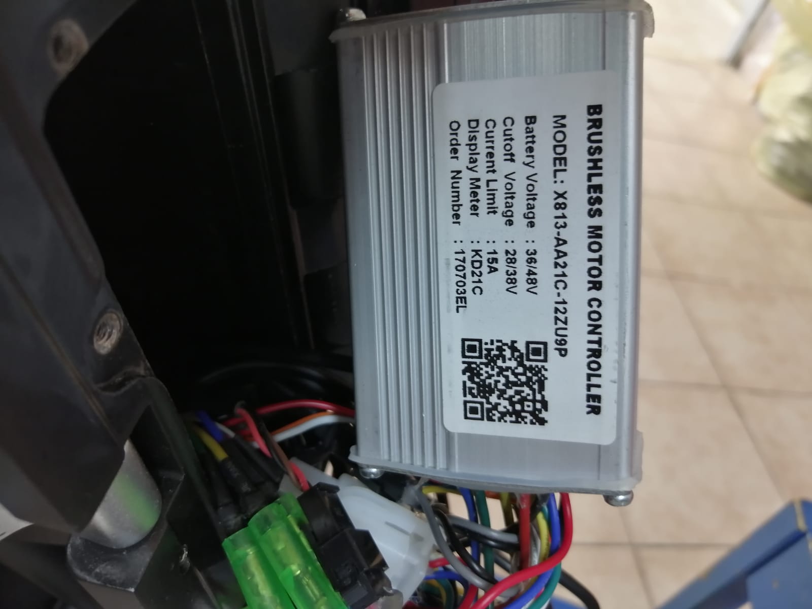

Mi sta facendo impazzire, avrò aperto e richiuso il vanno almeno 7 volte, ho ottenuto un peggioramento, alla fine ho rimandato a domani, che cosa assurda. Il bello è che con l'ultima prova rumoreggiava anche la centralina, zzzz zzzz, perfetto direi.

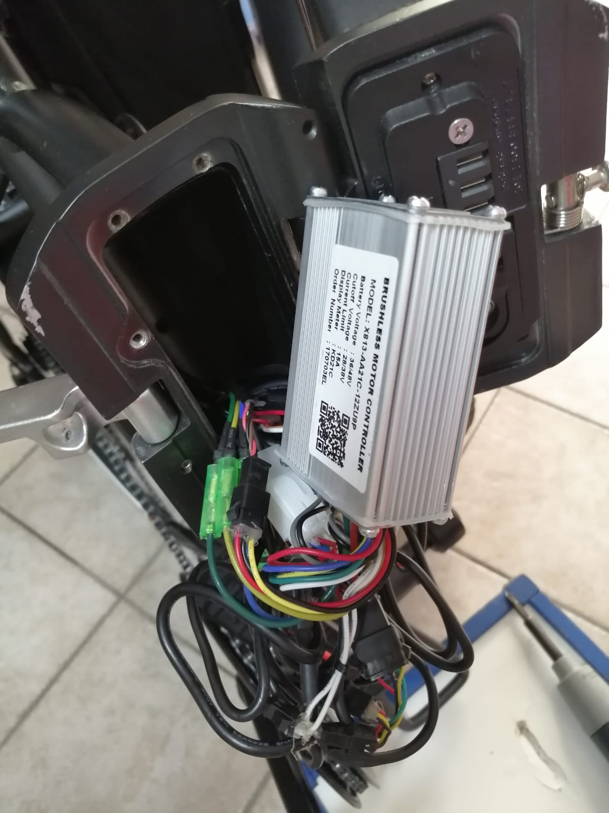

Buongiorno ragazzi, esiste un modo o un ordine corretto per posizionare la centralina? Tipo, prima la centralina è poi i cavi, la centralina più vicina al motore, o al contrario alla batteria, oppure bisogna aspettarsi un colpo di fortuna? Se quei disturbi sono delle ridondanze elettriche create dalla centralina, non era il caso di inserire dei toroidi tra i cavi?

Ho tirato fuori la centralina è l'ho riposizionata in modo più corretto, facendo in modo che entrasse tutto fino in fondo allo spazio dedicato, ho staccato il limitatore e riprovato la bici, tutto perfetto, rumore sparito e prestazioni ristabilita. Mai e poi mai avrei potuto immaginare che la posizione della centralina influisse così tanto. Scriverò alla direzione della DME Bike suggerendo loro di fare iscrivere i propri tecnici al forum così da imparare qualcosa.

La centralina l'ho reinserita nel suo vano alla rinfusa, raccogliendo la matassa di cavi e incastrandoli dietro al coperchio, come dovrei riposizionarla in modo corretto? Se esiste un modo

Ho fatto la prova impostando cur a 12A, nulla è uguale a prima, rumore persistente, in realtà non ho notato un calo di potenza. Ho provato ad uplodare il video ma non ci sono riuscito.

Ho provato a mettere un po' di olio al silicone tra i raggi, nessun risultato, ho notato che i raggi lato pignoni sono ben tesi, mentre lato disco sono più lenti, dovrei tensionarli?
ncusatis2 Inserito il - 27/07/2020 : 18:36:05
Ciao Barba, ho aperto e ingrassato gli ingranaggi del motore per ben due volte, la seconda ho abbondanti con il grasso ma nulla il rumore è sempre lì, si sente dopo i 23,24 kmh e solo in salita, si avvertono anche delle vibrazioni alla sella, credo che il problema non sia il motore, in quanto sia a ruota libera che in pianura fino a 32 kmh non si sente nulla, ma che siano invece i raggi che sotto sforzo sfregano e fanno quel rumore di metallo che si torce, la ruota è una fat da 24" e i raggi sono incrociati. Pensavo di legarli con delle fascette nei punti di contatto per provare se è vero. Hai suggerimenti in merito alla soluzione?
ncusatis2 Inserito il - 25/06/2020 : 11:02:20
Credo che dopo aver individuato la marca del tuo motore tu possa trovare su YouTube qualche tutorial, ma di solito sono motori semplici da aprire.
Come grasso io impiego quello per i decespugliatori a filo, lo trovi in comodi tubetti nelle agrarie, da OBI o sul web, è ottimo perchè è collaudato per coppie di ingranaggi che raggiungono 8-9000RpM, quindi nei nostri motori si riposa!!!
Perfetto, grazie
