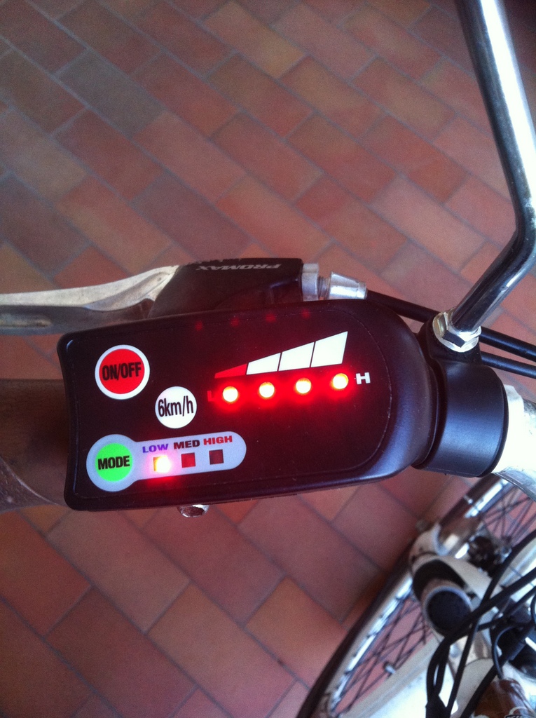

Anno nuovo e qualche novità.

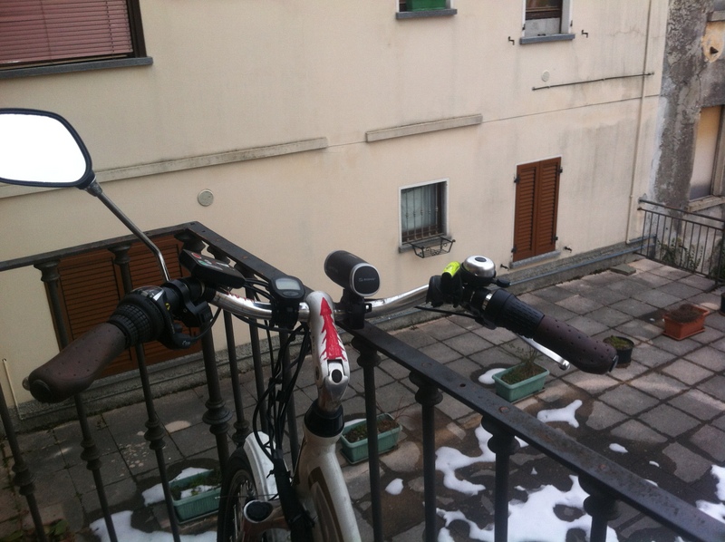

Cambiate leve freni, montato pulsante a tre posizioni e montato l'acceleratore a mezza manopola. Lo so, lo so, so benissimo a cosa vado incontro. L'ho montato inizialmente per provare e vedere com'era la bici senza il PAS. Devo dire che col solo acceleratore non mi ci trovo, tenere la manopola rotata stanca la mano, ed usare il solo acceleratore senza pedalare fa impennare mostruosamente i consumi. Tuttavia oggi ho provato ad usare acceleratore e pas assieme e devo dire che mi ci sono trovato molto meglio. La centralina non esclude l'uno o l'altro, ma li fa appunto lavorare insieme. Se adesempio, mi porto in velocità pedalando col PAS, se smetto di pedalare e contemporaneamente accelero il motore resta in trazione. Questa cosa mi è utile quando voglia far riposare le gambe un attimo senza rallentare, a patto ovviamente di essere in piano. Essendo Sensorless il motore, da fermo le partenze sono rese difficili da delle incertezze nell'avviamento (il motore si avvia a strattoni).
198,43 KB
Ho montato anche un faretto della Sigma preso su Amazon, completo di batterie ricaricabili e caricabatteria. Molto soddisfatto dell'acquisto, fa una bella luce e si fissa al manubrio con una facilità incredibile, e non ultimo si rimuove facilmente per la sosta. Ha anche un led che resta di colore verde quando le batterie sono cariche e diventa rosso quando le stesse si scaricano.
Ho cambiato anche la ruota posteriore, cerchio Ambrosio come l'anteriore e mozzo Shimano a cassetta. Ho montato una cassetta coi rapporti 34/11, decisamente più appropriati per la montagna e cambiato la catena.
Inutile dire che tra acceleratore, leve con cut-off, pulsante e controller c'è un bel casino di cavi sul manubrio, e non riuscendo a farli passare nel telaio ho arrangiato una guaina esterna fatta con una vecchia camera d'aria. Soluzione molto casereccia, ma che rende unica la mia Bipa, (anche se degna del peggior kittaro).
Ormai di originale c'è rimasto solo il telaio e la batteria che regge ancora benissimo.

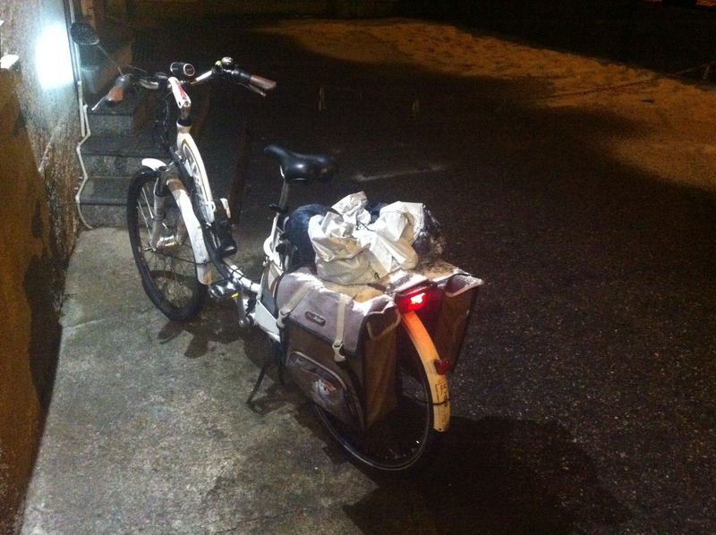

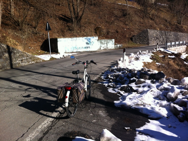

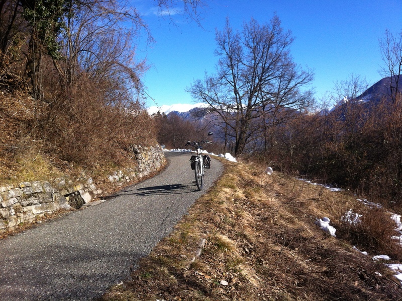

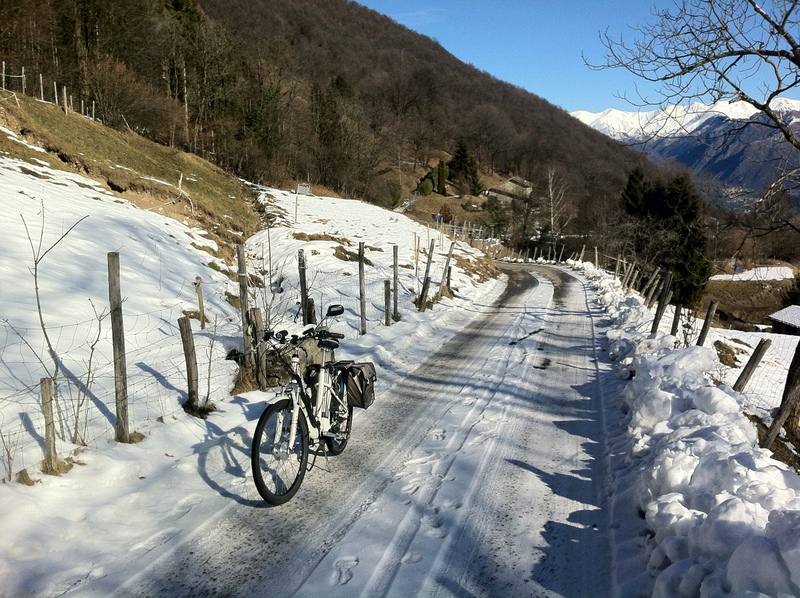

Peccato che tra il lavoro ed altro riesca a farci pochi km al mese, ma più che la neve quest'anno c'è il pericolo del ghiaccio dovuto alle basse temperature. Ancora un mesetto e mezzo e poi tornerà la primavera, ed io conseguentemente a macinare chilometri, visto che ora la bici è come nuova
(Di ritorno dal lavoro a sera tardi mentre iniziava a nevicare, ho voluto provare cosa provano i motociclisti che in questi giorni stanno affrontando l'Elefantreffen)

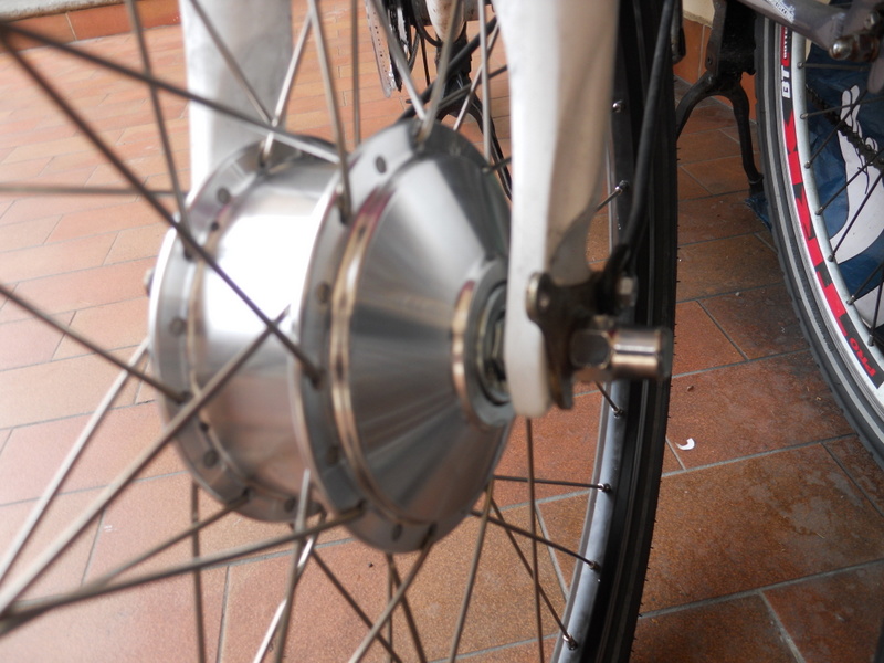

OSCAR95 Inserito il - 03/10/2014 : 14:23:25

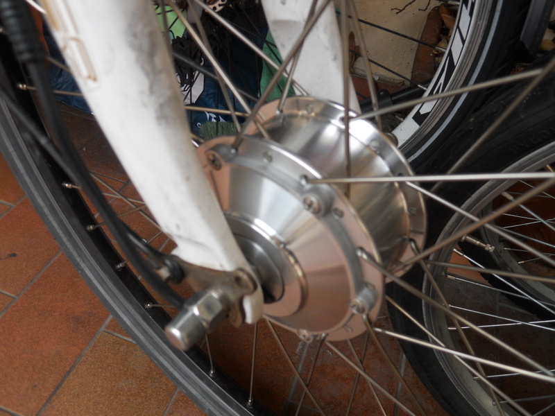

Ancora una volta, in buon alcedo mi ha montato un Bafang SWXU, da 195rpm per avere qualcosina in più come spunto in salita.
Rispetto all'SWXB che montavo prima resta molto più piccolo, sembra che si presti molto di più a quelle elettrificazioni che non vogliono snaturare la propria bicicletta.
Speriamo che si dimostri un valido prodotto quali sono i Bafang alimentati alle loro tensioni di targa.

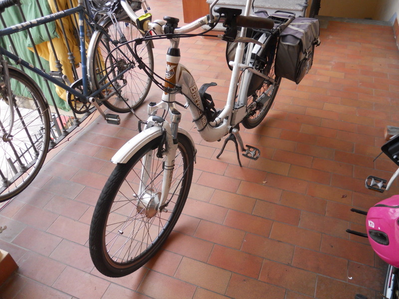

OSCAR95 Inserito il - 29/08/2014 : 11:35:40
Sob, purtroppo dopo una rumorosità che negli ultimi 3000 chilometri era diventata via via sempre più crescente, l'altro ieri il motore con un rumoraccio di ingranaggi sgranati mi ha lasciato tristemente a piedi, a 6026 chilometri totali.
Peccato perchè l'avevo fatto raggiare da Alcedo su di un ottimo cerchio con dei buoni raggi. Al 90% il problema è il riduttore epicicloidale e la ruota libera, ma nonostante l'uso del miracoloso WD90, non sono riuscito a svitare le viti che tengono chiusi i carter del motore, e come un asino forzando con l'avvitatore le ho spanate completamente
Insomma, dopo ormai due anni e più di 6000 chilometri percorsi, che a voler ben vedere non sono neanche molti rispetto ai chilometraggi di altri, purtroppo la mia bipa ha iniziato a dimostrare quelli che sono i limiti di una Bici di fascia medio bassa. Capisco la centralina che magari a causa delle frequenti scaldate alla fine ha ceduto, ma il motore che è sempre stato utilizzato rispettando i suoi valori di targa, mi ha un pò deluso.

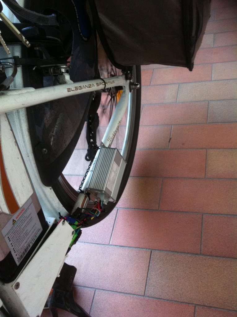

Aggiorno:
La centralina non arrivava a causa di un mio errore nell'aver fornito l'indirizzo, faccio pubblicamente i compolimenti ad Alcedo per la disponibilità e la tempestività con cui abbiamo risolto il disguido.
Descrivendo il nuovo upgrade:
La centralina è una EP-BUS da 7A nominali e 15A di picco. Ho voluto mantenere i valori simili alla originale della Bottecchia per non affaticare le batterie. Rispetto alla vecchia centralina la nuova è "enorme", e difatto nel vano apposito del telaio della bipa non mi ci sta, ma al momento è provvisoriamente fuori anche se sto cercando di trovarle un'ubicazione migliore rispetto all'attuale.
Il controller è del tipo con 3 livelli di assistenza, e la possibilità di avere il soft start a 6Km/h. Devo dire che per me che non l'avevo mai avuto, è molto utile. Basta premere l'apposito tasto e dopo un secondo la ruota si avvia da sola. LA bipa in piano costringe ad una camminata molto accelerata, ma in salita si trasforma in un valido muletto. L'indicatore di carica rispetto a quello della Bottecchia è a soli 4 led, e funziona molto diversamente. Quello Bottecchia a piena carica ad ogni salita i pallini si spegnevano, quello attuale si spegne in modo più progressivo, ma non è affidabilissimo, poichè tende ad indicare il corretto livello di carica solo sotto sforzo, ma quando ci si ferma i led si riaccendono. Per dire oggi con la batteria con 1 led su 3, il cruscottino segnava 3 led su 4, ma appena montavo in sella per andare i led sul cruscottino tornavano 2 su 4. Ammetto che i 5 livelli che permetteva il vecchio controller coi suoi 5 livelli di assistenza mi piaceva di più, ma mi sto abituando anche ai soli 3 del nuovo e conto presto di prendere il pulsante a 3 posizioni di modo da avere 9 livelli di assistenza e di potenza massima. Ecco Ho notato che con questa centralina e controller a tutti e tre i livelli la centralina eroga tutta la potenza, in salita sotto i 15km/h sia che si abbia il livello minimo che il massimo di assistenza la spinta del motore non cambia.
La cosa che mi piace maggiormente è la velocità che adesso la Bipa raggiunge. La vecchia centralina, come lamentavo all'inizio, a 25Km/h avevo lo scomodo attacca/stacca. Ora con la nuova centralina la Bipa assiste fino a 30Km/h e lo stacco è progressivo. Sembra un'altra Bipa
Qui le velocità in base al livello di assistenza:
1= A vuoto 17Km/h- Su strada 15Km/h.
2= A vuoto 25Km/h- Su strada 23Km/h
3= A vuoto 31Km/h- Su strada 27Km/h senza pedalare, ma assiste fino a 30km/h.
Pulsante soft start (6Km/h)= A vuoto 11km/h- Su strada 6Km/h. Con me sopra in piano (circa 4km/h).
Il pulsantino è utilissimo nelle ripartenze in salita, si appoggia il peso della gamba, si preme il pulsantino e se si rilascia continuando a pedalare si passa subito al livello di assistenza selezionato e si usufruisce di tutta la potenza disponibile. Il PAS manitene inalterata tutta la sua piacevole progressione nell'avviamento, anzi mi sembra migliorata la modulabilità in base alla cadenza di pedalata. Le ripartenze sono dolci e progressive, di modo da non affaticare troppo la batteria con scomodi picchi, e nel caso c'è sempre il magico pulsantino. In ultimo, oggi ho fatto una bella salita lunga, e in virtù delle maggiori dimensioni, e dell'ubicazione esterna che le permette un migliore raffreddamento, la centralina non si è surriscaldata com'era solita scaldare la vecchia centralina.
E così sono pronto a tornare a fare i miei gironi in sella al mio "destriero dagli occhi a mandorla"

OSCAR95 Inserito il - 02/04/2014 : 15:58:05
Aggiorno sulla situazione:
Purtroppo la centralina non è passata in garanzia a causa del fatto che sulle componenti elettriche la garanzia è di solo un anno, e si estende a due solo per il telaio.
Il negozio ha contattato la Bottecchia per farsi mandare una centralina sostitutiva, ma non hanno ricevuto risposta dalla stessa
Ad ogni modo, poichè non tutti i mali vengon per nuocere, ne ho approfittato per fare un "upgrade" comprando una centralina Sensorless identica da Alcedo con funzione 6Km/h e relativo controller dedicato. Mi spiace perdere la possibilità di avere i 5 livelli di assistenza del controller Bottecchia, contro i soli 3 del controllare Alcedo, ma siccome temo che la centralina Alcedo non sia compatibile, preferisco non rischiare ed ordinare anche il controller dedicato. Ad ogni modo ci guadagno l'utilissima funzione dei 6Km/h, che se penso alla spiacevole esperienza fatta a settembre in cui avevo dovuto spingere la Bipa in salita a causa di una foratura, trovo che sia molto utile.
Stasera procedo con l'ordine e poi spero con tutto il cuore che arrivi il prima possibile il tutto, perchè l'astinenza da Bipa si fa sentire molto!

OSCAR95 Inserito il - 08/03/2014 : 13:24:59
Grazie ragazzi per le risposte.
Per il motore, specifico meglio: Il motore è diventato in modo sempre più crescente rumoroso, spece quando è in salita. L'altro giorno mi si è fermato come capitava quando mi entrava la protezione termica (nonostante non facesse caldo), ma all'atto di ripartive produceva un rumoraccio peggiore del solito e dopo un pò si è rifermato senza ripartire. Spenta e riaccesa la batteria è ripartito normalmente con il rumoraccio più attenuato, ma sempre presente.
Escludendo la ruota libera (ma ho notato che l'asse attorno a cui ruota il motore ha preso gioco, anche se poco), che può essere? I connettori sono saldi e col motore della bipa di mia mamma (identico al mio) va che è una meraviglia. Ho pensato ai planetari, ma non mi sembra che il motore "gratti".
Purtroppo sulla garanzia, temo che non risponderanno perchè stupidamente ho provato ad aprire il motore (che nel mio caso è l'SWXB che ha solo le 6 viti sul coperchio e non necessita della chiave apposta come l'SWXK) ma le 6 viti che chiudono i carter sono IMMOBILI! Non c'è verso di smuoverle nemmeno con lo svitol, e non ho voluto insistere per non spanare le croci. Purtroppo però si vedono i segni del cacciavite e si appelleranno a quello per non rispondere... In effetti 5000 chilometri per quanto duri siano stati sono ancora pochi e questo, come mi avete giustamente fatto notare, penso sia un difetto del motore, e non una normale usura come pensavo.
Mi spiace perchè della Bipa ne sono ancora soddisfatissimo e ha fatto 5000 chilometri senza un guasto... fino ad ora.
Avendo comunque anche il cerchio rovinato a causa di una buca coperta dall'acqua presa diversi mesi fa, sto pensando seriamente di cambiare tutta la motoruota magari prendendola da Alcedo di modo da avere un SWXK come motore che ha la sua chiave per aprirlo e in futuro, cambando forcella potrò mettergli il freno a disco.
Ma in genere, un Bafang SWX... quanti chilometri dura? Considerando che non è survoltato e gira con una centralina legale (la classica 7A continuativi e 14A di picco)??
pixbuster Inserito il - 07/03/2014 : 19:19:43
5000 chilometri sono appena il rodaggio: non può essere già successo qualcosa al motore, se non un guasto
La bipa è ancora in garanzia: non toccare niente !!!
... e riportala al venditore per la riparazione
Barba 49 Inserito il - 07/03/2014 : 16:16:35
Ciao, dai un'occhiata a questi spaccati di motori, l'SWXB non c'è ma sicuramente è identico ad uno dei quattro presenti sul sito!!!
Se è di quelli con il carter a vite ti occorre una chiave apposita, e comunque la ruota libera è ben difficile che possa fare rumore, e anche qualora la cosa dovesse accadere non è che scompare spegnendo e riaccendendo il motore: Fino a quando non la sostituisci le cose non migliorano di certo.
Controlla che i connettori che collegano il motore alla centralina siano puliti e integri, un contatto difettoso produce un forte rumore meccenico da parte del motore!!!

Riapro questo vecchio topic per aggiornare sulla situazione.
Nonostante il fermo dovuto un pò alla brutta stagione e un pò all'operazione all'altezza del coccige, sono riuscito a superare i 5000 chilometri e spero di poter presto arrivare alla cifra a 5 zeri La bella stagione di questi giorni mi permette di usare quotidianamente la bicicletta anche per andare a scuola, con gran risparmio per i miei sull'abbonamento e un gran guadagno in salute per il sottoscritto, visto che ho molta panza da buttare giù.
Sulla bipa, purtroppo devo segnalare che il motore dopo 5000 chilometri comunque in qui è stato sfruttato molto (spece quest'estate) ha iniziato a fare molto rumore, e tristemente mi ha lasciato a piedi qualche giorno fa in una lunga salita facendo un rumoracio sinistro. Spenta e riaccesa la bipa non ho più avuto problemi, ma penso che necessiti di una bella revisione quel motore, soprattutto alla ruota libera che avendo gioco credo sia da sostituire, se solo riuscissi ad aprirlo! (le viti sono immobili!).
Chiedo agli esperti, come si smonta il Bafang SWXB?
Per il momento giro con la "motoruota" della bipa di mia mamma che le ho preso in prestito (lei è tutta sortita con la sua Kawasaki pieghevole come quella che ha motorizzato Pix). Per il resto, batteria, centralina e controller vanno più che egregiamente, nessun calo significativo dell'autonomia.
nonostante l'acciacco del motore che spero di risolvere il prima possibile, sono sempre contento della mia Bipa e pronto per la nuova stagione di gironi che mi attende.

Nicot Inserito il - 06/09/2013 : 15:01:00
Complimenti Oscar, mi ero perso le tue ultime performances; ormai sei a livello di Bengi e Pedalopiano!
OSCAR95 Inserito il - 06/09/2013 : 14:18:41

marco1310 Inserito il - 05/09/2013 : 20:26:15
Perfetto Oscar,
Sono anch'io rimasto stupito delle salite fatte con il panasonic al mozzo.
Salendo alla Sighignola sono ca. 1100m di dislivello :-)
Prossimamente vorrei raccontare la mia esperienza con questo motore.
D'accordo per il giro, normalmente giro anch'io da solo.
Ti invierò in privato le mie coordinate.
Per il giro d'Erbonne, hai ragione passi proprio dal ponte di legno. E devo dire che è veramente un bel giro.
...per la salita Val Mara dalla dogana CH a quella I è una bella salita... ma anche con il motore al mozzo riesco a salire.
...comunque non essendo allenato ho fatto un paio di pause.
Questo panasonic anche se è un motore al mozzo, in salita si difende molto bene.
