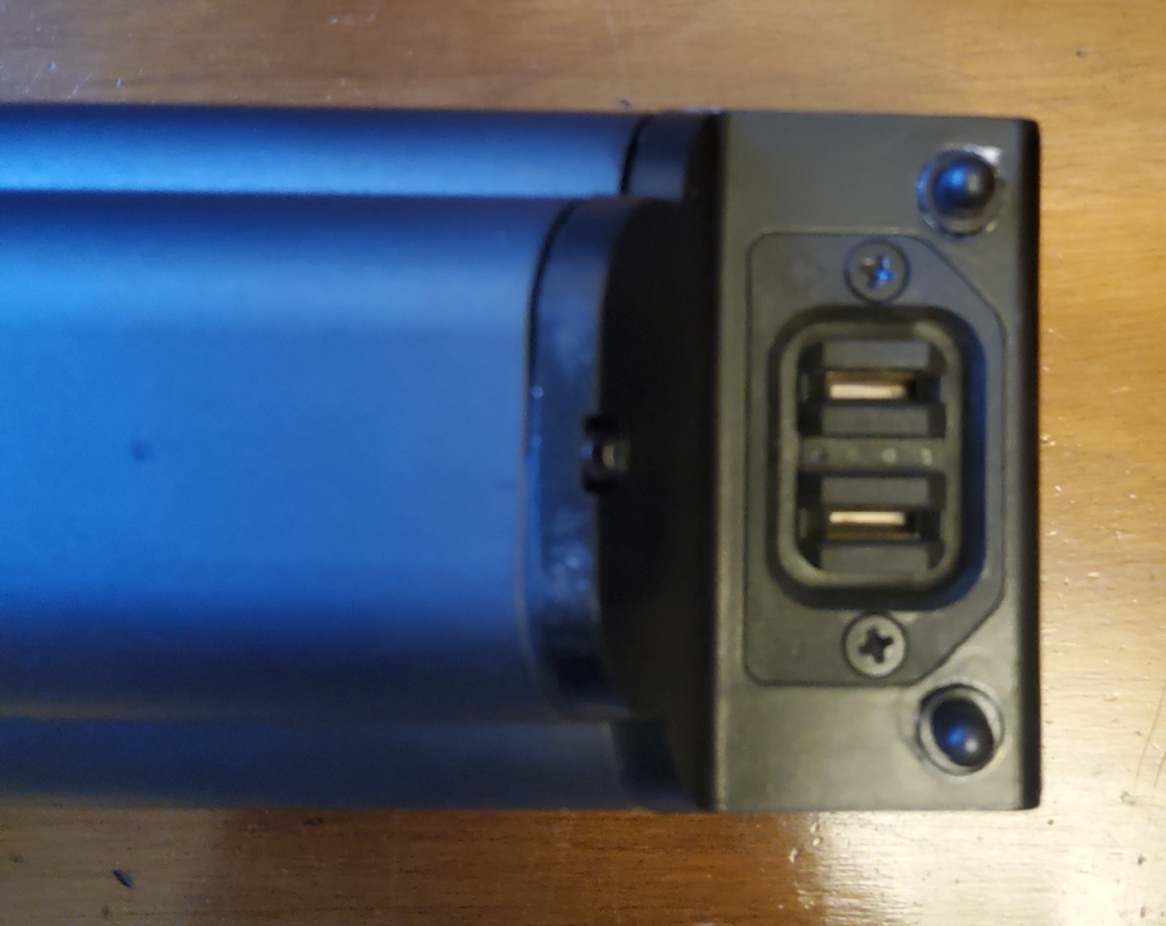

Giuseppet Inserito il - 23/11/2023 : 09:25:52
@windfire non ne ho idea..ma nel frattempo sono riuscito a spezzare un piedino del connettore che dalla batteria va alla bici e vorrei sostituire anche questo. Conoscete il nome da cercare? Allego foto
686,62 KB

Giuseppet Inserito il - 14/06/2023 : 13:08:38
Ci avevo pensato però non volevo sovraccaricare di lavoro il tp4056 che gestisce una massimo 2 celle. Allora proverò direttamente a caricare il gruppo 4 che è a 3,4V per vedere se arriva a livello degli altri (e anche così ci vorrà una vita). Spero, data anche la giovane età del pacco e i ridotti cicli di carica/scarica, di essere fortunato, altrimenti pace.
