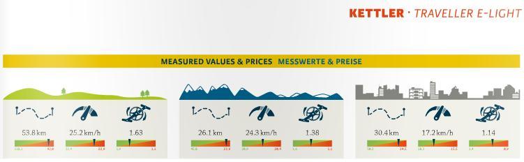

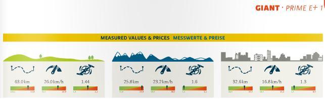

Ed ecco al volo il confronto, per comodità ho preso le prove
Extraenergy di Agosto 2014:
Giant modello PRIME E+ 1
motore Yamaha 2014 250w batteria 409Wh Shimano Nexus 8R31 pneumatici Energizer Plus 26,3Kg
Kettler modello Traveller E-Light
motore 250w Bosch 2014 Performance batteria 400Wh cambio Deore XT 10 pneumatici Energizer Pro 22,2 Kg
Prestazioni:
Giant:
19,69 KB
Kettler:
25,04 KB
Mie considerazioni:
Sono due bici di impostazione diversa, probabilmente la Kettler è meglio pedalabile e la Giant parte anche svantaggiata per via del maggior peso e cambio meno efficiente, ciononostante nel misto ha 10Km in più di autonomia (media di velocita 26,2 contro 25,2) ma con un fattore di assistenza leggermente inferiore al Bosch (1.44 contro 1,63);
In salita l'autonomia è praticamente la stessa il fattore di assistenza Yamaha è maggiore del Bosch performance (1.6 contro 1,38), discorso analogo in circuito urbano.

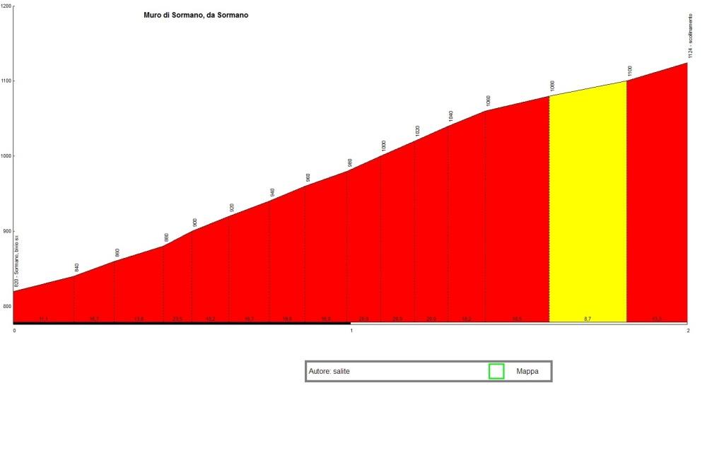

Stefanschen Inserito il - 07/08/2014 : 09:17:21
@rod24
Ti basta quanto segue?
Muro Di Sormano:
Lunghezza: 1,7 Km;
Dislivello: 280m. Da 827 m s.l.m. a
1107 m.;
Pendenza media: 17%;
Pendenza massima: 25%;
30,54 KB
(con le scuse ad Aerobipa e agli altri per l'OT ...)
