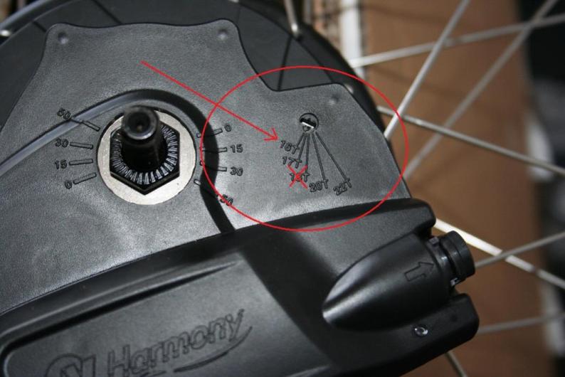

Immagino che la prima cosa che ti chiederanno è verificare in quale posizione si trova il selettore sull'attuatore del cambio, ti allego la foto esplicativa:
Attuatore:
