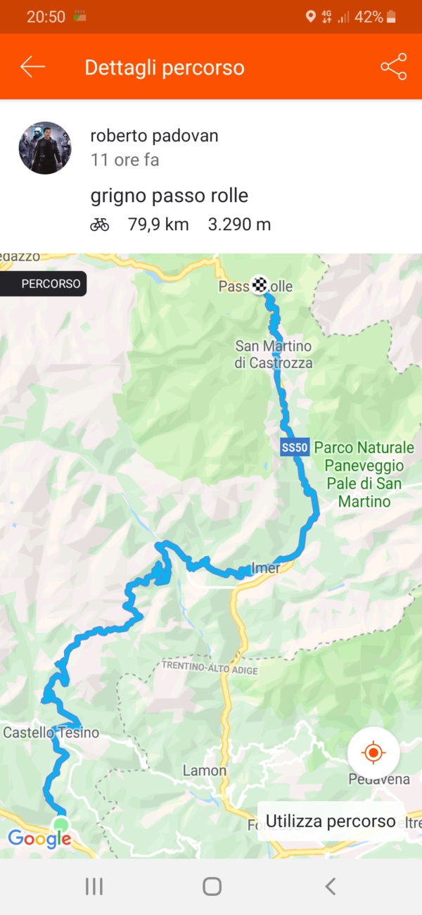

Stamattina guardando le previsioni del tempo mi si apre una finestra libera per lunedì, libero da impegni familiari e non e con il bel tempo vorrei provare a fare una bella tirata straordinaria in montagna. Fino ad oggi il mio limite è stato un percorso con distanza massima di 160km, 1.800 metri di dislivello e 1 kw di batteria consumata, la ciclabile della valsugana fino al lago di caldonazzo.
Vorrei riprovare tale distanza ma in montagna con un percorso che attraversa due passi importanti, il passo rolle preceduto dal passo del brocon, per 160km, 5.500 metri di dislivello.
356,74 KB
Questo è ovviamente l'andata poi devo rifarla al contrario
Il dislivello è tanto ma non impegnativo, guardando le recensioni sul web sono passi tosti per lunghezza ma con una pendenza media del 5%. Dopo il grappa e le toste salite dei colli al confronto sono dei cavalcavia.
Però nel complesso sono pur sempre tanti km e tanto dislivello in andata e poi altrettanto in ritorno.

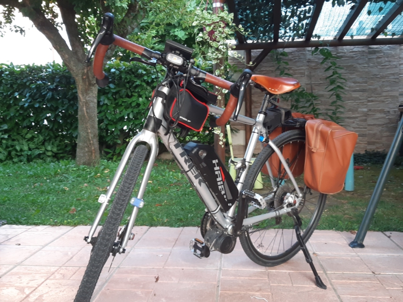

A differenza della valsugana la bicicletta sarà equipaggiata al massimo della potenza per un totale di 1,5 kw quindi mezzo kw in più rispetto alla valsugana. Due borse per kit manutenzione, giacca e antivento cibo e acqua.
Non sapendo se l'energia sarà sufficiente, ho diviso il viaggio in tre tappe, la prima fino a castel tesino 45km, la seconda fino a san martino di castrozza un'altra ventina circa, e l'ultima il passo rolle. Comunque sia quando il display segnerà che ho consumato 750w, la metà delle batterie, mi fermo e comincio la strada del ritorno, non rischio di rimanere a secco su un percorso di montagna.
Per l'assistenza sarà pari a 2 con il software di casahino oppure al massimo limitata a 300w, farò due prove nel week end per decidere, la media dovrà comunque essere buona, direi che una decina di ore dovrebbero essere sufficienti.
Domani intanto revisione generale del mezzo e incrocio le dita che le previsioni del tempo rimangano buone.

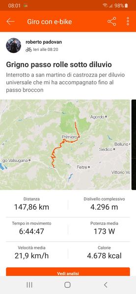

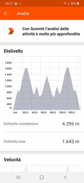

Foto stupende paesaggi bellissimi 154 Km con un dislivello da 4296m

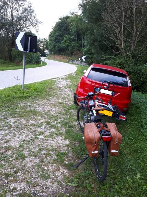

Arrivato sul posto poco dopo le 8, scarico bici montaggio pronto, tempo stupendo, pronti per la partenza.

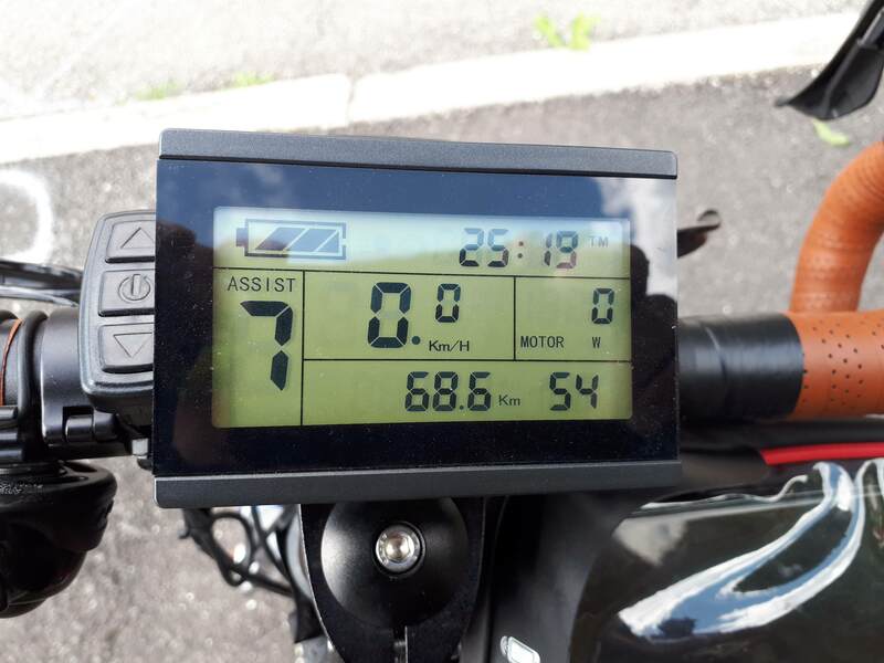

E' fresco mantengo addosso due giacche a maniche corte. Tutto il viaggio sarà una continua sosta per mettere e togliere giacche. Già da subito devo mettere anche il k way e piano piano rispogliarmi per poi rivestirmi nelle falsopendenze.
Dopo un km dalla partenza inizia subito la salita verso il passo broccon, saranno 30 km interminabili di salita, leggera media del 5/6%, ma sembrano non passare. All'inizio faccio fatica a trovare il ritmo finchè mi imposto a stare su una velocità di 12/13 km che mi porta un consumo tra i 200 e 300w. Secondo i miei calcoli non potevo superarli per stare dentro la soglia. Dopo 10 km di salita trovo il primo e unico paesino di anime sperse, due case e una macchina, poco più avanti c'è un paesotto ma io giro e su ancora verso la cima

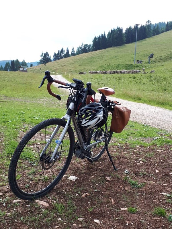

Dopo interminabili 30 km si raggiunge la prima vetta, il passo del brocon si arriva a quota 1.600 metri, gli impianti sciistici sono chiusi e frequentati solo dalle mucche. Ovunque si vedranno gli effetti della tromba d'aria, fa molta impressione visti dal vivo.
133,34 KB
79,56 KB
114,1 KB
E' stato lunga e estenuante, non sono fatto per mantenere una media così bassa, però non avevo alternative, in compenso so che al ritorno non dovrò conteggiare questo percorso come consumo. Mangio un boccone e riparto devo raggiungere quanto meno la prima meta che è canal san bovo che dita 50 km dalla partenza. Dalla cima a canal san bovo sarà tutta discesa per 20 km me la godo ma intanto la mia testa immagazzina i km per il ritorno. Raggiungo canal san bovo in un batter d'occhio, il casco con visiera mi permette di scendere senza fastidi agli occhi, imbocco il secondo passo, passo gobbera però è alto solo 1.000 metri.

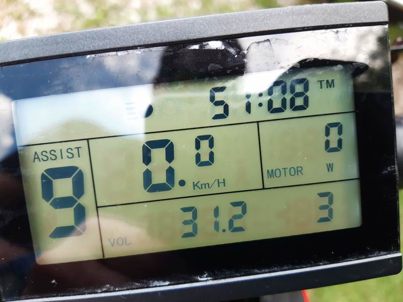

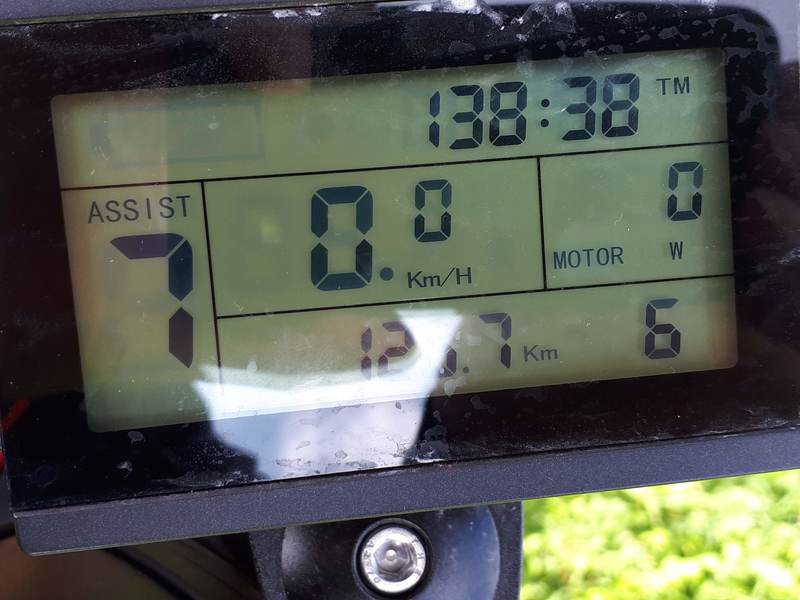

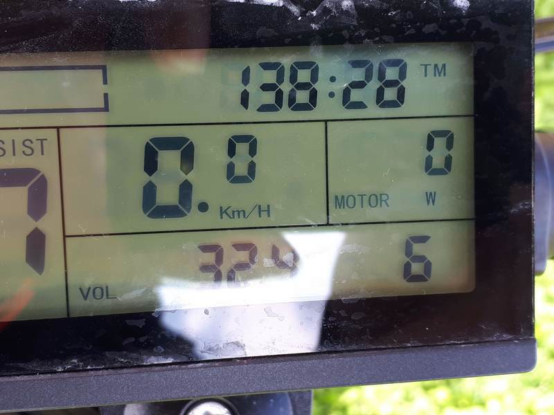

Eccoci arrivati a Fiera, una delle tappe che dovevo riguardarmi per il punto di non ritorno. Il wattametro segna bene mi dice che ce la posso fare anche perchè tengo conto dei primi 30 km che saranno discesa e ce ne saranno solo 20 di salita.
160,26 KB
102,19 KB
57,73 KB
Visto che il wattametro mi da il via libera e sono in linea con i tempi prefissati, inforco la bici e mi avvio al passo rolle con tappa a san martino di castrozza. Conto di essere sopra prima delle due giusto giusto per fiondarmi nella malga

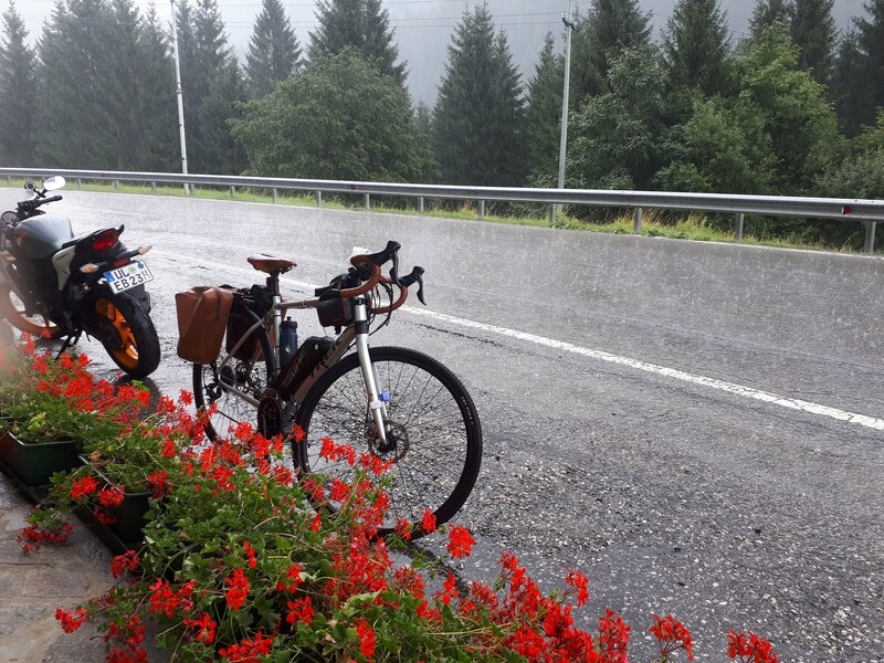

Dopo solo 5 minuti di pausa inizia tuonare. Forte. Onestamente mai sentito na roba del genere, forse è l'effetto delle montagne che amplifica. Decido che non è il caso di rischiare, il nero arriva proprio da sopra il passo mentre a valle è chiaro. Mi lancio subito per tornare indietro verso il chiaro fintanto che sono solo due gocce.
Dopo solo un minuti inizia il diluvio, devo fermarmi anche perchè fa un freddo boia e trovo riparo in una tettoia di un albergo chiuso assieme a motoclisti tedeschi.
191,83 KB
Il tempo però lo vedo peggiorare, un occhiata all'app dell'arpav mi fa capire che non se ne andrà anzi, per cui mi vesto con la giacca da bici invernale, kway e vado all'inseguimento del chiaro. Nonostante le giacche i primi 10 km di discesa sono un inferno, fa freddo e la strada è un lago, scendo piano.
Arrivo a fiera di primiero e comincia a piovere meno e la temperatura più sopportabile. Sono bagnato fino alle mutande ma mi lancio verso il primo passo, assistenza massima che mi permette di farlo ad una velocità sui 16km in salita.
Piove sempre, mi insegue, ma ora sono solo gocce e pure con il sole. Ma il temporale è sempre li, mi segue con i suoi tuoni ad avvisarmi che non mi lascia. Ai piedi del secondo passo che deve portarmi ai 1.600 metri del passo del broccon faccio una piccola pausa di 5 minuti ma riparto subito, sempre assistenza massima cercando di tenere una velocità sui 16km.

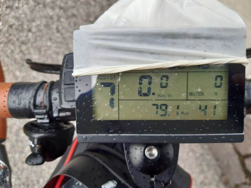

Il consumo su queste salite si assesta tra i 300 e i 400 watt. Sono al limite della batteria ma so che dopo la cima è praticamente tutta discesa.

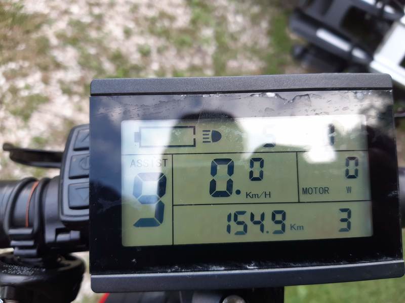

E' stata comunque una bella avventura, non si dimenticano certe cose, il passo resterà sempre li ad aspettarmi, non scappa. Lo riaffronterò più avanti ma cambiando percorso. La bici nel complesso si è comportata esattamente come doveva, è stato faticoso certo ma mi sentivo in forza, impossibile reggere quei dislivelli e km senza gambe per quanto motore si possa avere, senza motore poi non so nemmeno come si possa fare. Le salite all'andata sono state fatte a velocità bassa, assistenza 2X ma consumo limitato a max 300w, nei tratti pianeggianti consumo limitato a 60w, rientro max assistenza massima per aumentare la velocità media in salita ma comunque non ha mai superato i 400w. La velocità media comunque alla fine del giro si è assestata sui 22km non male considerato il dislivello.
I percorsi con famiglia e giretti mi soddisfano, però ogni tanto ci vogliono anche percorsi estremi dove l'incertezza resta sovrana. Percorrere 100km sapendo che tanto hai energia da vendere non è la stessa cosa di fare un giro dove sei al limite e devi fare di tutto per risparmiare ogni singolo watt per arrivare alla fine. L'impegno fisico è diverso.
Il wattametro si è rivelato uno strumento indispensabile, ti permette di conoscere bene la bici giro dopo giro e ti permette di andare al limite, basta solo fare due calcoli durante il tragitto.
