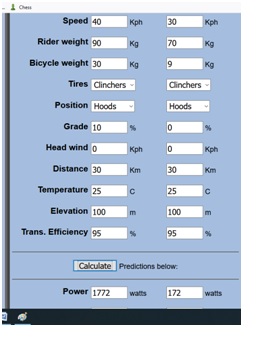

Quoto completamente Gizeta, e oltretutto a quei 1772W richiesti devi aggiungere le perdite del motore, quei Watt si intendono "alla ruota" e siccome anche il migliore dei motori rende solo l'85% di quanto assorbe ecco che in realtà per quelle prestazioni occorrono ben 2000W prelevati dalla batteria!!!
Questi dati qua ti servono per un monopattino o scooter elettrico che ha l'acceleratore a fare 35/40kmh in salita ma per una s-pedelec che ricordo a tutti che le s-pedelec non hanno l'acceleratore come molti lo pensano ma hanno solo la pedalata assistita che ti fa arrivare a 45kmh quindi ti basta molto meno per far sì che con un paio di pedalate arrivi a 35/40 kmh in salita quindi vi consiglio prima di andare a provare un mezzo del genere (nel mio caso è una Stromer st1x) ma basta una qualsiasi s-pedelec che quelle raramente hanno IP motore più di 1000w di potenza,no monopattini con 2000w no scooter è vedere per credere

ho la conferma che avete ragione facendo un conto empirico: la mia bianchina, che pesa 950kg circa a pieno carico, sale il 12% in seconda, a circa 40 km/h usando 21cv (circa 16kW)
per cui, a spannoni, per spingere 100kg nelle stesse servono almeno 1,7-2kW.

gizeta Inserito il - 11/02/2021 : 16:00:30
angor:
la potenza per andare in salita dipende dalla velocità e dalla pendenza: 40km/h, 120kg circa, 10% (che è una pendenza da cavalcavia o da strada di montagna media) servono 130W circa. Mettici perdite, attriti e altre cose, raddoppia, arrivi a 300-500W a dir tanto.
Le cose non stanno così
con quei dati ci vogliono almeno 1700 watt.
Il 10% è una pendenza importante, ad esempio la salita per il Colle delle Finestre è intorno al 9%. I cavalcavia raramente arrivano al 5%.
