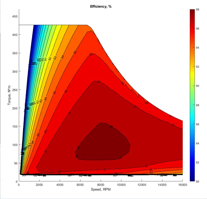

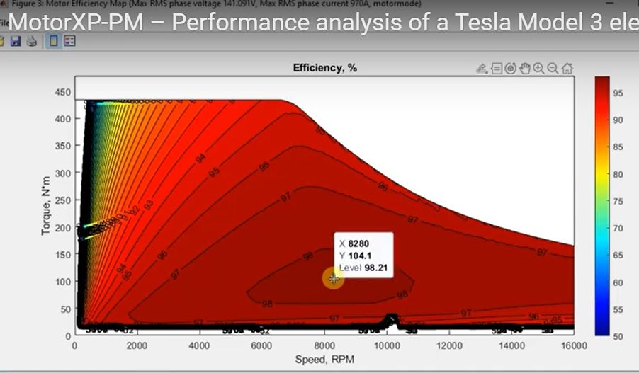

job Inserito il - 19/12/2024 : 13:11:39
Infatti su alcune auto elettriche si iniziano a vedere i cambi a due rapporti che permettono di percorrere salite molto toste con una potenza modesta... Non credo proprio che questo pregiudichi l'affidabilità dei mezzi anche perchè io in 57 anni di guida NON ho mai avuto problemi al cambio delle auto che ho avuto nonostante spesso avessi motori preparati e guidassi molto aggressivamente!!!
Puoi fare qualche esempio? Io non trovo niente in rete.
Ovvero, ci sono alcune vetture speciali, ma prima cosa si parla sempre e unicamente di 2 rapporti , più di 2 rapporti veramente dubito che abbia senso la cosa .
Io vedo che è stato adottato solo da supercar e per migliorare le velocità massime e non le velocità minime. Come dice Pix i motori delle attuali auto elettriche sembrerebbero piuttosto corti.
Alcune macchine di formula E ricordo che avevano il cambio, ma adesso sono tutte monomarcia .
La Porsche taycan ha 2 rapporti
La bestiale mercedes G580 ha un motore per ruota e ogni motore ha 2 rapporti , ma è un veicolo a dir poco speciale e le servono a simulare le ridotte per uso estremo in offroad.
Persino l'Audi che ha vinto la Dakar è monomarcia.D
Ho trovato una BYd cinese con le marce ma è un prototipo che serve solo per fare scuolaguida
In rete si trova poi, molto materiale sulle Tesla, curve di potenza al banco e quant'altro, in particolare trovo questi grafici sulla model 3:
72,89 KB
61,59 KB
Non mi pare che il rendimento a bassi regimi giustifichi l'introduzione di un cambio o anche solo la presenza di una marcia ridotta.
E per quanto riguarda l'affidabilità del cambio, è vero che è rarissimo che si rompa, ma alzi la mano chi non ha avuto problemi e spese col cambio inteso nel suo insieme, quindi compresa frizione, leveraggi, marce che grattano o che proprio non entrano, io personalmente potrei fare un elenco lunghissimo avendo avuto anche a che fare molto con mezzi dotati anche di marce ridotte usati in offroad, ed è di un un mese fa il cambio frizione sulla panda di mia mamma che mi è costato un botto .
Non installare un cambio vuol dire tante cose oltre al vecchio detto di "quello che non c'è non si rompe" , vuol dire non progettarlo, non costruirlo, non installarlo, non lubrificarlo, non trovare lo spazio dove metterlo, non avere la frizione, leve, peso aggiuntivo ecc. non so come Andrea tu possa essere convinto che tutto questo sia ripagato potendo adottare una batteria molto più piccola e leggera (io non credo proprio che col cambio la batteria sarebbe piccolissima e leggerissima)
Ma sono anch'io, da ignorante, disposto a ricredermi (credo poco però ai complottismi mondiali di marketing, possibile che nessuna casa al mondo ci abbia pensato per abbattere i costi e aumentare le vendite?).
ps- non vorrei essere frainteso, io adoro il cambio manuale , le marce ridotte con doppio leveraggio e l'unico scooter che considero è la vespa con le marce e odio sentire i motori su di giri per niente e non potersi muovere con un pelo di gas, ma ammetto che è solo per gusto personale e un'auto elettrica non l'ho neanche mai provata
