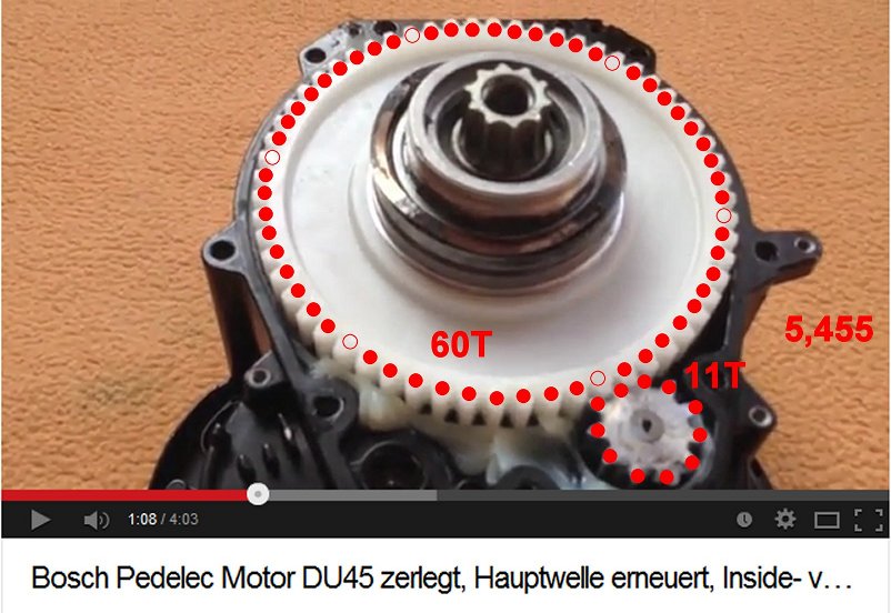

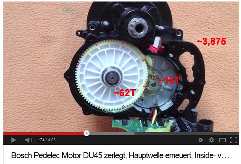

Mannyx Inserito il - 16/12/2013 : 21:52:42
Modificando di pochissimo il progetto 2014 in Bosch avrebbero potuto scegliere un rapporto tra cadenza e pignone di 1/2, ampliando la scelta dei pignoni verso il basso e quindi il range di personalizzazione per le MTB, dove adesso sono più carenti.
Mannyx Inserito il - 16/12/2013 : 20:15:31
Dai fermo immagine del video ho cercato di ricavare il rapporto, mi risulta circa 1/21. (Ho copiato l'idea dei pallini di Stefanschen)
101,54 KB
95,27 KB
Se la cadenza consigliata va da 75 a 120 significa che il motore Classic gira con efficenza accettabile tra 1600 e 2500 RPM. Nel 2014 il rapporto dovrebbe essere 2,5 (o 2,25) volte minore e considerando anche la maggior coppia potremmo ipotizzare 1/8.
Sicuramente la trasmissione interna risulterà meno stressata.
La rapportatura finale però secondo me sarà ancora troppo lunga per bici all mountain.
