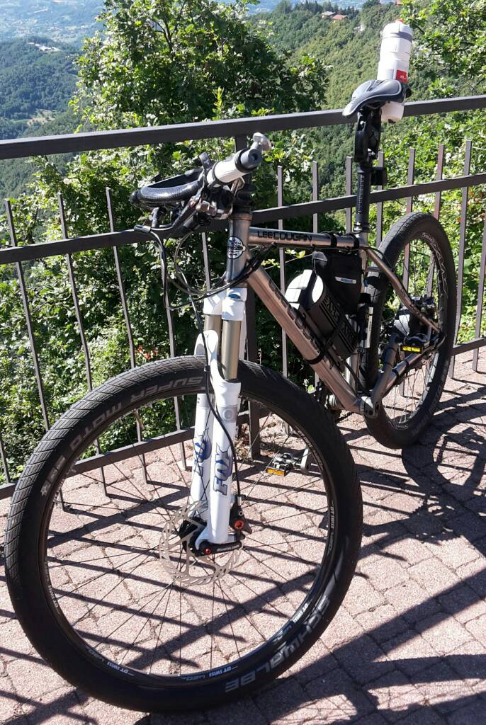

cavaleri71 Inserito il - 26/08/2015 : 22:41:52
Grazie Fede
Inizialmente volevo montare il kit sulla mia Specialized Epic Expert M5 ma l'hub non ci stava a causa dell'ammortizzatore posteriore così mi sono messo alla ricerca di un telaio da tenere possibilmente per sempre...e cosa di meglio di uno in Titanio? Gia' mi attraeva a suo tempo per la BDC ma il negoziante me lo sconsigliava per la rivendibilita'.
Oggi un bel giretto sul Monte Corno
245,46 KB
214,32 KB
alcuni dati:
distanza 52,5 Km
tempo 3 ore
dislivello 1874 m
velocita' media 17,3 Km/h
velocita' masima 77,4 Km/h
batteria rimasta 3 tacche su 10 non male direi come risultato, peccato che non avevo piu' tempo per allungare il giro....

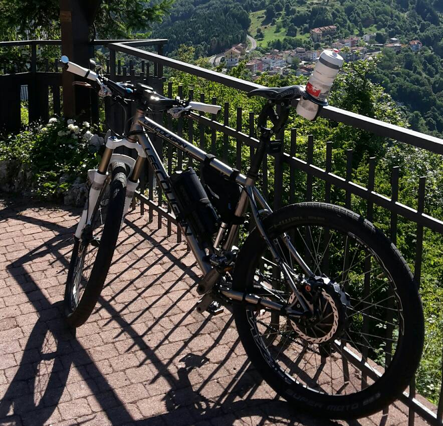

@Adriano: non e' il mio caso, la mia MTB la tratto come la mia BDC, al massimo un po' di strada battuta l'ho gia sperimentata su asfalto con pendenza del 10% e sono partito senza problemi, il sconnesso sterrato lo evito, non lo facevo neppure prima che avevo la Specialized Full che ho dovuto smantellare poiche' non ci stava l'hub causa espansione ammortizzatore alla fine ho trovato questo in titanio che mi piace molto ed e' pure della misura piu' giusta per me.
@Marco: hai mp
ieri: 40,7km tempo 2:12:02 dislivello 1.541m media 18,5km/h massima 50,0km/h e sempre due tacche avanzate al rientro, penso di poter fare anche meglio prossimamente
la posizione della borraccia e' provvisoria, mi deve arrivare un accessorio migliore

cavaleri71 Inserito il - 23/07/2015 : 13:31:10
Finalmente dopo vari problemi ed imprevisti....eccola!!!!
ieri primo giro di prova, 37,7km tempo 2:10:27 dislivello 1.331m Media velocità 17,4km/h massima con ricarica attivata (freno motore)in discesa 49,7km/h. Arrivato a casa con ancora due tacche di carica accese. Da segnalare che il primo tratto, circa meta' del percorso, tutto in salita l'ho fatto con la massima potenza di assistenza. Direi che sono pienamente soddisfatto. Il telaio in titanio e' stupendo e in discesa mi sembra di essere tornato ai tempi della moto.....uno spasso.
Nella foto e' ancora da "sistemare", altezza sella, porta borraccia, disposizione display e Garmin...prossimamente altre foto ed impressioni.
