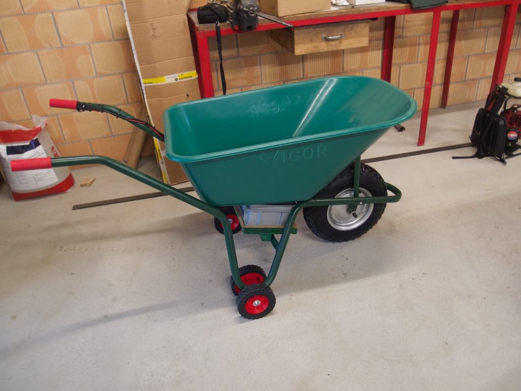

Era un kit appositamente pensato per carriole - che ora non vendo più sul loro sito - e piuttosto caro (sui 350 euro se non erro). Le ruote d'appoggio le avevamo fatte noi saldandole alla carriola. Ma ci sono varianti veramente fantasiose e divertenti sul web, tipo questa https://www.youtube.com/watch?v=Lv7BUDtRA1I

Io l'ho fatto per esercizio/didattica con un gruppo di ragazzi qualche anno fa. Avevamo usato un kit della Devimotion 24V 250W con un acceleratore che abbiamo dovuto modificare perché faceva uno scherzetto tipo attacca/stacca che ti faceva schizzare via con la carriola. Però il risultato è stato buono e la carriola (con 2 batterie al piombo da 12V) funziona ancora oggi (qui la vedi con un semplice interruttore che poi abbiamo sostituito). Sinceramente la uso solo per trasportare la legna in inverno, ma fa il suo servizio. In pianura le rotelle servono (le ho usate per trasportare terra su un cantiere che avevamo qui a casa mia), ma in salita sono d'impiccio. Sarebbe meglio pensare a qualcosa da staccare e attaccare in caso di necessità. Funziona bene su fondo "duro", mentre su salite con terreno "molle" la ruota ha tendenza a scavare. In realtà più la pendenza sale, più il peso arretra verso le braccia e la ruota perde aderenza slittando. In ogni caso dove sali con una normale carriola sali anche con questa. La fatica diminuisce solo se riesci a regolare bene il gas a pollice, altrimenti è vero che il motore fa un gran bel lavoro, ma rischi di correr dietro alla tua carriola ;-)
71,56 KB

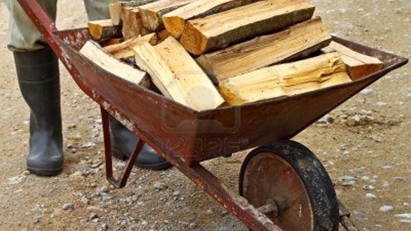

qqaa11 Inserito il - 30/11/2018 : 23:31:43
Eccola è tipo questa
51,22 KB
