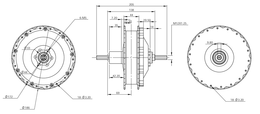

Salve, dovrei raggiare un motore che non ho ancora,
neanche il cerchio da 20 pollici,
ma potrei comprare il cerchio 20 pollici DM24 Alex Rim 36 fori.
con questi dati sotto del motore (Mac-Puma)
posso calcolare la lunghezza dei raggi
con il calcolatore?
Penso che la mia raggiatura e' in prima, ed i raggi 13g sono sufficienti per il mio peso 60kg.
quelli esistenti dal 2011 rimangono ben tirati, mai avuto problemi.
Diametro massimo del motore della ruota (con flange per l'installazione dei raggi): 180 mm
- Diametro del motore della ruota al centro dei fori per i raggi: 172 mm.

lelehd Inserito il - 17/01/2019 : 17:33:47
