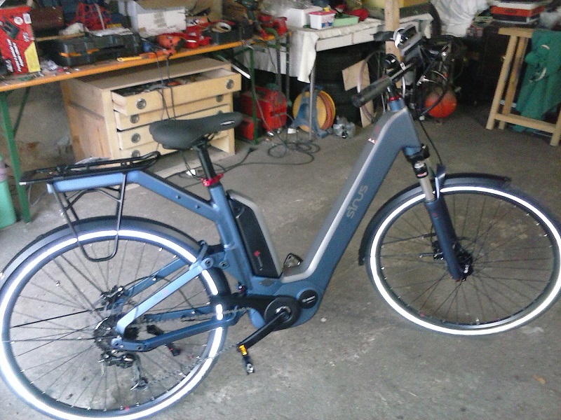

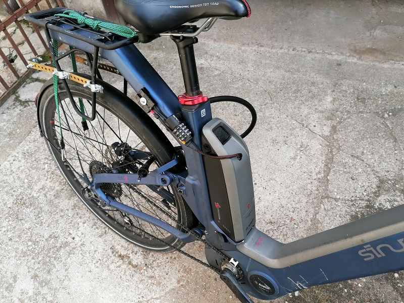

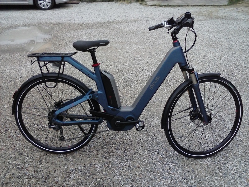

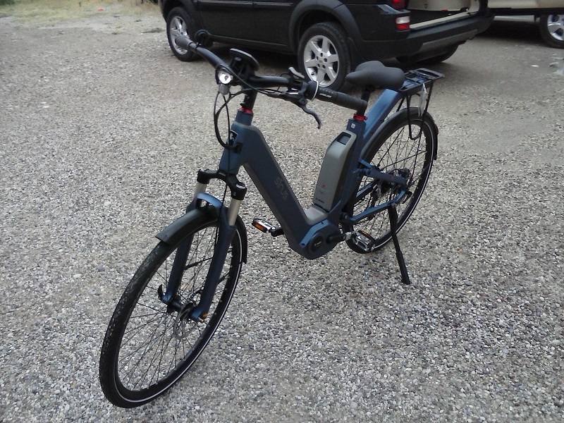

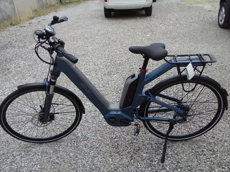

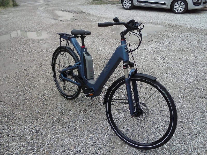

E' arrivata ci sono stati dei piccoli problemi per modificarla alle mie esigenze ma ora è a casa mia per la prima ricarica
Eccola Winora Sinus Dyo disc9 bosch 500w

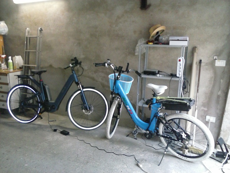

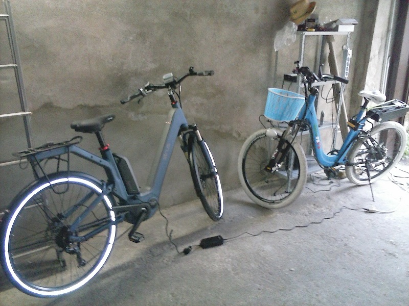

La Miura72 non dico che andra in pensione pero riposera un po di piu in garage

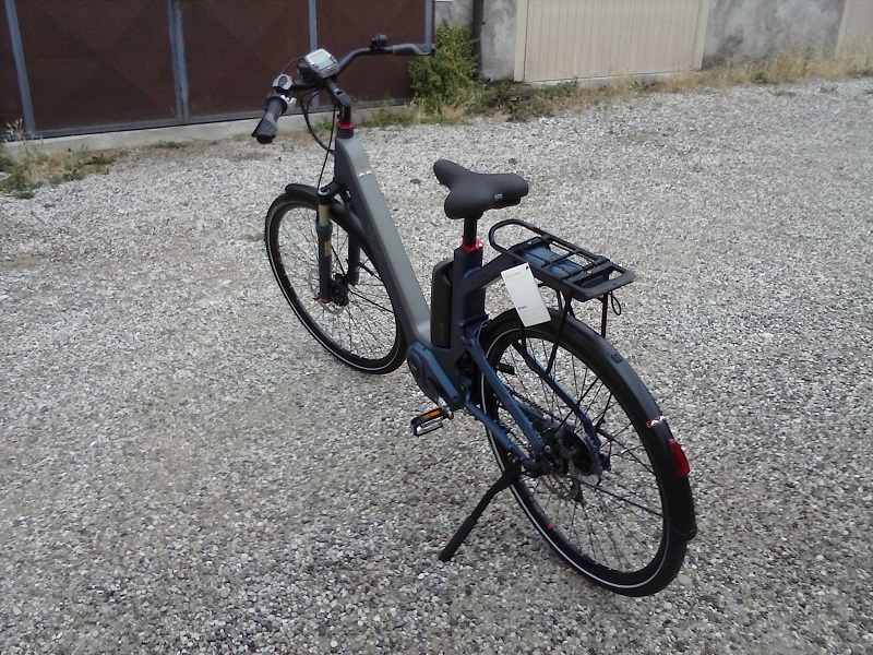

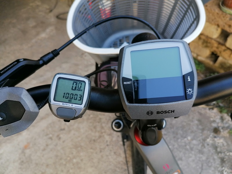

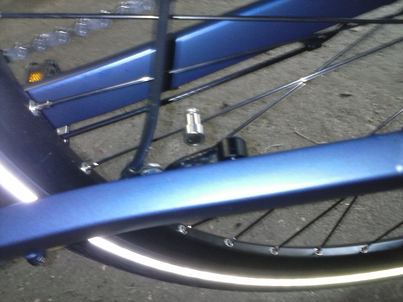

Secondo voi il sensore della velocita-Km è giusto li o va spostato di 1° Cm?
157,54 KB

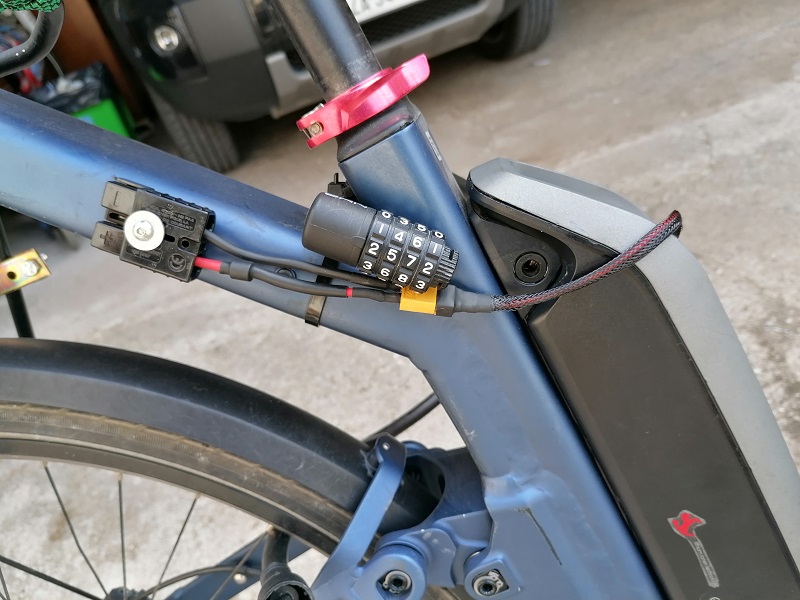

Ottimo! ma come le carichi? mi sa che quell'elettrauto ci legge in incognito...

Ultimo upgrade Extender batteria Bosch

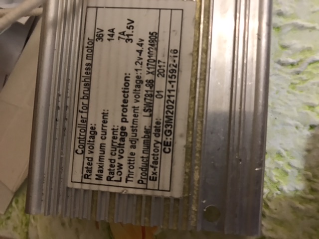

Ciao, qualcuno Sa Dirmi che scheda posso montare .

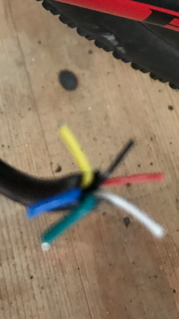

Che centralina posso montare?sulla mia c’è scritto questo LSW781--86 x1701024805 G3M20211-1592-16. 36v14A
siclapa Inserito il - 05/11/2020 : 18:43:34
Non riesco a postare foto ma vi assicuro che sono 6
Barba 49 Inserito il - 05/11/2020 : 17:14:40
Concordo con te in teoria, ma non ho mai visto fino ad oggi un motore con tre cavi di grossa sezione Giallo-Verde-Blu e altri tre cavetti Rosso-Nero-Bianco...
Sembrerebbe un motore sensorless ma con un sensore in più per trasmettere la velocita sul display...
Steu851 Inserito il - 05/11/2020 : 16:45:46
Mai visti motori da cui escono sei cavi, contali meglio!!!
Dimentichi che alcuni motori moderni hanno un filo in più per il sensore velocità interno, quindi fermi restando i 3 fili grossi di potenza ci sarebbero altri 6 fili (3 fasi, alimentazione sensori e velocità, e teoricamente anche solo 3 fili (alimentazione sensori e velocità) ma di questo tipo non ne ho mai visti, anche perchè i motori più nuovi son tutti sensored

Si probabilmente mi arrenderò , ma che centralina monto?il motore della bici e a sei cavi ho ricontrollato bene giallo blu verde bianco rosso e nero come faccio ad inserire foto?

Se la scheda è resinata lascia perdere, anche perchè se si sono bruciati dei mosfet certamente anche i transistor di pilotaggio sono andati, quindi cambia la centralina che costa una miseria!

Grazie ragazzi ora proverò a sostituire questi mosfet però ho un altro problema ,per togliere tutta la resina che hanno messo sopra la scheda( non so per quale motivo) mi si sono rotti 2 SMD anch’essi densa numero ....... come posso fare?

Mai visti motori da cui escono sei cavi, contali meglio!!! Di solito sono tre di grossa sezione e almeno altri cinque sottili se si tratta di motori sensored, oppure tre di grossa sezione da soli in caso di motore sensorless... Se invece fosse un motore a spazzole allora avresti due soli cavi!
Naturalmente se invece hai la centralina dentro al motore le cose cambiano, ma è una vera rarità...
PS) Tutti i mosfet presenti sulle centraline delle bici elettriche possono essere sostituiti con gli IRFB4110 senza alcun problema, ma okkio che di solito se i tuoi sono bruciati c'è un motivo, e se non lo risolvi prima di cambiare i mosfet appena accendi la bici si bruceranno nuovamente!!!

Dimenticavo il motore si connette alla centralina con 6cavi
siclapa Inserito il - 04/11/2020 : 19:02:49
Ciao a tutti, si è vero il costo è irrisorio ma lo fatto perché mi piace , e non ci sono riuscito solo perché chi a fatto questa centralina si è divertito a cancellare i numeri sui mosfet. Pazienza. Mando le foto della bici e di tutto quello che può servire per i sapere che centralina si può montare.

Ciao e benvenuto, posso garantirti che quasi nessuno di noi si è mai sognato di riparare una centralina perchè dato il costo irrisorio non ne vale la pena, comunque complimenti per il tuo impegno!!!
Per il resto ti chiedo intanto se sei CERTO che il problema della tua bici sia veramente la centralina e poi che bici possiedi e con che tipo di motore: Con quanti cavi la tua centralina si collega al motore? Due? Tre? Otto? Te lo chiedo perchè ogni tipo di motore ha bisogno di una centralina ben precisa...

Ciao,sono nuovo del forum ,mi presento.mi chiamo Valter e ho 49 anni, e mi diverto ad aggiustare un po tutto, ma avvolte fallisco e questa e una di quelle.Ho provato ad aggiustare una centralina di una bici ma e andata male , qualcuno di voi piu esperto mi puo dire se comprando una centralina e controller compreso posso rimetterla in funzione e che centralina mi consigliate?Grazie

Miura72 Inserito il - 06/07/2017 : 13:58:44
Ciao Eze73 concordo con te
Paragono la Winora Sinus Dyo a una Mercedes "liscia e morbida senza correre
La Miura72 a una Lamborghini piu veloce piu sprintosa e anche un po piu grezza
Eze73 Inserito il - 06/07/2017 : 13:31:18
Bella ma...la miura mi piace di più,forse anche perché l ho vista "crescere"...
Cmq complimenti bel mezzo....

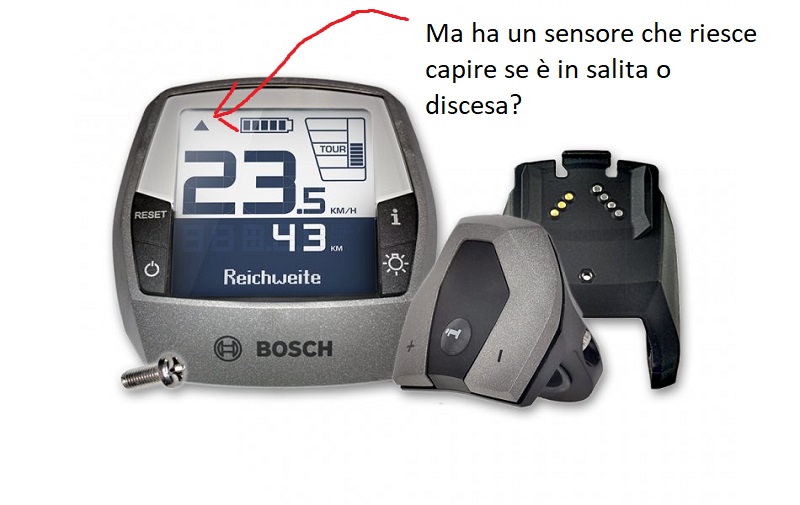

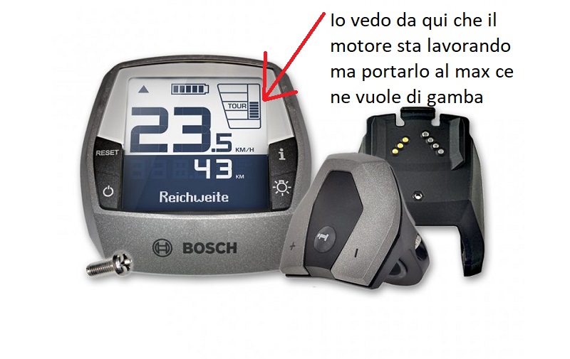

Steu851 Inserito il - 30/06/2017 : 14:26:01
in tour l'aiuto è abbastanza basso, aumenta il livello!
la freccina credo ti suggerisca di passare in sport perché stai sudando troppo
