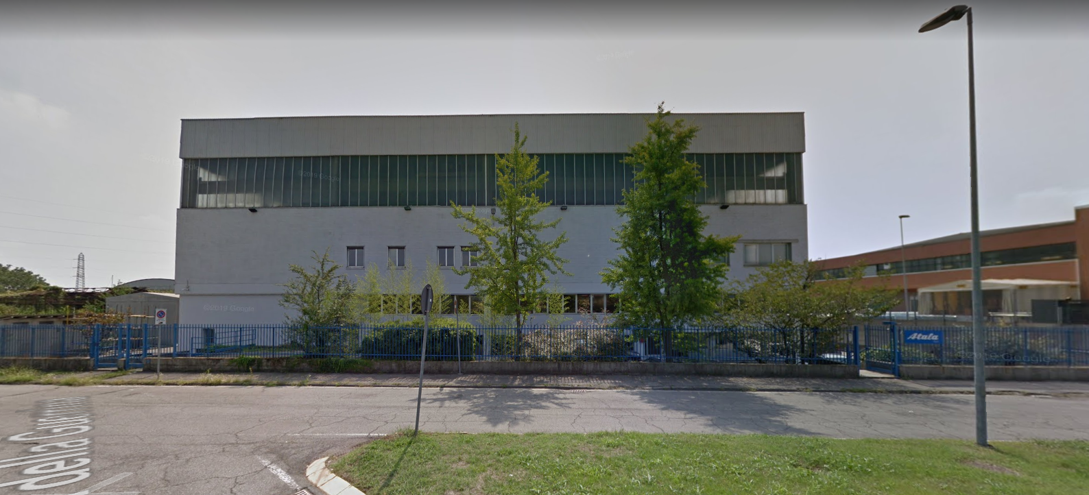

giordano5847 Inserito il - 21/10/2019 : 13:47:40
Le montano a Monza (vicino casa mia) non vogliono trattare con i privati. Ero andato a vedere ma mi hanno indirizzato da Sala a Macherio!
E' una bella fabbrichetta in ingresso hanno una esposizione con delle belle bici ma si vede bene che non la curano.

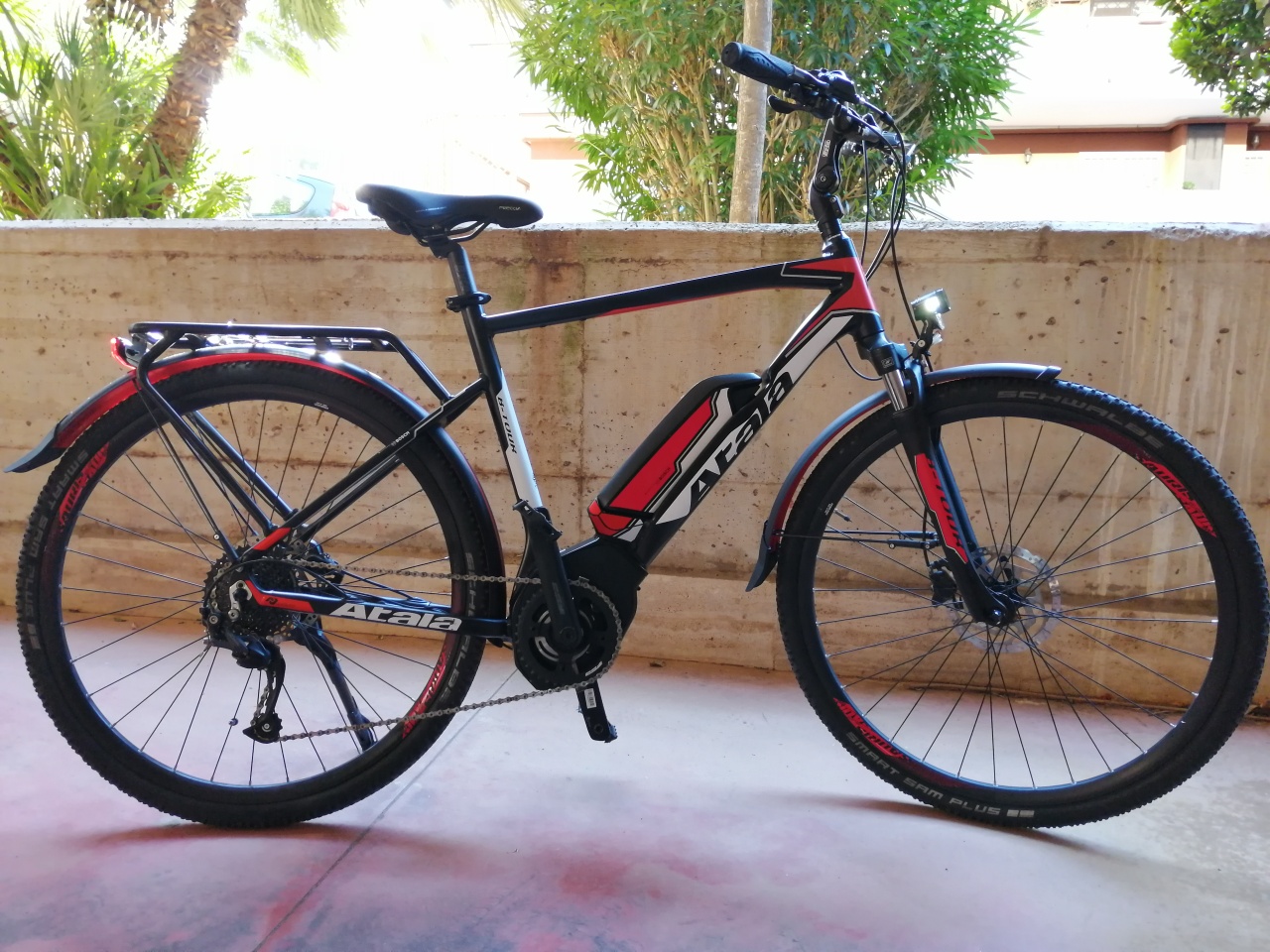

blindo7 Inserito il - 21/10/2019 : 12:04:38
riprendo da quì per non aprire altri post,
ho preso sabato questa Atala B Tour S Man 28 Bosch,
perché con la MTB haibike andarci su asfalto mi sembra uno sfregio,
oltre a logorare i tacchetti,mi manca un portapacchi, parafanghi,ecc,insomma una bici da città senza tornare al kit,
dopo aver chiesto in giro,e perso tempo appresso a qualche annuncio,mi ero rassegnato a prendere on-line una
Cube reaction ONE CX 400 nuova su probikeshop a 1600 euro e vestirla,
visto che la gente vende front di due/tre anni a prezzi simili
passo da un rivenditore per vederla dal vivo prima dell'acquisto online,
e invece ho preso quest'Atala usata a 950 euro,amore a prima vista!
certo non è il Cx,è solo 400wh,ma ha tutto quello che cercavo,
di serie luci,parafanghi,cavalletto,portapacchi,sblocco...
il tutto con garanzia di un anno del rivenditore,in più la bici è del 2018 ancora in garanzia costruttore,
motore active line plus 52Nm,lo Yamaha PW-Se dell'altra bici è più pronto e brillante,ma con questo non devo mica
andare per mulattiere!
in strada al max va intorno 15/21 km/h,lo sblocco dimezza la velocità indicata,indica 3000km,o saranno 6000?
le salite cittadine le fa senza sforzi particolari,mentre su rampe
importanti bisogna per forza usare i rapporti lenti,
come prima prova sono andato per in città,18km a palla in turbo,consumato 1 tacca e mezza,
insomma posso andare e tornare senza ricaricare,molto soddisfatto,poca spesa molta resa,
su strada è abbastanza rigida,la forcella è dichiarata per 50mm di escursione,ma sembrano 25,
gommette schwalbe smart sam 1,60,portapacchi parte del telaio,a prova di secondo passeggero,
comodo snodo per la regolazione del manubrio,frenata molto buona e leve sensibili,
cerchi ambrosio canale 23,parafanghi sks abbondanti e silenziosi,
certamente non è adatta a fare scalinate,ma per ville ci si può andare tranquillamente,
sui sanpietrini non fa molto rumore,pare benfatta,certo non credo sia molto leggera ma pare robusta,
miracolo! il venditore dice che supererò i 50000km e che la batteria dura 15 anni
a tempo perso invertirò i freni,monterò delle marathon deluxe stradali 28 x 2.00 che ho su un'altra bici,
slime nelle camere,cestino,ripristinerò il paracorona visto che mi sporca i pantaloni,
e vorrei cambiare lo sblocco,perchè questo non è disinseribile e dimezza,comunque l'ho presa così...
metto un'extender,ho un reggisella ammortizzato ma da 27,2mm quindi dovrò adattarlo con una boccola,
insomma sono molto soddisfatto per l'ennesima bici
eccola quà

pixbuster Inserito il - 06/08/2017 : 21:55:48
Ciao Briciola.Fi e benvenuta
Semplicemente la tecnologia litio non ha effetto memoria ma soffre scariche profonde, quindi prima ricarichi meglio è. In pianura tutte le bipe mantengono una certa pedalabilità. In salita secondo me non riesci a fare che qualche centinaio di metri, se non fosse altro per il peso.
in salita si sente il peso perchè, quando manca l'assistenza elettrica a cui ci siamo facilmente abituati, sembra di dover scalare un muro verticale
Ma in realtà rispetto ai 14-16 chili di una bici turistica muscolare (anche 18) si passa a 22-24 : è il proprio peso che c'è da portare in salita, non quello della bipa
Basta scalare un paio di rapporti e accontentarsi di velocità "normali " invece che "super" come quelle che consente l'aiuto elettrico
Confermo che quando l'assistenza è assente non ci sono attriti particolari in più rispetto ad una bici muscolare con gommatura equivalente

Briciola.Fi Inserito il - 04/08/2017 : 13:15:30
il motore e' il bosch 300w per il 400 e' il modello b-tour s ma costa di piu'
in autonomia il 300 mi hanno detto 145 km in eco e fino a 70-80 in turbo max potenza.
la cifra massima che posso spendere e' quella sui 1500-1600.
e guardando su internet non ho trovato prezzxi sotto quello che mi ha proposto il venditore direttamente qui a firenze
Bicifacile Inserito il - 04/08/2017 : 11:55:39
Ciao, io penso che la bici di cui parli, se ha il motore Bosch, vada benissimo anche per fare percorsi in salita anche se è il modello Active.
Magari dovrai modificare i rapporti per renderli più adatti al tuo percorso. Va bene montare il seggiolino. Quello che non dici è da quanti Wh sarebbe la batteria e quanti sono i km giornalieri che vorresti percorrere. Il Bosch si trova con batterie da 300/400/500 Wh che su percorso misto vogliono dire 60/80/100 km circa, di autonomia.
Riks2683 Inserito il - 04/08/2017 : 11:00:44
ti rispondo io ma aspetta il consiglio di qualche esperto perche anche io come te mi sto informando recentemente sulle bici elettriche.
Secondo me, per avere consigli piu precisi, dovresti indicare almeno che tipo di motore bosh monterebbe la bici. Se dovessere essere un Bosh performace cx non dovresti avere nessun problema, ma dubito che te l'hanno offerto a quella cifra.
Di sicuro, da quello che ho capito, il motore centrale per le salite è quello piu indicato. Hanno quasi tutti il sensore di sforzo che ti permette, in parole molto povere, di moltiplicare per X la forza che applichi sulla pedalata, dantoti la possibilità di affrontare anche quelle salite che normalmente non riusciresti a percorrere.
Questi motori sono infatti molto diffusi nelle MTB per lo spirito che racchiudono e per l'utilizzo che se ne dovrebbe fare.
Un'alternativa low cost, ma sembra abbastanza affidabile e dalle ottime prestazione,è il motore centrale della Bafang chiamato Max Drive.
Ma non credo che riuscirai a trovare qualcosa a meno di 1500 euro. Poi cmq bisogna vedere che motore bosh ha la bicicletta che ti hanno proprosto.
E magari a parità di prezzo fare un confronto.
