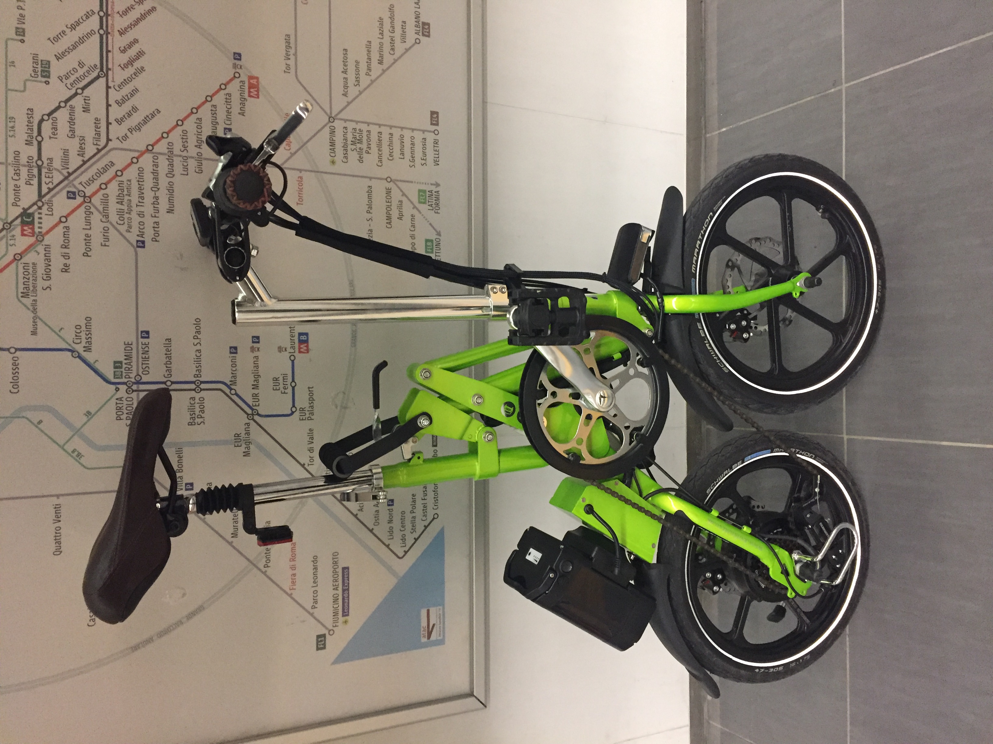

Mangusta72 Inserito il - 14/09/2017 : 11:34:06
La mia bici non ha raggi ma cerchi in lega.
La fascia ha gli estremi stondati non credo possa creare danni, soprattutto quando con la camera ben gonfia rimane ferma.
Mi spaventa l'affermazione che con la 16" sui marciapiedi sono inevitabili le pizzicate!
