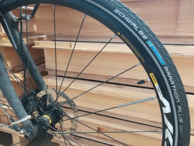

Quoto Bubunapoli per le marathon, hanno una mescola duretta, durano un'infinità di km, ma io le ho sostituite con le supreme perchè per le mie esigenze non hanno una tenuta in curva sufficiente.

anche se meno scorrevoli dei precedenti, con le marathon plus
ti scordi delle bucature. Attenzione però al bagnato, son sempre
copertoni duri..

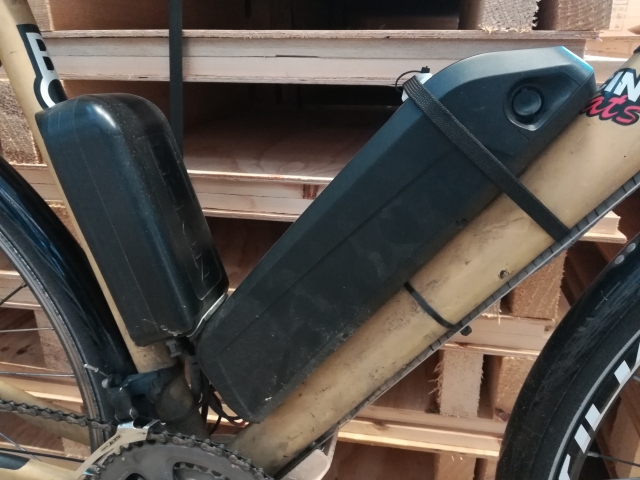

Altra rottura che ho riscontrato è la perdita di 4 dentini su 6 che ancorano la batteria alla sua slitta di supporto, cosa abbastanza grave e sicuramente riconducibile alle vibrazioni delle strade bolognesi, in questi tempi mancanti di manutenzione.
Ho risolto il problema con una cinghia da puntapiedi, nella parte bassa la batteria appoggia con un gommino adesivo sulla scatola della centralina, così risulta ferma e tenuta su più punti.

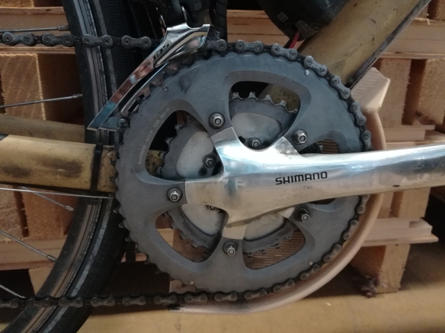

Ora passiamo agli upgrade, ho aggiunto un cavalletto (vabbè poca cosa), ma che simpaticamente avevo perso durante un rientro a casa un pomeriggio, l'ho ritrovato 5 giorni dopo ripercorrendo la stessa strada
Ho sostituito il vecchio reggisella da 31,6 con uno da 27,2 dall'esperienza mutuata dalla bici da corsa, e devo dire che mi trovo molto meglio come comodità, infatti il 27,2 è notoriamente più flessibile del precedente. Per il montaggio ho utilizzato un adattatore del costo di 3 euro che fa abbondantemente il suo dovere.

Ho sostituito i copertoni precedenti (del tutto inadeguati e molto sensibili alle forature) con 2 ottimi Schwalbe Marathon Plus da 32 "ebike ready" con banda laterale catarifrangente, che tanto mi aiuterà appena le giornate cominceranno ad accorciarsi.

Per finire ho realizzato un carter progettato al CAD 3D e stampato in 3D per proteggere al meglio la guarnitura e il PAS collocato sotto la scatola MC, purtroppo utilizzando la bici ogni giorno e con qualsiasi condizione, il parafango anteriore non riusciva a proteggere adeguatamente questa zona ed ho pensato a questa soluzione. Per poterlo montare ho spostato il portaborraccia inferiore sulla forcella che è provvista di attacchi adeguati.
251,36 KB
276,14 KB
262,81 KB

Ciao, all'anteriore ho un Continental 4 Season, al posteriore un Continental Sport Contact, entrambi larghi 28mm.
Ho deciso così perchè avendo l'anteriore un po' + scarico del posteriore ho preferito un copertone prestante e morbido davanti, ed uno un po' + scarso e "duro" dietro.
