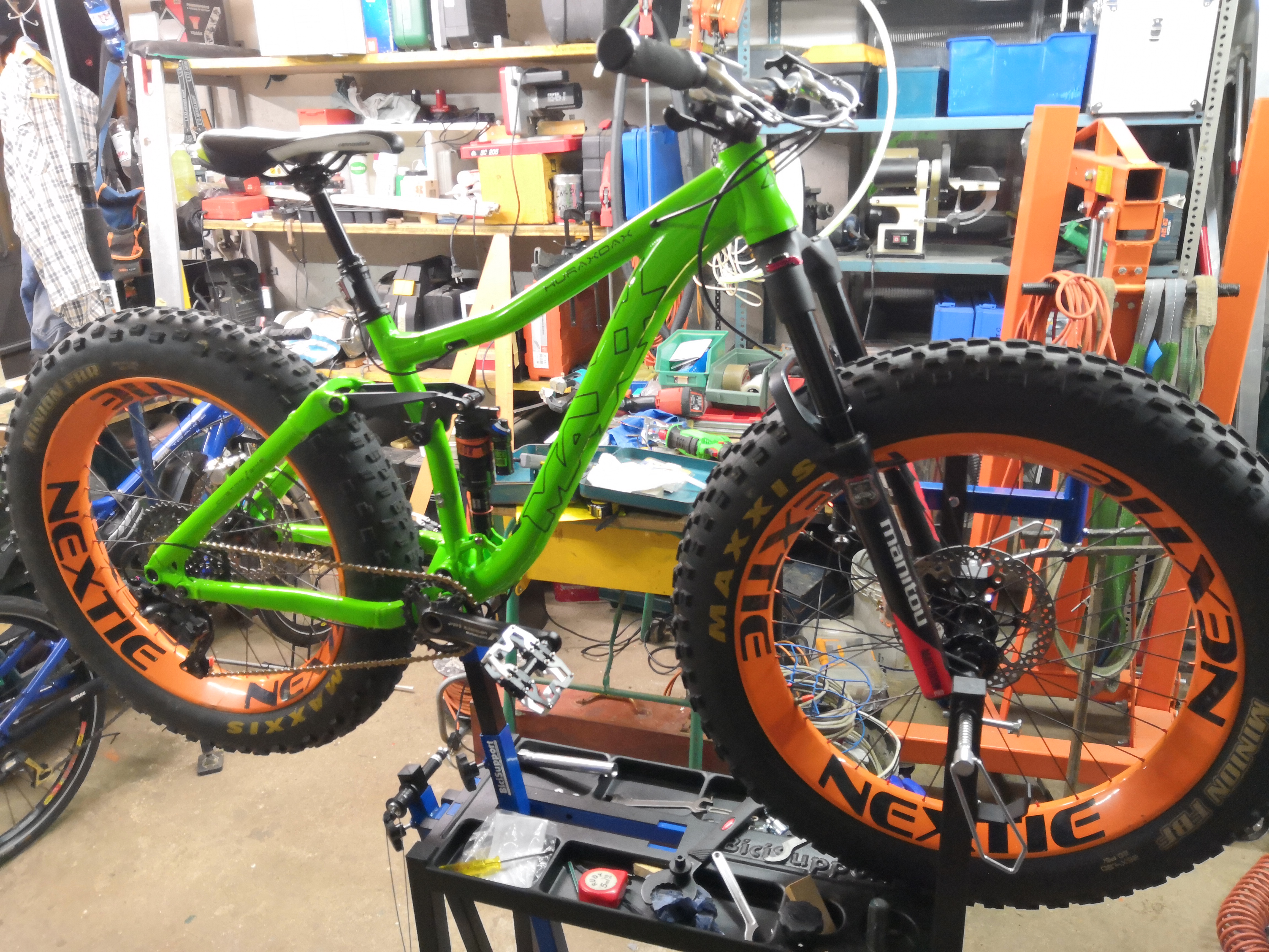

Pirocek Inserito il - 19/04/2019 : 20:53:27
Ciao a tutti ecco le ultime modifiche alla mia Fat in fase quasi definitiva batteria custom da ben 840wh con cover e paramotore che ne pensate?
4084,06 KB

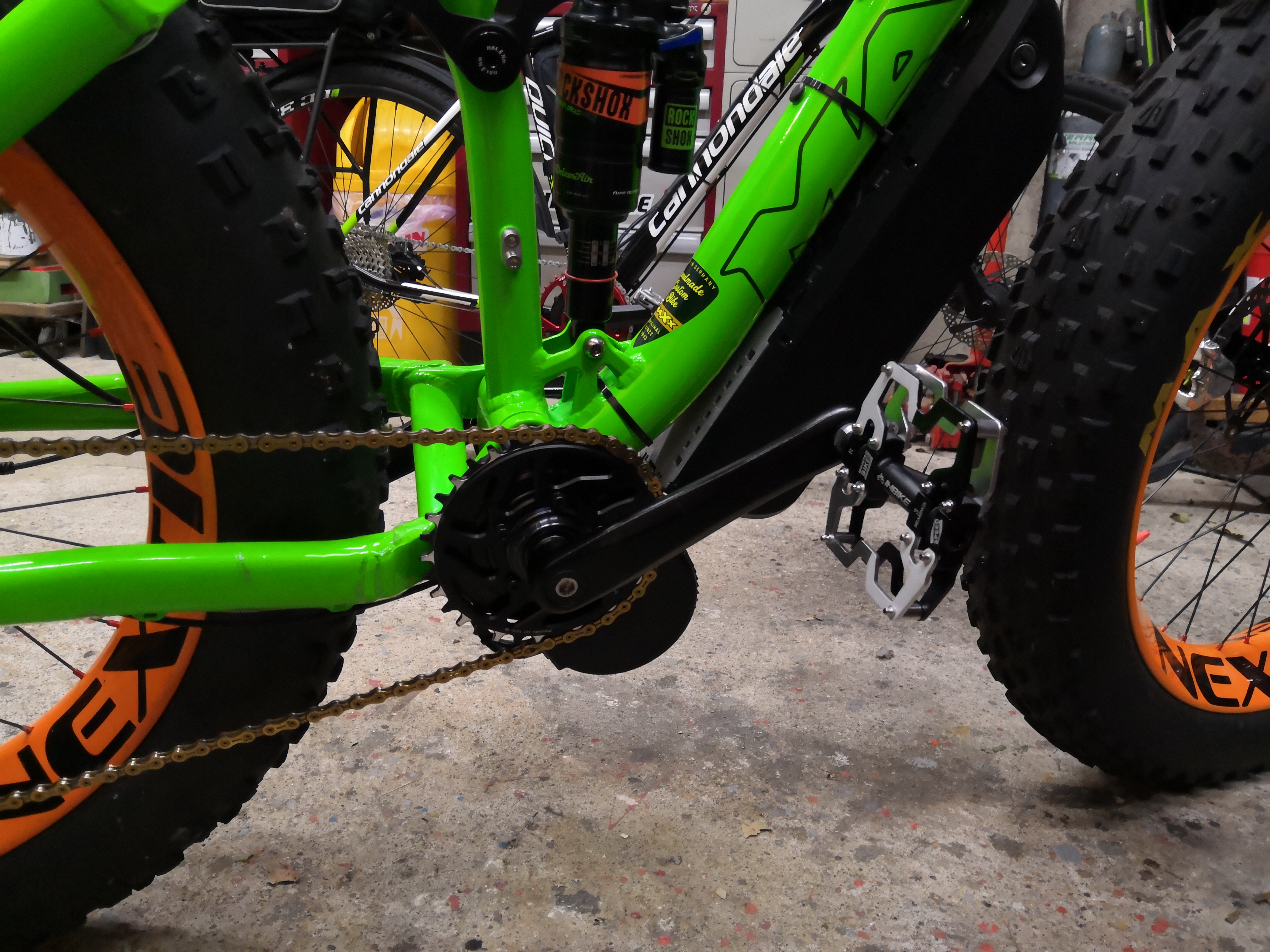

Pirocek Inserito il - 26/11/2018 : 22:19:11
Foto
Pirocek Inserito il - 26/11/2018 : 22:11:22
Sono centrato sul 5 rapporto partendo dal più piccolo direi non male x una fat con 11 velocità?
Pirocek ha scritto:
Eccola in fase montaggio motore con asse pedali da 120 e spessori per centrare il tutto ridetto al carro
Pirocek Inserito il - 26/11/2018 : 22:08:43
Barba 49 Inserito il - 26/11/2018 : 22:05:08
Dopo tutte quelle spessorazioni come è la linea della catena? Dritta?

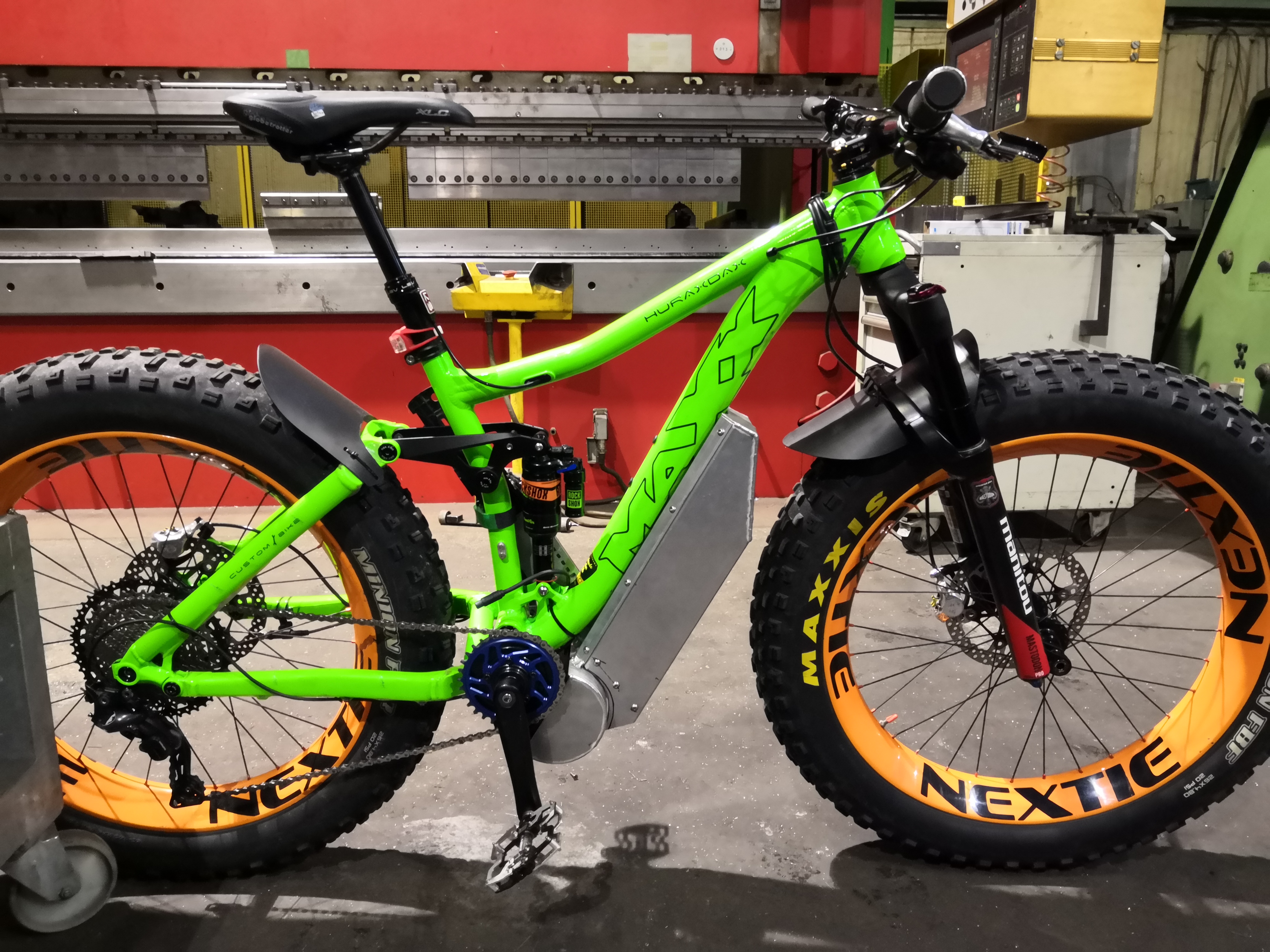

Pirocek Inserito il - 26/11/2018 : 22:02:21
Ciao eccomi qua dopo un po' di
Assenza causa lavoro
Cmq i lavori sono andati a antiurto di
Con qualche imprevisto ma alla fine
Lho completata x la batteria al momento ho montato quella Dell altra bici ma direi ci può stare
Che ne dite? Si accettano consigli...

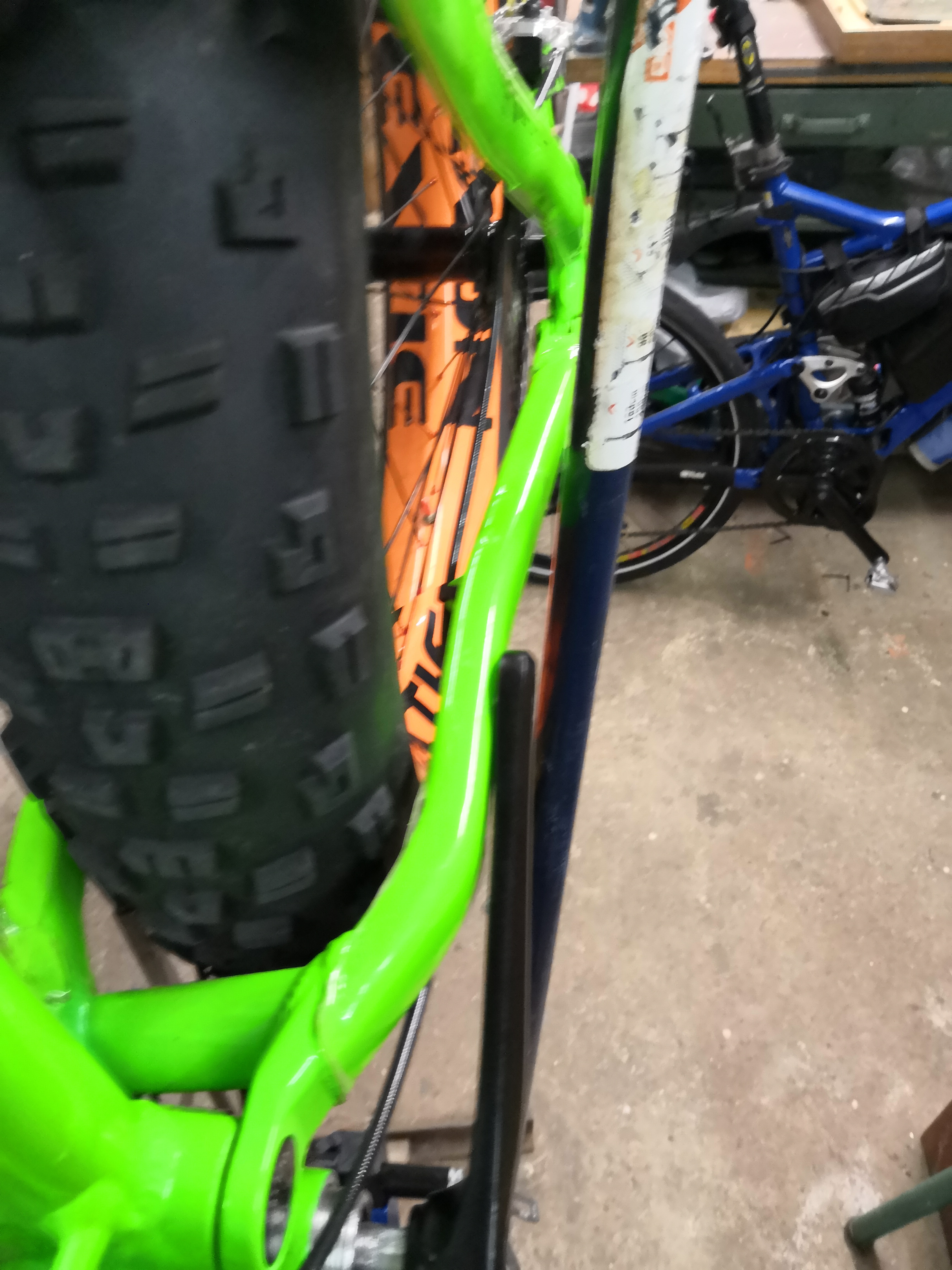

Pirocek Inserito il - 20/09/2018 : 21:24:02
Alcune foto
Pirocek Inserito il - 20/09/2018 : 21:05:01

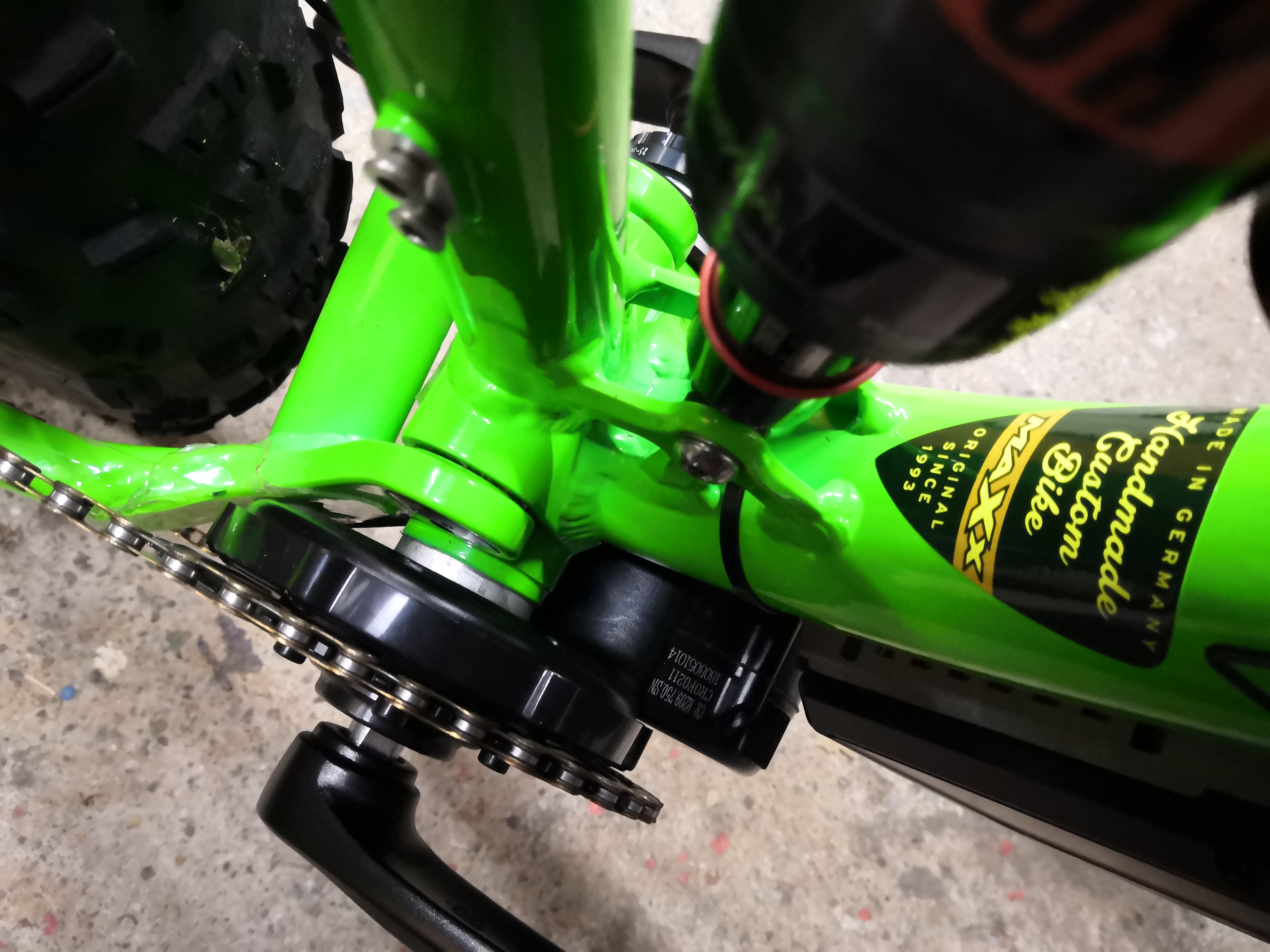

Nel frattempo ho smontato il movimento centrale e... Come pensavo
Il riduttore tocca sul carro e devo spessore di circa 8mm
Ma poi dal lato opposto
la pedivella impatta sul carro
Avevo modificato il motore con prolunga x mc da 100
Ma visto che devo recuperare circa 10mm x parte lo porto a 120 e lospessoro con due anelli da entrambe le parti così dovrei ovviare al problema una volta su
Valuto la linea catena è la dimensione max della corona che a spanne dovrebbe essere 34
Che voi sappiate esiste una corona che moti direttamente? Oppure devo farmi un adattatore x montare corone passo 104....

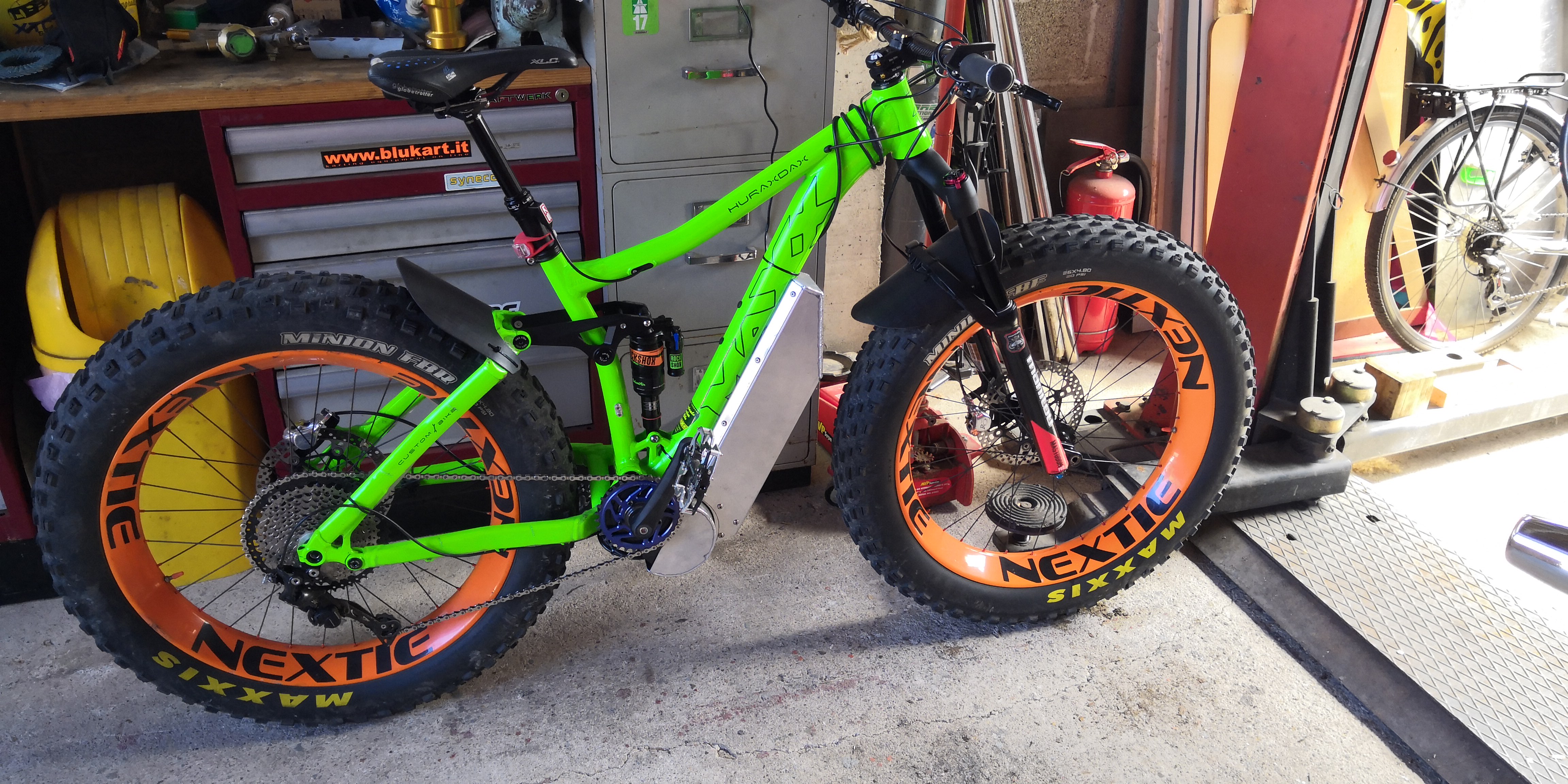

Pirocek Inserito il - 17/09/2018 : 14:57:21
Eccola
