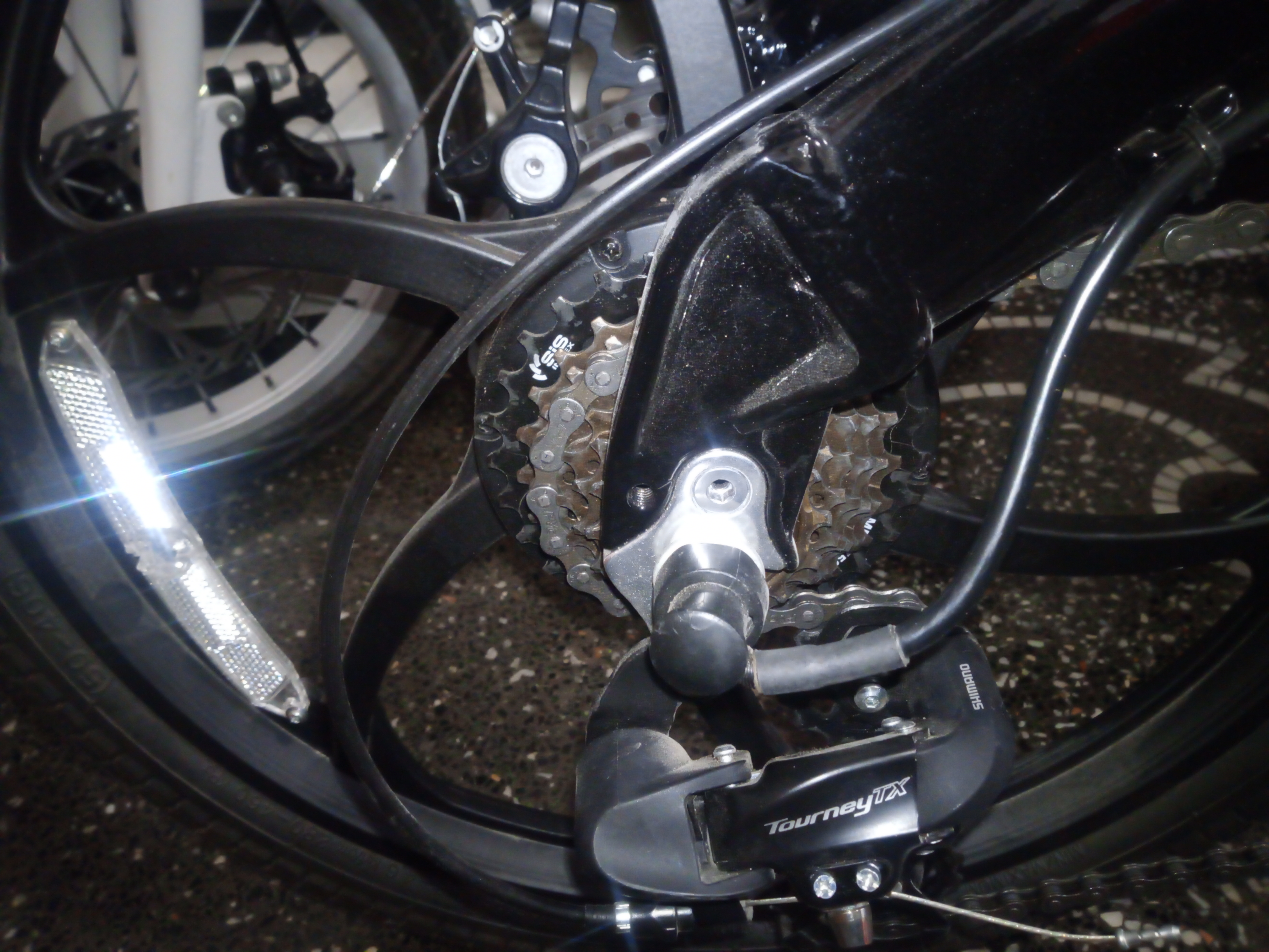

Patpix Inserito il - 19/09/2018 : 15:56:50

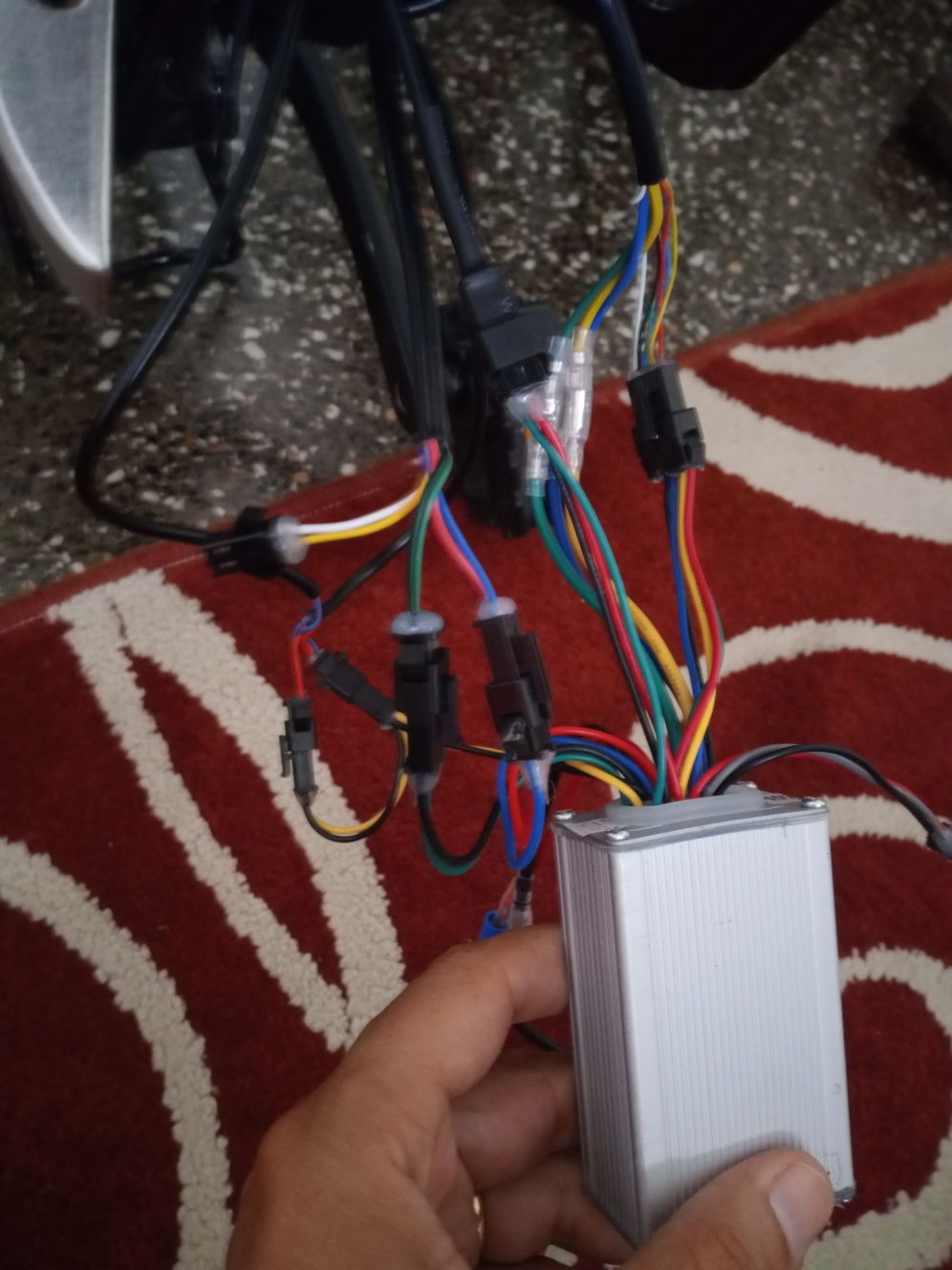

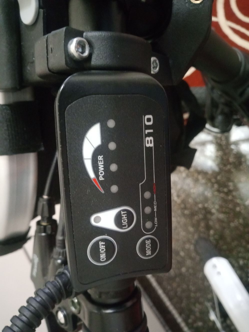

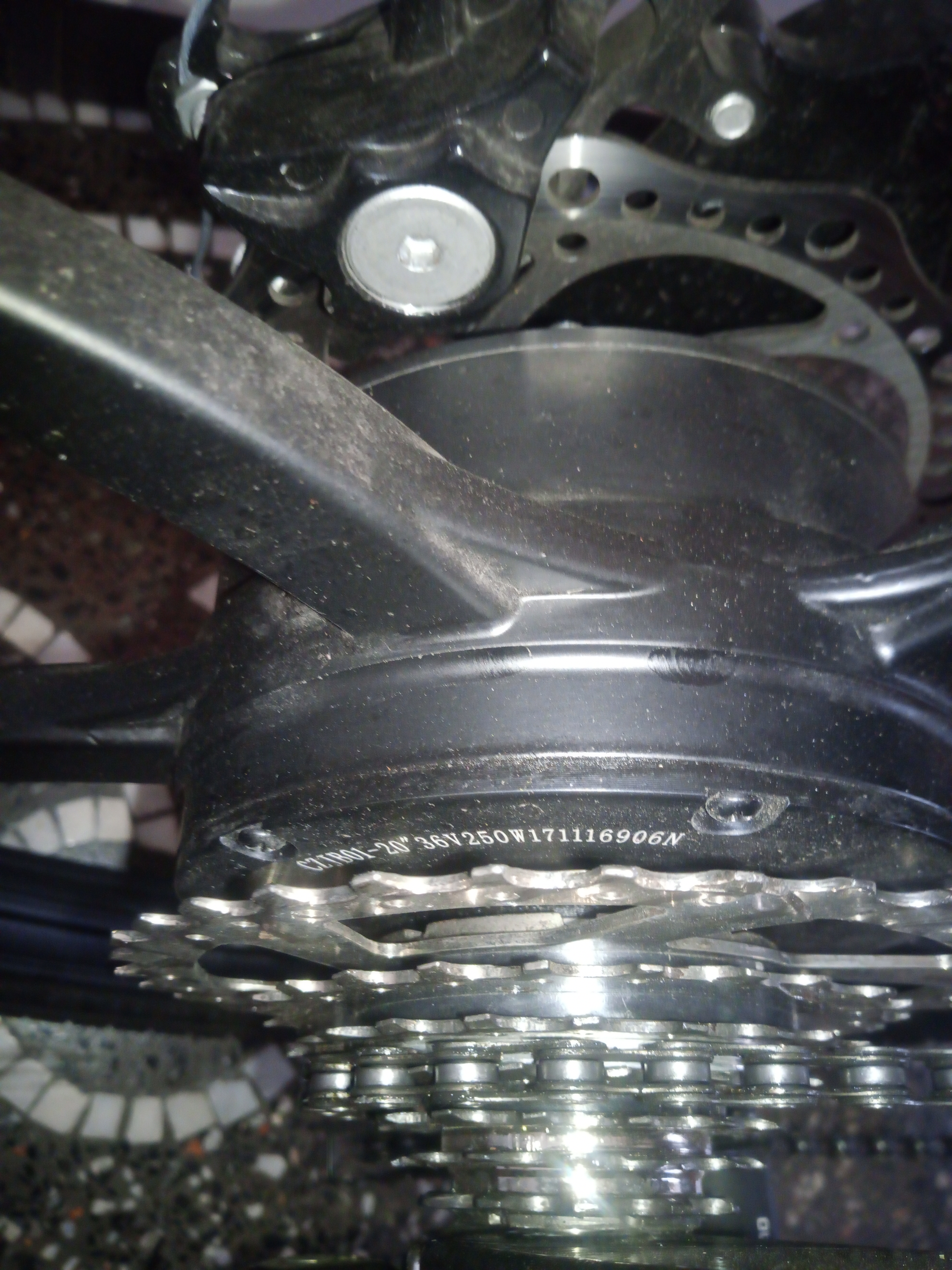

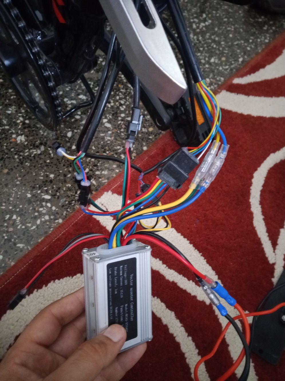

Salve come da titolo sto cercando il modo per sbloccare il motore Hub della mia bici elettrica ancheer. Vi lascio qualche foto per farvi rendere conto di che bici è. Mi sono accorto che la pedalata assistita arriva fino a 25km orari poi il motore stacca, ma si sente che potrebbe spingere ancora molto. Sembra quasi che ci sia un limitatore di velocità nel motore o nella centralina non ho ancora capito. Qualcuno di voi saprebbe dirmi se mantenendo la stessa centralina ma modificandola in qualche modo, potrei sbloccare la velocità mandando il motore alla massima velocità? Vi ringrazio anticipatamente per le risposte. Saluti Fabio

Andrea104, sui dati stampati sulla centralina non c'è nulla che possa riguardare l'acceleratore.
Di solito c'è scritto SPEED SET 1-4,2 Volt

Vedo un rosso/grigio/nero non attaccato a nulla? può essere l'acceleratore che ha volte baipassa i limiti, se hai un acceleratore potresti provare..
andrea 104KG Inserito il - 19/09/2018 : 21:15:25

Guardando meglio le foto è un sensored e ci sono 8 fili che vanno al motore. Quindi nessun sensore di velocità.

Non è un display programmabile, il motore arrivato a quella velocità è al massimo dei giri consentiti dal voltaggio.
Controlla quanti fili entrano/escono dal motore. Se non ha nessun sensore I fili sono:
3 se è sensorless
8 se è sensored
Se ha un sensore di rotazione ha più fili

Non ha nessun blocco perché non ha il sensore di velocità. Infatti il display 810 è analogico e non segna la velocità.
