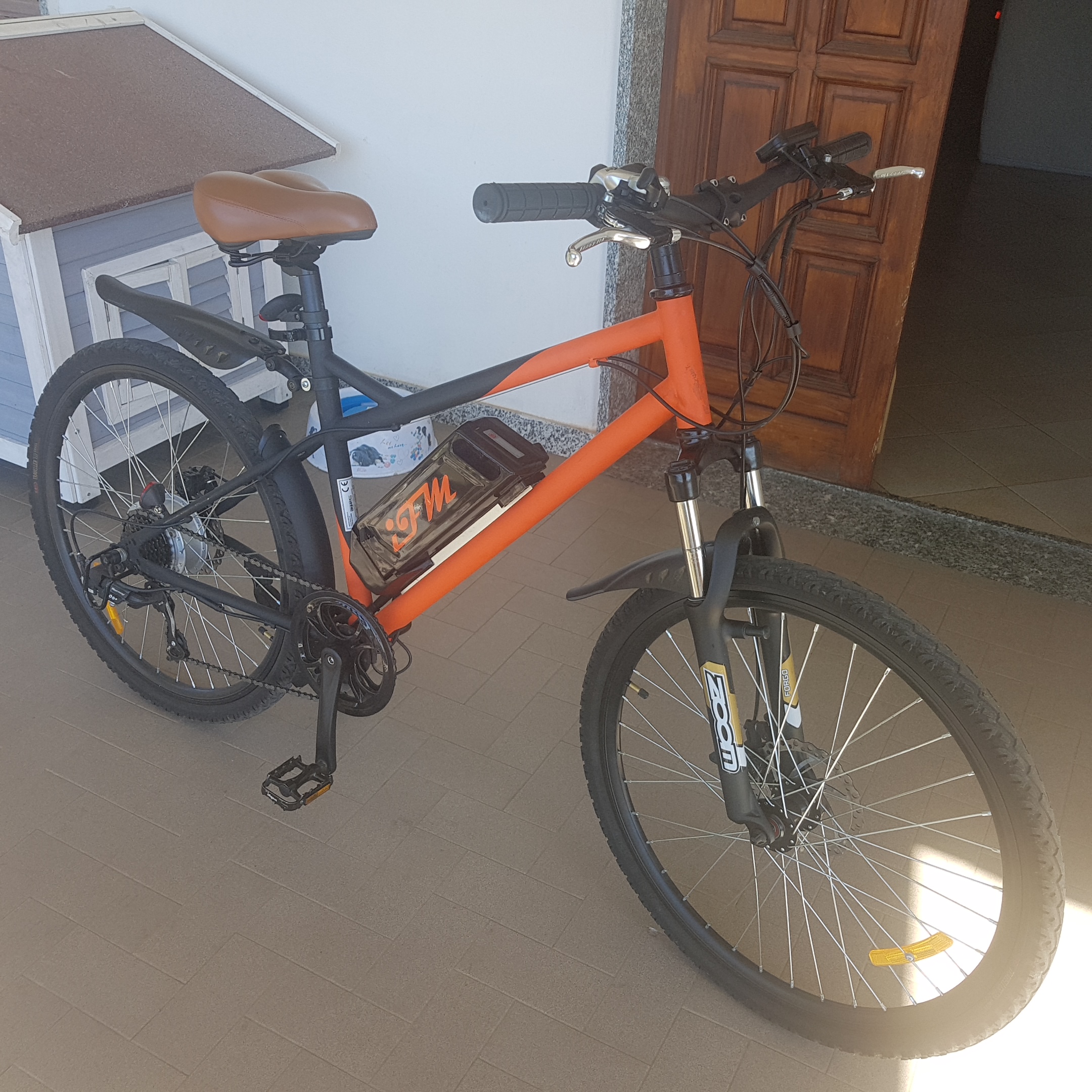

Buongiorno a tutti dopo l acquisto di questa mtb ifm economica a 36volt e 8ampere.la sto provando
Sostuita sella e la forcella anteriore la bici va bene per il prezzzo però avendo un cambio Shimano tourney a 7rapporti senti l esigenza di una corona anteriore più piccola o meglio due corone .dato che ha il sensore pas posso sostituire la corona??grazie

Barba 49 Inserito il - 26/09/2018 : 22:00:51
Quoto, ci sono bici commerciali con centralina da 160-180W medi che naturalmente stentano a raggiungere i 25Km/h... Sono centraline da 5A continui e 10A massimi MOLTO risparmiose come consumi ma poco performanti!

Barba 49 Inserito il - 26/09/2018 : 00:42:20
Mi sa che vi affidate un po' troppo ai GPS, non sono mica precisi come pretendete voi!!! Usa il vecchio tachimetro per bici impostando il valore giusto e vedrai che la velocità aumenta: Personalmente non ho mai trovato bici a 36V che non raggiungessero almeno i 25Km/h a batteria carica.
davide34 Inserito il - 25/09/2018 : 22:41:29
Grazie dei consigli andrò da negozio di bici avevo il dubbio del sensore pas.si in prima assistenza va a 10orari poi 16 e poi 21di GPS non di più.ha 42volt da carica e 36volt a metà carica provata oggi con tester.sono sfigato! tutte le bici che ho preso con pas( due pieghevoli e questa mtb )non passano i 21orari..per le pieghevole ci può stare. Ma la mtb mi scoccia. Non capisco perché pix va sempre a 25 o 27orari in prova
Barba 49 Inserito il - 25/09/2018 : 21:57:47
Sei certo di aver settato la massima assistenza dal tisplay? Di solito quelle bici almeno a 25Km/h ci arrivano, a meno che tu non pesi 120Kg o tu abbia gli pneumatici sgonfi!!!
Per il resto quoto Andrea...
andrea 104KG Inserito il - 25/09/2018 : 21:35:59
Il motore a quanti volts è? 36v? la batteria è dello stesso voltaggio (se fosse da 24v va più piano e non tira in salita).
Per il cambio devi trovare una guranitura tripla (Circa 20 euro da un biciaio, l'ho acquistat lo scorso anno) e installare un deragliatore. Se non hai manualità ti conviene far fare tutto ad un biciaio, se non prendi pezzi di qualità costano poco.
davide34 Inserito il - 25/09/2018 : 15:43:57
Grazie Sergio tuttavia come posso trovare un cambio adeguato?sai Consigliarmi?poi un altra cosa strana è che con il solo motore la bici spinge solo fino a 21km orari e non 25 non riesco a capire come mai è cosinlenta e nonostante questo in salita non vada granché
Sergiom1961 Inserito il - 25/09/2018 : 13:51:09
Certo che puoi.
