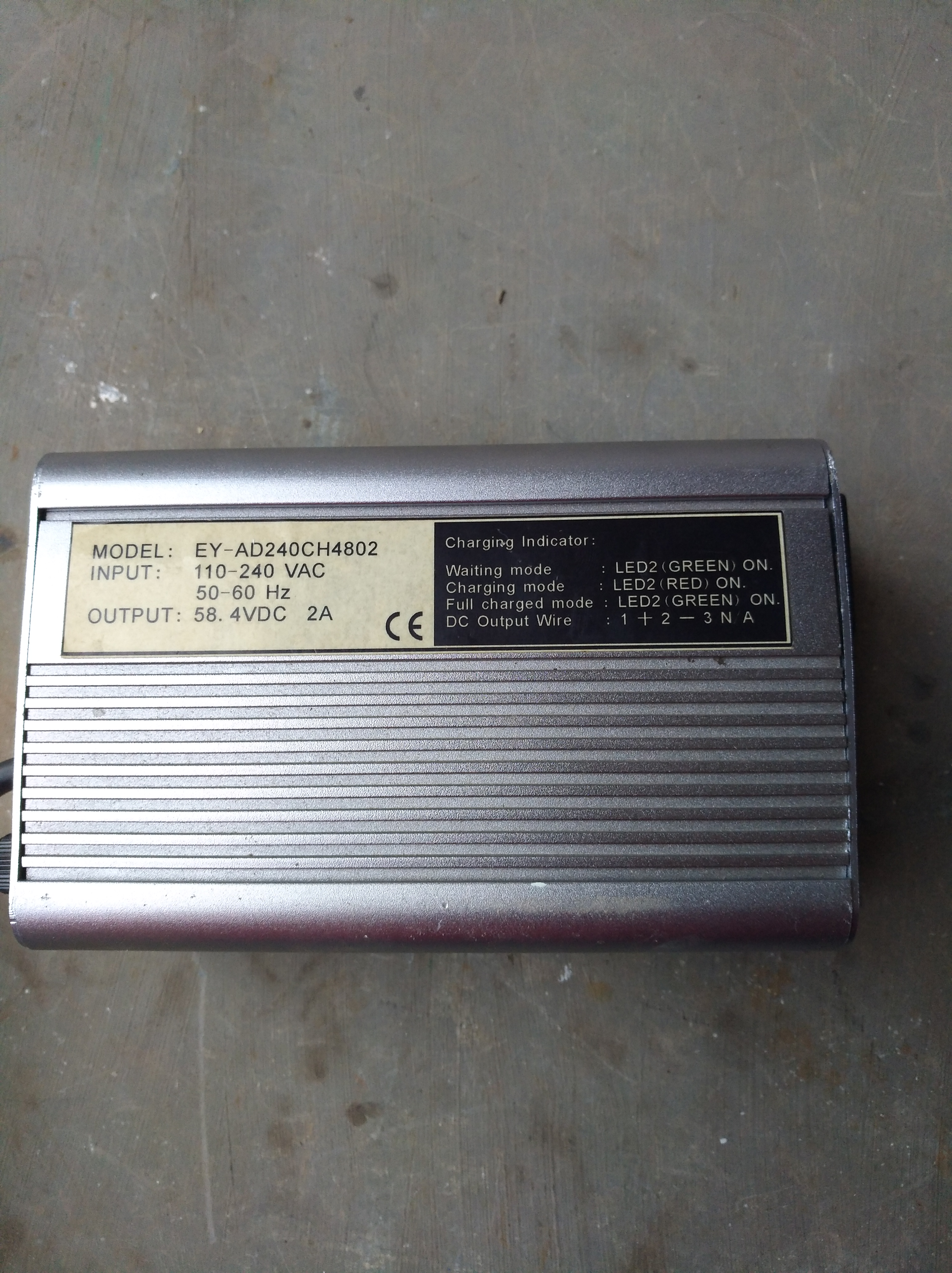

remora Inserito il - 23/10/2018 : 16:01:30
Buonasera a tutti
Vorrei usare un cb per lifepo4 48 volt 2 amp. da tempo inutilizzato, per cui ho aumentato la tensione a 63 volt (15s di vtc) non collegate a nessun bms, in quanto autobilancianti, ritenete che posso utilizzarlo, o devo regolare la corrente assorbita abbassandola a 2 amp, ma non so qual'e' il potenziometro giusto, ve ne sono 3, uno è quello che ho usato per la tensione.
Grazie.

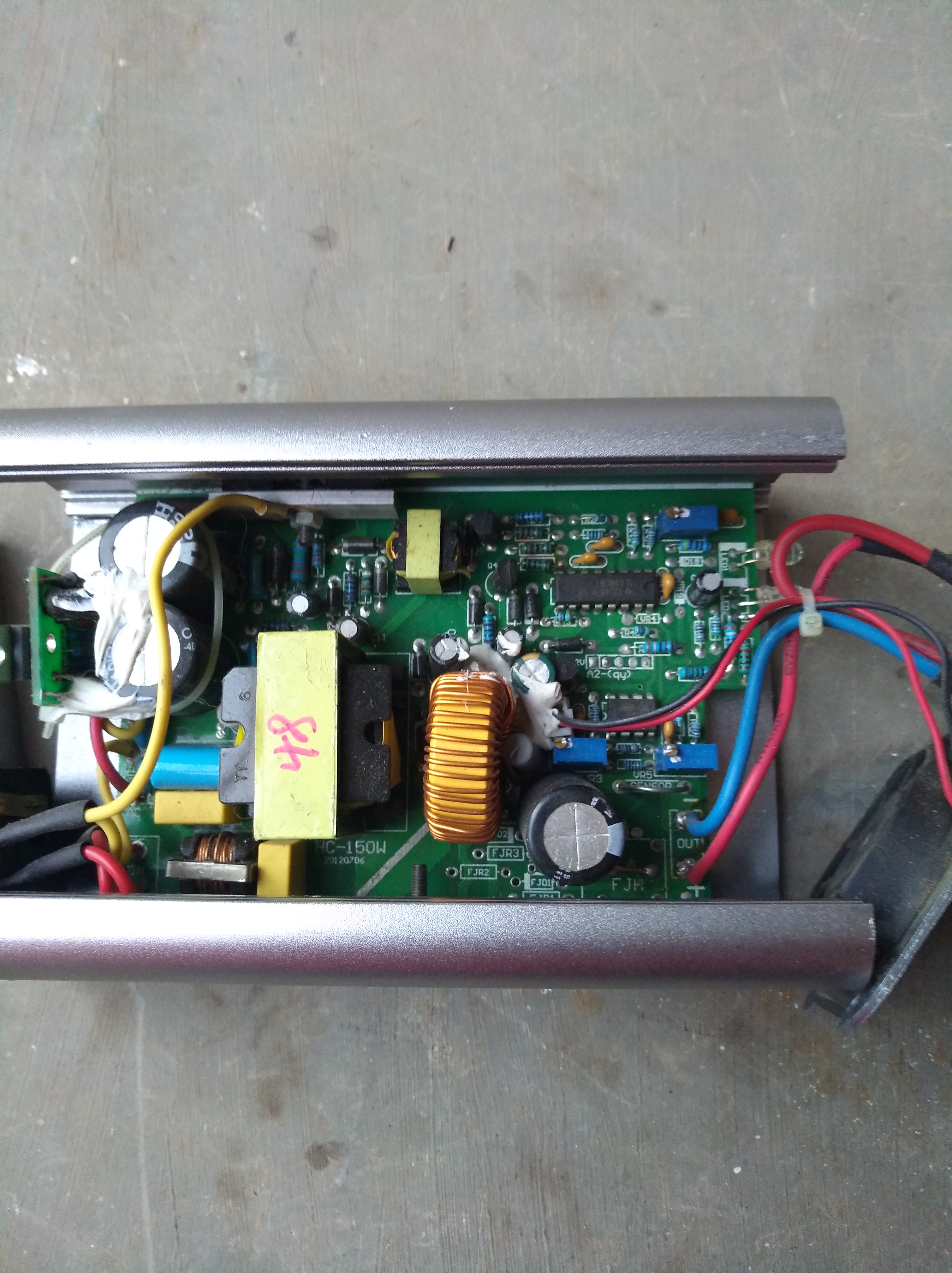

remora Inserito il - 24/10/2018 : 09:28:06
@Blindo7
Confermo quanto hai scritto, il trimmer è quello accanto all'altro che regola la tensione.
@barba49
Effettuata la regolazione della corrente, se riesco aggiungo foto.
@fabior6
Quasi sicuramente era già tarato a 3 amp, ma non avevo mai verificato, per il momento lo lascio a 2 amp. In quanto voglio effettuare la prima carica, sorvegliandolo attentamente, sia per quanto riguarda un eventuale surriscaldamento, ma maggiormente voglio controllare a intervalli, la tensione delle celle, che essendo autobilancianti, non dovrebbero superare i 4,20 volt, non vorrei ritrovarmi con paralleli superiori, rischiando di rovinare le nuove celle. Intanto vi ringrazio tutti, se dovessi riscontrare i problemi sopramenzionati, vi informerò. Seguono foto, sperando di riuscire a inserirle correttamente.

blindo7 Inserito il - 23/10/2018 : 22:02:32
Controlla se scalda, magari le life po4 hanno una resistenza interna o maggiore e con quelle la corrente si assesta sui 2A,prova ad abbassarlo per sicurezza

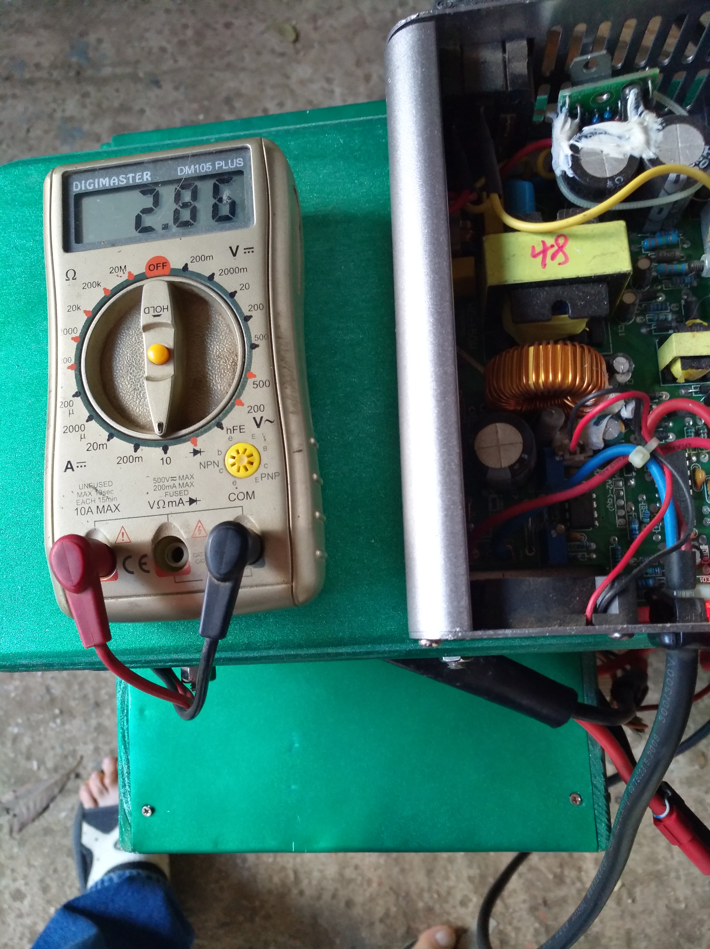

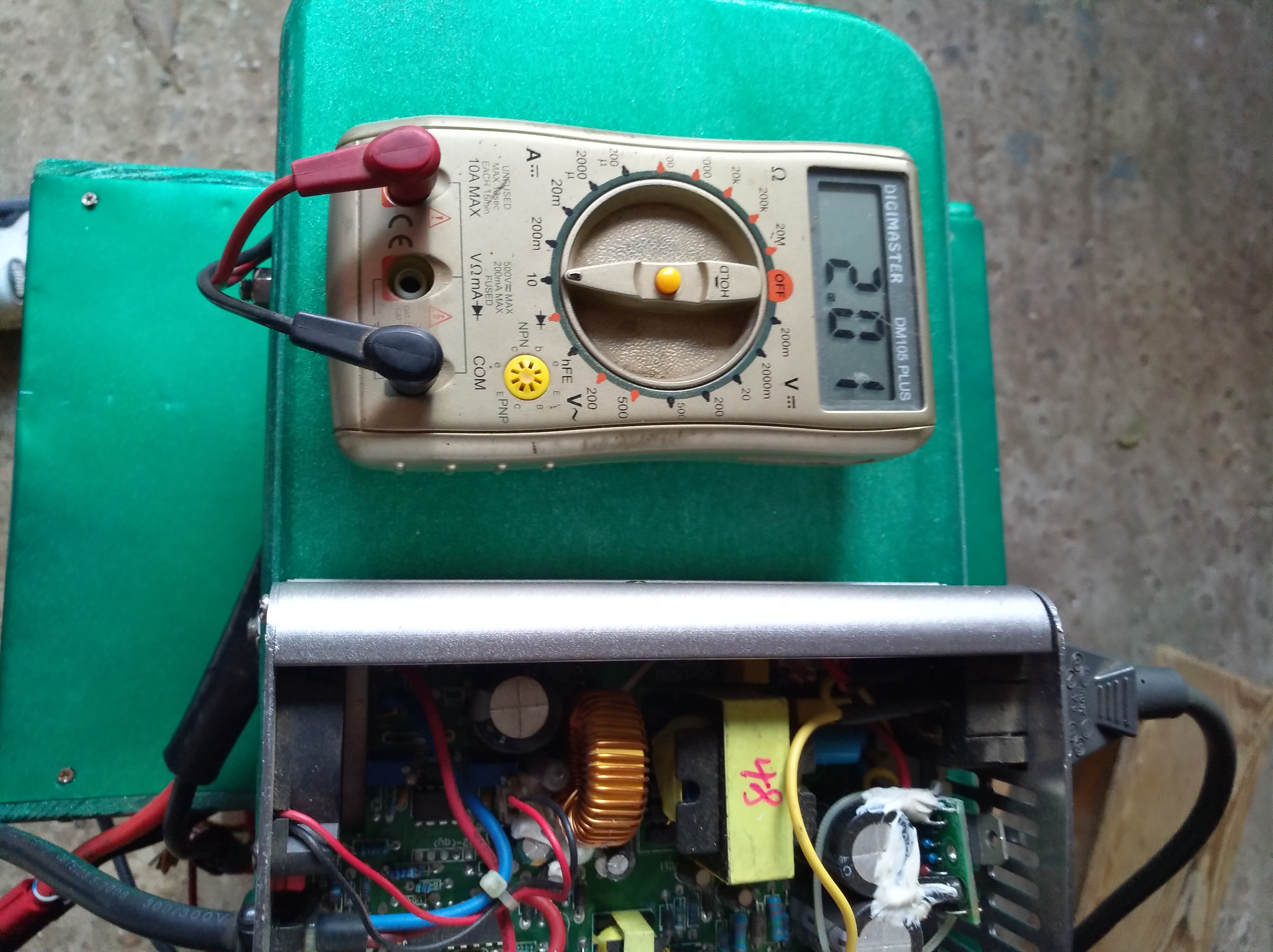

remora Inserito il - 23/10/2018 : 20:40:50
@barba49
Ho collegato il cb alla batteria da 15s6p e inserito il tester in serie con portata 10 amp, la lettura è di 3 amp., i dati di targa del cb sono di 58,4 volt e 2 amp.
Ho solo regolato la tensione del trimmer vicino all'uscita del cb. Portandola a 63 volt.
Barba 49 Inserito il - 23/10/2018 : 20:20:18
Come farebbe ad erogare 3A se è da 2A??? Il fatto che tu abbia aumentato la tensione NON influisce minimamente sulla corrente di uscita...
remora Inserito il - 23/10/2018 : 17:33:34
Ciao blindo7, grazie per l'intervento, sulla prima parte proverò gli altri 2 trimmer, sulla seconda parte, non mi riferivo alle celle, ma al cb che da indicazioni di targa è da 2 amp. Non vorrei bruciarlo facendogli erogare 3 amp.
blindo7 Inserito il - 23/10/2018 : 16:44:35
il trimmer dovrebbe essere quello centrale,più vicino a quello della tensione dove c'è il cavo di uscita,
io per non sbagliare con la batteria in carica ed il wattmetro in serie faccio mezzo giro di trimmer in senso orario e controllo,se non è quello torno indietro e provo l'altro,
per la corrente non preoccuparti troppo con le vtc6 faccio cariche rapide a 10/15A di picco con un'altro pacco di vtc6,neanche si scaldano
