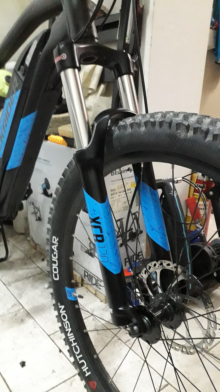

inizio co2test erbezzo-malga lessinia
187,26 KB
infarto miocardico sicuro, hub bruciato, pastiglie finite, forcelle che trafilano olio, batteria a 25v, laschi ovunque.
prova fotografica, sebbene empirica, che si parte spenti, condizione che si manterrà per 200 metri
216,87 KB
proseguo con l assistenza minima, ovviamente serve una scelta oculata del rapporto altrimenti ci si pianta subito, comunque si sale, con calma, ai 12kmh, ma si sale senza soffrire, con la muscolare facevo i 10 soffrendo, quella sofferenza che crea malumore, pensieri negativi, il male, l odio, la rabbia.
172,26 KB
la bipa non fa nessun rumore particolare, tutto funziona bene, i freni si sente che fanno schifetto, ma magari devono adattarsi un po le pastiglie
si le pastiglie per il mal di testa che dovrai prendere tu quando realizzerai cosa hai comprato.
209,01 KB
quando inizia il ghiaino inizio ad apprezzare le generose dimensioni dei copertoni 27,5x2.35 si va che è un piacere, passo all assistenza media perchè mi sto divertendo, la bipa va su bene, è scorrevole, dà l'impressione di consumare poco, in effetti sto usando la carica storage della fabbrica, non si dovrebbe, ma chissenefrega.
alla decathlon mi hanno detto che se non faccio una scarica completa ed una carica di 12 ore la batteria si rovinerà e sarà da buttare, ecco quindi io ho fatto il contrario e domani la porto all isola ecologica.
eccomi nel punto più alto nel famosissimo rifugio dell alpino coraggioso, della battaglia, del generale radetzky, dell eroe, la resistenza...si insomma.. non ricordo.
135,92 KB
sono contento, compratela appena va in offerta a 999,99

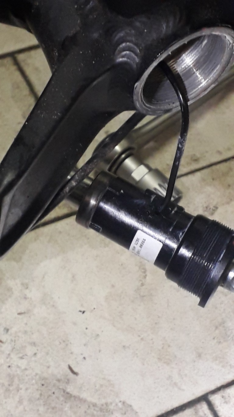

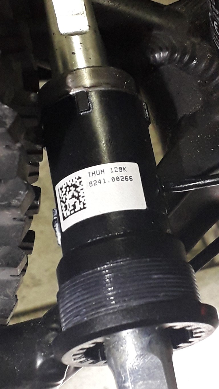

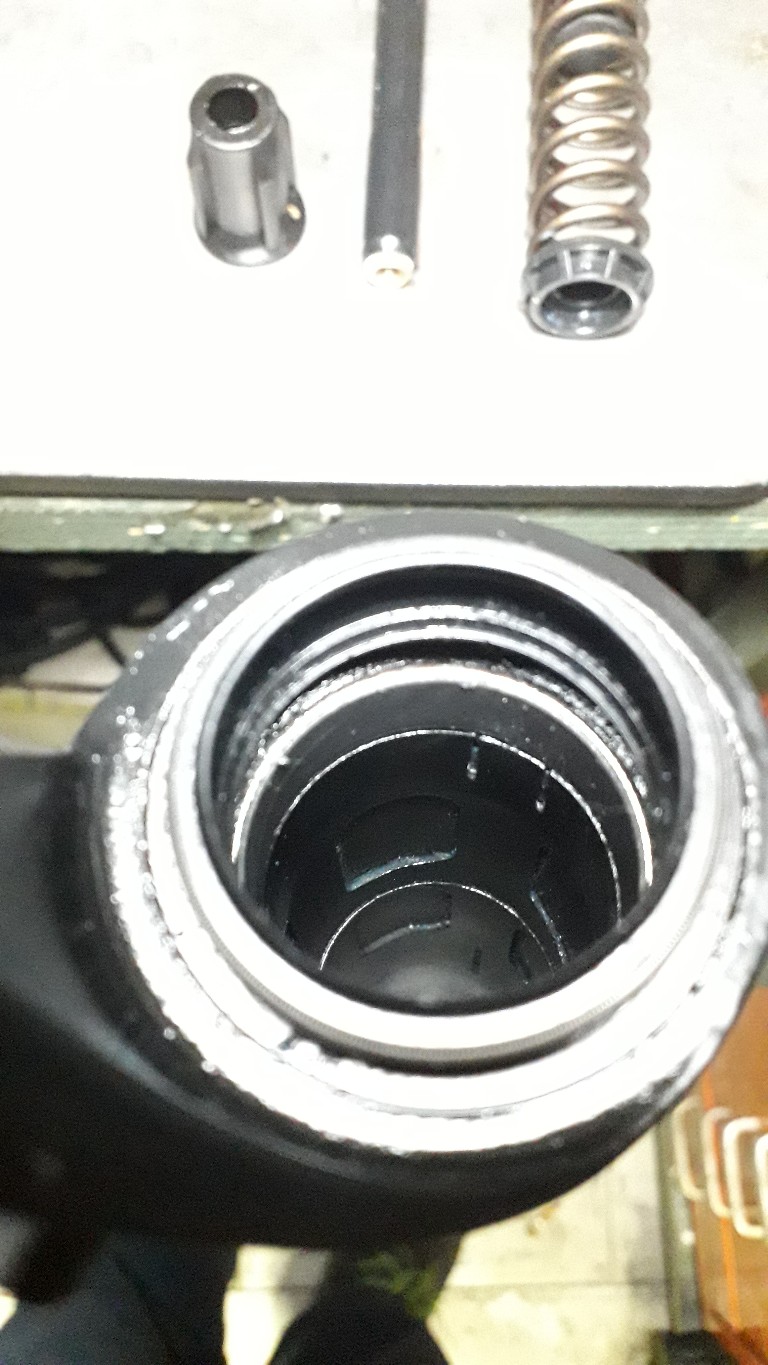

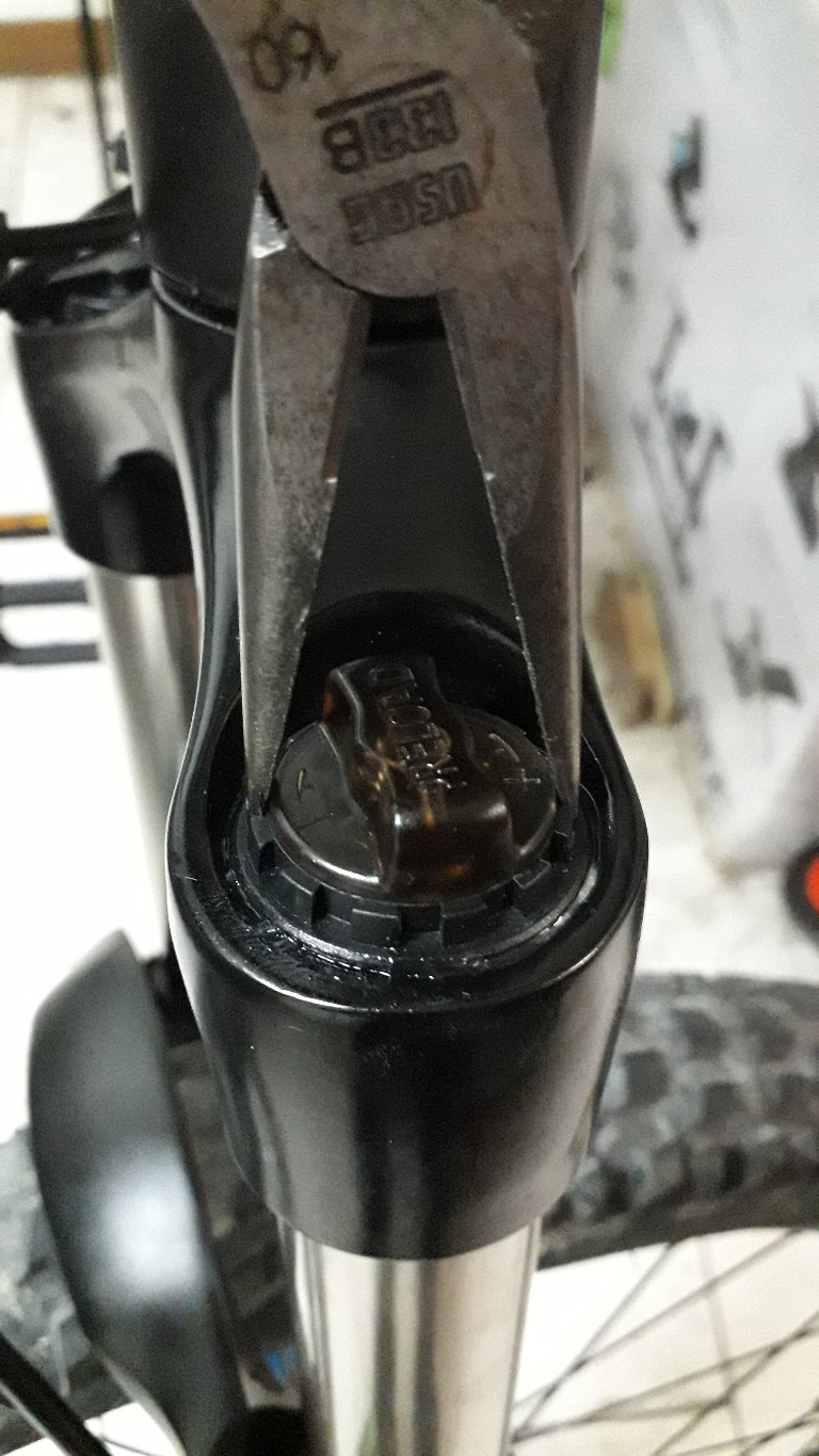

nando_mac Inserito il - 21/11/2019 : 21:03:52
Approfitto per rendervi partecipi di un problema che ho avuto ultimamente, no il problema sono io, e cioè purtroppo, a causa della mia grande incapacità di guidare bici su discese super impiccate sono stato costretto ad abbandonare il mio amato reggisella ammortizzato di alta gamma che costa più del motore e cerchio presente sulla mia bici a favore di un telescopico ultra economico ma funzionante già in mio possesso da diverso tempo. Un vero peccato sacrificare il confort per sporadiche occasioni ma non ne posso fare a meno, sia delle sporadiche occasioni e quindi anche di questo.
205,43 KB

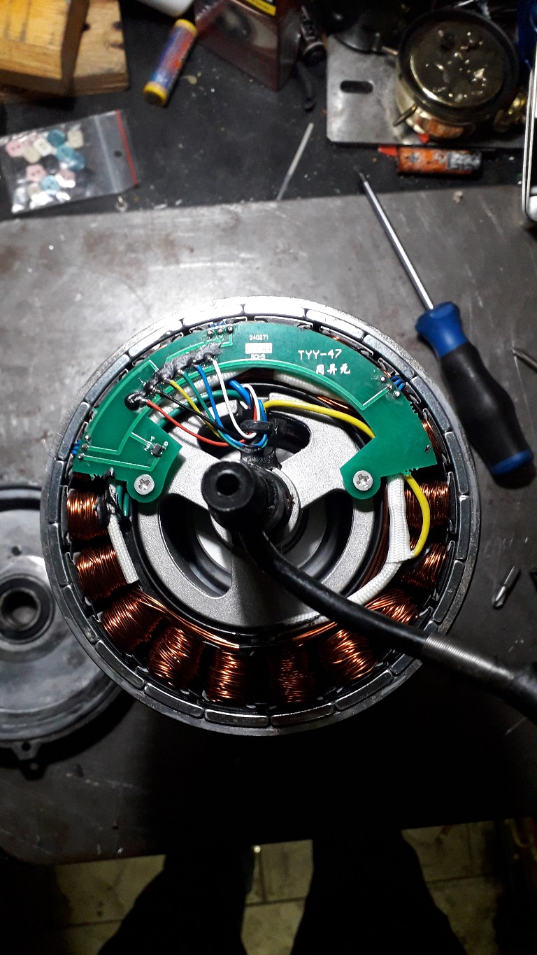

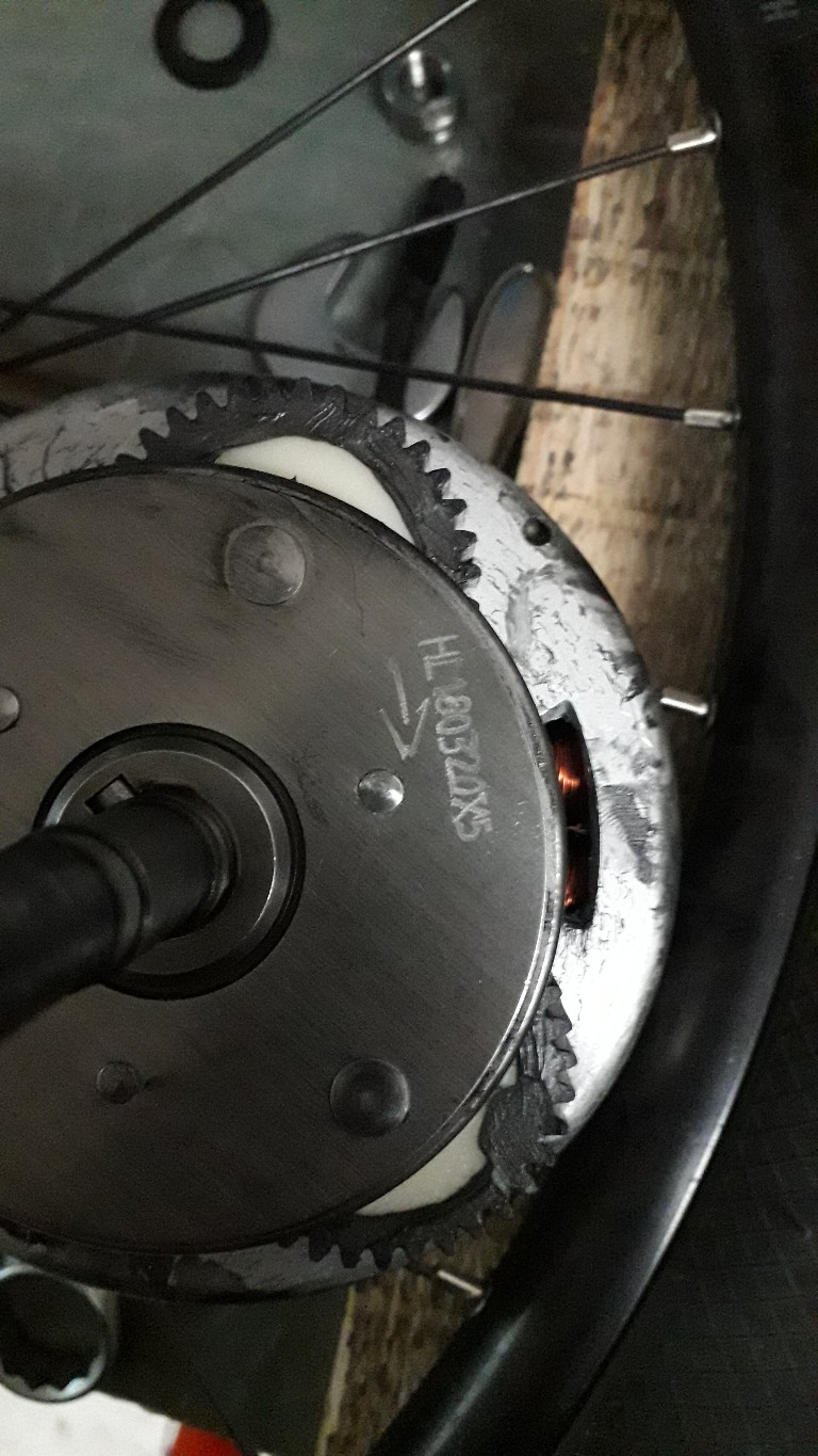

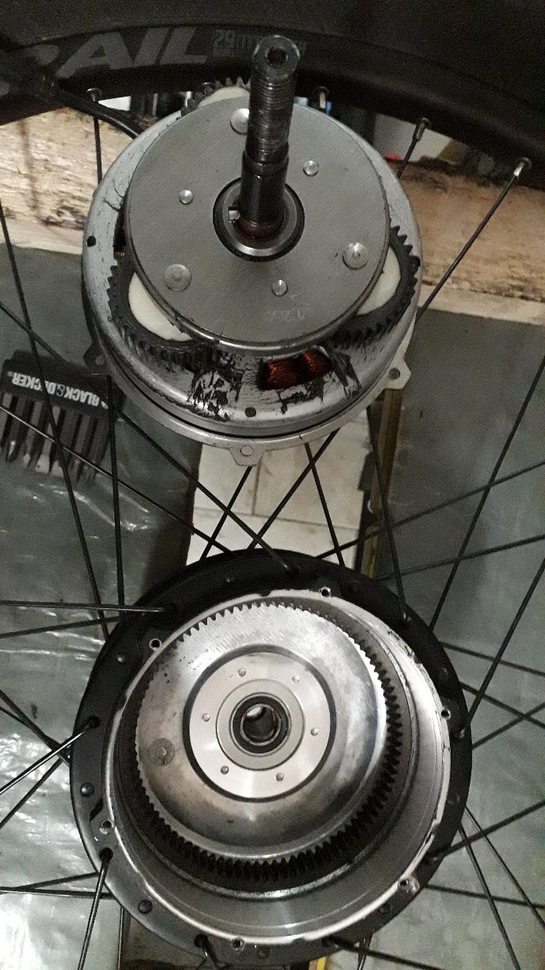

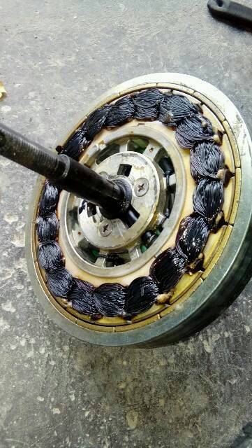

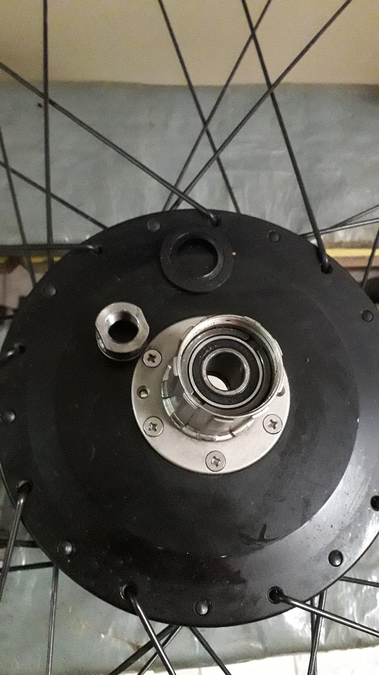

nando_mac Inserito il - 21/11/2019 : 20:18:38
No, non é disastrosa dai, é stata resa disastrosa. Il problema analizzandolo in dettaglio e dopo varie prove ,perché l'ho avuto anche io, sembrerebbe una immensa stupidagine, che però se non risolto ti lascia a piedi. Tale problema nella maggior parte dei casi e dato da falsi contatti, il più delle volte generati all'interno del display, altre volte perché no anche da qualche connessione lungo le linee. Che cosa ho notato io durante questo periodo di utilizzo, facendo ultimamente uscire i difetti forzatamente, basta scollegare lo spinotto del display e ricollegarlo non facendogli fare bene presa o tocca non tocca, gli errori che vengono fuori non spariscono se spegni il sistema dal display. Bisogna staccare la batteria che tra parentesi rimane attiva il più delle volte, dipende dall errore, con scintillio in fase di reinserimento. Giustamente gli utenti non stanno lì ad analizzare il problema, una volta che ce stato, la centralina non dialoga più bene col display e se si spegne dal display non é detto che questo input arrivi alla centralina che intanto é in protezione e non ha di sicuro manco mandato segnale al bms della batteria di staccare l'erogazione di corrente intanto però il display si oscura, tu riaccendi, lui riparte però ancora non va, allora premi e riprovi generando altri errori e via dicendo. Ripeto, sembrerebbe il display l'indiziato numero1 o falsi contatti, di rotture vere e proprie penso proprio il minimo. La mia era una di quella che tirava fuori errori a gogò ma solo dopo aver dato una maltrattata allo stesso adesso dopo aver sistemato tutto nada, zero errori e manco l'ho cambiato.

andrea 104KG Inserito il - 18/11/2019 : 12:44:38
Grazie delle foto, purtroppo in un 135mm non ci va neeanche a piangere...
nando_mac Inserito il - 18/11/2019 : 12:41:10
Andrea, il carro e 148mm e l'hub ci entra a pennello, non lo so se é compatibile con carri stretti, tutto sembra al millimetro
233,19 KB
261,29 KB
212,28 KB
228,55 KB
Sperando di capisca qualcosa.

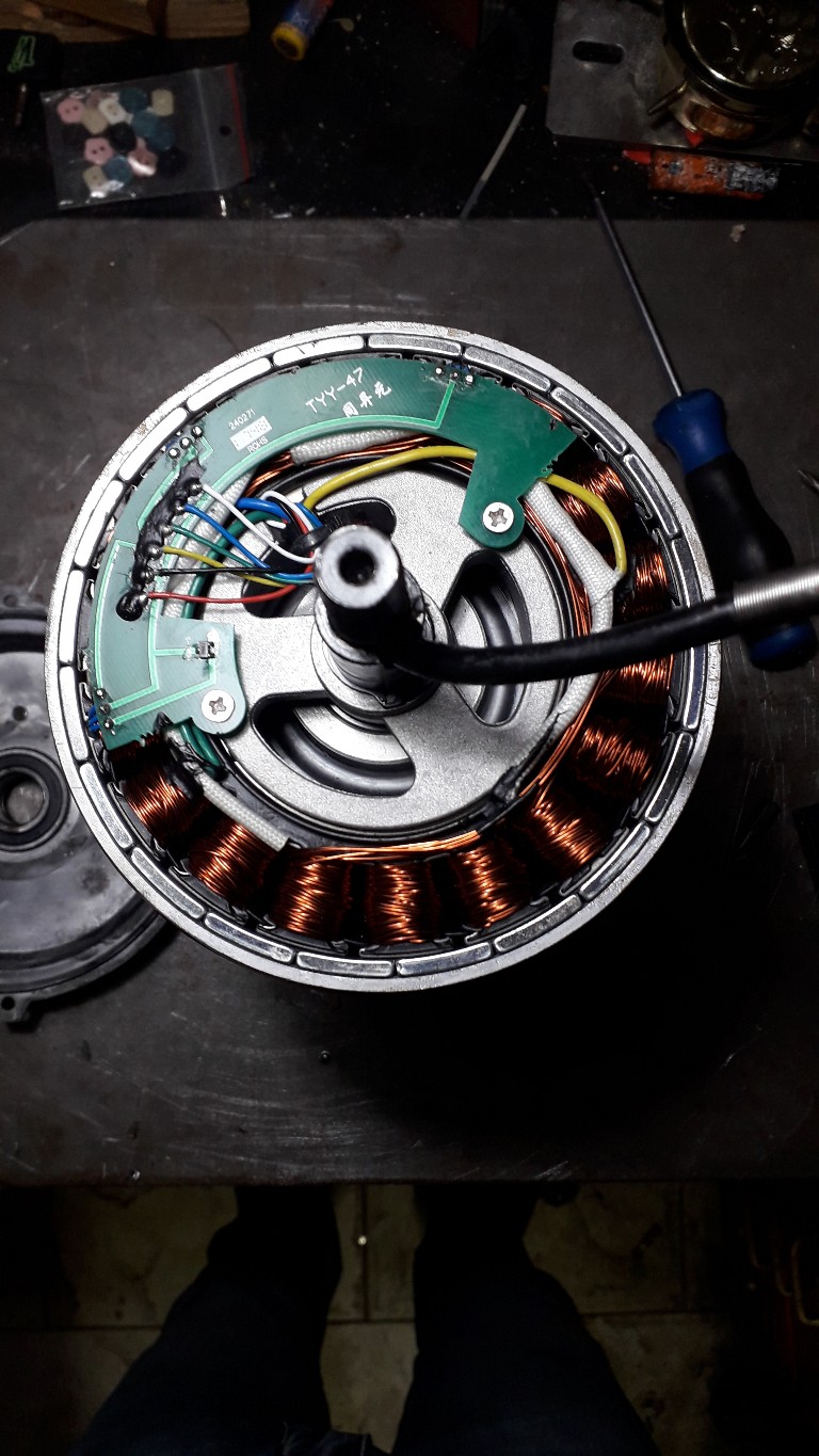

andrea 104KG Inserito il - 18/11/2019 : 00:15:38
Sergio attento che il bh, come il tuo del resto, non è un hub legale.... mi pare di ricordare che arrivava oltre 700w... quindi comunque un buon scalatore...
Nando, grazie per le interessantissime foto, da cui si può vedere che è un normalissimo hub geared e che quindi da lui non possono provenire problemi, visto che non c'è preaticamente elettronica interna, tranne i sensori di hall e il sensore di velocità. Interessante anche la ruota libera intercambiabile.
Da riavvolgitore di motori noto che gli avvolgimenti sono fatti con fili abbastanza grossi e c'è molto spazio fra una bobina e un'altra, cosa che rende uno scherzo riavvolgere il motore in caso di bruciatura.
per capirci basta guardare questo rotore del bpm
56,61 KB
come si vede non c'è spazio fra una bobina e l'altra e farci entrare i fili è un vero incubo!!
Nel tuo c'è mezzo cm di vuoto fra una bobina e l'altra, stupendo. Ciò vuol dire che si potrebbe agevolmente riavvolgere con più spire ottenendo un mulo da salita (ti auguro di non averne mai bisogno) però visto che il motore è in vendita, personalmente ne terrò conto!!
Grazie dei preziosi dettagli!

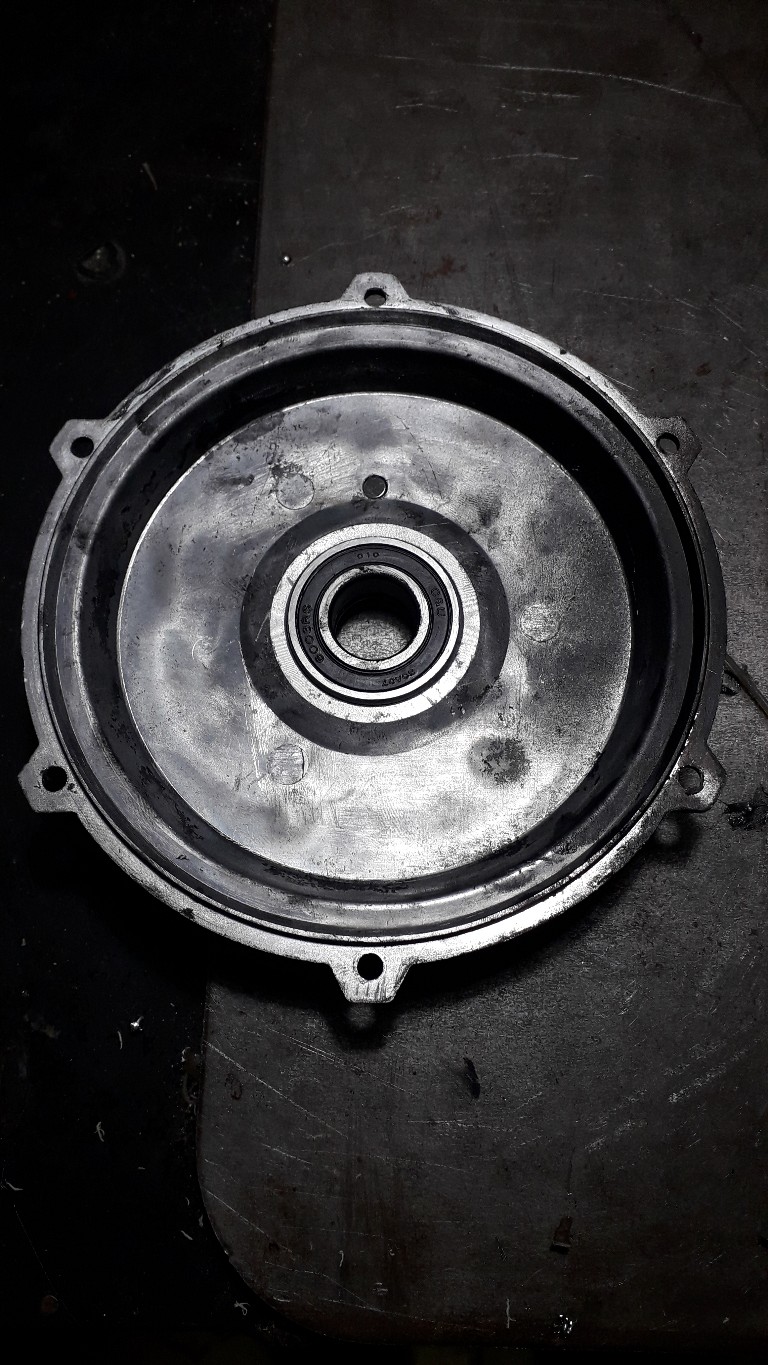

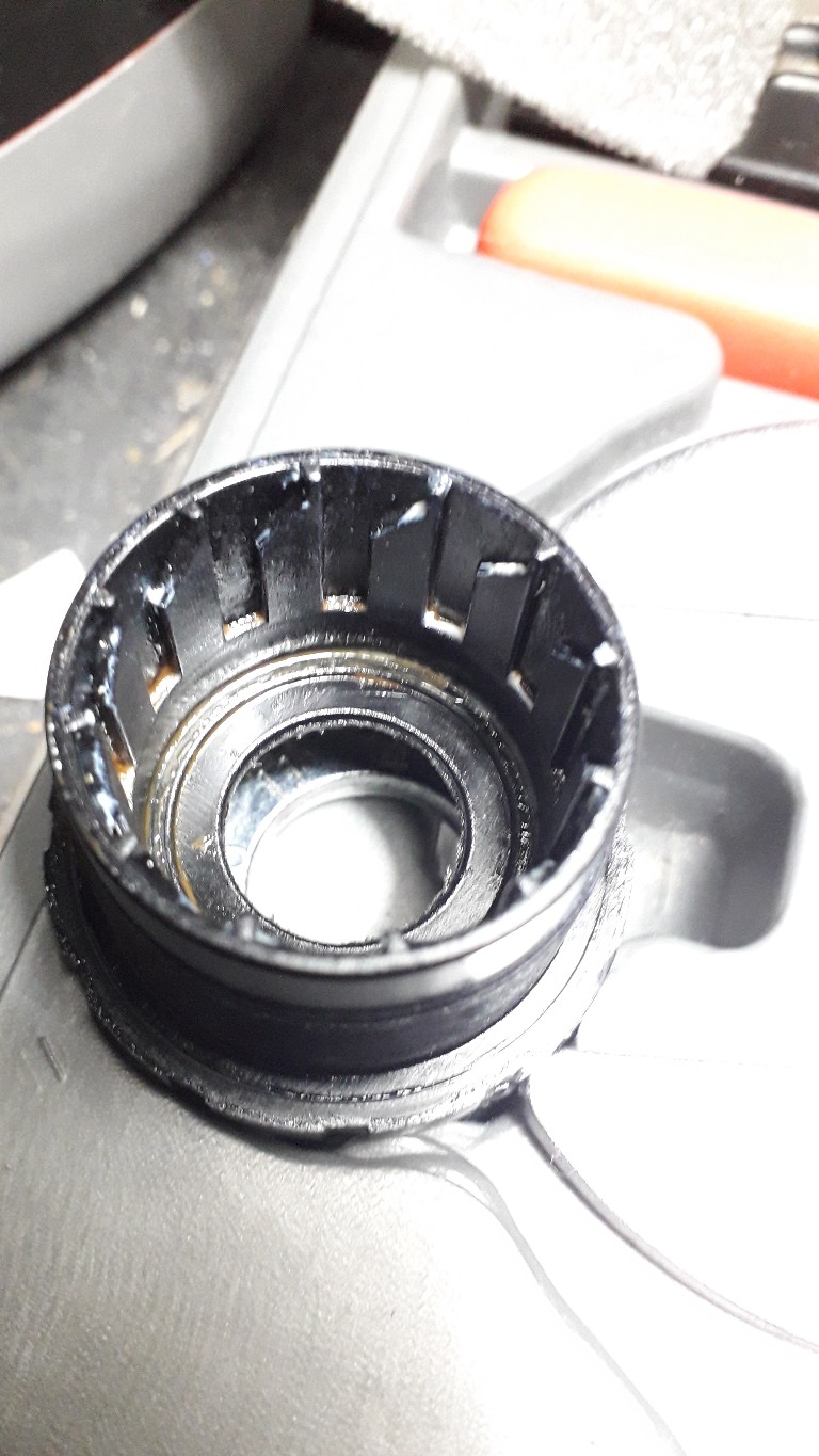

nando_mac Inserito il - 17/11/2019 : 21:30:27
Faccio un ultimo post descrittivo. Oggi causa maltempo mi sono smontato il motore per verificarne le condizioni e piccola reingrassata.
Il motore si presenta dopo 1500 km pulito e ancora ben lubrificato piu o meno.
300,85 KB
Il motore non riesco a capire ancora da dove provenga, ho trovato solo una sigla
241,89 KB
Sul retro si presenta cosi'
233,06 KB
252,25 KB
Per la rilevazione della velocita' usa un magnete affogato nel metallo che viene letto al passaggio da un sensore
286,62 KB
La cassetta intercambiabile con il suo parapolvere
260,08 KB
Eeee.... basta.

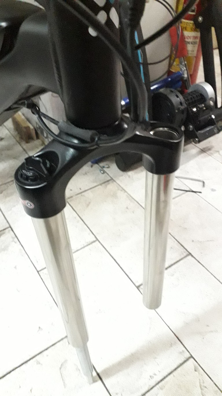

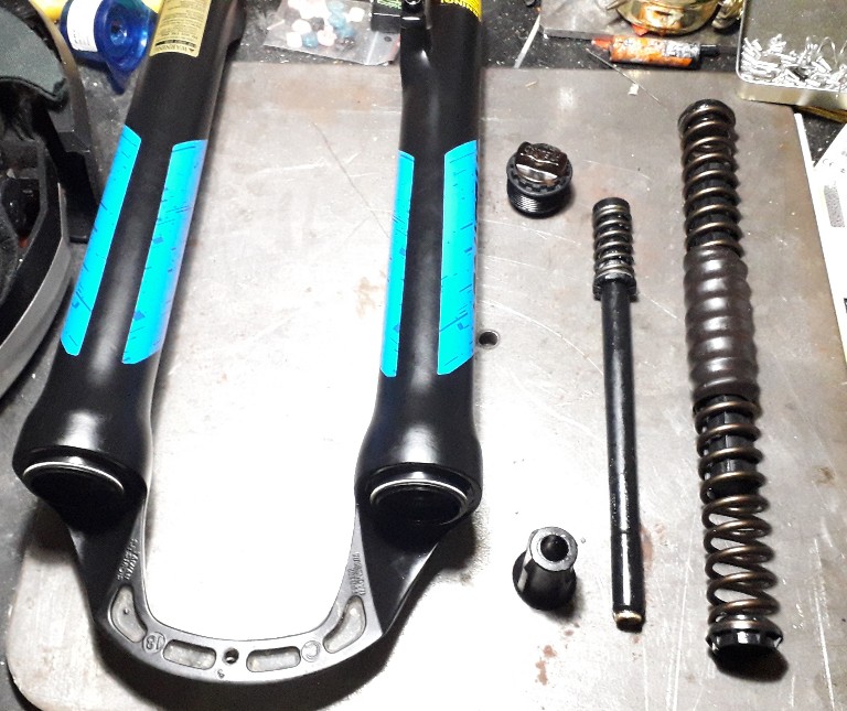

nando_mac Inserito il - 08/11/2019 : 11:35:15
Novembre e Dicembre per me sono il mese della manutenzione bici, lo faccio anche come attivita' di relax, non so se annoio, oltre allo smontaggio del mov.centrale posto anche la manutenzione della forcella.
Dopo circa 1500 km ho cominciato ad avvertire una non ottimale scorrevolezza della forcella, comunque gia' so viste le precedenze esperienze che avrei trovato gli steli e la molla quasi privi di grasso.
Questa operazione la descrivo ma vista la pericolosita' del componente, anche se semplicissima come operazione la sconsiglio se non si ha bene in mente quello che si deve fare ed un minimo di manualita'.
Per prima cosa libero lo stelo che ospita le molle e per fare cio' non uso nessuna chiave speciale, e' sufficente una pinza abecchi dritti puntare bene sui dentini in plastica senza forzare troppo e svitare il tappo.
227,64 KB
Poi svito le due viti sotto la forcella e con un utesile qualsiasi che entra nei fori dove stavano le stesse con dei colpetti libero gli assi della cartuccia idraulica e della molla che sono fissati per interferenza. Praticamente la forcella e' smontata e' pronta per la manutenzione.
205,83 KB
133,72 KB
Come previsto dopo quasi un anno e' quasi priva di grasso e' la presenza dello stesso per questo tipo di forcella e' fondamentale. Ci si stupisce sempre dopo la manutenzione di come sia scorrevole e lineare e di come non ce ne siamo accorti che col tempo si sia indurita abituandoci poco a poco al suo cambiamento. Ancora piu' importante in questo tipo perche' all'interno dei foderi sono presenti sia boccole in plastica ed anche una metallica che se mal lubrificata puo' anche danneggiare o rigare lo stelo.
196,94 KB
All' interno del parapolvere e' presente una specie di tasca barra camera che andrebbe riempita di grasso, con le sollecitazioni il grasso va sempre in contatto con lo stelo lubrificandolo per moltissimo tempo, io l'ho trovato vuoto, vanno poi ingrassate per bene le molle, per quanto riguarda lo stelo che ospita la cartuccia idraulica quella e' esente da manutenzione e non la si tocca proprio, se si rompe si deve cambiare e costa una 50ina di euro.
Si rimonta il tutto partendo dalla molla e si avvita il tappo fino alla battuta in maniera blanda, si reinfilano i foderi avendo cura di far ricombaciare la fine degli assi con i fori e si riavvitano le viti che andranno a compattare tutto.
La forcella con questo trattamento sara' praticamente quasi eterna conservando le sue caratteristiche come da nuova.
303,67 KB
Come ultima cosa, siccome dentro la molla e' presente un elastomero ed anche i parapolvere sono composti anche da gomma morbida bisogna usare del grasso che non logori a lungo andare la gomma. Io uso quello al teflon ma ce ne sono di altri tipi, quello al litio,ma non vorrei sbagliare, le rovina.

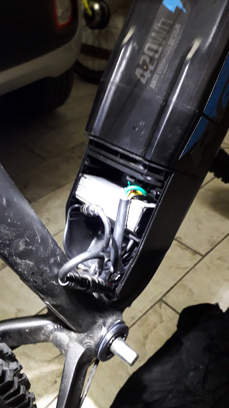

nando_mac Inserito il - 05/11/2019 : 02:50:46
Allora, dopo aver quasi finito di scrivere, tutto e' scomparso comparendomi una tiguan di fronte, ora ricomincio anche se tardissimo.
Mi sono accorto di un gioco sui pedali proveniente dal movimento centrale, passo qui le informazioni che ho raccolto per favorire chi prima o poi dovra' fare la stessa cosa. Un attimo che ne approfitto per fare uno spuntino...
Dunque, se siete curiosi o dovete ispezionare il movimento centrale in questa bici state attenti perche' una volta tolti i pedali se cominciate ad svitare le calotte partendo da quella di sinistra, cioe' quella opposta alla corona, il rischio di tranciare il cavo e concreto.
La calotta di sinistra va svitata per ultima e avvitata per prima ed e' la sede di bloccaggio del sensore ed ha lo scopo oltre di compattare i cuscinetti, e qui altro problemino che descrivero' piu' tardi, di bloccare il corpo centrale del sensore per non farlo ruotare, ed eccola qui
Si svita il movimento centrale quindi partendo da destra ed il verso e' in senso orario, prima pero' si deve aprire il coperchio dell' alloggiamento centralina e liberare allungandolo il filo del sensore, non serve scollegare niente perche sufficentemente lungo.
A questo punto si continua a svitare il movimento centrale e si accompagna il cavo che dovrebbe scorrere fino alla completa estrazione dello stesso.
Il sensore sembrerebbe essere un thun x3 anche se mi sembra improbabile tutta questa abbondanza, forse un modello custom
Momento, altro spuntino...
Ho trovato delle cose che forse secondo me e nella mia grande ignoranza andrebbero comunque fatte un po meglio per far durare il giusto sto dispositivo, la prima cosa che ho notato e che il tubo sulla bici che alloggia il sensore e' un po troppo piu' lungo di quando lo sia il sensore una volta che le calotte vanno a battuta per serrare i cuscinetti ed infatti fa fatica a chiudersi bene generando poca pressione fra i cuscinetti appunto e creando anche possibilita' di infiltrazioni di acqua ai lati dove appunto i cuscinetti non sono ben compressi fra calotte e corpo centrale dove alloggia il circuito, che nel mio caso l'ho trovato rivolto verso il basso, per me e' un errore perche' se vi fosse davvero entrata di acqua fra cilindro interno e cuscinetti questa ristagnerebbe proprio sopra il circuito, infine, per scongiurare il problema acqua e'sufficiente imbrattare per bene le congiunzioni fra cuscinetto e corpo centrale con del grasso colloso, tanto li e'tutto fermo quindi dove lo metti rimane ed invece era asciutto.
Ho risolto ingrassando per bene tutte le giunture posizionando il circuito a 90 gradi in modo che anche se entra acqua da qualche parte non ristagna sopra il circuito e stretto
con chiave dinamometrica le calotte dopo averle ingrassate a 25 nm quella di sinistra e 20 il corpo destro come da specifiche limite ed ho recuperato qualcosina, ora il gioco e' appena percepibile, bisognerebbe recuperare due decimi per essere perfetto, se il gioco dovesse aumentare costruiro' un rasamento con della carta stagnola martellata da inserire sulla battuta cuscinetto lato sinistro per stressare meno i filetti in plastica, di sicuro non va limato nulla.
Fine resoconto,ricordo nel caso che qualche possessore noti del gioco fra i pedali e voglia risolverlo assolutamente non svitate la calotta sinistra per prima, la rottura e' certa.
