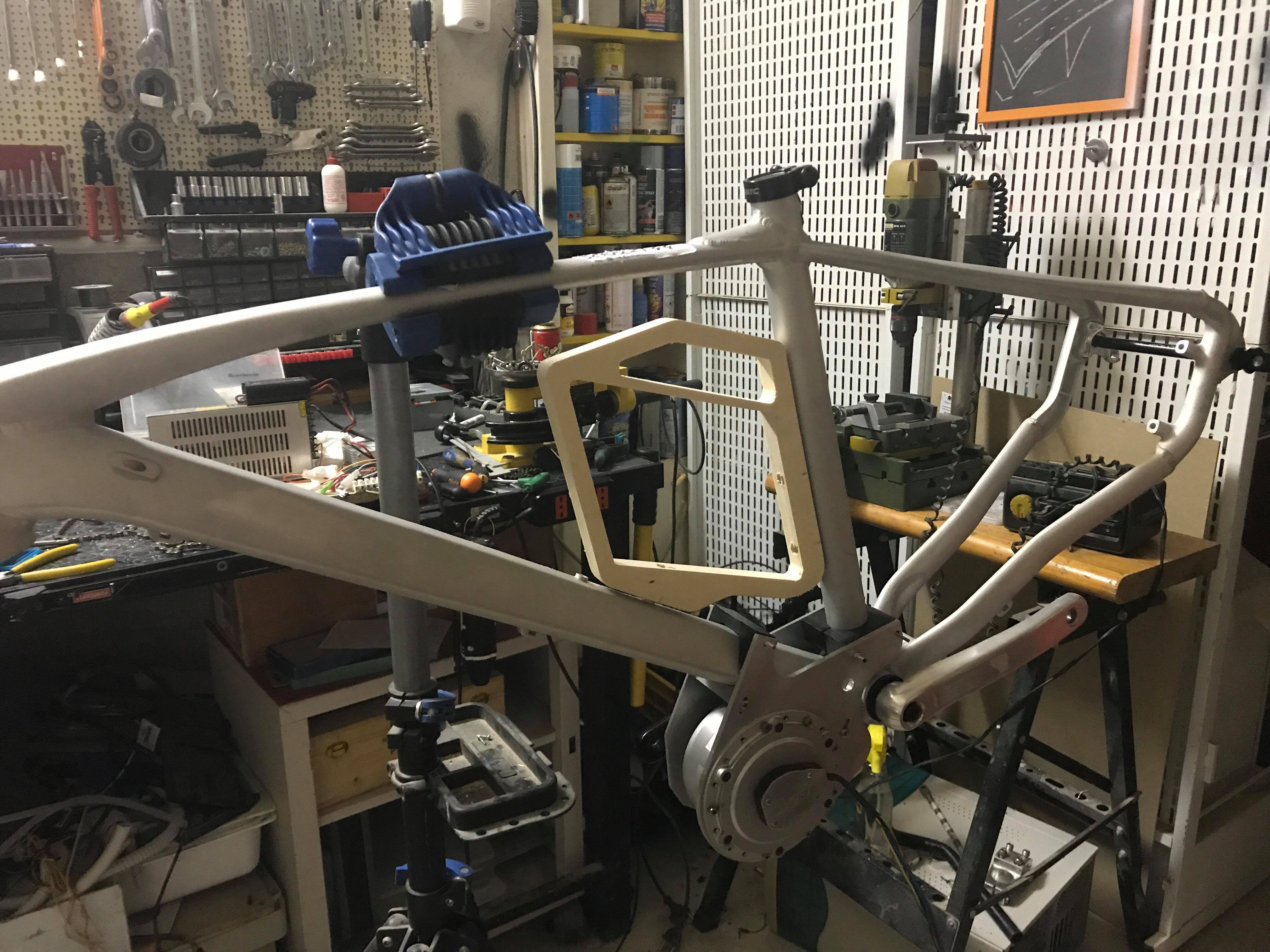

l'inverno sta per iniziare e il tempo delle mele è finito...! e pi piacere stare nel mio laboratorio cantina a pensare cose nuove...e il mio amico barba costretto ad sentire le mie ideee e i miei progetti che cambiano in maniera continua...perchè a me le cose semplici non piacciono tanto! poi chiudo il telefono con il mio amico barba e lo apro con imer che a livello cose semplici no ne vuole sapere...dove arriveremo per un giro di pedalata non si sa proprio per adesso devo studiare un pò di trigonometria per stargli dietro ma a me ste cose piacciono...! ecco di cosa parlo il mio nuovo un pò ambizioso

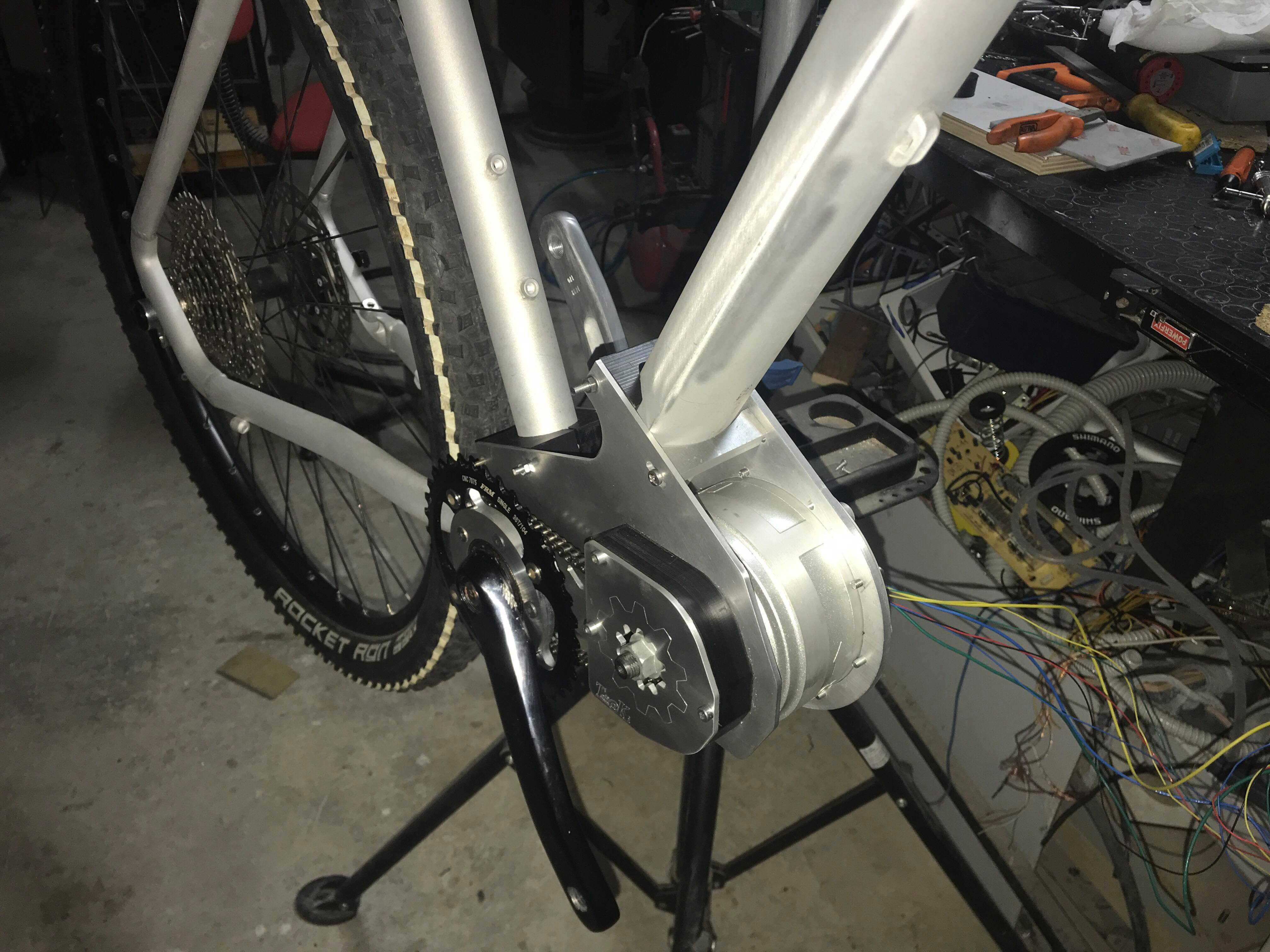

Barba 49 Inserito il - 27/04/2021 : 19:35:52
Le dimensioni vengono fuori lavorando i materiali, l'asse dopo averlo tagliato va tornito e lo stesso accade per la parte "femmina"...
Spero non ti sfugga il fatto che se non hai ALMENO un tornio non puoi fare questa modifica, anche il "falso cuscinetto" che mantiene fermo l'asse da dove escono i cavi rispetto al carter è fatto al tornio.
Il pignone NON è quello originale, anche perchè sarebbero almeno 7-9 pignoni, ho solo detto che la ruota libera indispensabile per far si che il pignone non trascini il motore quando pedali con l'assistenza spenta è quella già presente nel motore originale!!!
aspes Inserito il - 27/04/2021 : 17:19:42

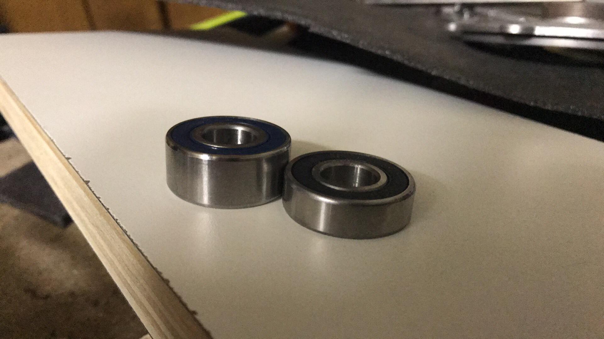

La lubrificazione di un cuscinetto si fa con del semplice grasso, mentre sul mio motore era presente una boccola autolubrificante nata per i motorini di avviamento auto!
La risposta sulla ruota libera del pignone è semplice, viene usata quella DI SERIE del Bafang...
Ciao Grazie, quella gabbietta a rulli che dimensioni ha precise?
per quanto riguarda il pignone scusa ma come è possibile che sia quello che andava sul motore originale se con queste tue modifiche da Barbamotore, la cassa sta ferma ed è il motore che gira? Non capisco
Barba 49 Inserito il - 26/04/2021 : 19:50:29
aspes Inserito il - 26/04/2021 : 17:27:34
Ciao, bella realizzazione,
scusa vorrei fare una cosa del genere con un motore posteriore,
ma vedo che rispetto allìoriginario Barbamotore, tu hai utilizzato una gabbietta a rullini. Ma per la lubrificazione come si risolve?
C'è una cosa pero' nel motore posteriore l'uscita dei fili è a destra .
Non ho capito come si puo' risolvere il problema del pignone ruota libera.

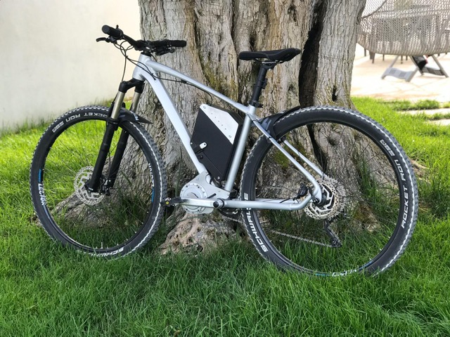

Miura72 Inserito il - 03/05/2020 : 10:16:59
Molto Bella complimenti per la costanza del progetto
Le ruote sembrano giganti sono da 29?
taliaki Inserito il - 02/05/2020 : 22:07:28
finalmente la bici è quasi finita manca un po di elettronica pa per adesso va con l'acceleratore
156,28 KB

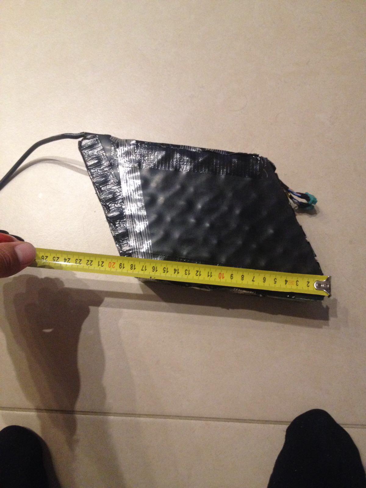

taliaki Inserito il - 01/11/2018 : 21:24:31
lavoretto di oggi..!
553,81 KB
stavo facendo delle prove per la batteria ditemi che ne pensate..!
1078,9 KB

abbiamo già analizzato ad oscilloscopio i diversi segnali se leggevi la nostra intenzione è quella di rendere la pedalata più naturale possibile...! con i segnali che ci sono e con la trigonometria che il Maestro Imer mi sta facendo studiare credo che facciamo belle cose...! ci sono 3 segnali diversi ognuno die quali ci puo far capire qualcosa..!

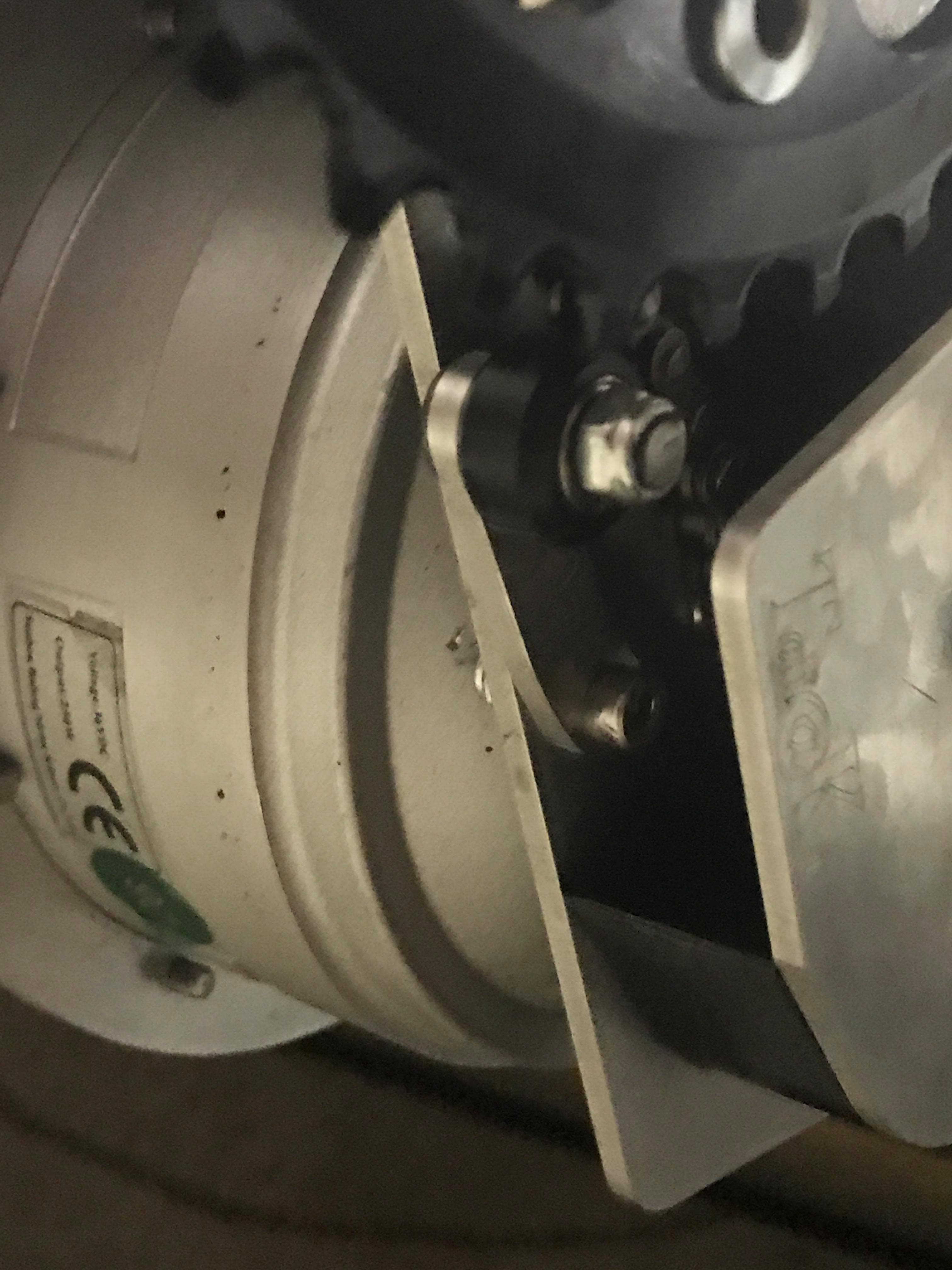

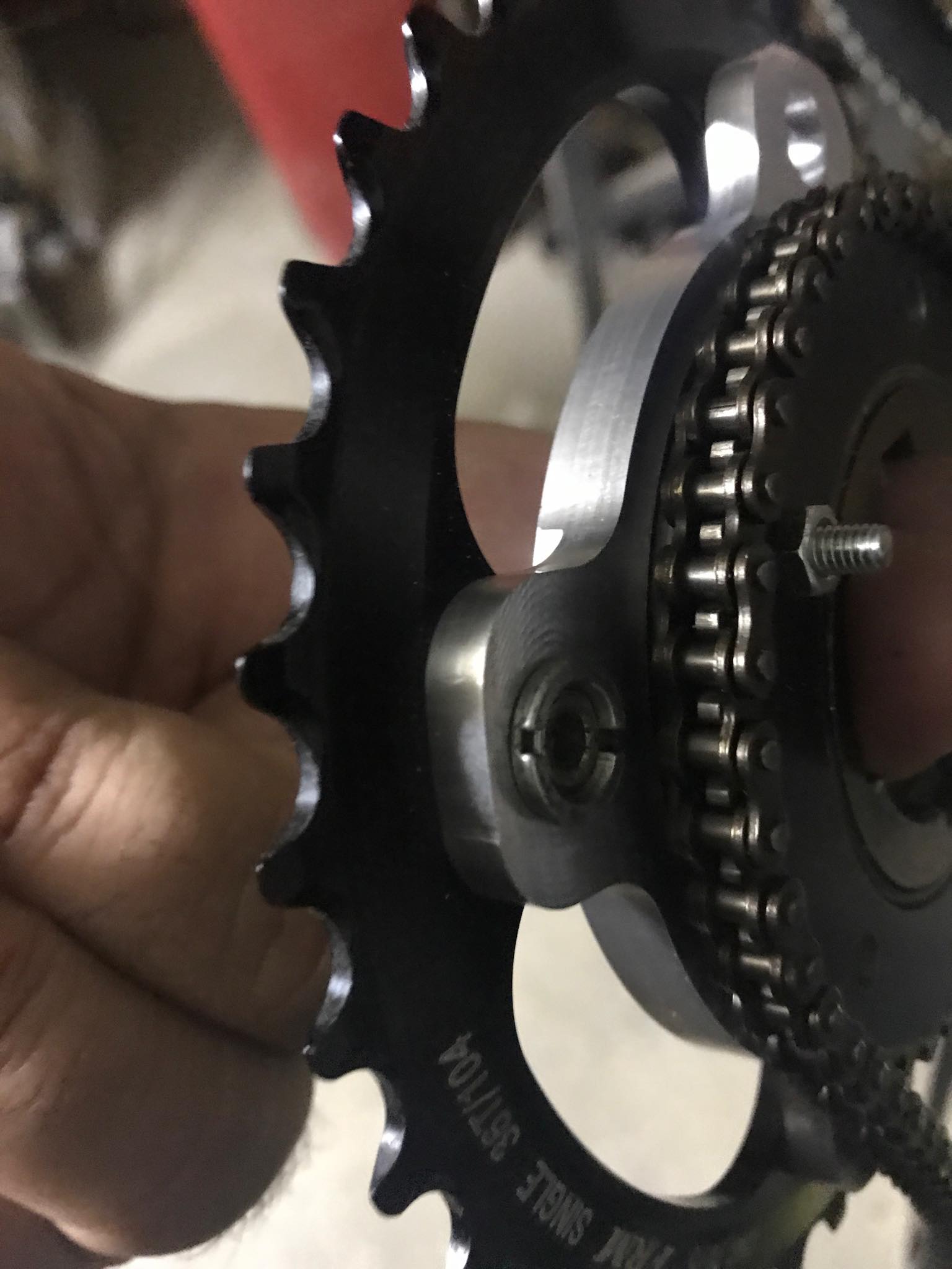

taliaki Inserito il - 30/10/2018 : 23:36:35

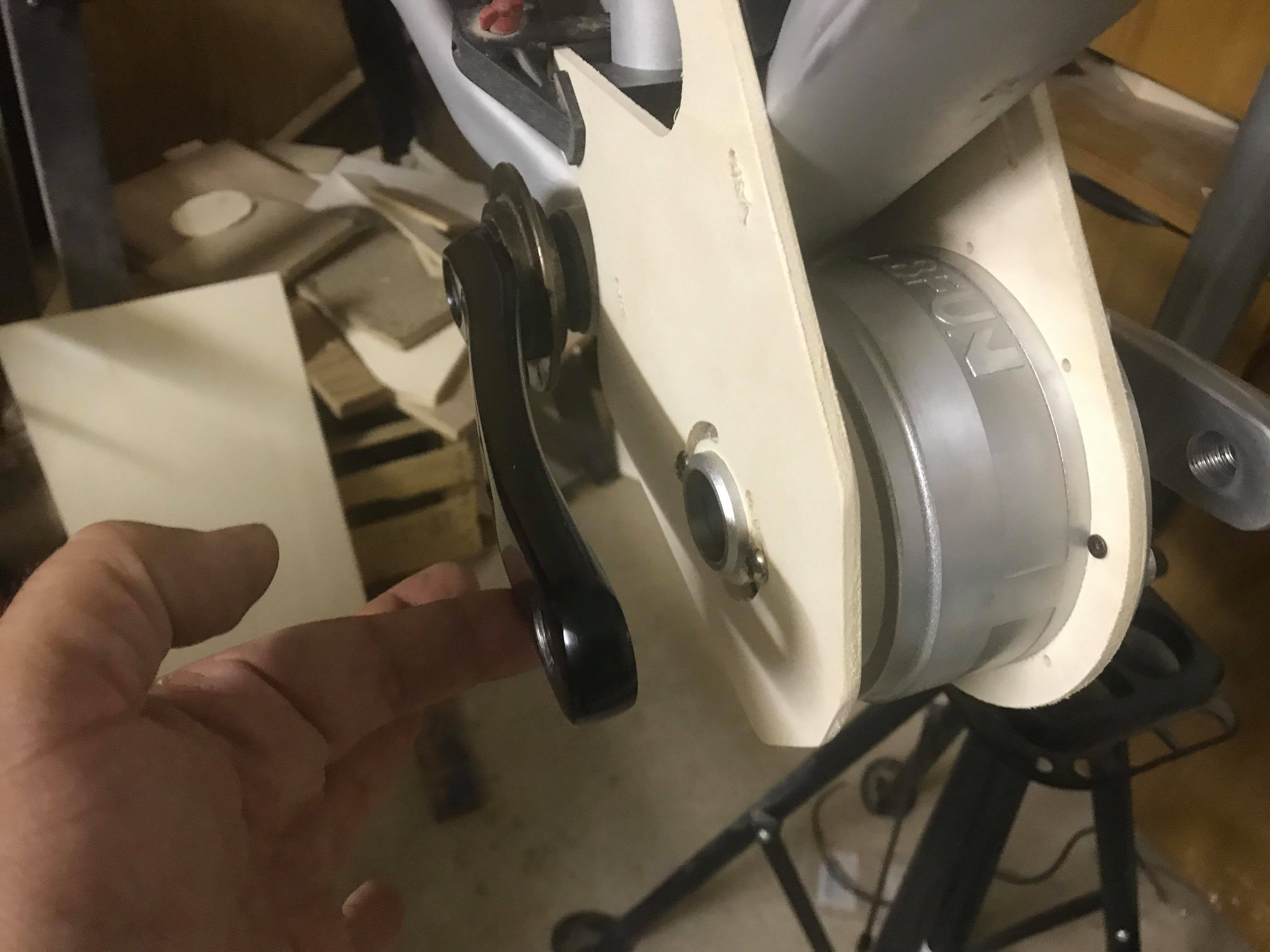

nuove fotoooooo grazie andrea per la dritta..!
riscontrato un problema con il pignone l'asola è venuta un po fuori centro e mi fa ballare tanto la cattena speriamo si risola facilmente e con il solo pignone
804,18 KB
706,88 KB
654,18 KB
847,8 KB
andrea 104KG Inserito il - 30/10/2018 : 22:42:56
Questa credo sia molto piccola....

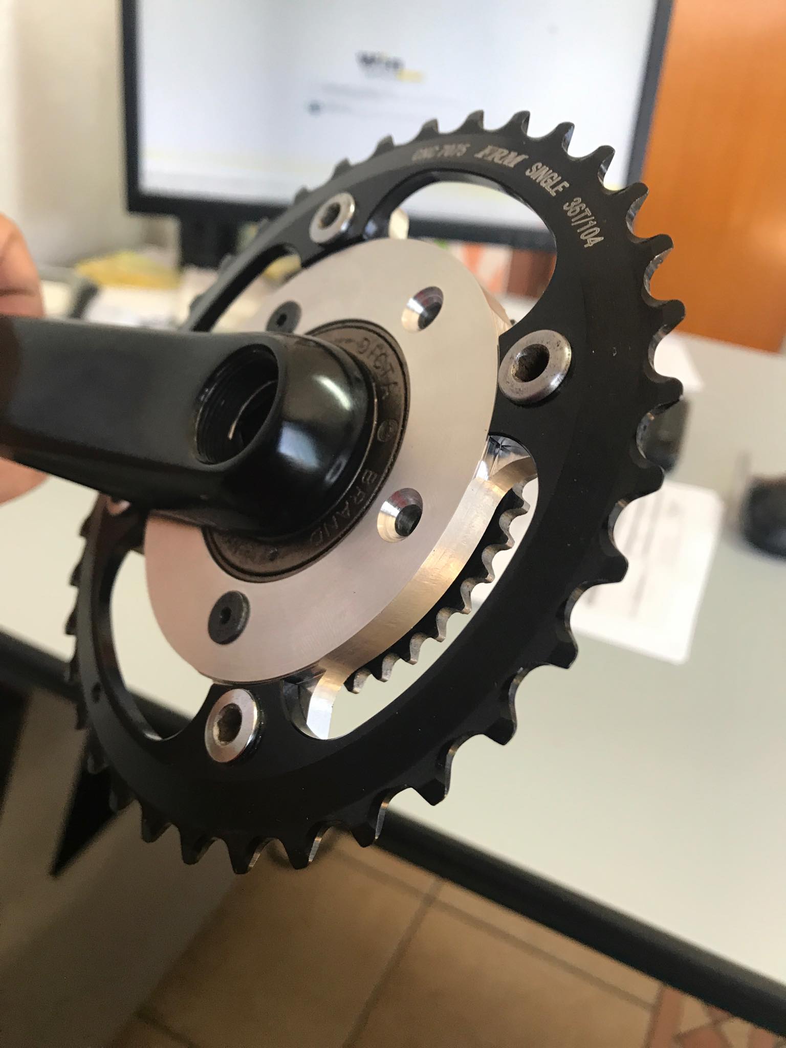

taliaki Inserito il - 27/10/2018 : 22:06:59

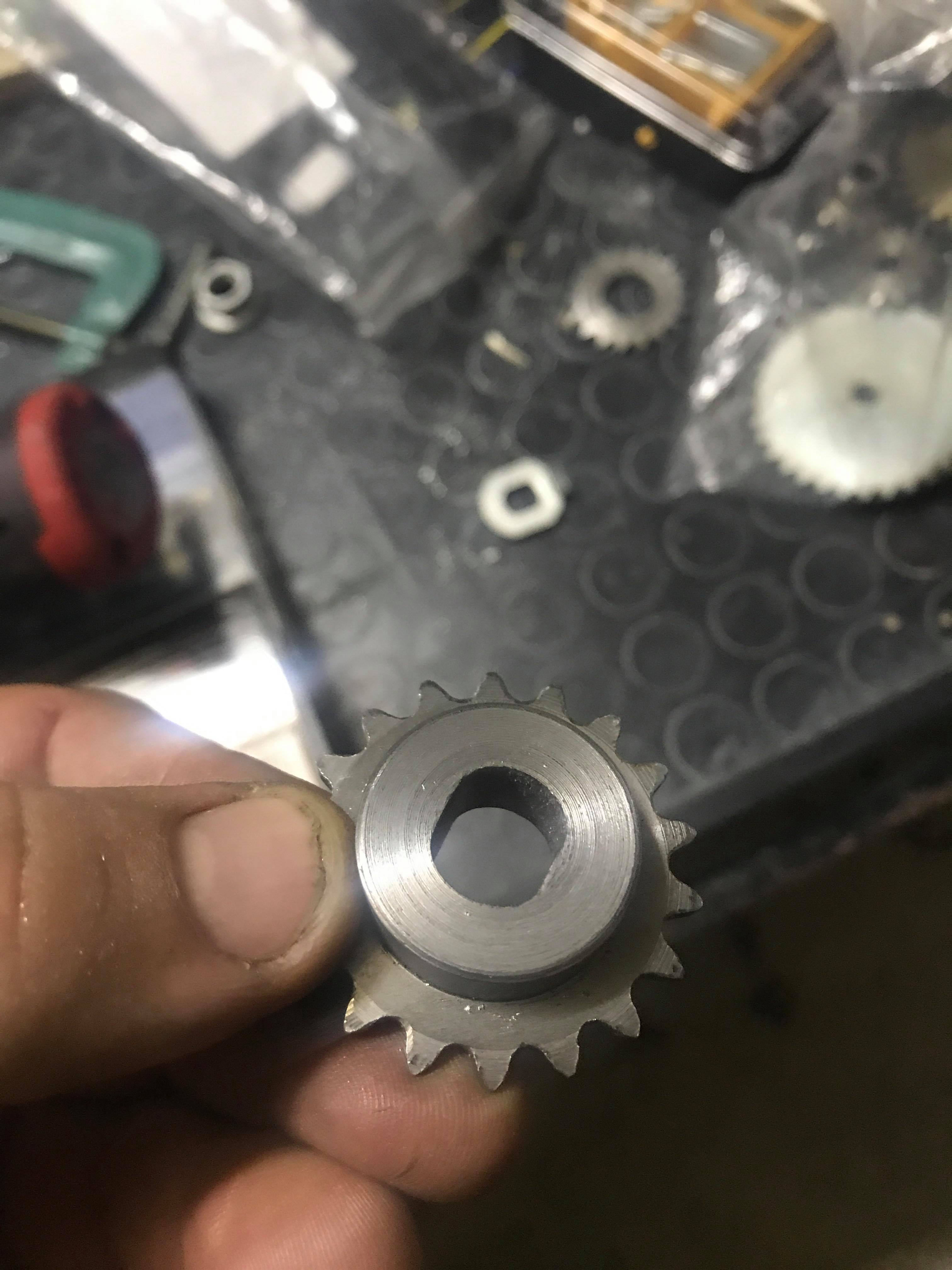

pignone con asola motore fatta con la cnc...!
667,4 KB
884,5 KB

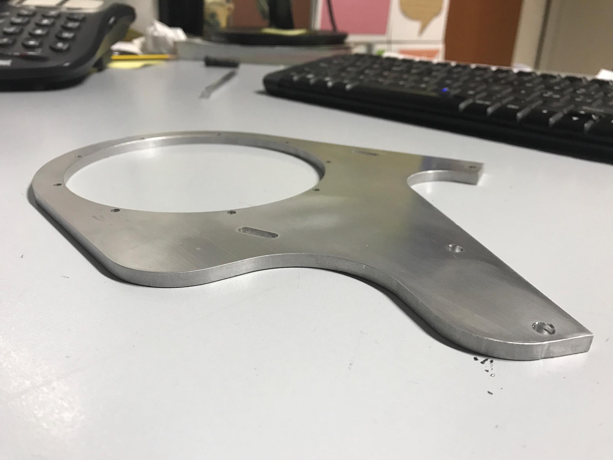

una delle due staffe..!
135,22 KB

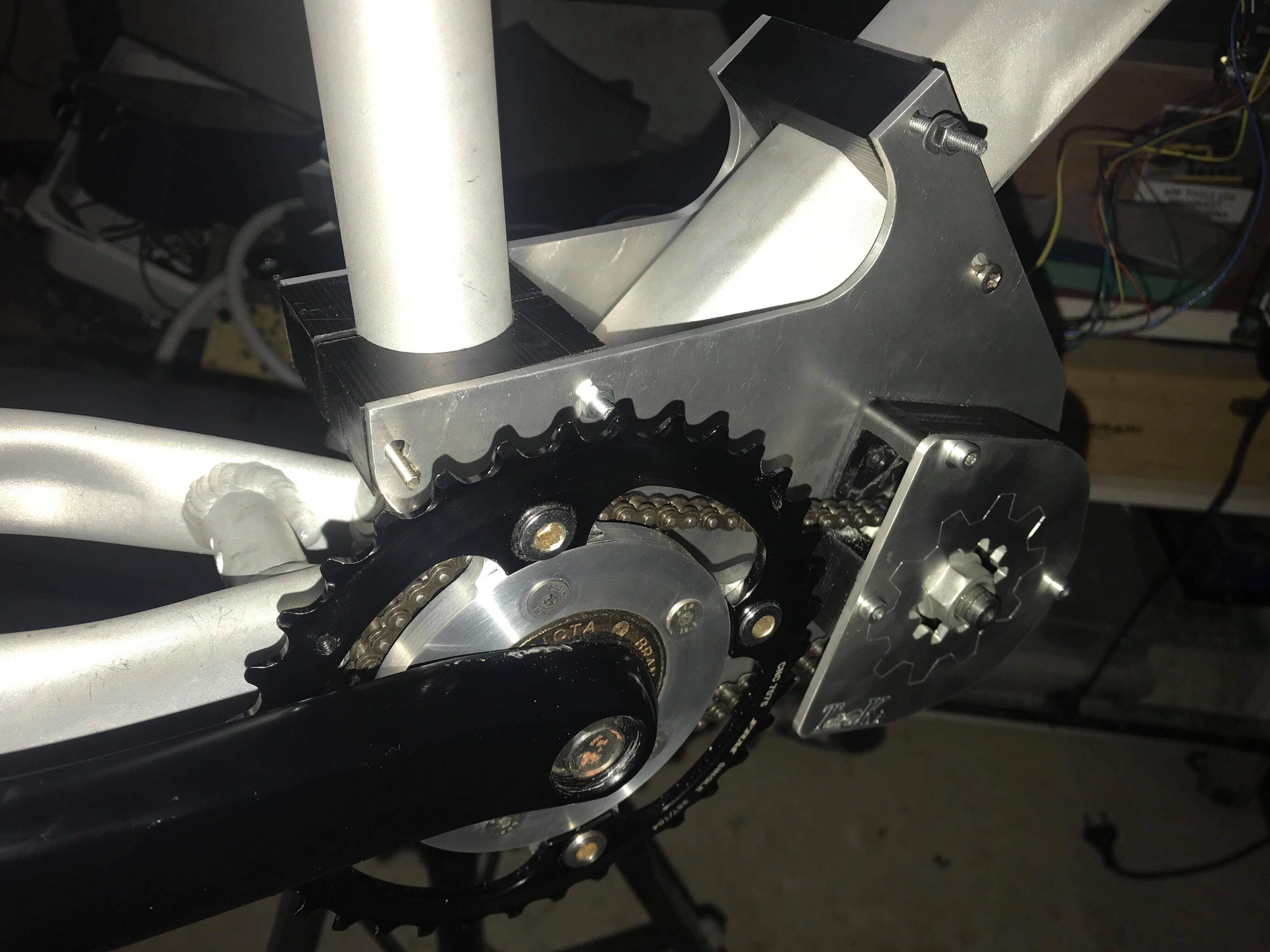

taliaki Inserito il - 25/10/2018 : 16:51:53
http://eclipsebikes.com/product_info.php?products_id=86
queste sono le pedivelle che uso
e questa è la ruota libera
http://eclipsebikes.com/product_info.php?products_id=75
Mauri78 Inserito il - 25/10/2018 : 15:55:47
Grande lavoro! Bellissimo lo spider!
Se ho ben inteso la ruota libera è fissata alla pedivella che a sua volta è montata sul perno quadro del movimento centrale con sensore di coppia.
Quello che non mi è chiaro è quale ruota libera hai usato e come hai fatto a fissarla sulla pedivella destra.

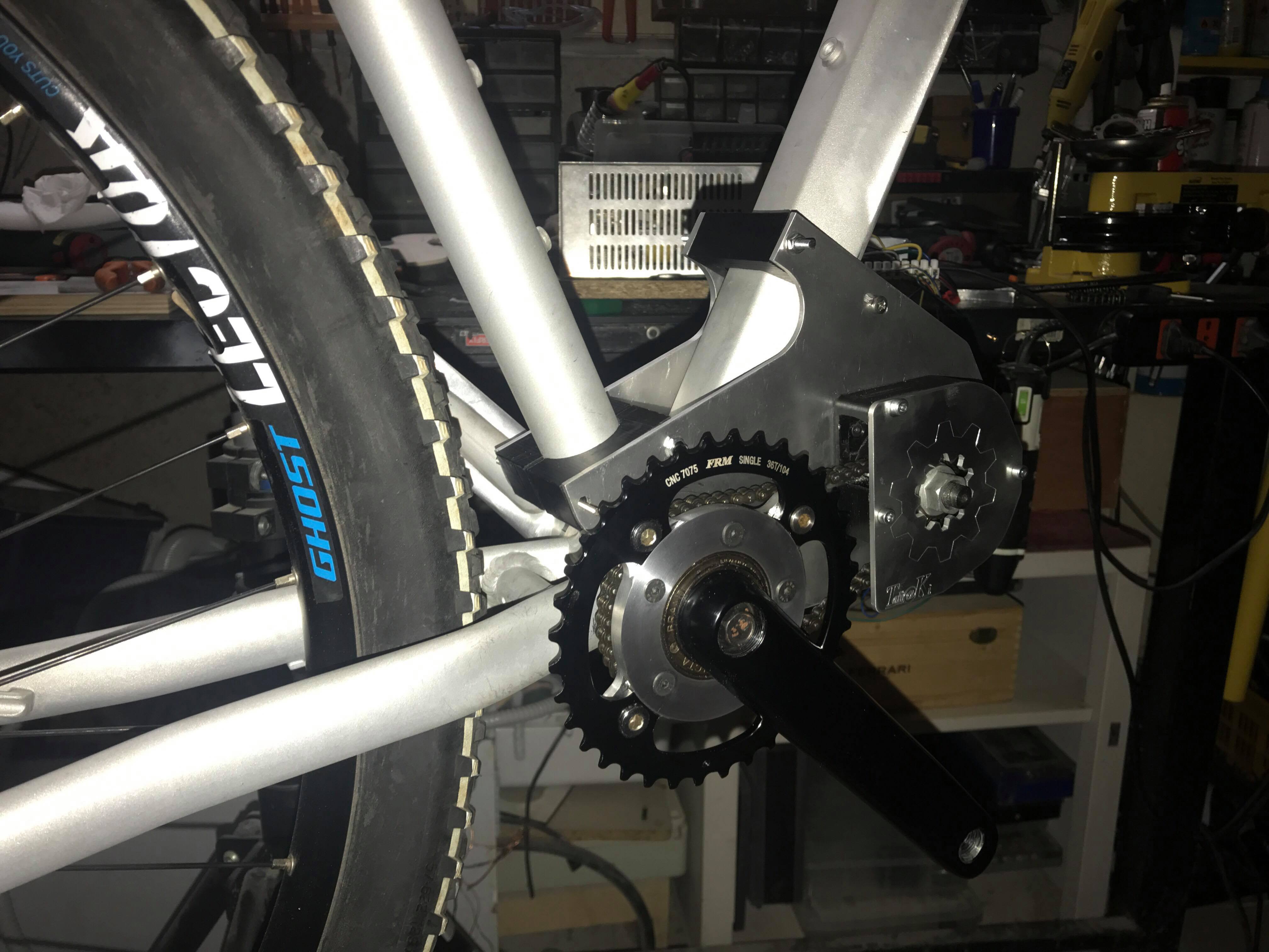

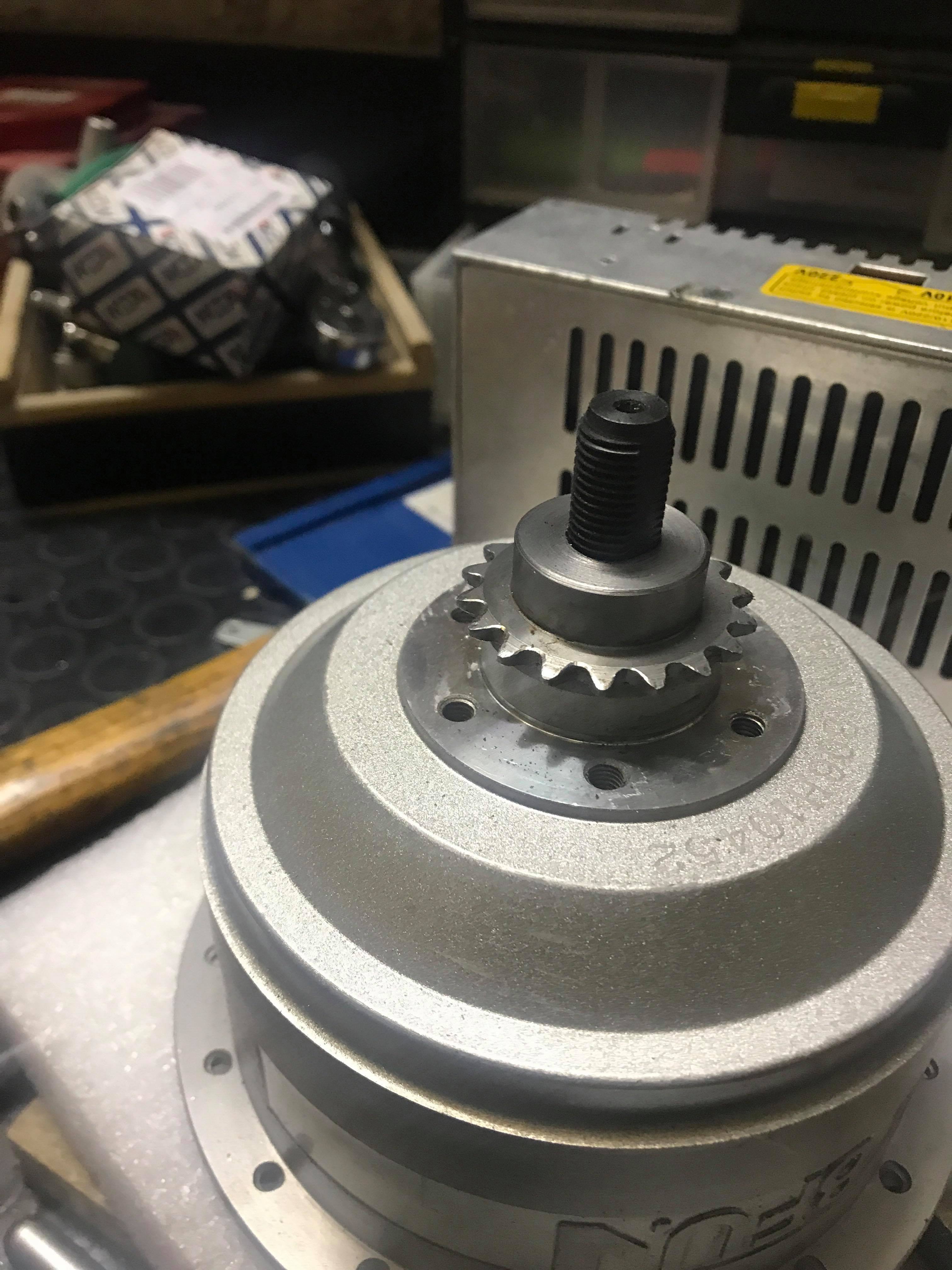

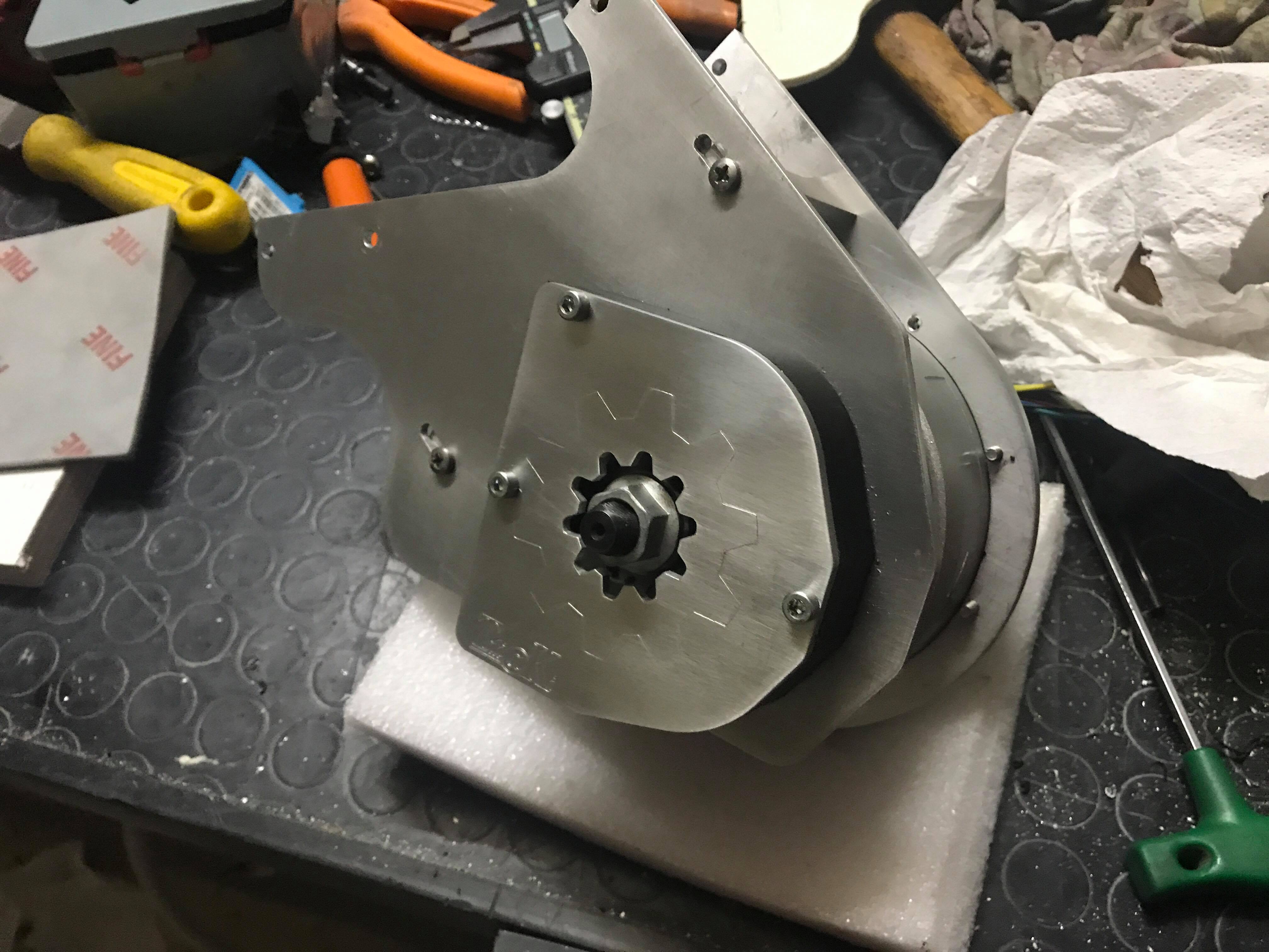

taliaki Inserito il - 25/10/2018 : 14:34:44
gruppo quasi completo
170,73 KB.
166,84 KB
Barba 49 Inserito il - 24/10/2018 : 03:12:58
Il Bafang SWXH modificato come vedi gira nello stesso senso di quando era nuovo, altrimenti renderebbe veramente poco, e la ruota libera lavora esattamente nello stesso verso: Anche il riduttore epicicloidale (che viene fatto lavorare al contrario, mantenendo fissa la corona e facendo girare il planetario) presenta più o meno lo stesso rapporto di riduzione di 5/1...
andrea 104KG Inserito il - 24/10/2018 : 00:34:54
Dal lato trasmissione il motore lo fissi nelle viti del disco? Invertendo il motore no si inverte il senso di rotazione? non riesco a capirlo... ho difficoltà a visualizzarlo astrattamente...e se si l'efficenza al contrario è la stessa? Probabilmente sbaglio perchè la rutota libera non funzionerebbe...
andrea 104KG Inserito il - 24/10/2018 : 00:27:20
Che bello! ma hai una macchina cnc? al centro metti la ruota libera sull'asse motore?
