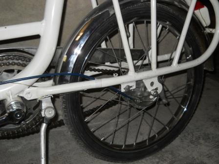

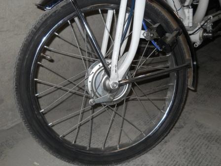

luc_maz48 Inserito il - 11/12/2018 : 20:34:30
luc_maz48 ha scritto:
Scusate, sono proprio "suonato"!
Invece di caricare la ruota post ho caricato la ruota ant.
Provvedo ora
85,68 KB
88,24 KB
Scusate ancora!

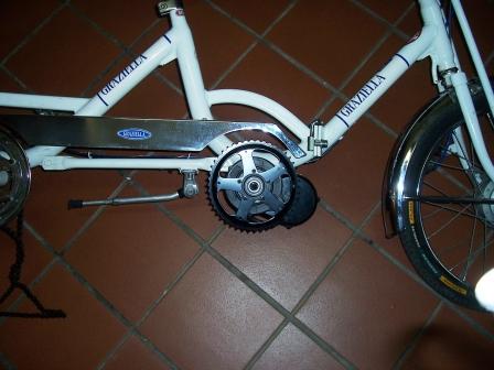

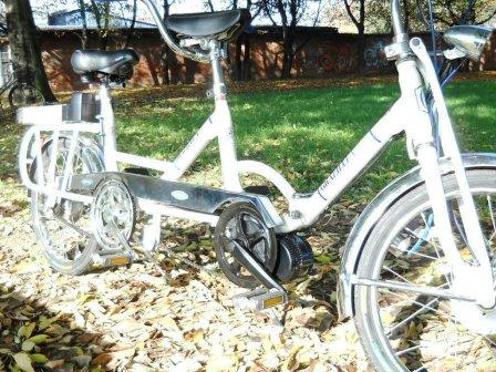

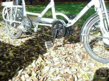

luc_maz48 Inserito il - 11/12/2018 : 17:16:09
Io nel rispondere, da subito ho pensato ad un motore alla ruota posteriore! Vedendo però le foto postate da lomellino, che inquadrava il MC, mi ci sono diretto anch'io. Certo che solo lomellino sa a cosa gli serve, a quale utilità. Per il semolice circolare senza tante pretese di tiro in salite e "grandi imprese ciclistiche", il motore al mozzo post. andrebbe benissimo: niente o poche noie, costo limitato/ridotto! Il Bafang BBS01 36Volt 15A 250Watt, costa un pò di più ed è altra cosa!
Ho fatto montare il motore centrale al Tandem Graziella 20"
27,09 KB
55,17 KB
56,24 KB
108,38 KB
Non ho potuto montarlo alla ruota posteriore, perchè ho i freni a tambuuro.
92,56 KB
84,99 KB
Certo che il motore rimane un pochino abbassato ma non tocca da nessuna parte anzi è la corona che è ancora larga!
Il tandem non ha il cambio, quindi mi risulta un pò troppo riduttivo, non posso sfruttare le grandi/maggiori potenzialità del motore, ci porta solo semplicemete a spasso!
Ho speso circa 500 euro montato e con garanzia scritta di due anni e assistenza perenne dell'artigiano/hobbista che mi ha fatto il lavoro nella provincia di Torino!
Per la batteria, ho speso circa 450 euro da un artigiano hobbista utente sul forum.
Puoi leggere tutto in mia firma!

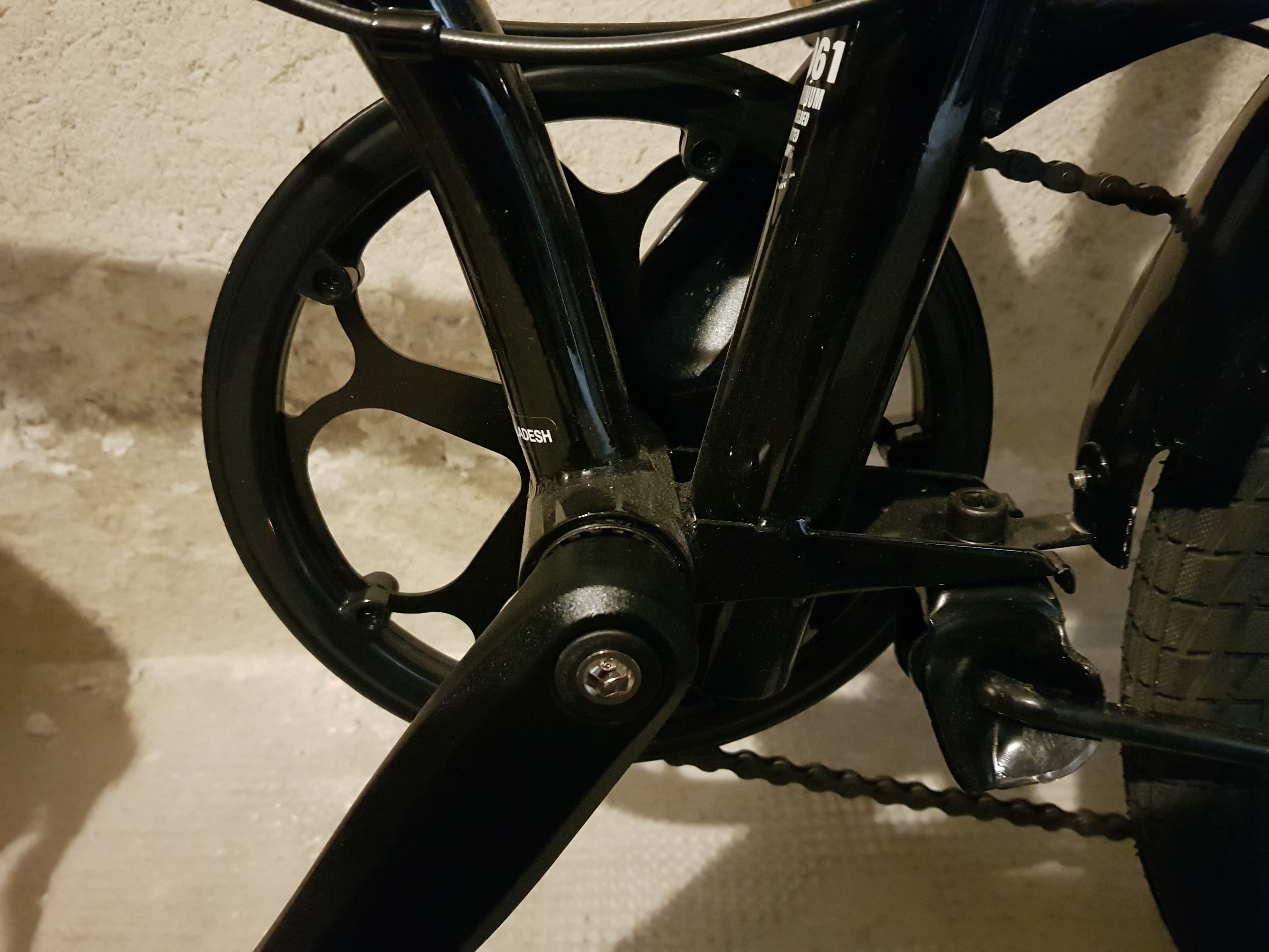

@lby64 Inserito il - 11/12/2018 : 13:30:58
Certo, i kit centrali richiederebbero sempre una verifica dimensionale o dei precedenti su cui fare affidamento (uno dei tanti vantaggi nel partecipare a questo ed altri forum).
Non conosco le pieghevoli ma forse qualcuno può aiutare con qualche precedente. Io ho trovato questa che sembra essere simile... ma non ci metto la famosa mano.
