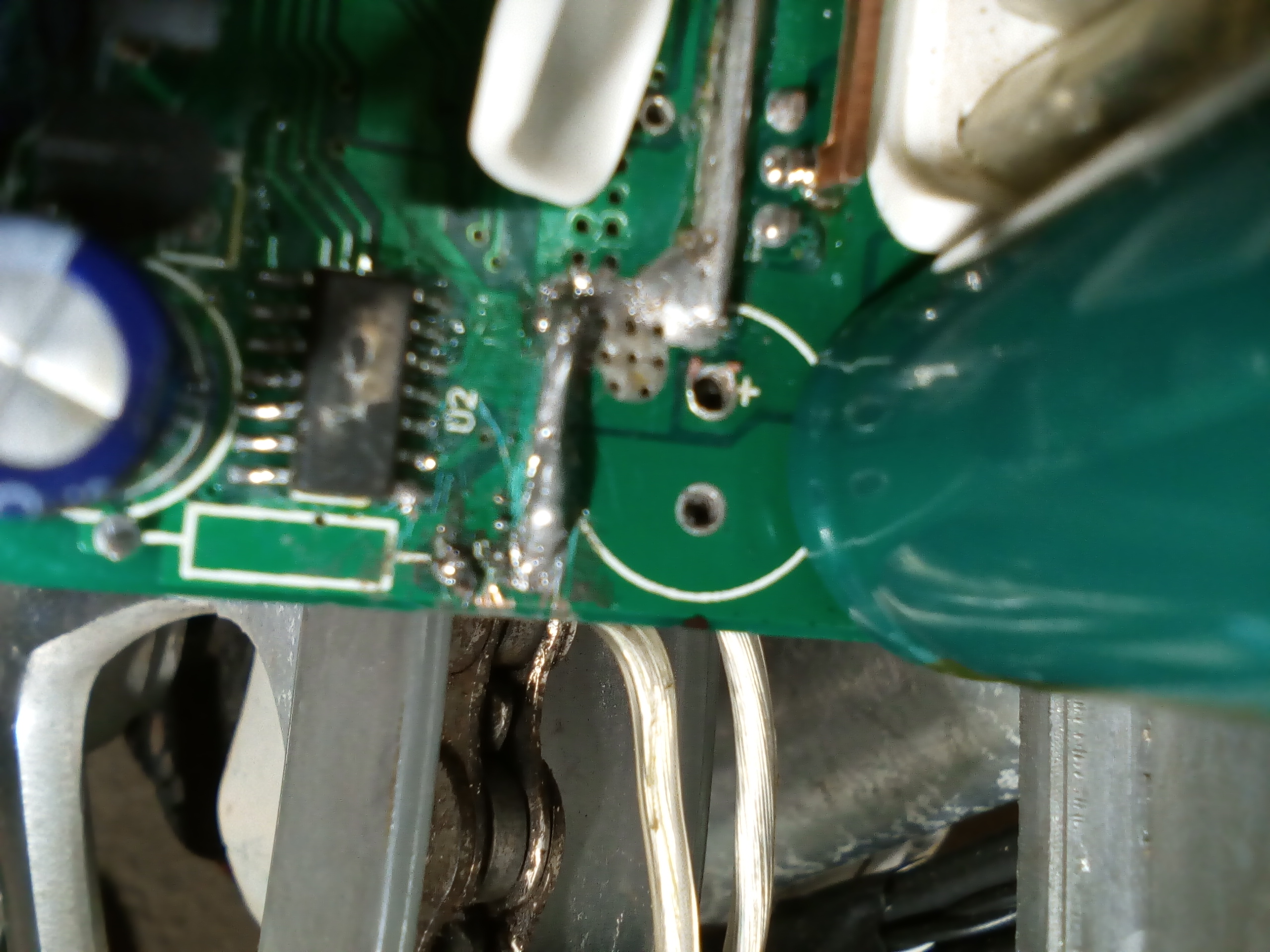

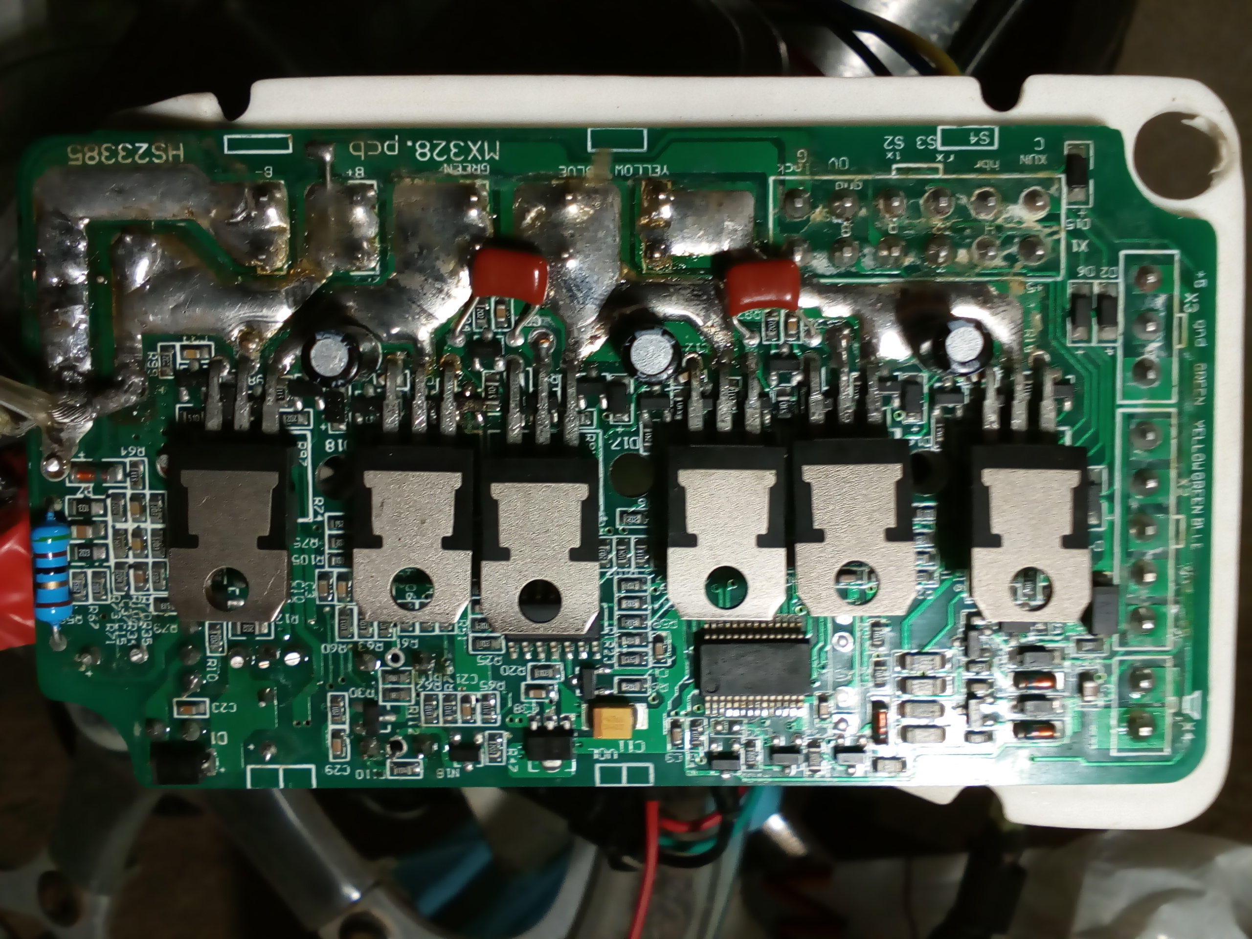

Saluti, ho fatto una cavolata ed ora non funziona,
ho testato i 6 mosfet ed i dispari
con il puntale + al centro
e - a destra non mi segna niente, mentre all'incontrario
segna circa -40, mentre i pari segnano 10
anche al contrario,
sono rotti i dispari?
non ci sono dati scritti sui mosfet,
ne ho vari: diversi peró, ma li dovrei sostituire
identici?
La cavolata che feci: aggiunsi un filino 0'5mm 2cm. lungo, allo shunt
per aumentare di 5ah, (con il permesso support g.m.) ma mi é scivolato lo stagno,
o si mise a contatto con il condensatore (che non avevo tolto),
e forse all'accensione fece un corto,
le resistenze che uso come antiscintilla
si riscaldava molto (in 2 secondi) e sciolto la colla, e sentii
un piccolo scoppiettio.
staccato tutto ho tolto il filo extra dallo shunt.
la centralina non si connette neanche con
usb per la programmazione.
Impostata a 30ah continui, ma da 20ah.
desideroso del vostro aiutino.

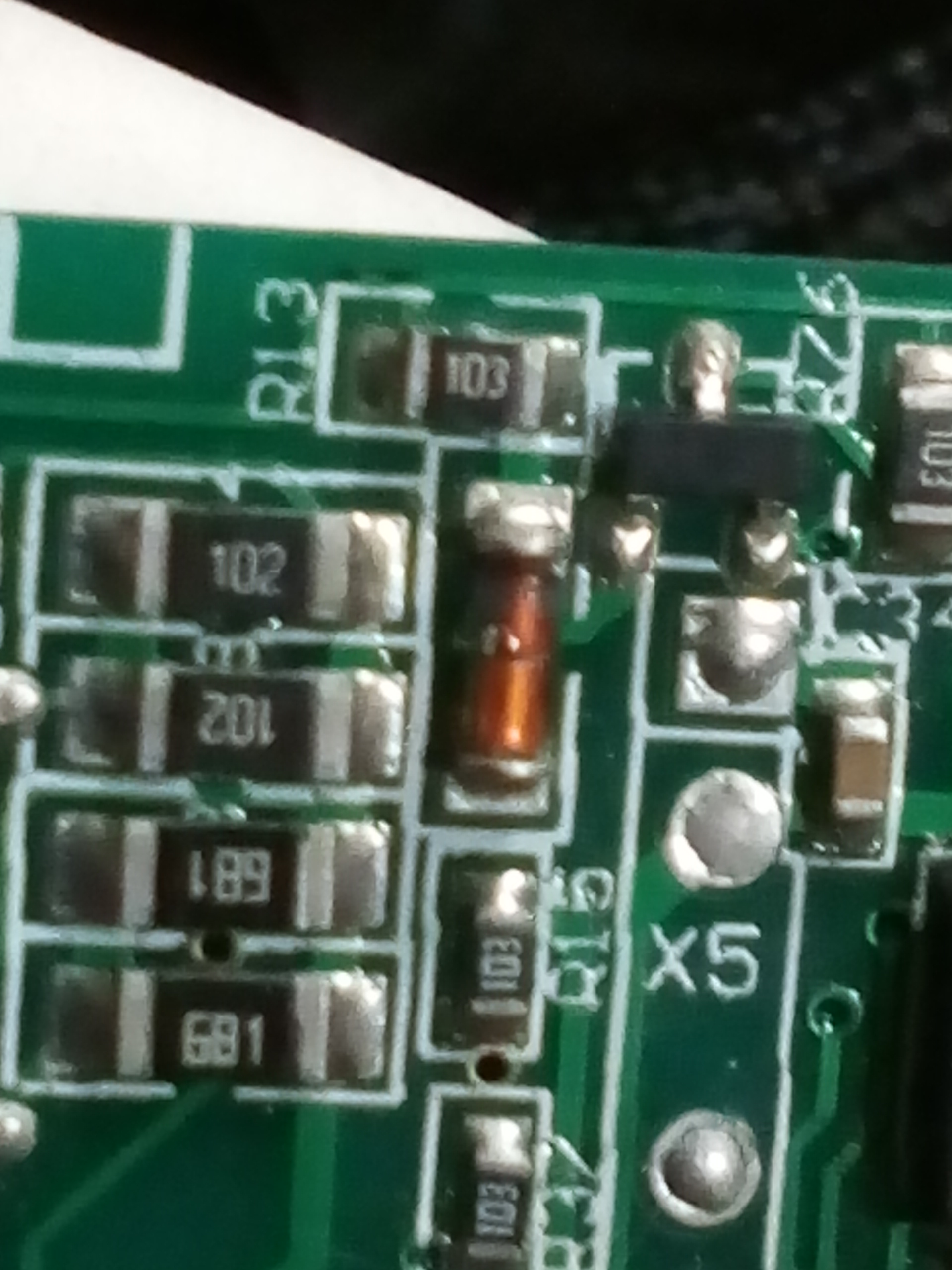

Imer Inserito il - 28/12/2018 : 11:41:38
Quello arancione è un diodo o uno zener, controlla le saldature se sono a posto.
Prova a rifarle se c'è il dubbio.
Deve rimanere accesa senza artifici particolari.

zeccato Inserito il - 28/12/2018 : 11:11:37
collegato usb, se metto il dito
sopra quello arancione (vedi immagine)
il contatto software avviene, e penso che
ho modificato i parametri a 24v. e 10ah.
cosa é? sarà un fusibile?
come sostituirlo? é saldato?
ho misurato in varie parti
i 5 v. ecc. ci sono,
comunque la batteria l'ho collegata
varie volte, ma senza i 3 mosfet,
tutto freddo.
shunt originale pulito e saldato solo da
una parte, (il saldatore
non funziona piú) ma penso che faccia contatto.

Imer Inserito il - 25/12/2018 : 20:46:25
La misura che hai fatto specialmente a mosfet montati non è significativa.
Li devi smontare, se vuoi farlo poi ti spiego come verificarli, prima indicazione,
se guardi le piste vedrai che due sono molto robuste ,quelli sono drain e source,il terzo
pin ha la pista molto piccola e normalmente c'è una resistenza tra i 10 - 200 ohm quello è il gate.
Ma io prima mi preoccuperei del IC arrostito, prima di smontare i mosfet.
Se non torna l'alimentazione non vale la pena di proseguire.
Imer
