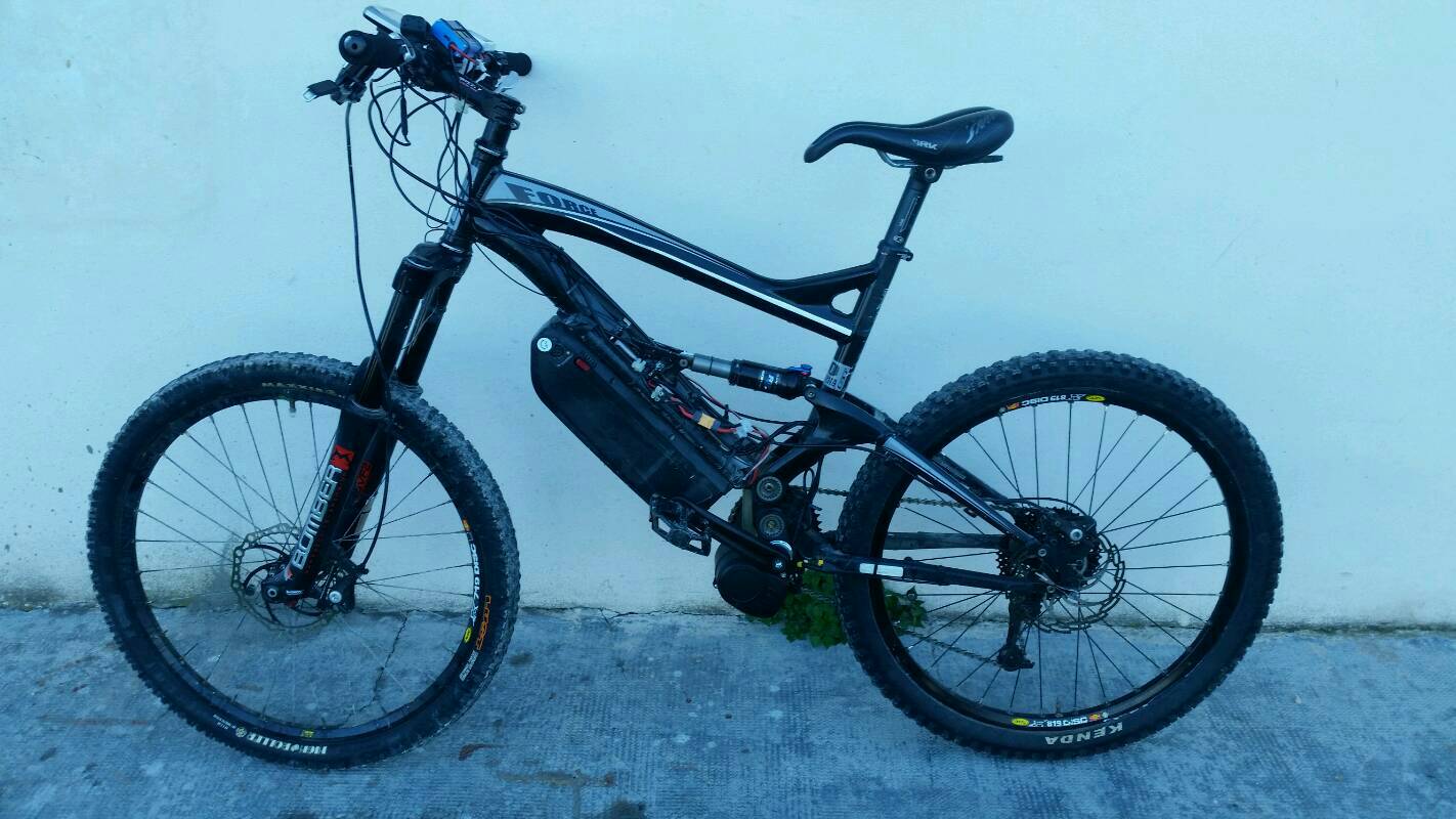

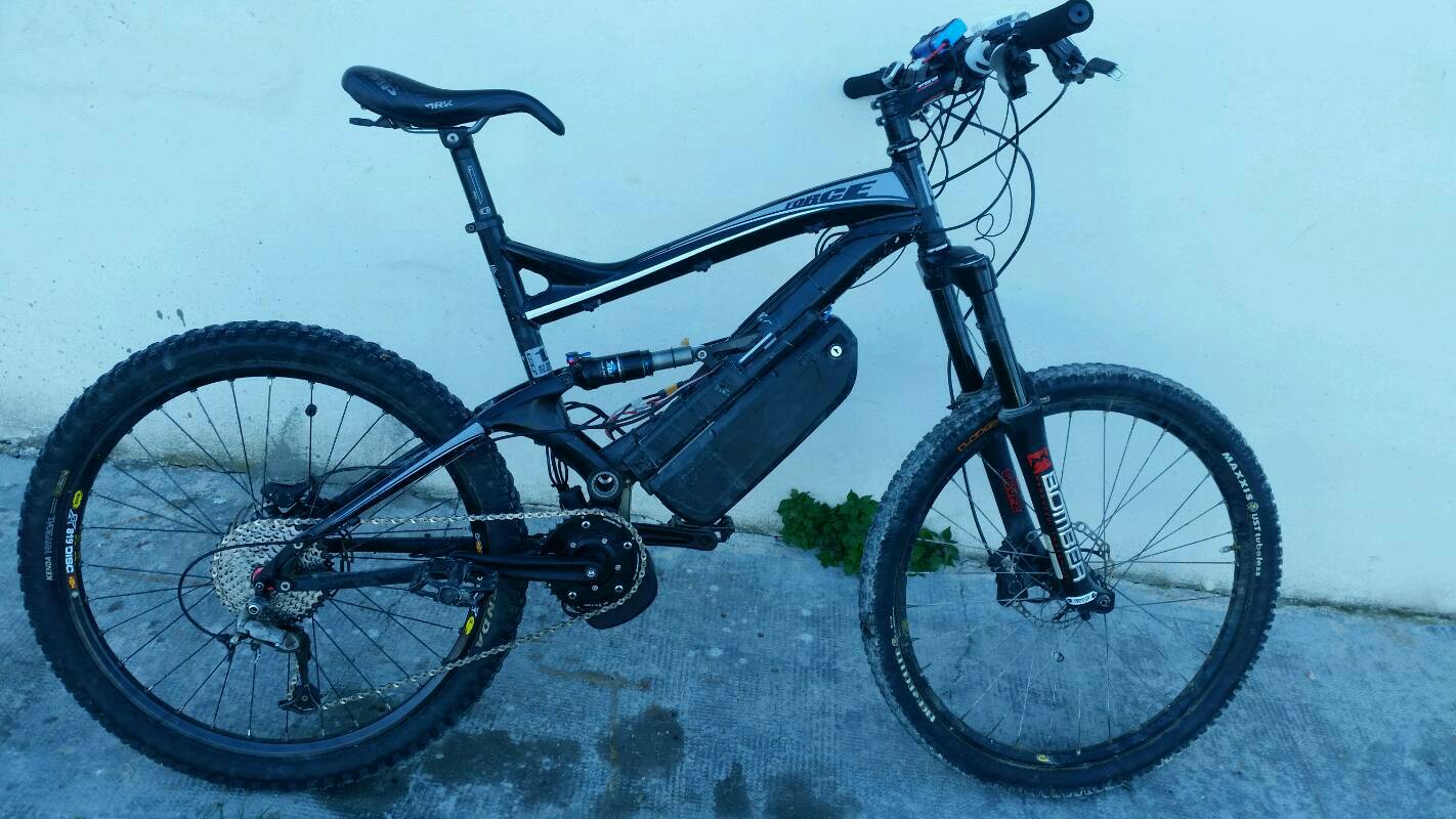

Ho tolto le ragnatele in garage... é stata dura ce ne erano tante... con un obiettivo:
Avere una seconda bici paragonabile e intercambiabile con la turbo levo, per ora i lavori sono ancora in corso...
si parte da questa bici a cui ho tolto l'hub
Se vi viene in mente di trovarne una uguale e usarla per un centrale bè, NON FATELO credo sia la meno adatta ad un centrale che si sia mai visto...
Infatti non è solo il carro ad oscillare ma anche il movimento centrale per cui risulta impossibile fermare la rotazione del motore, se si riuscisse ad agganciarsi in qualche modo strano al telaio, si fermerebbe l'oscillazione del movimento centrale e quindi non si può fare....

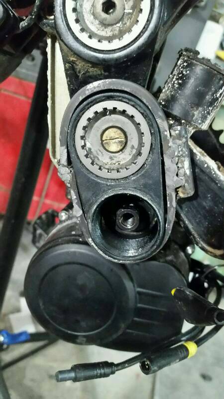

con gli adeguati strumenti ho smontato il movimento centrale
inserito il motore tocca in uno dei supporti della piastra di fermo che quindi ho limato, adesso tocca in mezzo dove ho messo un pezzo di plastica
Se fosse un bbs non ci sarebbe niente di male ma purtroppo ci sono tsdz2 finiti così (da endless sphere)
Per ora visto che altro sistema non c'è devo rischiare...

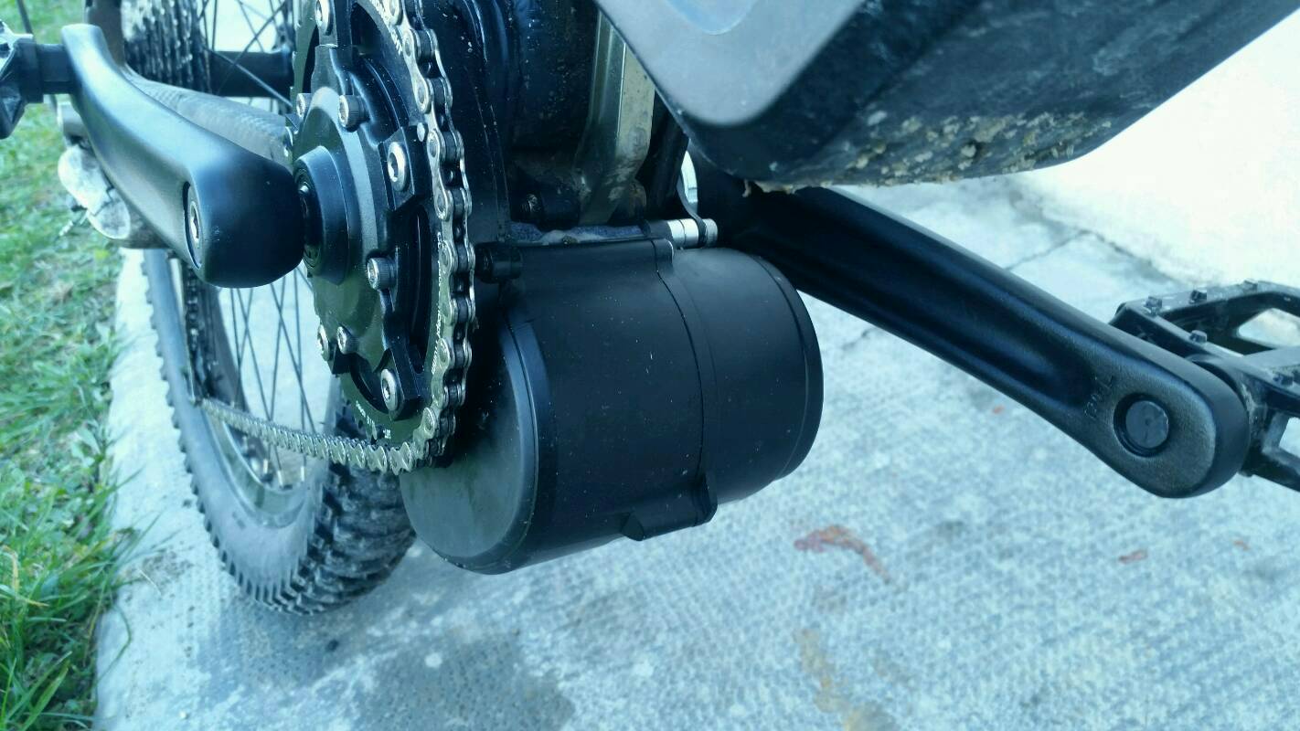

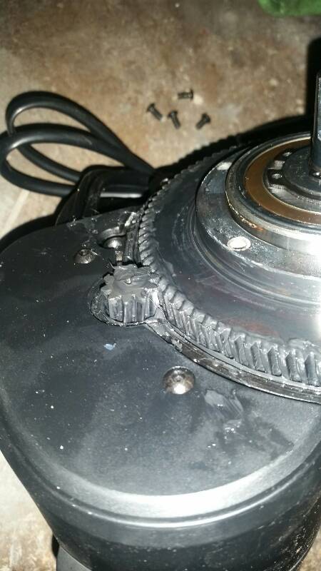

Il nuovo tsdz2 ha l'ingranaggio finale elicoidale, fa paura vedere quanto è piccolo... l'ho riempito di grasso era appena unto
Il carter è differente dal primo modello, nel primo l'ingranaggio era incassato, il quello attuale è il coperchio di plastica ad essere concavo, una volta tolto l'ingranaggio è tutto fuori

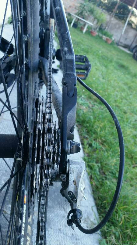

ho poi messo una corona da 36 all'anteriore e dopo aver visto la pessima linea catena ho ridotto le marce a 8 togliendo un pignone e mettendolo come spessore dopo il 40. Ovviamente ho fissato il cambio con la vitina apposita in modo che la nona marcia non ci sia più
ecco la fantastica linea catena ottenuta

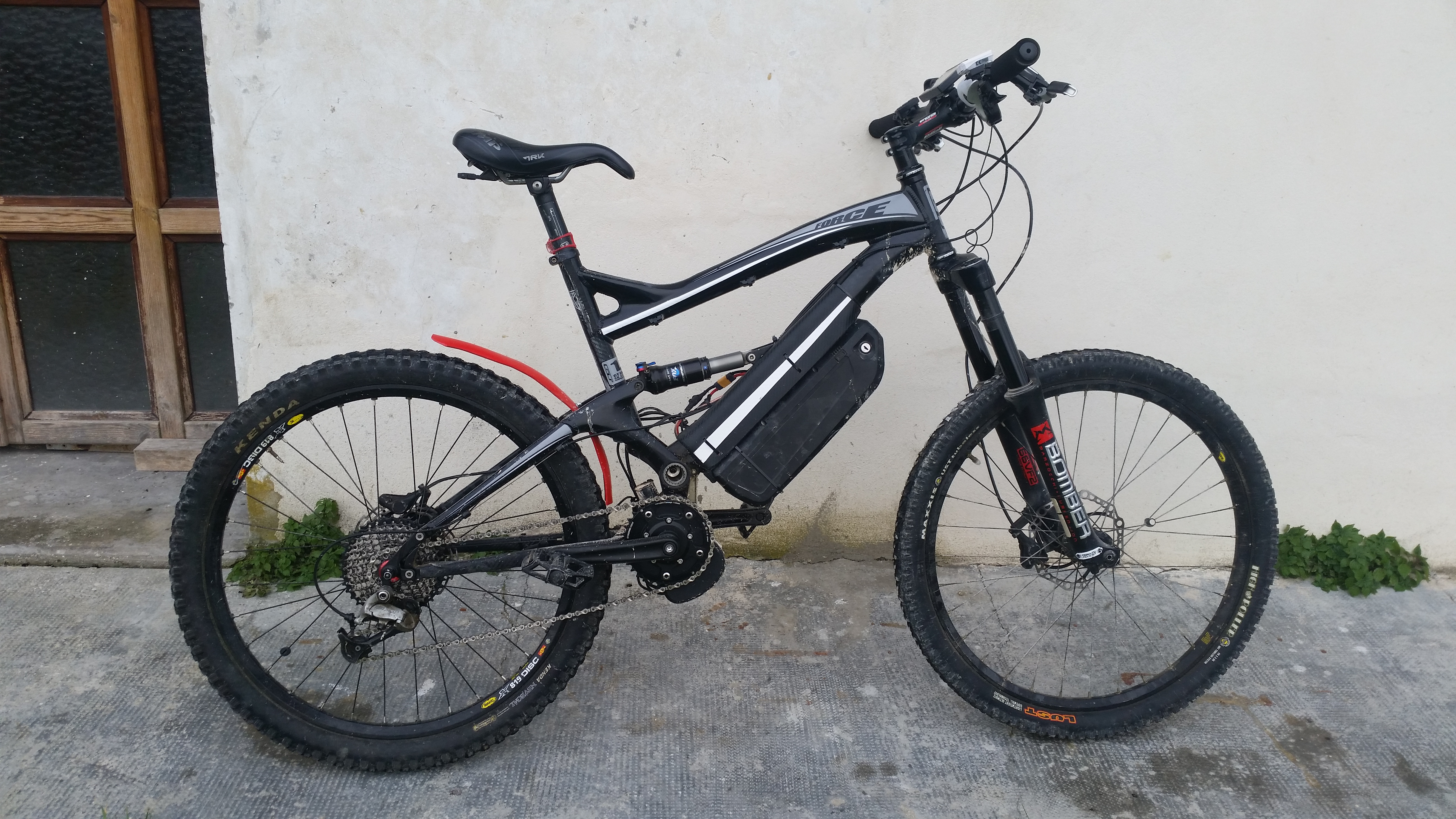

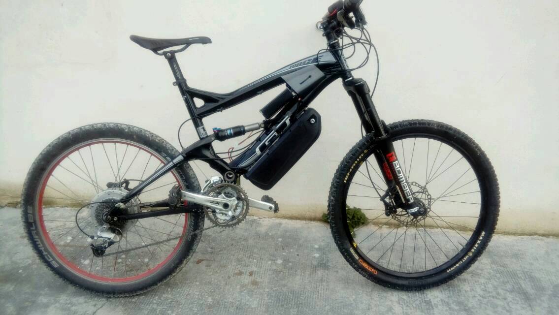

Infine dopo avervi annoiato a morte vi faccio vedere la bici completa, ancora da perfezionare con un sacco di fili in giro...
Poi sono partito per un giretto di prova di 35km e 700mt di dislivello di cui dirò poi...

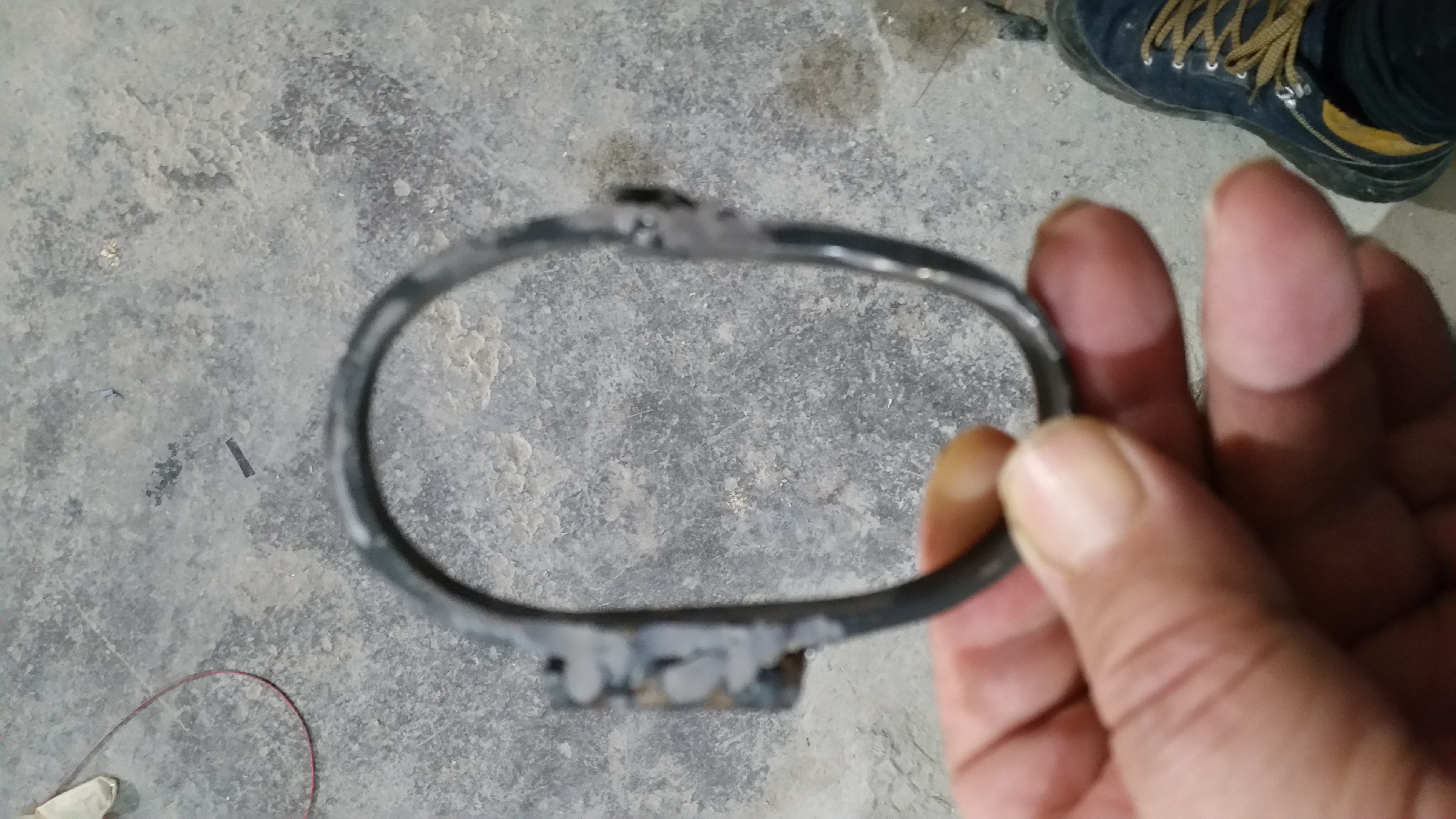

andrea 104KG Inserito il - 27/01/2019 : 20:50:01

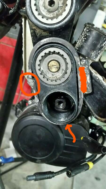

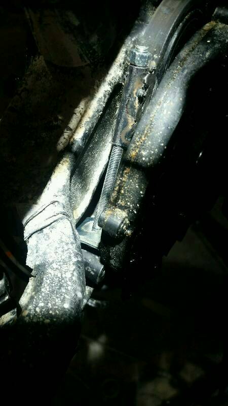

Rinforzato nel punto segnato da marianor e fatto giretto di 35km.. incredibilmente tiene ci rimettere mano nel caso ceda. Adesso ho un altro problema il disco posteriore fa da segale circolare sulla pinza il supporto era stato limato per l'hub e evidentemente sulla ruota normale c'è una lieve differenza
marianor Inserito il - 27/01/2019 : 09:19:12
Il dado messo alla fine del tubetto é saldato pure lui? Perché nel caso basta saldare bene lui. Però attento a non deformarlo. Ps rispetto all'ultima foto,quella che ho modificato io,il motore tende a ruotare in senso orario? Perché nel caso ho un idea,scusami per l'ignoranza:)
andrea 104KG Inserito il - 27/01/2019 : 00:01:19
Grazie Marianor, devo fare un pò di prove di saldatura Purtroppo il tubetto è molto sottile e si fonde come niente.. Sotto purtroppo ho dovuto assottigliarlo non passava sotto al movimento centrale
marianor Inserito il - 26/01/2019 : 22:54:15
354,41 KB
dove ha saldato il dado facci un bel cordone tipo il pezzo rosso fatto da me,metti l'anello orizzontale,col molino gli fai un invito a V ove far scendere la saldatura,e se puoi fallo anche al suo opposto.
dove ho fatto la freccie non si può fare più spesso immagino,ma sarebbe bene.
infine sul lato opposto va rinforzato,però l'idea è ottima!!
marianor Inserito il - 26/01/2019 : 22:45:50
hai saldato quel tubo al motore? immagino tu abbia staccato la batteria per evitare danni.
se saldi con elettrodo cerca di tenere il punto dove il cordone di saldatura deve fondersi in modo che questo si orizzontale,che è molto più facile da far venire decentemente
ogni volta che ne fai un pezzetto togli le scorie (la patina che si forma usando la saldatrice ad elettrodo) perchè altrimenti non riesci a capire se il cordone è venuto nel punto voluto.
se invece saldi a filo,con le saldatrici col filo animato non hai tutti questi problemi ma ci vuole lo stesso un pò di manualità,magari prima fai prove su oggetti estranei.
detto questo bravo ragazzone che non si ferma mai!!!! ti invidio!!!
ah,ultima cosa,occhio che il motore magari non è di ferro ma di alluminio il che cambia tutto per le saldature
errata corrige,ho capito adesso cosa hai fatto,avevo già spedito il messaggio,dai dai che ci arrivi alla soluzione!!! forza!!

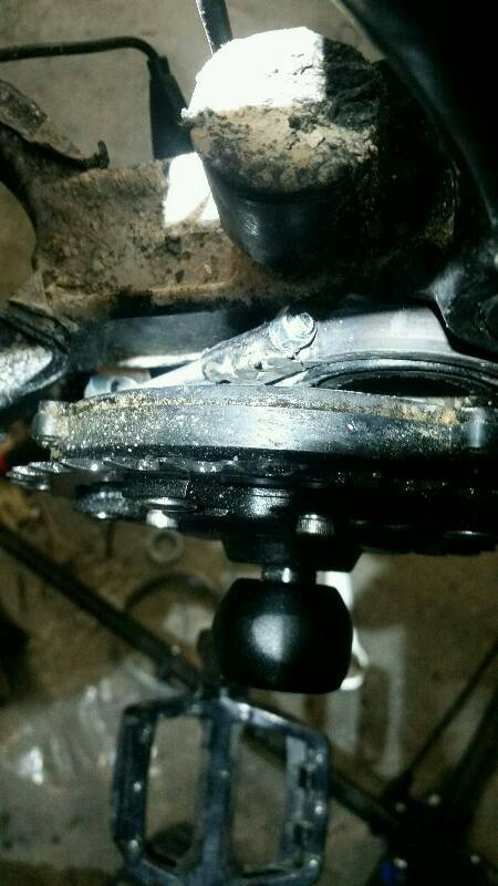

andrea 104KG Inserito il - 26/01/2019 : 21:40:35
Le sto provando tutte per fermare la rotazione del motore..
3899,16 KB
57,86 KB
50,5 KB
44,43 KB
Dopo la prima prova le pessime saldature sono saltate e l'anello si è aperto Era la prima volta che prendevo in mano un saldatore. Adesso riprovo

andrea 104KG Inserito il - 20/01/2019 : 17:54:59
Grazie!
L'estetica dall'hub non cambia molto...
Purtroppo la hai Long da 48v è un vero mattone, altrimenti è molto simile alla thok si poteva camuffare esteticamente con un copri batteria ma è troppo grossa!

Complimenti @andrea 104KG, un bel "muletto"!
@lby64 Inserito il - 20/01/2019 : 15:06:27
Ottimo risultato sia estetico (a me quel non so che da mantide della GT è sempre piaciuto anche in versione hub) e ora anche ciclistico/motoristico. Come dici in primavera sarà anche meglio con drop decisamente inferiore (lo sto constatando anch'io, pare avere batterie vecchie).
Quanto alle bipa proprietarie che pure noleggio... appunto le noleggio alla bisogna.
andrea 104KG Inserito il - 20/01/2019 : 14:49:41
I lavori vanno avanti con la parte software, se seguite la parte dedicata tsdz2 (noiosa per chi non ce l'ha ) avrete visto che ho provato a caricare il software di marcoq ma sui 48v mi da problemi. .. continui cut-off del motore. Poi ho montato un lcd3 col software originale di Casahino e adesso va molto bene. Finalmente si riesce ad o2potenza in salita con sforzo relativamente modesto. Oggi malgrado il freddo ho fatto una 15ina di km con lunghe salite e dove col software originale non otteneva più di 350w posso ottenere quello che voglio fino al max di circa 750w. La sensazione è comunque che sia ancora leggermente inferiore alla turbo levo (alla faccia della legalità ) mi preoccupa un po' il consumo molto elevato e il drop ma in parte è sicuramente dovuto al freddo. Confermo l'ottima ciclistica che stranamente mi fa sentire più sicuro che con la levo. Purtroppo bisognerà aspettare la primavera per prove più approfondite ma mi sembra che l'obiettivo di avere una bici da alternare alla levo sia raggiunto
Estendendo il ragionamento con meno di 2000 euro sia col tsdz2 e forse meglio col BBS, prendendo una bella bici si ottiene qualcosa di equivalente a una nuova levo da tanti migliaia di euro
