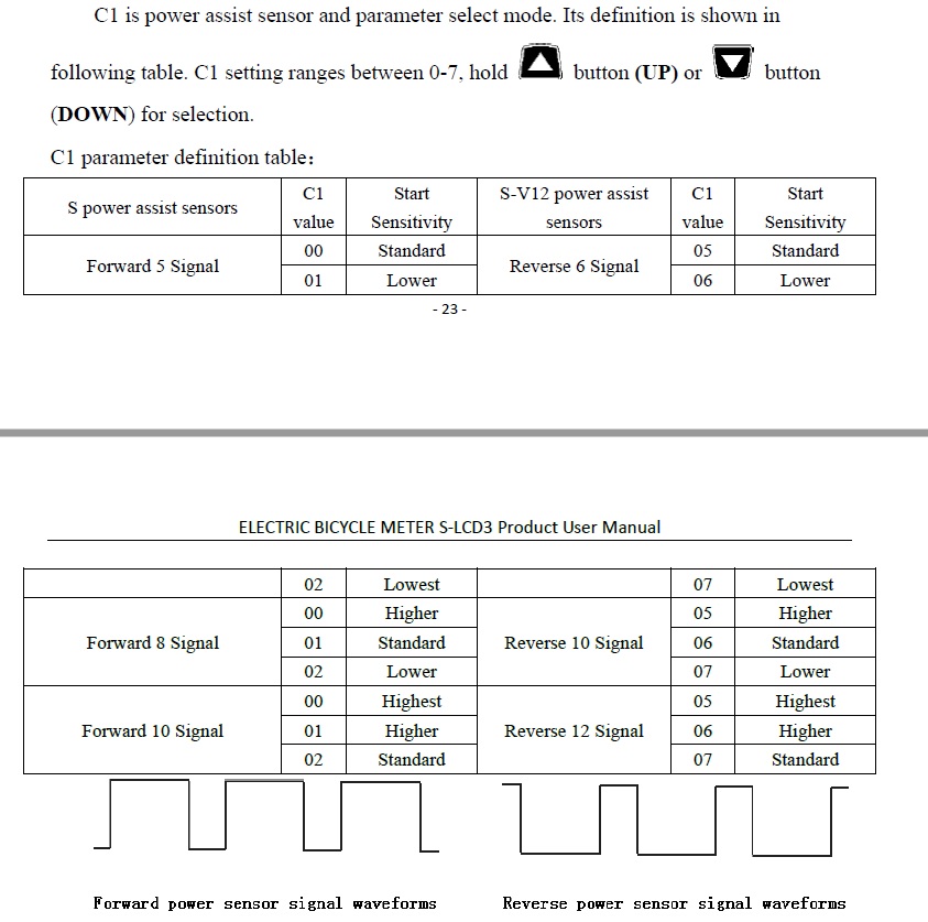

Steu851 Inserito il - 17/01/2019 : 10:47:39
Se la tua centralina/display è programmabile come quelle di BMS-battery da display prova a cambiare il parametro C1
