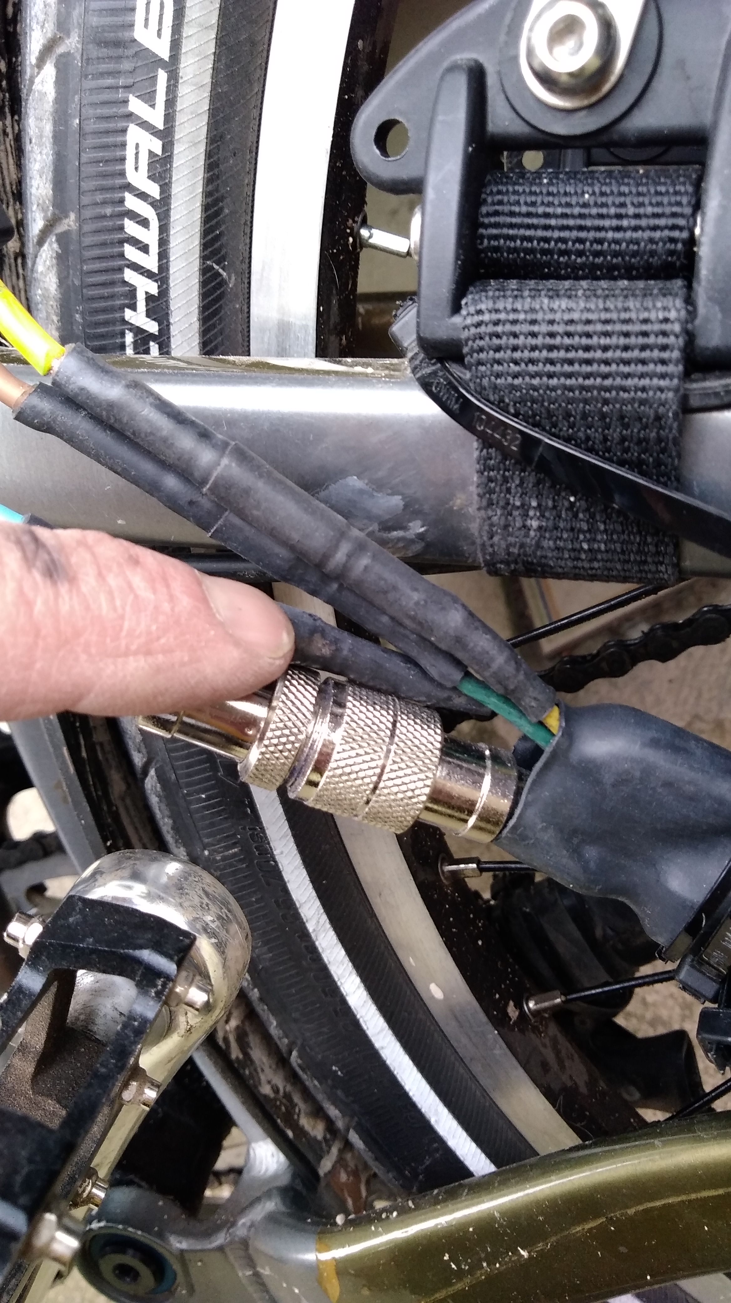

scusate l'mmagine ma l'ho mandata dal cell
giusto per ricordare che gli spinotti sulla bipa si muovono e se non ben protetti si creano contatti malevoli
1191,36 KB
ho impiegato mesi per capire che il problema (improvvisi stacchi di tensione) proveniva dal connettore pentapolare zigrinato che ha grattato lo spinotto del motore.
state attenti.

claudio02 Inserito il - 22/01/2019 : 15:15:32
@lby64 ha scritto:
Buon avviso/consiglio!
Le mie BH hanno un connettore simile per il display.
Darò un occhiata non abbia grattato quello che c'è attorno, non si sa mai.
il tutto in qualche migliaio di km
@lby64 Inserito il - 21/01/2019 : 14:35:51
