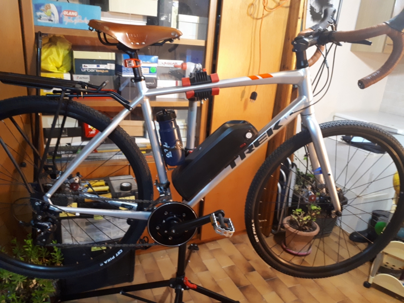

microchip Inserito il - 24/01/2019 : 09:02:27
I prezzi del nuovo delle biciclette denominate gravel non mi andavano giù, la moda del momento fa si che a meno di 1300€ non si trova nulla con una bici tecnicamente è di base, qualcosa sui 900€ a patto di comprarla via internet. L'unica era l'usato ma è stato veramente difficile, prezzi alti anche sull'usato, scarsa offerta e compatibilità con elettrificazione hanno reso ardua l'impresa. Sono capitato su un annuncio di un negozio che per'altro conosco fin da piccolo, quando li ho preso i componenti per sistemare la mia prima bici da "omo", oggi è un rivenditore willier ed ebike con motore bafang.
Ieri mi ci fiondo al termine del lavoro e sono uscito dal negozio con il portafoglio leggero ma contento .
La bici comunque vado a ritirarla venerdì perchè il biciaio mi ha preso le misure per poter registrare sella cambiare tubo manubrio con uno più corto, mettermi borraccia portaborraccia portapacchi fanali e darmela in condizioni perfette. Che gli dico di no
33,96 KB
La componentistica è basica, ma a me va bene così sarà più facile per me fare la manutenzione, monta shimano sora 9x2, freni avid bb7 meccanici con doppie leve frene al munubrio, sella brook b17 con foro, guarnitura manubrio cambiata, copertoni cst pina nuovi.
Sono contento perchè questo genere di bici è sempre stato il mio desiderio, il motorello nuovo è in arrivo a giorni, ho ordinato un altro tsdz2 350w pari a quello già montato sulla riversize 500, come batterie userò la secondaria della riversize la hailong plus da 20,7ah, ho comperato un secondo attacco così da poterla sfruttare su ambedue le bici in caso di necessità. Resta da scegliere la batteria primaria, per questa ero orientato su una batteria sottosella di ebikebattery da 17,5ah. Il prezzo mi sembra nella media 390€
90,37 KB

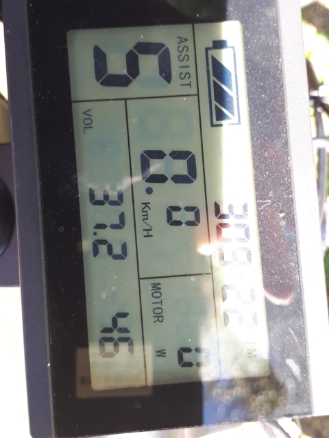

microchip Inserito il - 20/06/2020 : 21:08:49
312,24 KB
A 3.500 km primo guasto mentre ero a 60 km da casa. Dal tipo di guasto sembra semplicemente essere partito l'ingranaggio blu, prima forte rumore di ingraggi che stridono poi motore che gira vuoto. 40 km di ritorno in muscolare
Non male comunque come percorrenza senza problematiche. Domani si smonta e si mettono i pezzi nuovi, fortunatamente ho un po di ricambi

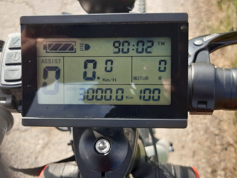

microchip Inserito il - 06/03/2020 : 16:44:58
Ad un anno dall'elettrificazione festeggia la soglia dei 3.000. Un'altro po di allenamento e siamo pronti anche per la nuova stagione
295,7 KB

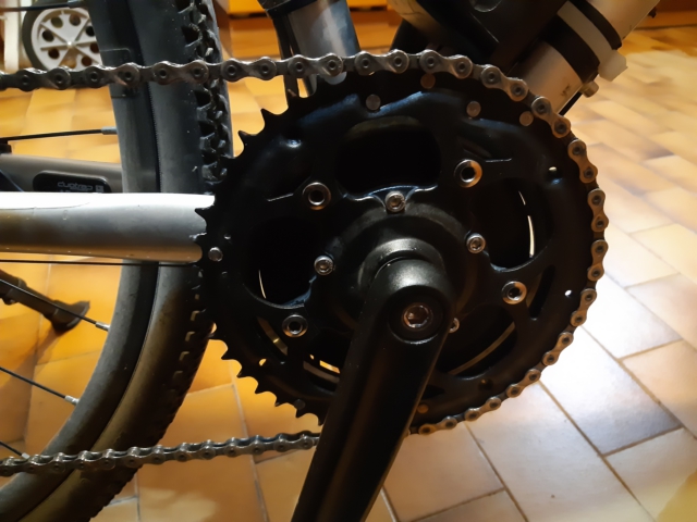

Piccolo aggiornamento di stagione, a 2.500 km ho deciso di smontare motore per una bella ingrassata, complice anche un rumore persistente da tempo che faceva sotto sforzo. Già smontando lato corona si notava che era tutto secco, grasso non pervenuto, noto che il lasco dei pedali è determinato dal sensore di sforzo, ma non lo smonto mi limito solo a togliere l'albero e ingrassare anche quello. Prima di fissare il tutto provo per vedere se tutto funziona, tutto ok ma sento ancora il rumore. Smonto il motore per arrivare all'ingranaggio blu, trovo che tutto è a posto, pulisco e ingrasso a dovere. Monto tutto, provo, il motore legatissimo per via del grasso, ma so che dura poco, ma noto che il rumore è sparito
Bene procedo con gli upgrade, una gravel corre veloce quindi montiamo una corona supplementare da 46 al posto del paracatena
232,73 KB
197,17 KB

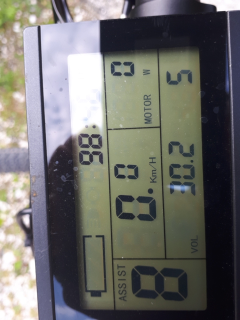

Oggi giornata di test, curioso di sapere qual'e' il limite di 1 kw di batteria su un percorso turistico con uso tranquillo e anche tirato. Con il portabici tutto e più facile nel trovare un percorso tranquillo da godere e finalmente oggi il tempo ha dato tregua. Il percorso scelto è la ciclabile della valsugana da bassano al lago di levico.
187,93 KB
L'andata i primi 90km sono stati fatti in modalità a assistenza minima e velocità dai 20 ai 25km, non pensavo ma la strada era in costante impercettibile salita, me ne sono reso conto al ritorno.
191,04 KB
184,22 KB
Il rientro è stato fatto decisamente più veloce, assistenza media e quasi massima velocità sempre superiore ai 25 fino ai 30 e 35. Molti tratti con vento contrario forte e un piccolo passo con una decina di tornanti per provarla in salita.

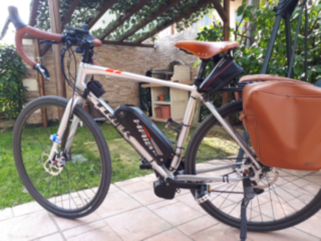

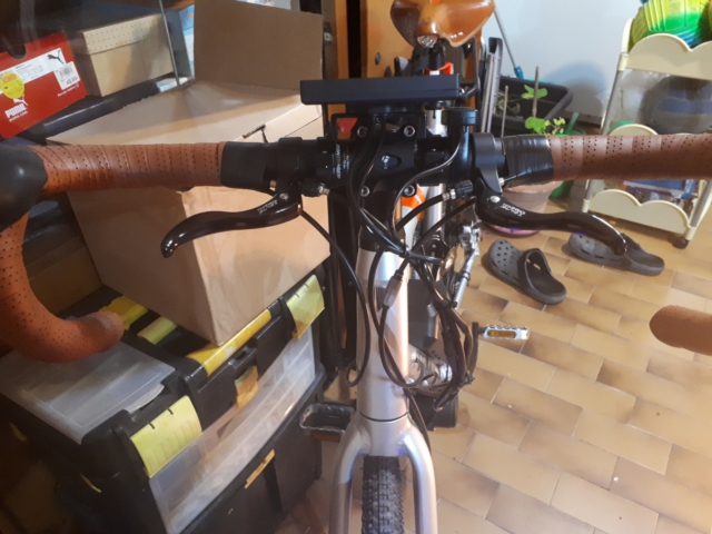

microchip Inserito il - 30/01/2019 : 21:58:12

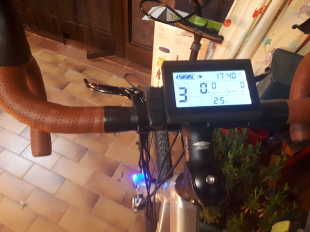

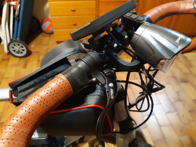

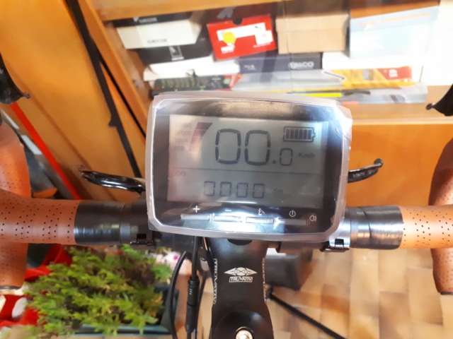

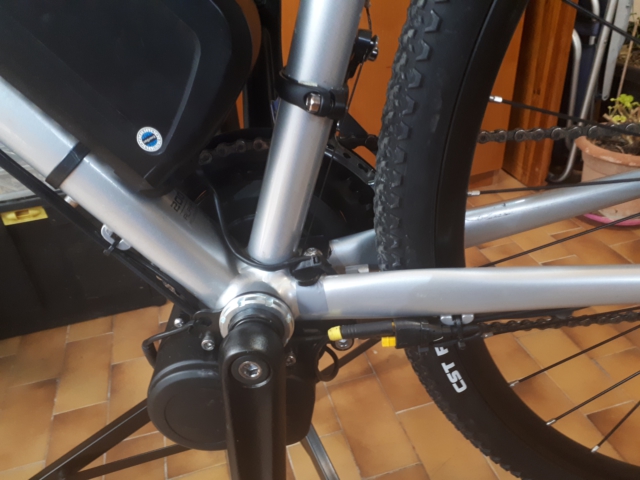

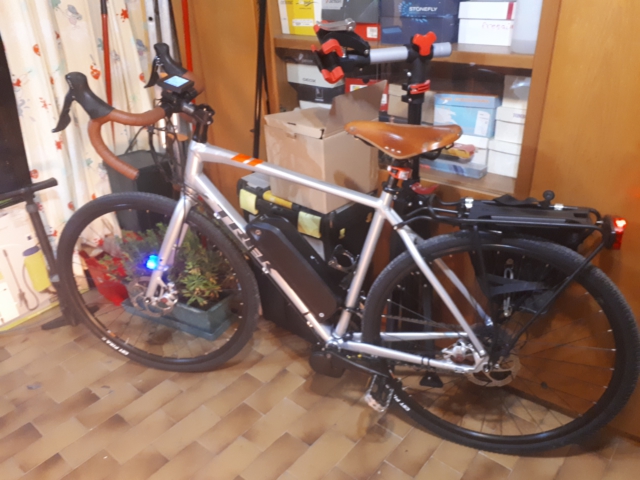

Non ho resistito dopo un test di 15 km per vedere se tutto funziona, constatato che dopo così poco non sopportavo la configurazione originale , ho flasshato la versione 17 di casahino e messo su lcd3 che avevo già preparato. Tagliato saldato passato un'ora per raccapezzarmi con i menù provata e finita.
Per come sono fatto lcd3 mi piace, ha tutto quello che serve per tenere sotto controlo. Pulsantiera a fianco del display, fascetta per fissarla visto il diametro di quel manubrio, nel complesso mi sembra pure ordinata con i cablaggi, l'unico che ho lasciato visibile è quello del sensore per futuri upgrade Dal punto di vista prestazionale non mi sembra comunque niente di diverso dal software di marco. La grafica però ha il suo perché.
Prima fase esaurita adesso devo solo aspettare gli ulteriori upgrade ma intanto posso divertirmi alla grande.
194,06 KB
219,82 KB
208,48 KB
221,98 KB
227,55 KB

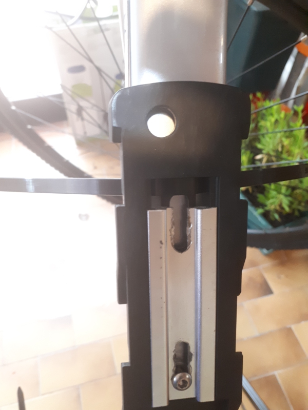

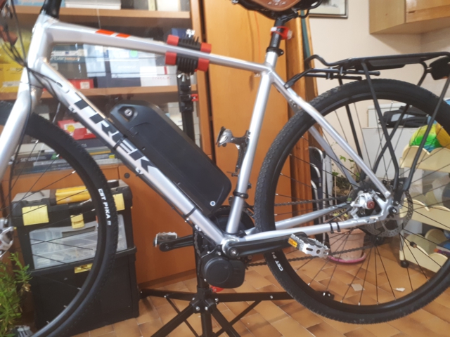

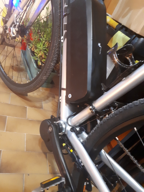

microchip Inserito il - 30/01/2019 : 21:43:09
Per la batteria alla fine ho deciso per un paio di fascette, una in basso forando l'alluminio e l'altra in alto tagliando un pezzo della forcella d'alluminio e facendo passare la fascetta tra le due scanalature. In centro la vite del portaborraccia. Non va da nessuna parte soddisfatto.
202,58 KB
141,51 KB
158,01 KB
154,54 KB
244,63 KB

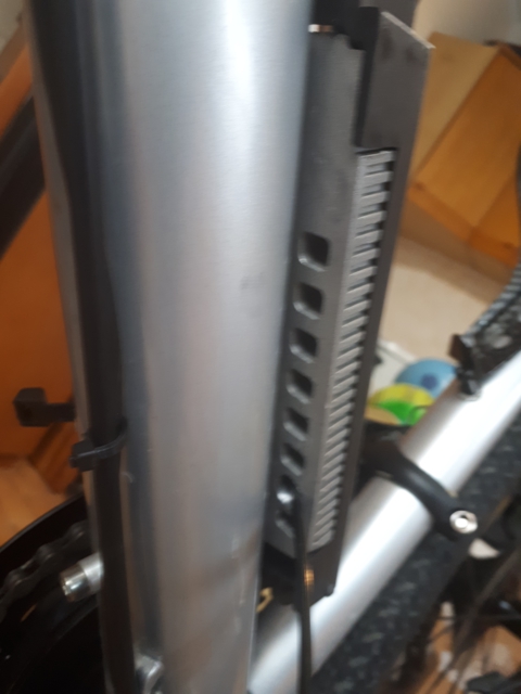

Mauri78 Inserito il - 30/01/2019 : 08:56:16

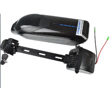

Si, la staffa batteria hilong è una schifezza! Ne ho montate due e ogni vola è un casino adattarla. Anche io ho una batteria come quella che hai postato in foto e la staffa è fatta decisamente meglio.

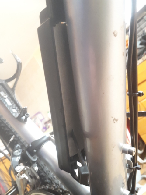

microchip Inserito il - 30/01/2019 : 08:18:44
Funzionerebbe se mettessi la batteria al rovescio ma come si vede dalla foto non ci sta proprio, in questo caso il foro della staffa più basso è stato messo sul foro più in alto del portaborraccia e se fosse stato anche un cm più in alto ancora sarebbe stato ancora meglio così il portaborraccia ci stava più comodo. E' proprio la staffa della batteria hailong che è conformata male perchè ho provato quella dell'altra batteria da 14,5 di pswpower si adatta alla perfezione. Però oltre ad essere più piccola ha quella base di attacco troppo visibile mentre la staffa hailong si nasconde nel telaio. Questo in considerazione che sarà una batteria secondaria per gli spostamenti lunghi, la principale sara una sottosella
24,83 KB

Magari a te non funziona ma di solito mi creo due fori sulla staffa della batteria (solitamente uno
Nella parte Metallica e uno in quella in plastica ma più In basso di quelli di serie) per utilizzare i fori già presenti.
Di solito è una soluzione che preferisco più di aggiungere un rivetto filettato nel telaio (ma, svolte, ho fatto anche quello).
microchip Inserito il - 29/01/2019 : 22:20:46
Siamo a buon punto, il motorello sembra essere nativo di questa bici, si montava da solo. Dovrò solo trovare un biciaio che mi faccia il secondo foro per la batteria. Provato a mettere la batteria al rovescio ma faceva proprio schifo. Intanto che arrivi quella da sottosella mi diverto con la secondaria che userò per le lunghe uscite. Mi manca da fissare per bene i cavi, il display lo lascio provvisorio fintanto che non faccio un bel giro per vedere che il motore non abbia problemi.La prima accensione comunque è sempre una bella emozione.Fatto un giretto questa sera comunque mi sembra tutto ok. Il motore tira come una bestia Appena collaudato per bene il motore, si parte con il display lcd3
262,82 KB
216,38 KB
261,96 KB
381,67 KB
212,37 KB

microchip Inserito il - 25/01/2019 : 19:21:22
Portata a casa, si è subito accocolata alla river ma quando ha visto che non aveva il motore gli ha schizzato l'olio in faccia
10 km per portarla a casa, avevo tanta voglia di provare una muscolare e ora mi sono ricordato perché non mi piaceva andare in bici devo dire che ogni tanto non farebbe male farsi un giro con una bici normale per ricordarsi quanto ci aiuta il motore e forse ci faremmo meno paranoie mentali. Fortuna che fra qualche giorno arriva il tsdz2 però con lcd3
392,27 KB
