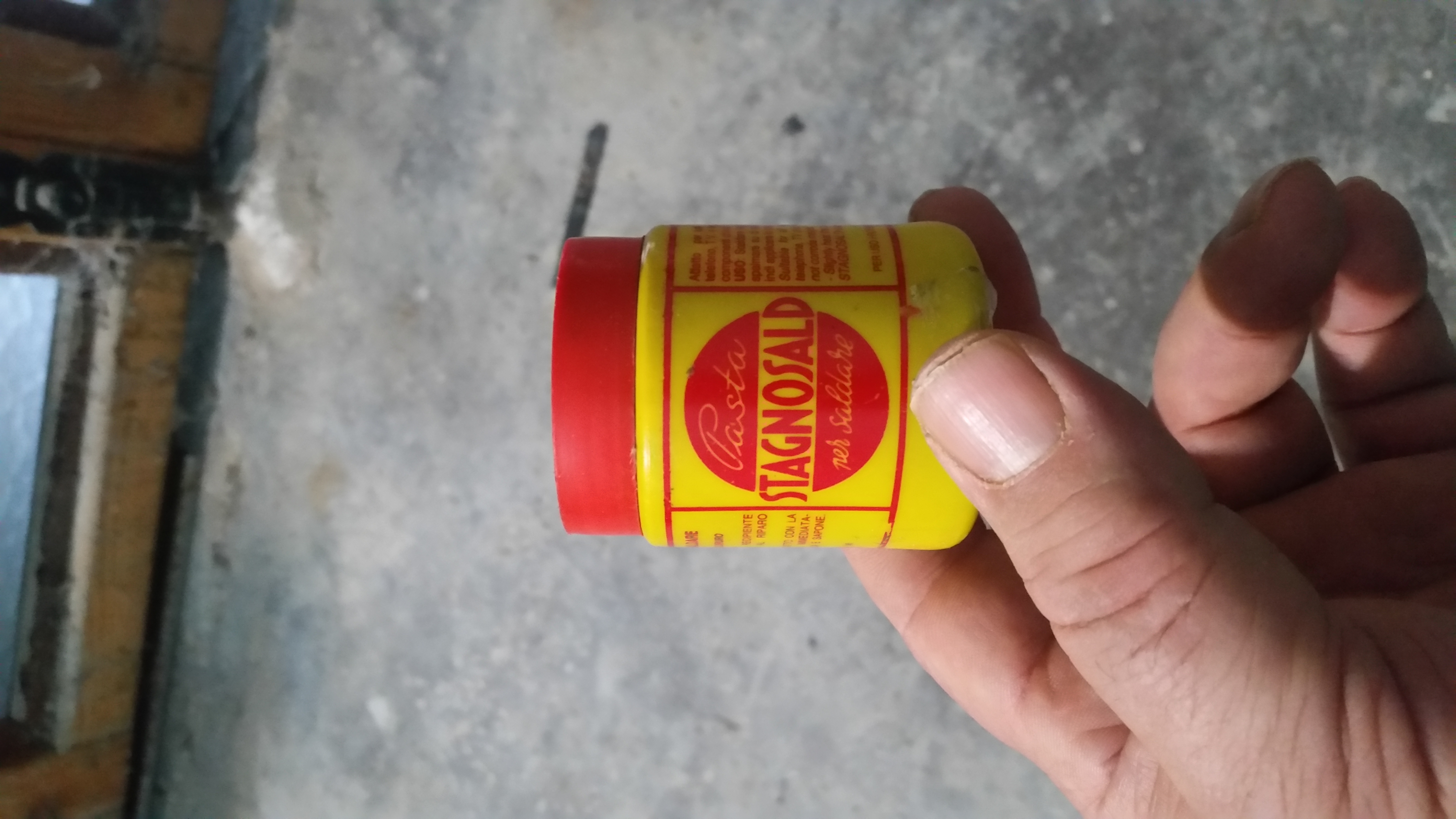

andrea 104KG Inserito il - 27/01/2019 : 11:21:40
Non usate MAI questa pasta salda nelle saldature a stagno.
3069,24 KB
In 7-8 mesi si è completamente mangiato un cavo in rame da 2.5 mm2 riducendolo in polvere bianca.
Ero convinto di avere un parallelo esterno di 13s1p di vtc6 invece muovendo i fili mi sono rimasti in mano mangiati dalla pasta salda
Il parallelo era a solo 21v quindi è già da molto che non si ricarica sarà recuperabile? 21v diviso 13 fa meno di 2v a cella

Barba 49 Inserito il - 30/01/2019 : 12:16:57
Generalmente se usi stagno di buona qualità, un saldatore abbastanza potente e cavi di rame che non siano stati abbandonati in un magazzino umidiccio per anni non serve nessun flussante, è già contenuto nel filo di stagno...
Se invece devi per forza utilizzare roba un po' ossidata serve la pasta saldante, solo che poi va rimossa perchè continua a corrodere la zona per mesi.

Rotolo Inserito il - 29/01/2019 : 19:52:16
Le paste salde si possono usare, bisogna saperle usare...
Dopo la saldatura e relativa pasta salda, bisogna sgrassare con solvente adeguato, per esempio io uso l'avio.

Le VTC sono robuste, io proverei a fare una lunga e lenta ricarica con 0.5A di carica
pixbuster Inserito il - 27/01/2019 : 14:45:30
Ehm ma per le saldature elettroniche non va MAI usata la pasta salda: quella va bene per le pentole !
Occore usare esclusivamente dello stagno con anima disossidante, cioè stagno "per elettronica"
