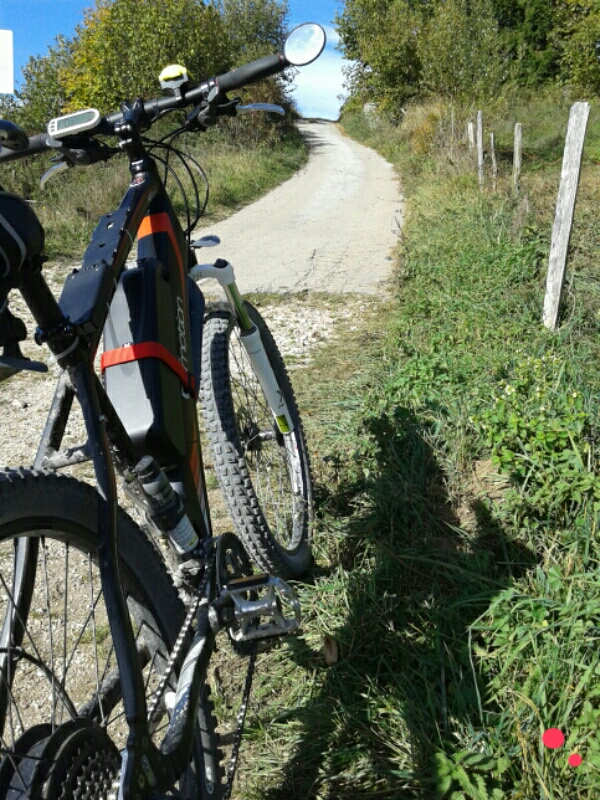

@lby64 Inserito il - 08/02/2019 : 11:41:29
535,7 KB
@lby64 Inserito il - 08/02/2019 : 10:52:11
Come non quotare Andrea...
Io ho un Dapu da 36V di sei anni fa sulle BH e già quello in salita è una moto. I miei oltre 80 kg più 10 kg di roba varia li tira su fino al 30% di pendendenza senza problemi.
