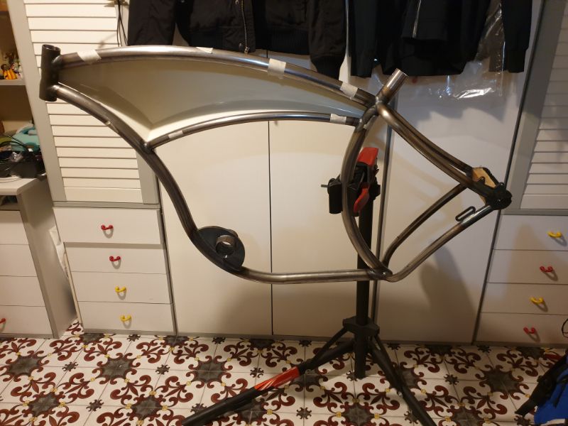

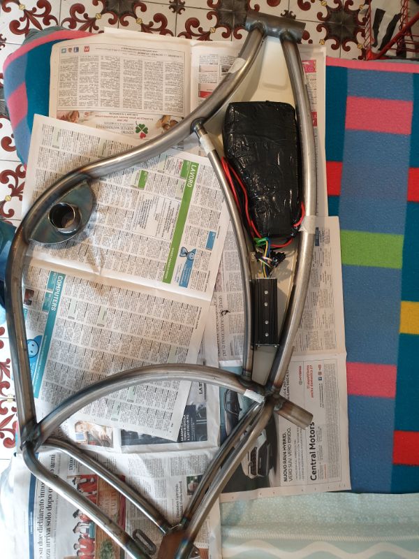

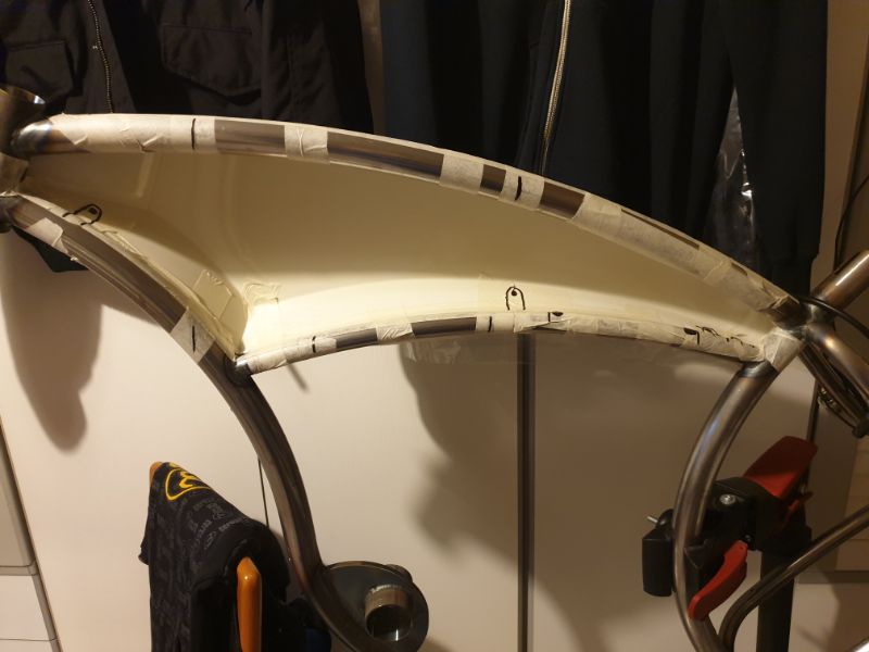

lelehd Inserito il - 09/02/2019 : 13:03:49
Ciao a tutti..ecco qualche foto della pupa..
79,9 KB
113,24 KB
48,26 KB
Ciao..

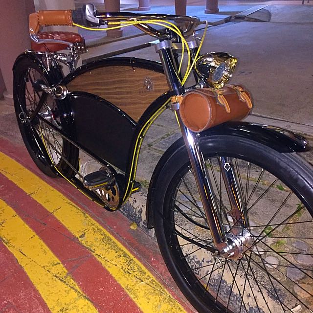

MilleMiglia Inserito il - 07/02/2019 : 23:39:00
115,9 KB
