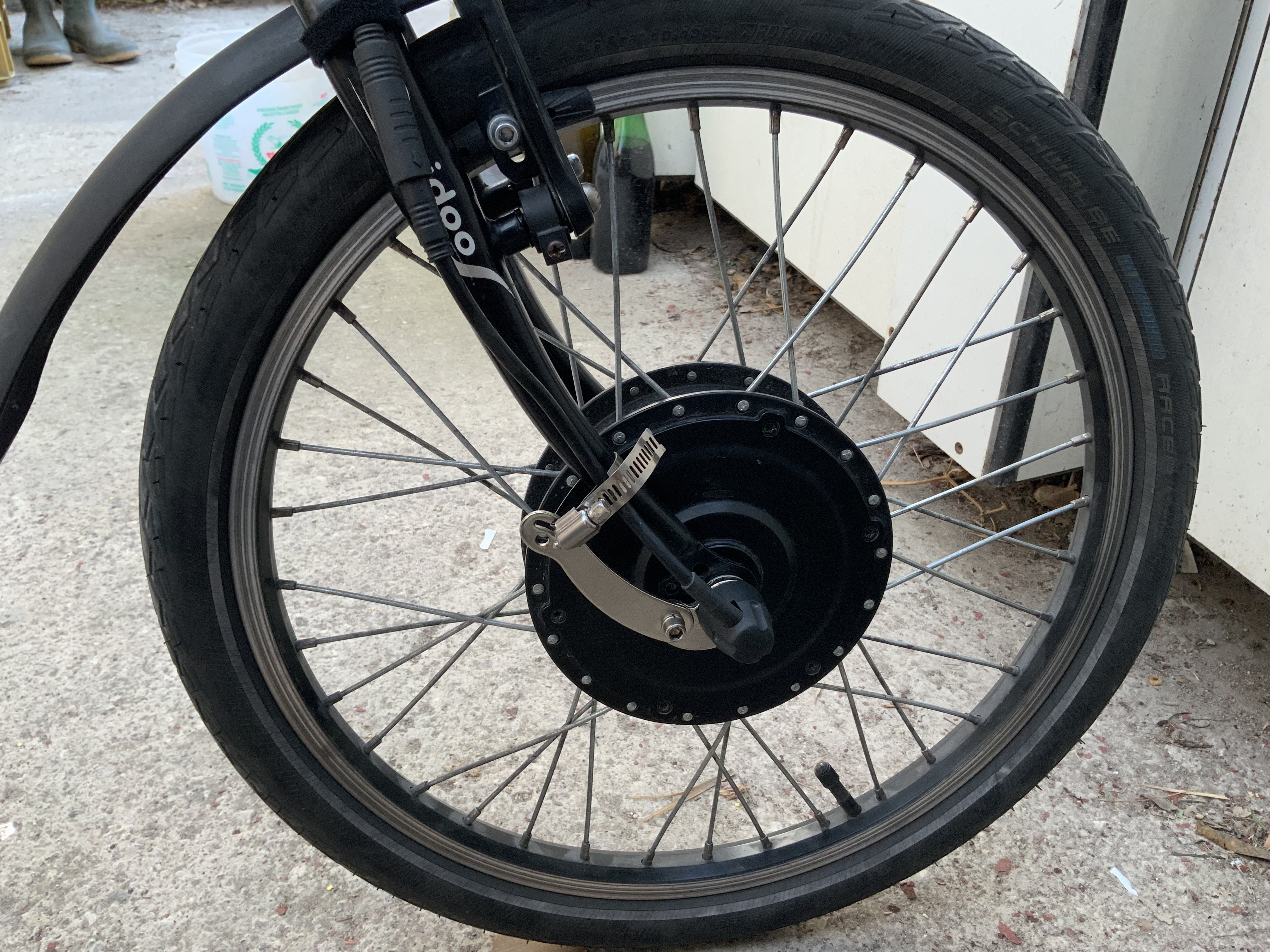

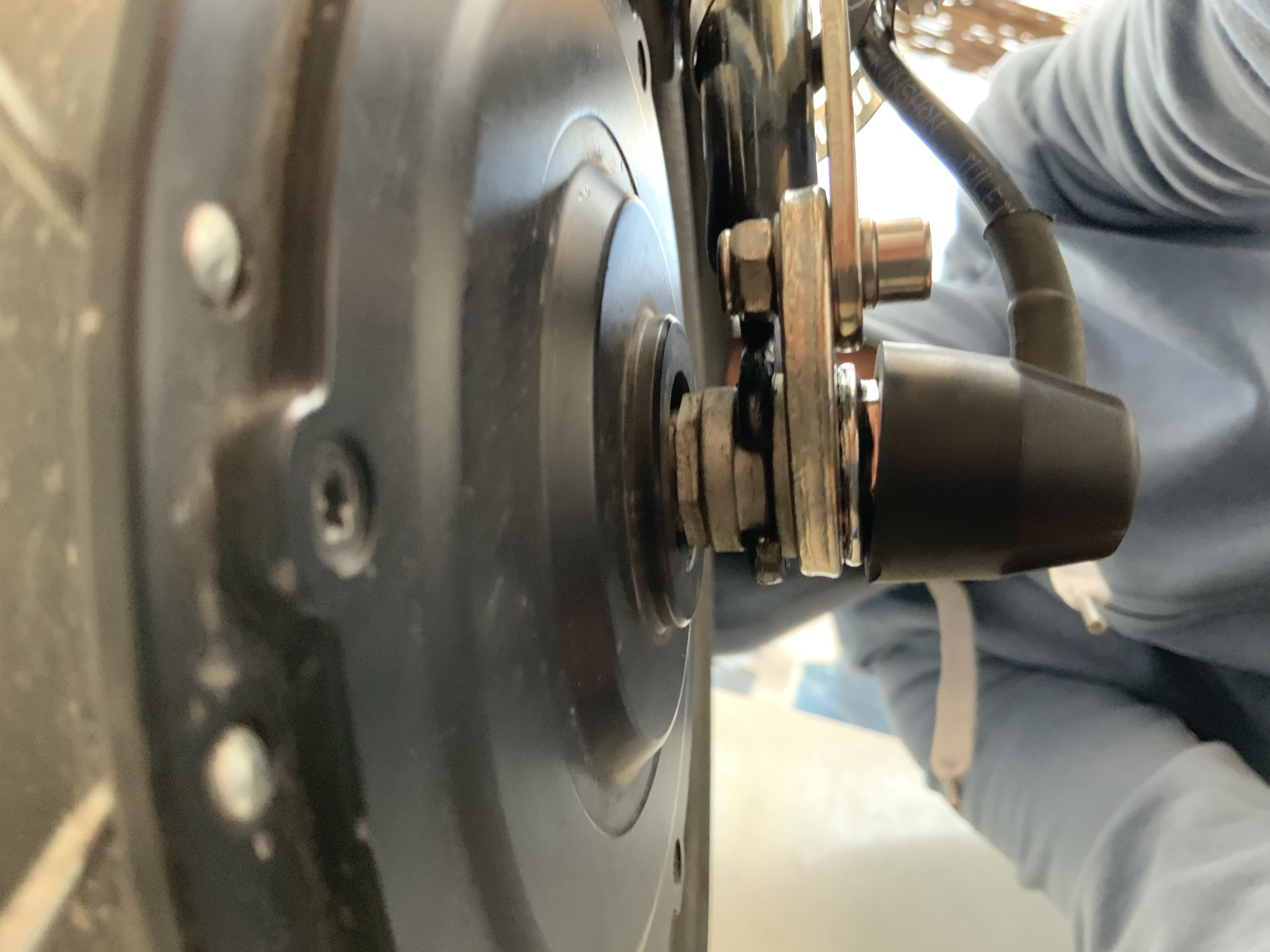

marras93 Inserito il - 17/02/2019 : 15:49:39
Dopo la mia ultima revisione ho commesso l’errore di non stringere abbastanza i dadi, perché avevo letto da qualche parte che è peggio, in realtà ho imparato che è meglio stringere il più possibile , piuttosto che il contrario. Infatti avevo acquistato un Torque arm, e al montaggio ho notato che i forcellini i erano leggermente allargati, nulla di preoccupante, ma era evidente che era diverso dall’ultima revisione, direi quasi 1 millimetro a occhio. Per scrupolo personale ho preferito stringerli con una morsa, così sono tornati come prima, e spero che col torque arm possa evitare spiacevoli conseguenze. Non voglio scoraggiare nessuno perché dopo 1500km ci sta secondo me, ma è importante revisionare la bici con regolarità. Ora vi mando una foto per capire se ho montato tutto correttamente, dato che in rete sia le rondelle che i torque arm, sono montati in modo “ personale” piuttosto che universale.
4078,2 KB
2816,03 KB
Voglio ribadire che i forcellini dopo circa 1000km non si erano mossi proprio senza torque arm, sono stato io stupido a non stringere abbastanza quei dadi.
giordano5847 Inserito il - 03/01/2019 : 21:00:30
Ghostrider ha scritto:
Bel lavoro, complimenti
Concordo, bisogna tener controllato e basta.
I tork montali fanno solo bene; controlla il gioco dello sterzo.
Se si accentua il gioco, vuol dire che il piantone dello sterzo soffre ma, è in acciaio e si sa: il ferro è generoso, prima di rompersi si piega diverse volte.
Io ho girato per tanto tempo con il piantone che avevo piegato per un tamponamento, l'ho drizzato e tutto andava come prima (senza motore però )
Ghostrider Inserito il - 03/01/2019 : 00:06:43
marras93 ha scritto:
4871,67 KB
Finalmente dopo tanti dubbi e sbattimenti, vi presento la mia prima bipa kittata! sono molto fiero di come sia venuta fuori, va da dio. Avevo avuto problemi con la spedizione, e il filo del motore era distrutto (grazie DHL), ma mandando un video unboxing, prima di aprire la scatola a Ciclotek, hanno provveduto a mandarmi un motore nuovo con tutta la ruota senza ulteriori spese, e senza rivolere la ruota rotta indietro... Davvero molto seri. Spedizioni in circa 7gg in provincia di napoli.
In totale sto sui 21kg di peso, non un peso piuma, ma "sotto il cofano" ho un 500w e 11ah a 36v, una bella bestia. Tuttavia devo dire che piegandola tutti i giorni e usando l'ascensore, non è troppo pesante da alzarla qualche secondo per girarla e fare quelle cose che i pieghevolisti sanno bene. Montata così la bici si piega esattamente come prima, portandola anche a modi carrozzino quando chiusa, senza particolari impedimenti. Inoltre il fatto che il motore sia avanti, mi ha permesso di mettere la batteria dietro, il che bilancia perfettamente la bici al centro, potendola prendere "facilmente" quando magari si devono salire delle scale in metropolitana, o cose del genere...certo bisogna avere una certa forza, ma nulla di impossibile.
2018,06 KB

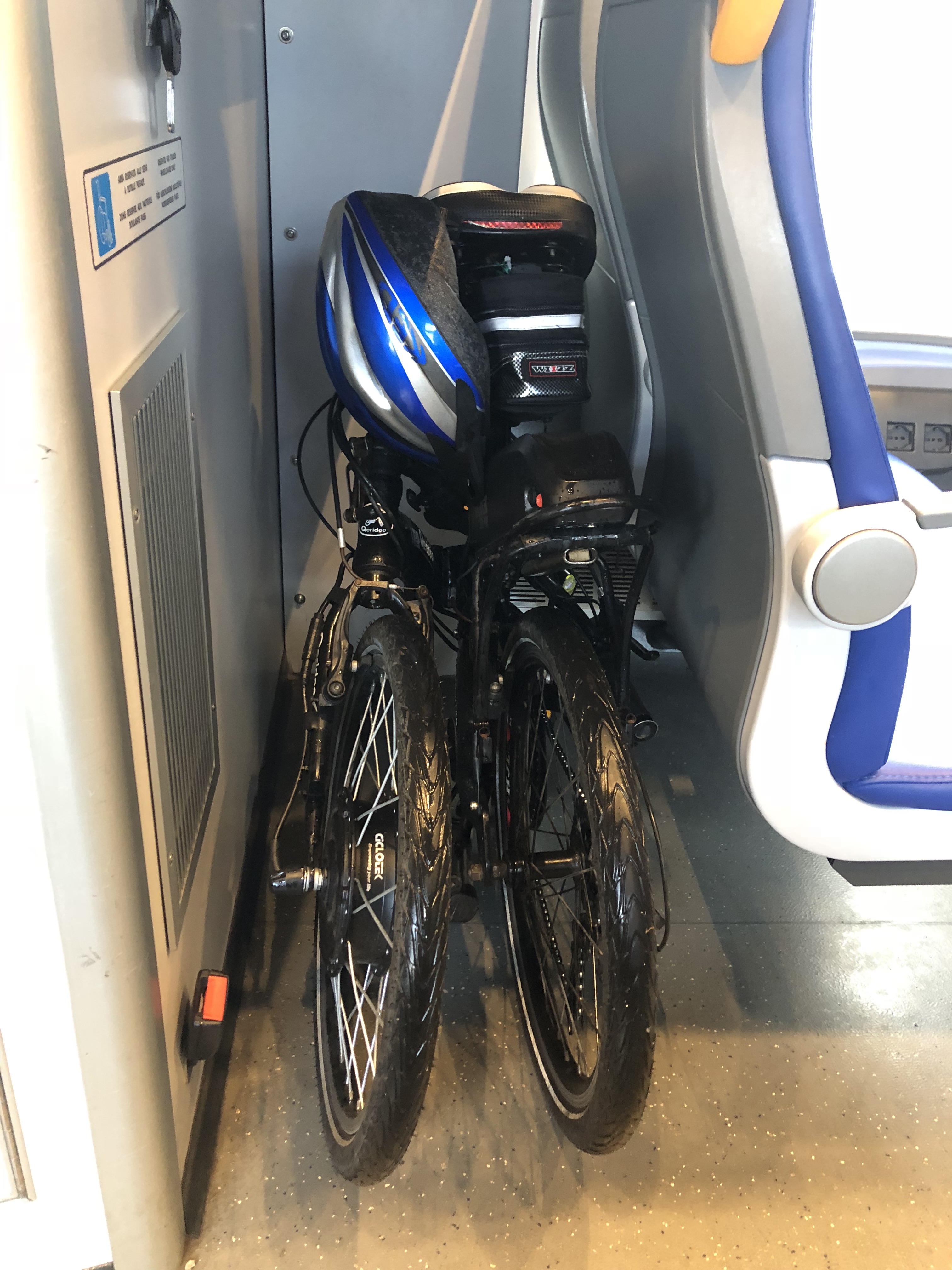

E quando piove troppo... la piego e la metto nel treno, esattamente come facevo prima! Capita spesso che piove o solo all'andata o solo al ritorno, potendo davvero avere infinite possibilità di mobilità, potendomi adattare al percorso, al meteo ecc...
Devo dire che mi piacerebbe aver la possibilità di cambiare i parametri dell'assistenza, a volte mi sembra che 2 sia troppo poco, e 3 troppo, mi piacerebbe avere quella via di mezzo, ma cmq è l'unica lamentela che muovo nei confronti del sistema, perché per il resto l'erogazione è piacevole e graduale, il pas è molto preciso (anche se va settato dal menù segreto dell'LCD, altrimenti non funziona). Peccato che questo abbia un filo estremamente corto, sui 15cm, io ho smontato il sensore, dissaldato il cavo originale e allungato con un cavo usb, così da poter montare tutto. Se non siete pratici di queste cose, vi consiglio di comprare una prolunga dal sito Ciclotek, ne ha di tutti i gusti. Ulteriori accorgimenti nel montaggio li ho avuti con la borsa posteriore, vi consiglio di praticare un foro dietro così da poter passare i fili alla centralina in un modo abbastanza pulito.
Per il resto il kit ha una qualità davvero alta, a partire dai raggi della ruota, dal motore, ai cavi, realmente impermeabili, e non sottovalutate la cosa se la usate mentre piove, più volte mi è capitato di guidare sotto la pioggia, ma mai un problema. Ho anche smontato il motore rotto che avevo, giusto per curiosità, e anche internamente sembra sia fatto tutto bene. Certo è tutto made in cina, ad esempio il motore oltre i 30kmh fa un leggero rumore oltre al suo naturale sibilio, ma nulla di anomalo, credo sia normale.
Per quanto riguarda la velocità, in media io faccio i 22kmh, una media rispettabile considerando la poca fatica, e che le strade di napoli non sono fatte per i ciclisti. Su strade adeguate, senza discese, si mantengono facilmente i 30kmh, con picchi di 34/35kmh, dipende dallo sviluppo metrico della vostra bici (nel mio caso credo si attesti sui 6/7 m in 6 marcia). A pedalata simbolica si arriva sui 30kmh con assistenza a 3. A 5 non fa molto di più, quello che cambia tra i vari livelli è la coppia erogata dal motore.
Sono contento di aver preso un motore tanto potente, quanto versatile, riesce a salire ovunque senza problemi, è la batteria che a un certo punto chiede pietà. Sono consapevole dei problemi che potrei avere in futuro, ma ad oggi dopo 700km, e utilizzo quotidiano in 3 mesi, ho controllato la forcella e non vedo allargamenti nella sede del perno centrale, sembra tutto tranquillo. Forse per il mio utilizzo mi sono accorto che un 250w bastava, dato che la uso spesso a 2/3 come assistenza su 5 livelli, ma devo ammettere che mettendola a 5 la spinta è goduriosa, sale senza problemi pendenze del 10% a 20/23kmh con pedalata simbolica, ma il voltaggio cala parecchio durante carichi simili, insomma si stressa molto la batteria, quindi se la si vuole usare come motorino, 36v è troppo poco, credo ci voglia almeno un 42v 11ah.
Inoltre l'autonomia cala drasticamente, credo che a 5 non faccia più di 15/20km, mentre a 3 faccio abbondantemente 40km, a 2 arrivo a 65 (come indicato dal sito infatti), se caricata al 100%. Io la uso molto conservativamente, caricandola a fino a 40v, e scaricandola fino a 35,5v (che diventano 33,5v sotto carico), facendo i miei giusti 26km giornalieri, con assistenza quasi sempre a 3.
Insomma avevo dubbi iniziali sull'elettrificazione, ma sono contento di aver intrapreso questa strada. Qualcuno infatti potrebbe dire "ma cosa più un kit che la bicicletta assemblata dalla cina", ma la reale differenza sta nella qualità della parte elettrica, che vi consente di salire dove altre non salgono, e arrivare dove altre non arrivano. Mi sento di dire che se avete la fortuna di avere delle piste ciclabili, e pochi km al giorno (direi meno di 15), potete risparmiare e prendere una bici dalla cina, ma se come me siete un pò più esigenti sull'autonomia e sulle salite, avete già una bici pieghevole e volete che la bici rimanga una bici(togliendo la batteria, è pedalabile tranquillamente), non pensateci 2 volte, elettrificate a mani basse.
In definitiva, sono entusiasta della bici, del kit ciclotek ma soprattutto dall'assistenza offerta, consiglio caldamente il kit.

ercole67 Inserito il - 01/01/2019 : 08:41:08
Le diciture in inglese che hai riportato dicono altro: "for screw sprocket" significa che può montare un pacco pignoni a ruota libera (avvitato, esattamente quello della tua bici, avresti dovuto solo spostarlo da una ruota all'altra), "with cassette adapter" è invece per pignoni a cassetta, liberi, non monoblocco e non avvitati, di solito 8/9 ma anche 10 o 11 velocità.
Gli svantaggi dell'hub anteriore sono quelli che ti sono stati riferiti ai quali aggiungere una minore tenuta sul bagnato o sullo sporco, un maggior pericolo in frenata d'emergenza qualora l'assistenza elettrica non dovesse cessare subito, più stress per i cuscinetti della serie sterzo via via che aumenteranno i km percorsi. Come dice Barba, nulla di irreparabile, ma delle soluzioni possibili il motore anteriore è quella peggiore.

Barba 49 Inserito il - 30/12/2018 : 14:19:46
I problemi dei motori montati sulla ruota anteriore non provengono da allargamenti delle asole dei forcellini, anche se si dovessero completamente stondare al massimo gira l'asse e si strappa il cavo di alimentazione... Il problema è la rottura della forcella causa trazione, nessuna forcella infatti è progettata per sopportare questo tipo di sforzo, anzi, data la presenza del freno è ovvio che ogni costruttore privilegi la resistenza a compressione.
Ecco che dei torque non risolvono il problema.
Per il resto visto che non hai mai posseduto una bici con motore nel mozzo posteriore non penso che le tue impressioni siano imparziali, io ho avuto tutti i tipi di motorizzazione possibili e ti garantisco che il motore nel mozzo anteriore è la peggiore: Non dico affatto che sia pessima, è solo la peggiore possibile tra tutte...
marras93 Inserito il - 30/12/2018 : 13:30:25
Proprio per questo (ma anche se le strade fossero biliardi), controlla costantemente la forcella ! Al primo segnale che qualcosa non va, fermati immediatamente! Non voglio gufarti nulla, ma se la forcella non è in acciaio di buona qualità , il rischio che succeda qualcosa è molto alto, te lo dico per esperienza diretta.
Se la forcella non è in acciaio, ti consiglio di sostituirla il prima possibile.
La forcella è in acciaio (sulla qualità dobbiamo fidarci ), e come detto dopo 700km non vedo nessun allargamento. casomai dovessi vederne qualcuno, pensavo cmq di mettere un torque arm, a quel punto dovrei scongiurare ogni problema giusto?
giusto per curiosità, nel sito ciclotek quando chiede la ruota, c'è scritto "20 inch rear wheel for screw sprocket", mi chiedo cosa significhi, perché io ho capito che è tipo predisposta per un solo ingranaggio, non per l'intera cassetta giusto? In tal caso avrei perso le marce e la cosa non mi andava per niente. Per questo motivo, non sapendo cosa comprassi, ho deciso per l'anteriore, e al momento mi trovo bene soprattutto per la questione del bilanciamento dei pesi, credetemi quando salite delle scale è una manna!

job Inserito il - 30/12/2018 : 11:51:48
bubunapoli ha scritto:
fa solo attenzione alle ns strade
che fanno veramente schifo, soprattutto
quando son bagnate (con quei pneumatici
si scivola alla grande !!).
