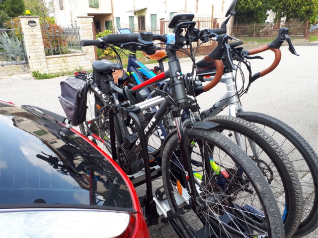

microchip Inserito il - 25/04/2019 : 18:24:16

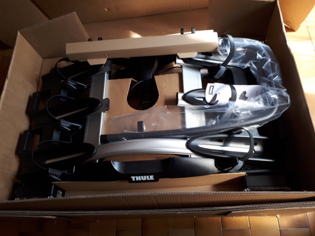

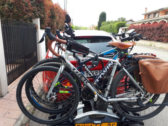

Direi progetto finito e chiuso con approvazione. 5 minuti per attaccare il thule, 5 per caricare le bici 5 per gli accessori e 15 per aspettare le donne.
Il thule, pur costando, si è rivelato come da aspettative, solido pratico, maneggevole. Le tre bici si caricano con semplicità e non si muovono di un millimetro, alla guida è come non averle. Soddisfatto, adesso ho davanti tutta l'estate per godermele al meglio

microchip Inserito il - 24/04/2019 : 18:40:43
Ok andata

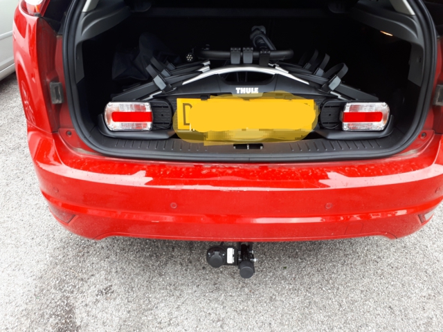

Primo test di aggangio eseguito e ci sta al millesimo anche in bagliaio. Comdo al secondo tentativo ci ho impiegato 5 minuti a installarlo. Le bici sono altri 5 minuti a piazzarle e senza fatica, una volta che
si è trovato l'ordine corretto. Domani si fa il primo test in gita al mare e ve lo presento con tutte le bici, oggi stava minacciando pioggia sul più bello ed ero troppo concentrato sulle operazioni di smontaggio
240,95 KB
Adesso ho la scusa valida per non cambiare auto per un bel po

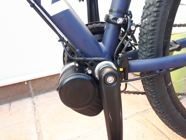

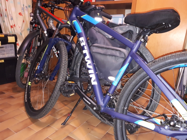

Ok, motore montato, batteria provvisoria fintanto che non arriva il case hailong, 3 batterie hoverboard per un totale di 21 ah, software provvisorio di marco, mi è bastato 1 km di test con il software originale mi sembrava di portare un trattore, appena ho un attimo ci metto il tdsz3 che fa anche la sua bella figura.
Porchizzato un po per limare il movimento centrale per il resto andato su da solo, sembra nato per quel telaio. Domani primo giro per far prendere confidenza della bici a mia figlia anche se non ha mostrato grandi problemi a portarla a velocità alte.
C'è ancora lavoro da fare ma con pazienza che arrivino gli ultimi pezzi

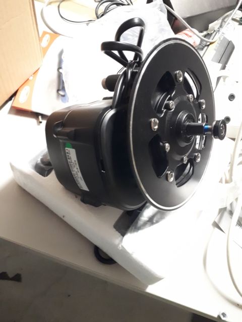

microchip Inserito il - 19/04/2019 : 12:15:04
Motore arrivato, oggi pomeriggio si lavora e domani si testa. Viste le feste intanto lo configuro con il software di marco poi preparo lcd3 che ho in più.
Anche ordinarlo da pswpower dalla cina comunque veloccisimi.

microchip Inserito il - 16/04/2019 : 19:59:53
Bene, venerdì in consegna motorello da msg della dhl. Intanto preparato pacco batterie da 3 hoverboard da sistemare sottosella provvisoriamente e domani si prepara triplo connettore e la modifica del carica con doppio spinotto.
Qualcosa mi dice che pasquetta si fa il primo giro a tre bici

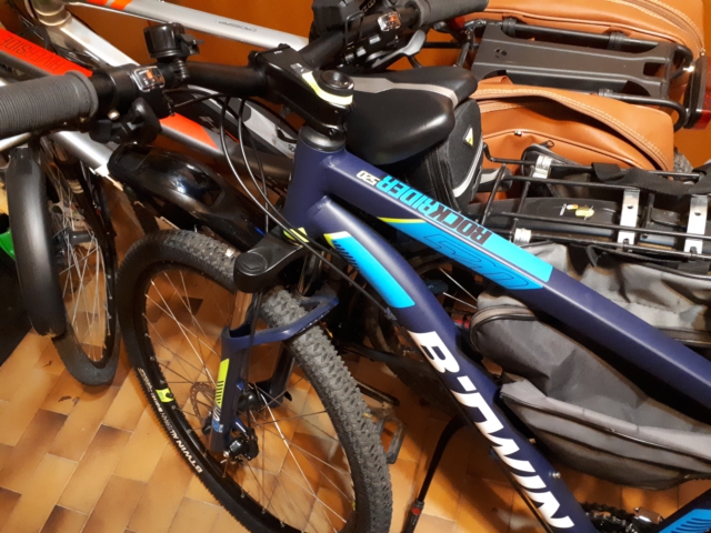

Onestamente mi sono porto la stessa domanda. Ma non è montato e girabile quindi è una scelta fatta. Boh.
@lby64 Inserito il - 11/04/2019 : 22:03:55
Ottimo!
Non capisco e non sono un'esperto in generale certo quell'archetto della forcella sembra montato al contrario.
Forse è il modello che è fatto così...
luc_maz48 Inserito il - 11/04/2019 : 20:36:09
microchip Inserito il - 11/04/2019 : 20:34:18

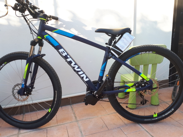

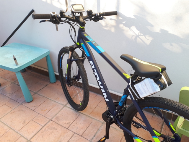

Settimana propizia, dopo essermi sfuggita la mtb full, ecco che il vicino di casa mi suona il campanello per aiutarlo a vendere una bici. 20 giorni di vita ancora mai usata e proprio il modello che aveva provato mia figlia, pure il colore. 90€ risparmiati e bici nuova di pacca.
Eccola a fare conoscenza delle altre in attesa del trapianto.

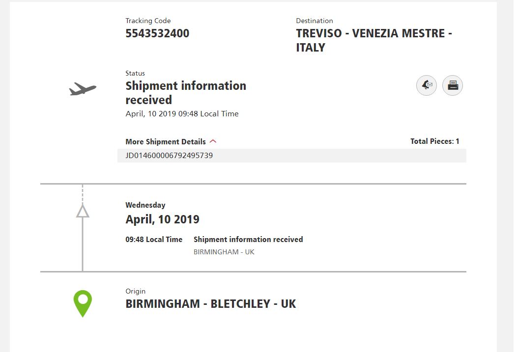

giusto per curiosità, il motore ordinato da pswpower dalla cina non è partito dalla cina

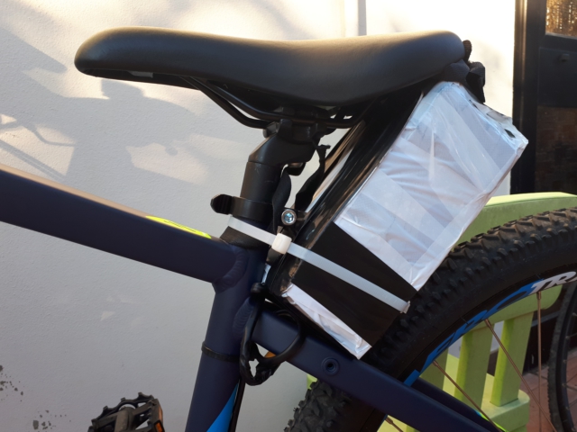

microchip Inserito il - 09/04/2019 : 22:43:29
togliere la pellicola è assai pericoloso, anche se si potrebbero ricoprire di nastro americano. Continuo a dire che non ci stanno ne ho fatti di case per quelle batterie però sarei ASSAI felice di essere smentito Ovviamente per avere una speranza bisogna prendere il case delle hailong a 48v .... e non quello per 52 celle quello da 65!
Non ho mai detto che ci stiano tre batterie lui voleva le misure e io le ho date
A onor del vero ho ancora dubbio che ce ne stiano due, basta una curva mal calcolata e sono fregato perché sono al limite. Mi piace rischiare.
Comunque è il case da 65 quello che ho preso perché anche il mio è da 65.
Quando arriva lo scopriremo
andrea 104KG Inserito il - 09/04/2019 : 21:45:34

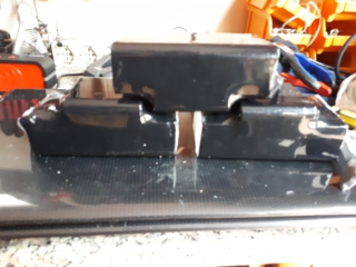

microchip Inserito il - 09/04/2019 : 14:46:29
La t la fanno togliendo la pellicola. L'altezza nel punto centrale è circa 10 cm per 27 di lunghezza

Dalle prove che ho fatto non ci stanno neanche a t...

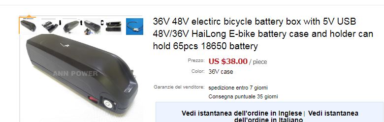

Ordinato portabici thule velocompact 927, domani vado a prenderlo.
Ordinato pure case hailong (quello grande da 65celle) per contenere le due batterie da hoverboard, alla fine preferisco rimanere sul tradizionale per avere una batteria sotto chiave.
42,88 KB
Fine settimana lo dedico a preparare i connettori per collegare le tre batterie hoverboard e la modifica del connettore del caricabatterie per le stesse.
Per fine mese dovrei essere a buon punto

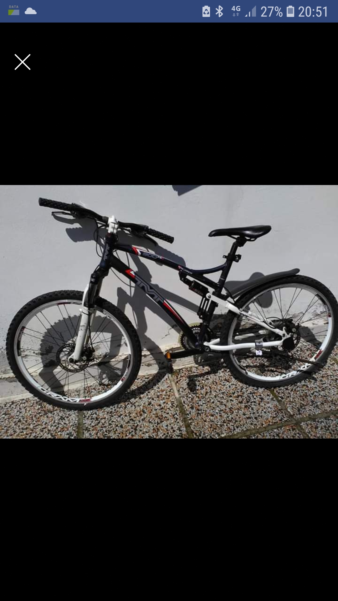

Ho però tra la mani questa ma essendo una full ho bisogno di un consiglio per non andare a complicarmi la vita.
La vedo dura soprattutto per la batteria, forse mettendola sotto.

ercole67 Inserito il - 19/03/2019 : 06:38:54
D'accordo con Andrea per la Emootika.
Piuttosto non sono sicuro che il porta bici regga il peso di tre ebikes. Se così non fosse potresti pensare ad una pieghevole, in modo da sfruttare lo spazio in auto visto che siete solo in tre.
andrea 104KG Inserito il - 19/03/2019 : 00:26:14
Io prenderei la emootika, anche per avere qualcosa di diverso e poi un hub fa sempre comodo Se dai la emootika a tua moglie e si accorge che fatica meno stai sicuro che prende sempre e solo quella
pilotaDD Inserito il - 18/03/2019 : 22:27:39
bellissimi programmi
il Peruzzo non lo conoscevo, nè l'ho mai visto montato in giro, finora ho visto solo Thule.
