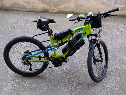

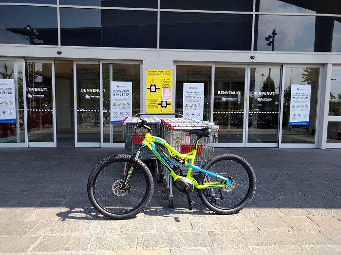

siamo sicuri che sia uno sbaglio?
ok, proviamo
184,82 KB
modello uguale alla full thor però costa 300euri in meno: 1690 euro
hanno rubato 100Ah dalla batteria, ma per il resto è identica.
vi terrò informati se va e come va.
al momento ho percorso 30km e tutto ok.
