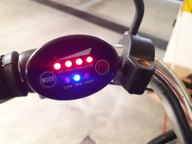

Ho bisogno di un aiuto, ho in riparazione una wings ora di un collega, la stessa del test http://www.jobike.it/forum/topic.asp?TOPIC_ID=17053&SearchTerms=,wings.
Il proprietario riferisce un calo di potenza, l'ho provata al primo livello il motore parte ma dopo un po non lo sento, idem al secondo livello, al terzo e ultimo parte ma l'impressione è che non raggiunga la velocità di crociera di 24km ma ben inferiore.
Escludo un problema al motore, lui parte e non noto rumori particolari alla ruota, escluderei anche la batteria, quindi l'unica cosa che mi viene in mente sono pas o centralina, vista anche la particolarità dell'inconveniente.
Cosa mi consigliate di controllare?

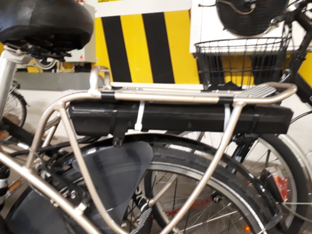

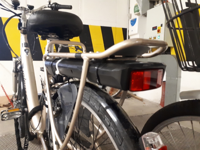

Pooblema risolto, non convincendomi l'ultima volta che anche sulla terza assistenza andava e non andava sono andato a comperare un bomboletta disossidante per contatti elettrici e un connettore alla volta li ho puliti (stessi connettori che usa anche il tsdz2). Ne ho fatto uno alla volta e provato perchè ero curioso di sapere quale era quello incriminato. Fatti tutti senza nessun risultato ho aperto il display. Un macello, da li è entrata umidità a go go. Pulito bene spruzzato rimontato e sigillato con silicone partita al primo colpo
Mi aveva chiesto tempo fa se si poteva fare qualcosa per aumentare l'autonomia visto che ormai era scesa a 25/30 km, sufficiente per andare e venire a lavoro ma voleva qualcosa di più per farsi qualche giretto visto che non ha la macchina. Difficile perchè ha un portapacchi integrato e più stretto dello standard, poco più di 11 cm di larghezza e tutte le batterie commerciali stanno dai 13 ai 16 cm.. Trovata sul sito di pswpower, era l'unica con misure che sembravano corrispondere, gli attacchi di fissaggio erano al rovescio rispetto alla originale e non capivo dove cadeva ed era più spessa ma su questo avevo margine.
Le celle di quella batteria di 11 ah non sono di qualità ma alla fine costava anche poco 160$. Il fissaggio alla fine l'ho fatto con 4 mega fascette, le dimensioni esatte al decimo di mm, molta fortuna e il controller con la cavetteria al mm in verticale nel suo scomparto dedicato della batteria anche quello. Anche la sporgenza del blocchetto di blocco alla fine non ha dato fastidio.
Provata in un giro, in effetti il motore ha riguadagnato un bel vigore in partenza e sulle salite e una autonomia che ha sfiorato i 60 km.
Sono contento perchè è venuto fuori un lavoro pulito come da bici originale, mi spiace che non ho trovato fascette nere che si mimetizzavano ma vabbè pazienza, ma soprattutto aver ridato vita ad una bici che tutto sommato per componentistica non ha nulla da invidiare alle attuali ebike da città.

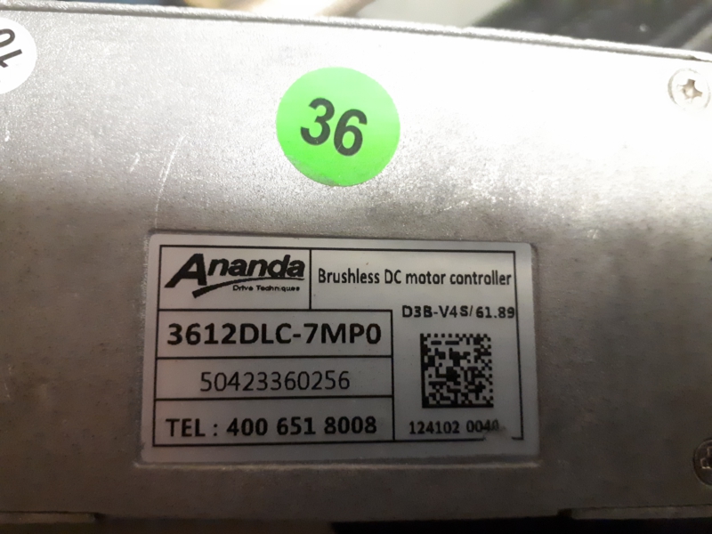

microchip Inserito il - 17/05/2019 : 12:06:00
Allora oggi sono riuscito a tirar fuori la centralina
269,82 KB
dalla targhetta posso presumere che è un 36 12ah. Ho cercato su internet i codici ma non ho trovato nulla.
Fa nulla, avrei intenzione di cambiare tutta la centralina con gli accessori a sto punto.

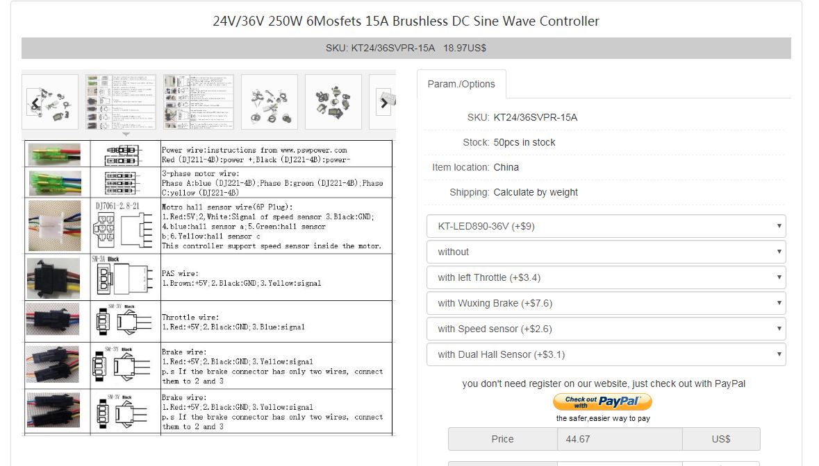

Su pswpower ho individuato questi componenti mi sapete dire se ho scelto correttamente:
http://www.pswpower.com/ven.php?cargo.2016-3f-3f7c
136,78 KB
Ho bisogno di una mano per sapere se la componentistica che ho scelto va bene, la centralina ho scelto la intermedia da 24/36v per 15ah comunque c'è anche la 36/48 per 17ah, display minimale. il dubbio è nel pas ho messo il dual hal sensor ma ho visto che c'è anche il ten poles. Non so la differenza tra le due.
grazie per l'aiuto

microchip Inserito il - 03/05/2019 : 09:05:12
Un aggiornamento, ho ripristinato il contachilometri per avere dei dati più precisi.
In modalità bassa è ok arriva agli 8 km come prima, in modalità media però uguale velocità, in modalità alta arriva a 16km mentre prima a 16 ci arrivava in modalità media e 24 in modalità alta.
A perso in pratica una modalità è come se si fosse sconfigurata la centralina, ma questa bici però non ha modo di essere programmata.
Qualche buon anima che ha un suggerimento da darmi e cosa fare.
