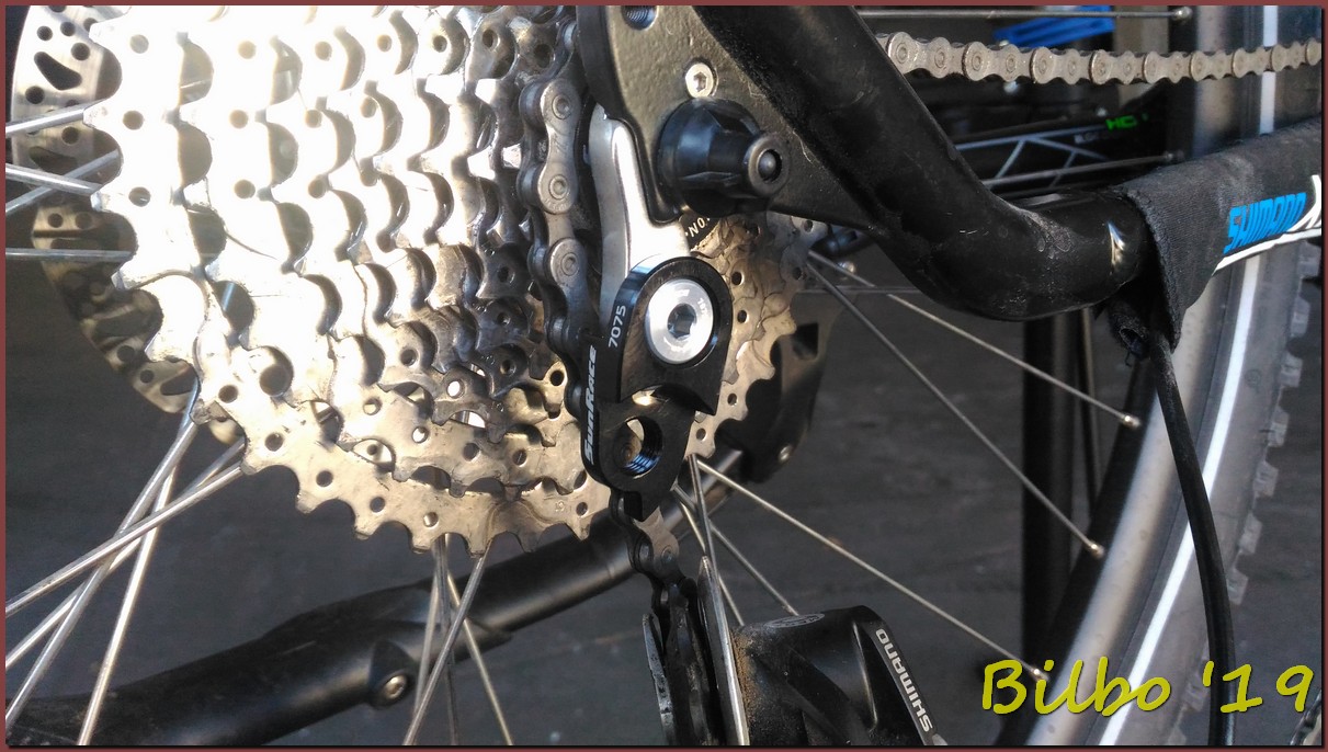

nuovo passaggio..... ho aggiunto la prolunga per il forcellino ed ho regolato tutto nuovamente. Funziona regolare ma ho notato che pasando da 3^ a 4^ e da 6^ a 7^ e poi anche in 8^ l cambiata non è immediata come su gli altri rapporti (sempre meglio di prima che da 6^ a 7^ proprio non andava). Ho notato però chela prolunga del forcellino non è precisa nel montaggio e per riuscire ad avvitarla devo sforzare un po' e dopo stretta mi sembra che sia non perfettamente in linea con la base. Voglio smontarla e fresarla in modo che si adatti perfettamente per capire se il difetto non potrebbe essere dipeso da questa piccolissima imprecisione di assemblaggio.-

Luc Maz, sì il deragliatrore era sganciatol tavo facendo il lavoro, in quella foto c'è ancora la cassetta originale.
mcpelo68 Inserito il - 02/06/2019 : 10:50:57
Bilbo ha scritto:
come vedi dalla foto sopra, il mio cambio è shimano 9v (deore xt M772) a gabbia lunga, senza shadow.... e la prolunga è stata messa altrimenti al 46 col piffero che ci arrivava....
la prolunga io l'avevo sottolineata....perchè dall'altra foto del cambio... in foto...non c'era! detto ciò, a stò punto partendo dal presupposto che i registri del cambio siano tarati nel modo corretto da tener il cambio alla giusta distanza dalla cassetta... e il forcellino sia dritto,visto che il cavo come già sottolineato da te lo hai già sostituito con uno nuovo...il problema si riduce al fatto che potrebbe esserci la guaina che fatica a far scorrere nel modo corretto il cavo.. vuoi x una strozzatura o usura della guaina vuoi x un diametro errato della sezione del cavo del cambio! quindi sostituisci la guaina con una nuova e sopratutto di qualità.

Bilbo Inserito il - 01/06/2019 : 12:05:18
grazie Mspider, ma il problema si è verificato senza che toccassi il cavo, e anche dopo averlo cambiato non è sparito.
Prossimo cambio la guaina, anche se ci credo poco....
