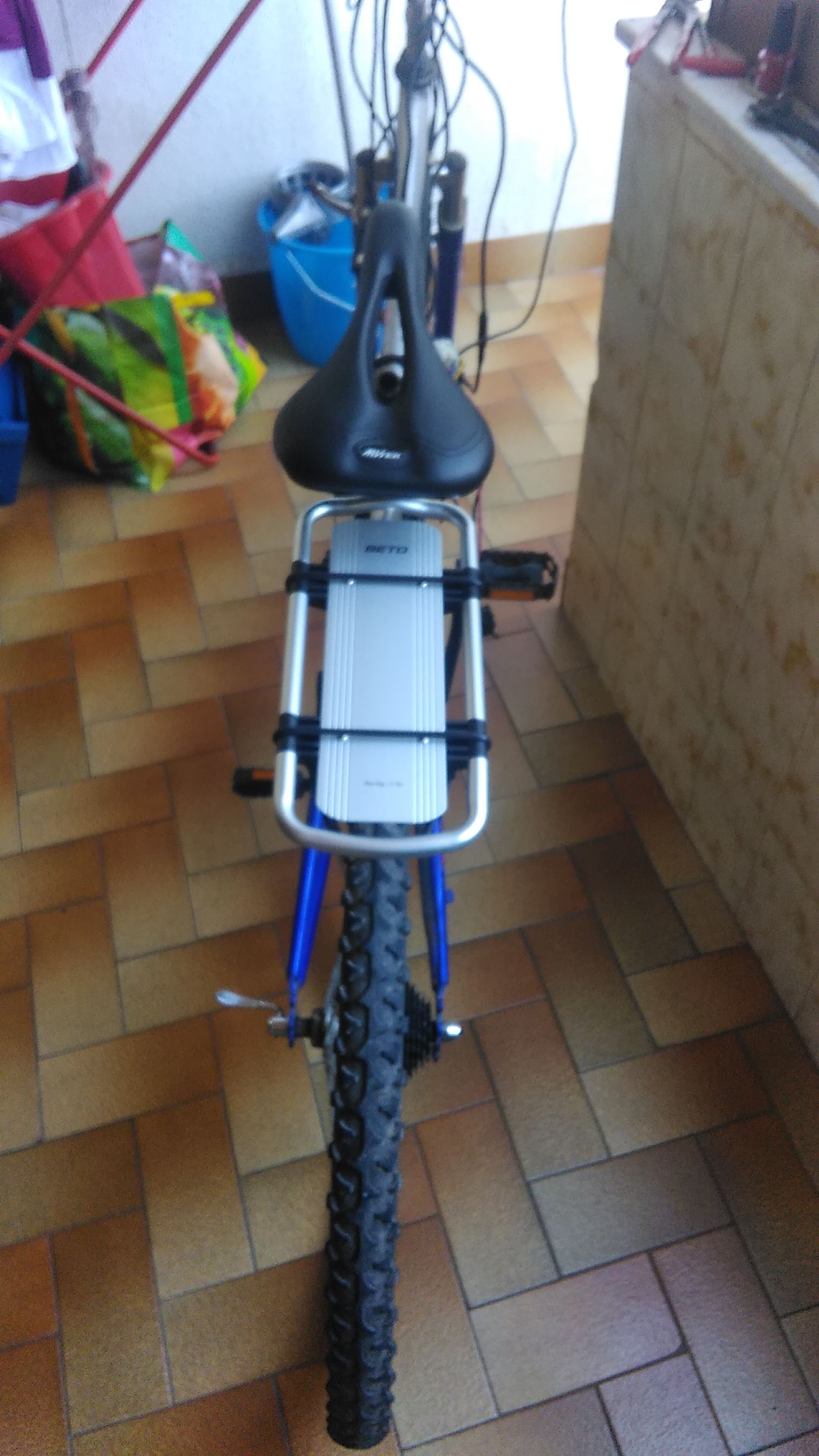

Ciao a tutti, nel fine settimana sono stato invitato a casa da amici, così ho deciso di andarci con la ebby. Inutile dire che il lavoro fatto è piaciuto molto, e per l'appunto mi hanno consigliato di lasciarla com'è al momento, secondo loro è meglio che esteticamente la lasci come bici da palo, in modo tale da non dare troppo nell'occhio, anche perché ne scompaiono veramente tante di bici qui da me. Fino ad ora ho sostituito questi componenti; cavi cambio/freni + guaine -catena a falsa maglia -manopole e freni v-brake -sella anti prostata e portapacchi con attacco al tubo della sella. Come spesa mi sono tenuto basso sui 50/60 euro, ma ho preferito sostituire alcune componenti per farli durare nel tempo.
Ho adocchiato alcune mtb su dechatlon, non voglio spoilerare nulla al momento ma ammetto che ci sto facendo un pensierino.
Volevo postare qualche foto in più sulla ebby finita, ma lo smartphone ha deciso di piantarmi in asso sul più bello. Ci tengo a ringraziarvi di cuore per tutti i consigli che mi avete dato. A presto...

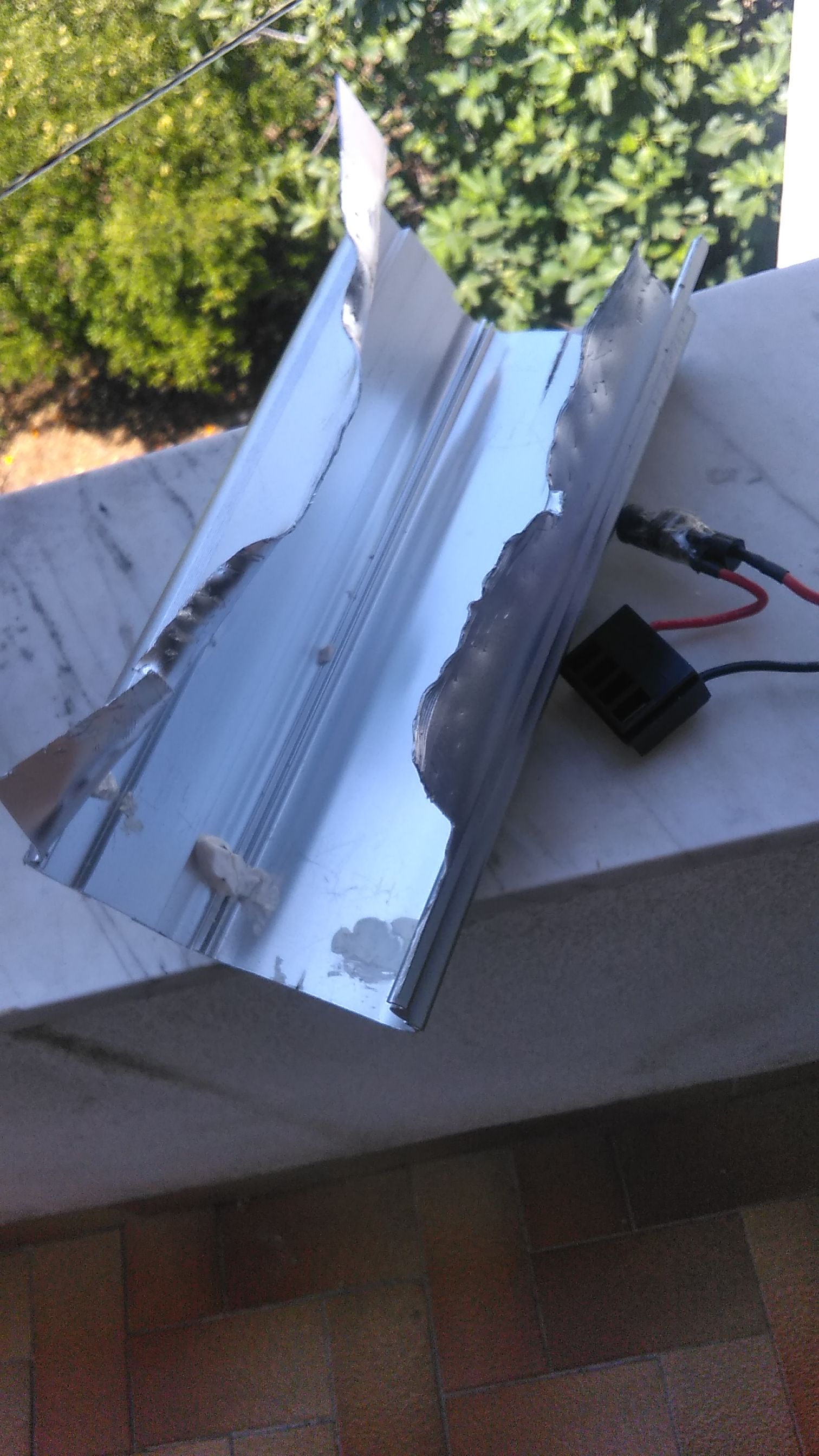

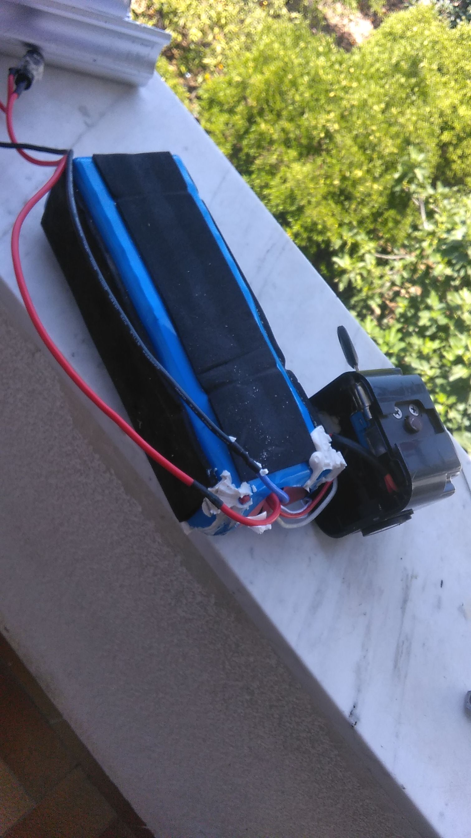

Liky2000 Inserito il - 04/07/2019 : 14:23:25
Ciao a tutti, oggi avevo un po di tempo libero, e ho deciso di dedicarmi alla ebby. Ho staccato l'involucro della batteria (senza troppa violenza XD), perché altrimenti non ci stava proprio sul portapacchi, e ora sto pensando con quale materiale posso fare quello a misura che starà per l'appunto sul portapacchi. Avevo in mente il Plexiglass, ma con il caldo la plastica si cuoce, oppure il compensato. Prima con l'involucro la batteria pesava 2750g, adesso 1800g.
456,12 KB
453 KB
