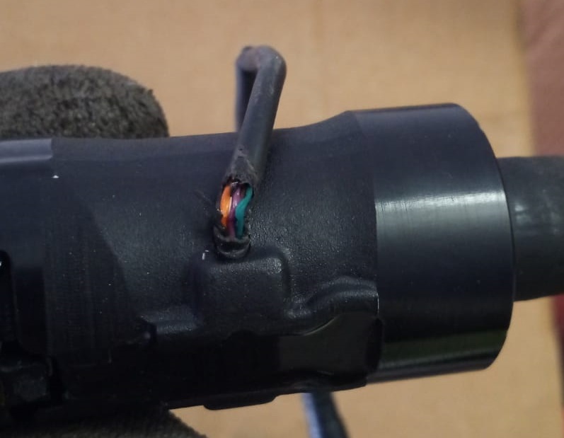

Il tuo motore dovrebbe avere i classici faston sciolti per le fasi ed un connettore piatto per le fasi, io avevo preso un cavo prolunga che ho poi tagliato e saldato ai file del motore, collegandoci anche il sensore velocità. Provato col suo acceleratore funzionava prima di tranciare il cavo del torsiometro, per far uscire il quale occorre forare l'astuccio del movimento centrale.
Se hai la pazienza e l'abilità di un gioielliere e vuoi provare a riparare il torsiometro ti posso spedire il kit, il danno è questo
70 KB
mi basta avere il costo del display che è un 850C più spedizione, cioè 75 euro.

Bafang ha fatto un torsiometro da abbinare con hub, su aliexpress trovi qualche kit torsiometro con la sua centralina.. Il torsiometro è piuttosto delicato da montare ed infatti l'ho maldestramente rovinato montandolo, ho dato la stretta finale sulla ghiera sbagliata e si è tranciato il cavo in posto impossibile da riparare
