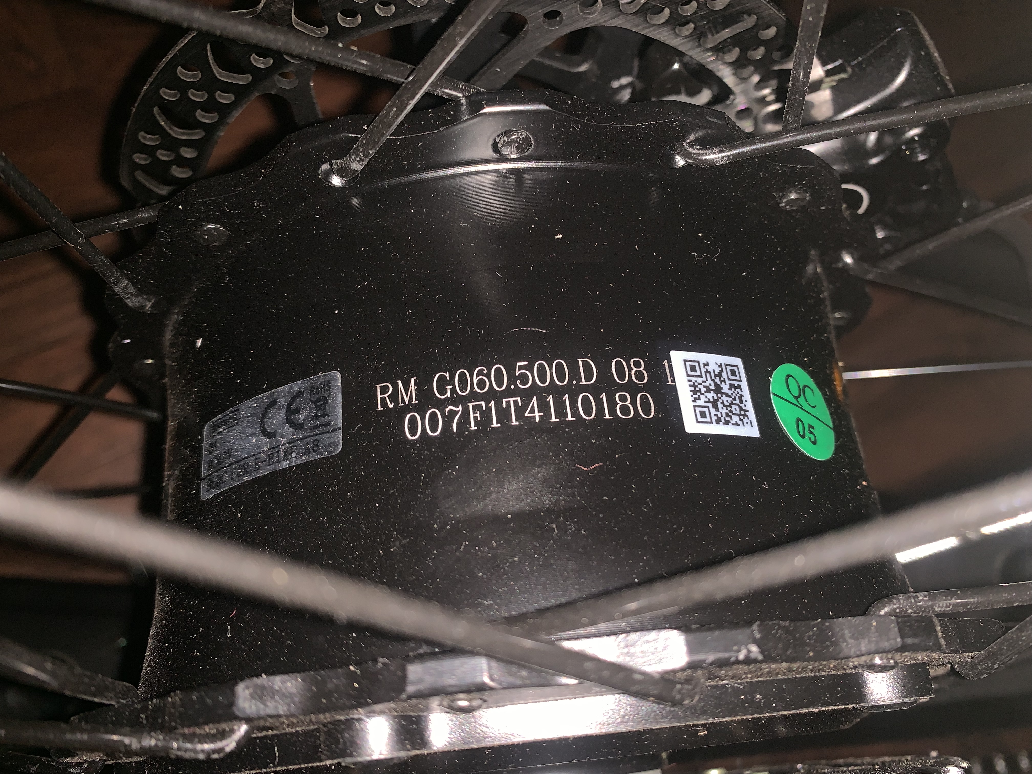

Ciao Ragazzi! Sono nuovo del forum e nuovo possessore di una bad bike: fantastica!
Unico neo è che la velocità è bloccata a 40 km/h oltre il quale il motore si ferma. Conoscete qualche modo, oltre scollegare il sensore, per evitare il blocco?? motore sigla RMG060500D

Se non hai un limitatore di velocità da togliere (e questo lo sapremo più avanti quando molti altri utenti avranno letto il tuo post) allora l'unica possibilità di aumentare la velocità è sostituire la batteria, la centralina e il display con uno da 48V anzichè 36V, e comunque anche così facendo passeresti da 27Km/h massimni a circa 34-35Km/h, niente di eccezionale ma in compenso assai costoso!!!

Ciao, intanto bisogna vedere se la tua bici ha un blocco di velocità, la maggior parte delle bici elettriche con il motore nel mozzo non ha alcun limitatore...
Quelle con il motore centrale invece hanno SEMPRE un limitatore di velocità che si può escludere o bypassare con appositi speed-up.

La potenza del motore non ha assolutamente niente a che fare con la velocità massima che può raggiungere, dipende tutto da come sono fatti gli avvolgimenti interni ed è una cosa immodificabile: Puoi avere in teoria un motore da 2Kw che raggiunge soli i 30Km/h e uno da 250W che invece supera i 40Km/h... Lo scotto da pagare è a parità di tensione di alimentazione è che i motori veloci in salita non vanno una mazza, mentre quelli lenti sono concepiti proprio per le salite più dure.
Ecco che se il tuo motore ha 750W di potenza ma un "codice" che gli impedisce di superare i 35Km/h non può fare più di così, ma in salita probabilmente è un mulo!

Salve, dovrai vedere quanti giri rpm ha il bel motore nuovo del bafang, (mi piace),
altrimenti per aumentare la vel. :
dovrai survoltarlo,
col rischio di rovinare il motore forse delicato al survoltaggio.
