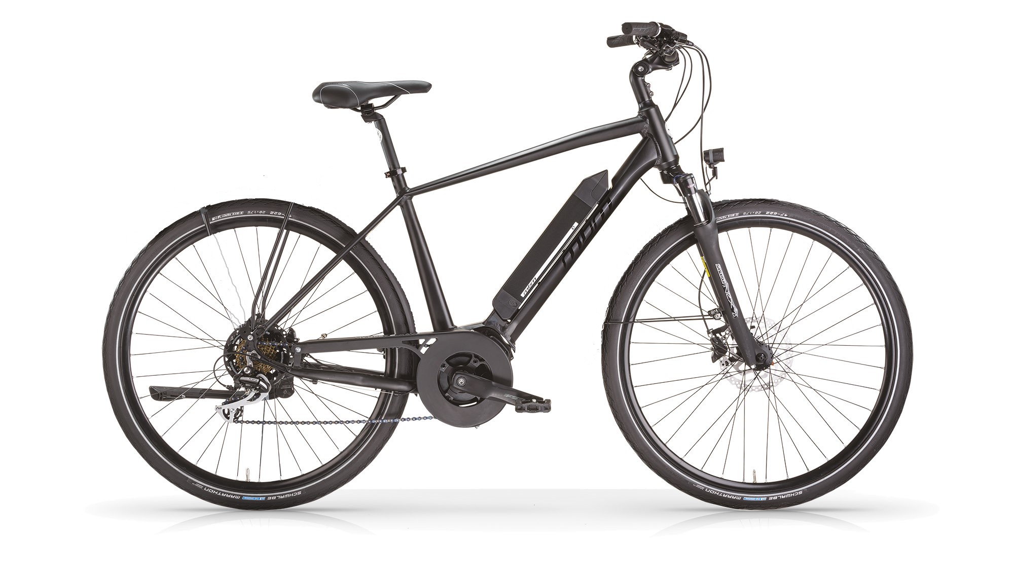

Ciao. Sono anni che possiedo bici elettriche (sempre con motore al mozzo). Attualmente ho una Frisbee Country che utilizza spesso mia moglie. Da diverso tempo sto studiando i vari modelli nuovi o già in circolazione per vedere se c'è qualcosa che mi soddisfa in particolar modo. Non ho fretta di acquistarla. Tempo fa mi piacevano alcune Koga tipo la E Xite S
https://www.koga.com/nl/elektrische-fietsen/collectie/e-xite-s.htm?frame=H
ma le vendono solo a Vicenza e solo su ordinazione.
Mi piace la linea classica del telaio "a diamante" (non riesco a digerire invece la forma "sloping" che hanno ormai il 90 % dei modelli da uomo in circolazione). In più il Bosch ha i vantaggi e svantaggi che già si conoscono (tra questi ultimi certamente l'attrito dei modelli di punta a motore spento).
Mi piaceva molto anche la Riese & Muller Roadster
https://www.r-m.de/en-en/models/roadster/
L'ho provata, ma sono rimasto un po' deluso dal motore Bosch Active Plus che pensavo essere più potente.
Ho provato recentemente la Titania di MBM con motore Olieds. Mi piacerebbe di più la Oberon. Dico "piacerebbe" perché qui dove abito io è impossibile vederla/provarla. I negozianti la prendono solo su ordinazione (dicono che le bici elettriche trekking con telaio da uomo si vendono poco).
La Oberon è questa:
https://www.mtbici.it/biciclette/bici-elettrica-28-oberon-7v-olieds-mbm.html
sulla carta (finché non riesco a vederla dal vivo ...) non mi dispiace anche perché ha un telaio quasi a diamante ed è una trekking come cerco io (il mio uso dovrebbe essere 90 % cittadino con poche salite). L'Olieds mi è sembrato silenzioso, immediato nelle ripartenze anche in salita. Mi sarebbe piaciuto un po' più potente. Inoltre ha dalla sua che è italiano. La prima versione 2017 di questo motore aveva anche il quinto livello di assistenza che emulava il pas e questa era una cosa che mi attirava molto, ossia il fatto che fosse una bipa con entrambi i sistemi di assistenza. Nelle ultime versioni hanno tolto questo ultimo livello e hanno lasciato solo il sensore di sforzo. Peccato.
Torniamo a noi. La mia bipa ideale sarebbe una trekking con telaio a diamante ben o discretamente equipaggiata che non mi si distrugga se all'occorrenza percorressi qualche sterrato facile.
Secondo voi la Oberon sarebbe adatta a questo utilizzo che ho appena descritto?
Ho anche provato a realizzare una versione grafica più grintosa un po' alla buona:
294,17 KB
