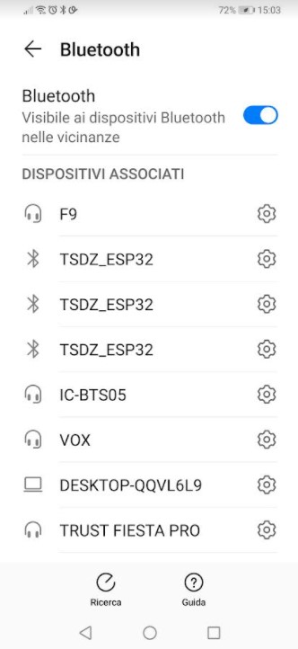

giovi61 Inserito il - 16/08/2021 : 15:38:25
mspider65 ha scritto:
giovi61 ha scritto:
se faccio la scansione dei dispositivi disponibili da qui non compare nessun dispositivo ESP32, ma viene individuato solo dall'app
Non compare fra quelli disponibili perchè è gia associato.
Devi trovare un telefono che che funzioni correttamente.
Può essere che quel telefono abbia un bug quando associ dispositivi diversi cha hanno lo stesso nome.
Ho risolto!!!!
Ho riavviato il telefono e poi mi ha consentito di disassociare i dispositivi. Quindi ho rifatto l'associazione dall'app e ora funziona.
Mi dispiace di averti fatto perdere tempo e spero che serva come esperienza per situazioni future analoghe.
Grazie tante per la tua disponibilità
mspider65 Inserito il - 16/08/2021 : 15:31:19

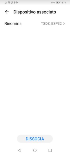

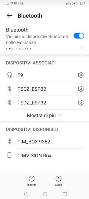

giovi61 Inserito il - 16/08/2021 : 15:26:21
Questo per mostrarti che faccio la procedura giusta. Clicco su dissocia e non lo fa.
L'unica cosa che mi consente è cambiare il nome ma non l'eliminazione
12,11 KB
27,54 KB
mspider65 Inserito il - 16/08/2021 : 15:23:10
giovi61 ha scritto:
Ho provato a fare anche questo, ma il telefono tiene traccia di tutte le schede che ho testato e non riesco a dissociarle, ossia non succede nulla se lo faccio, rimangono semplicemente li. Al massimo posso rinominarle...
Se selezioni l'ingranaggio vicino al nome del device dovrebbe comparire una schermata dove è possibile disassociare il device.
Su tutti i telefoni è possibile disassociare un dispositivo bluetooth.
Si ovviamente!! Clicco l'ingranaggio poi su DISSOCIA , ma non lo fa, mi torna semplicemente alla schermata che ho postato poco fa
Allora direi che è evidente che quel telefono ha qualche problema con il bluetooth
giovi61 Inserito il - 16/08/2021 : 15:16:02
mspider65 Inserito il - 16/08/2021 : 15:13:14

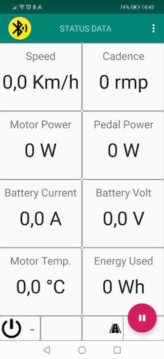

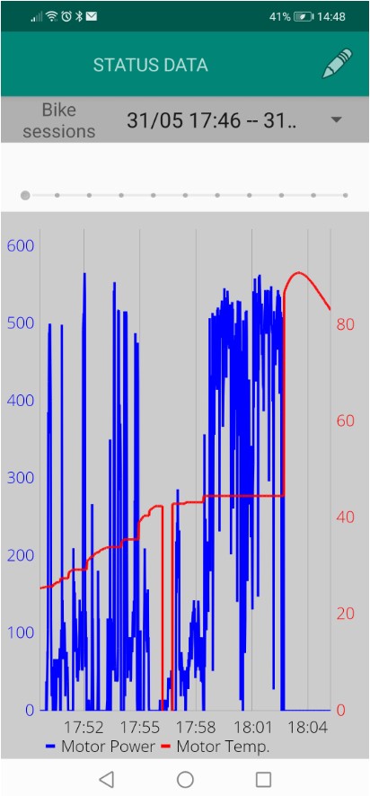

ora eseguo queste operazioni, passo a passo
1. dall'app, setup Bluetooth -> scan
2. seleziono il device che viene individuato TSDZ_ESP32 ....
3. OK
4. Pairing done - OK
5. premo tasto di avvio
6. messaggio su telefono Bike connection - DISCONNECT che ignoro
log immutato e schermata sul telefono che segue
43,11 KB
Me lo fa con entrambe le schede, questo da pc , ma sul motore succede lo stesso
mspider65 Inserito il - 16/08/2021 : 13:30:15
giovi61 ha scritto:
Niente da fare, ho fatto varie prove e non riesco più ad ottenere la connessione tra telefono e ESP32. Ho provato a ri-flashare la scheda, disinstallare e reinstallare l'app ed infine anche ad installarla sul telefono di mia moglie. Il device viene rilevato dal discovery device e mi da anche il messaggio "Pairing done", ma poi non succede nulla. Sul telefono di mia moglie in cui l'app non era mai stata installata vede il dispositivo ma non fa l'associazione e neanche chiede il codice di attivazione
Se funziona tutto ma ci sono problemi di connessione Bluetooth spesso la causa è un problema all'alimentazione dalla quale non arriva abbastanza corrente.
Riesci a mandarmi il log durante il pairing ?
Poi spegni e riaccendi e se riesci fai un altro log durante il tentativo di connessione.

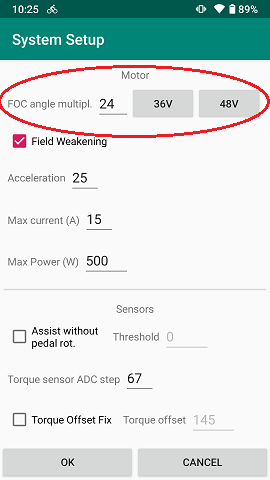

Ho rilasciato una Nuova Versione con alcuni piccoli aggiornamenti:
- Leggeremte aumentati i valori di default del "FOC angle multipilcator"
- Aggiornata la modalità di aggiornamento del firmware del controller (Non più necessario Power Off/On)
- Aggiunto un ulteriore controllo sul limite di corrente anche nel loop principale
- Risolto un piccolo bug nell App Android relativo alla storicizzazione dei dati
- Ottimizzato il codice che si occupa del calcolo dell'angolo FOC
N.B.!!
A causa della nuova modalità di aggiornamento OTA è necessario aggiornare nel seguente ordine:
1) Firmware STM8 Controller
2) Firmware scheda ESP32
3) App Android
I nuovi files sono in https://github.com/TSDZ2-ESP32/TSDZ2-ESP32-Wiki/tree/master/bin:
- Android: TSDZ2_ESP32v2.1.11.apk
- ESP32: TSDZ2-ESP32-Mainv1.2.0.zip
- STM8: TSDZ2-v15.zip

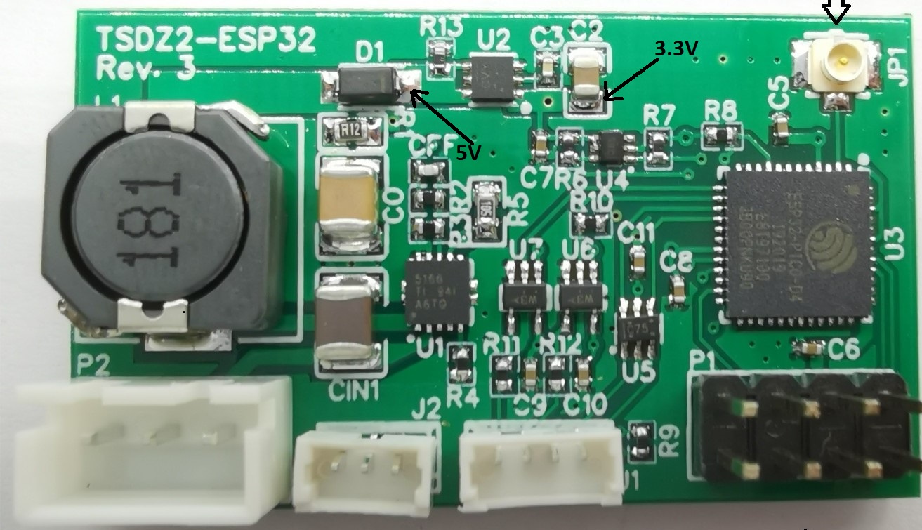

mspider65 Inserito il - 19/07/2021 : 16:27:26
HALFONZO ha scritto:
Grazie Mspider65, è il LM5166DRCR,giusto,controllo e vi faccio sapere...
285,06 KB
HALFONZO Inserito il - 19/07/2021 : 16:01:37
mspider65 Inserito il - 19/07/2021 : 15:38:25
@ Giovi61, hai degli amici con il PCB all'interno del motore,e nessuno ha avuto problemi? certo che allora ho una bella sfiga...
Da quanto ho visto, su PCBWay sono stati fatti circa 25 di ordini usando il mio codice di "referral program".
Molti di questi credo fossero ordini cumulativi e poi ci sarà anche chi ha realizzato la scheda altrove o non tramite il mio codice.
Mi aspetto perciò che ci siano in circolazione almeno una cinquantina di schede (ma probabilmente di più).
In ogni caso sei il primo che so che ha avuto problemi alla scheda dopo diversi chilometri dal montaggio.
Si hai ragione,da come si comportava,sembrava più un problema di alimentazione,probabilmente si spegne del tutto, come lo individuo il chip step down della alimentazione,avevi messo da qualche parte lo schema del tuo circuitino?
Altrimenti seguo le piste e penso di trovarlo,se non eroga i 3,3 in qualche modo lo sistemo...
Su Github c'è lo schema elettrico della scheda.
https://github.com/TSDZ2-ESP32/TSDZ2-ESP32-PCB/blob/master/Schematic_TSDZ2-ESP32.pdf
Comunque l'LDO è il piccolo integrato in alto a sinistra.
HALFONZO Inserito il - 19/07/2021 : 15:29:05
mspider65 Inserito il - 19/07/2021 : 15:17:00
Grazie della risposta Mspider65, probabilmente sono incappato in un PCB sfigato,e non credo si possa recuperare,qualche saldatura con flussante sui chip più grossi potrei ripassarla, ma se il problema è il chip dell'esp sono fregato.
Per localizzare meglio il problema potresti:
1) Verificare la tensione all'ingresso (5V) e all'uscita (3.3V) dell'LDO
2) Scollegare l'alimentazione dalla batteria e collegare solo l'interfaccia FTDI usata per la programmazione. Se cosi funziona vuol dire che l'ESP32 è OK.
Una curiosità, forse mi sono perso, ma non sono riuscito a capire come azzero i contatori dei watt consumati sulla APP, ogni volt mi somma i precedenti consumi ai nuovi, in questo modo però non riesco a capire che consumo medio per ora ho, per regolarmi sulla durata della batteria..
Il consumo si resetta automaticamente ogni volta che colleghi la batteria carica. Fra i parametri di setup c'è il valore della tensione della batteria sopra il quale, all'accensione viene resettato il consumo.

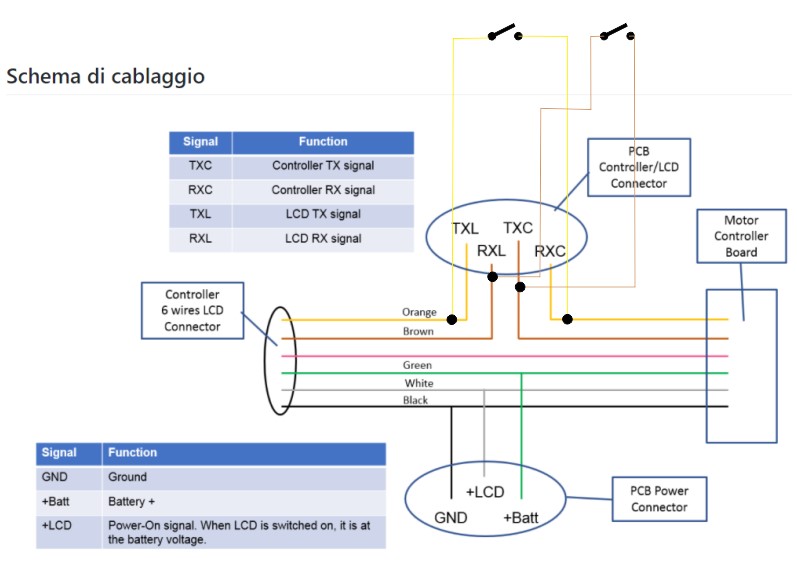

giovi61 Inserito il - 19/07/2021 : 14:58:43
giovi61 ha scritto:
Sto pensando che se voglio avere la possibilità di disabilitare la scheda senza dover smontare tutti i cavetti potrei inserire un doppio interruttore che cortocircuiti la connessione TX-RX e RX-TX del ESP32 in modo che simuli il ripristino delle connessioni originali. In questo modo l'ESP32 verrebbe escluso.
Prima di procedere con questa operazione vorrei chiederti 2 cose. La prima è se ritieni che cortocircuitando gli ingressi come ho descritto possa essere una valida soluzione, la seconda invece, che richiederebbe il tuo intervento, è se tu potessi implementare nel firmware della scheda la possibilità di escludere il controllo da parte dell'esp32 direttamente dal Bluetooth come una nuova opzione, in modo da bypassare le operazioni manuali delle connessioni, e ovviamente dovrebbe consentire la riprogrammazione del firmware.
Nell'immagine allegata lo schema elettrico come risulterebbe con gli interruttori.
Un saluto a tutti
Ma perchè complicarsi la vita ?
Basta che prendi un normale cavo prolunga per il sensore di velocità su aliexpress recuperi i due connettori e li colleghi allo scatolotto.
Se ti servono invece quelli ad 8 pin li trovi qui.
https://www.e-bike-technologies.de/index.php/en/connectors/connectors-signal/connectors-higo-and-julet-z8-series
Quando vuoi togliere lo scatolotto scolleghi e ricolleghi i connettori originali e hai finito.
Ciao @mspider65,
è indubbiamente vero che il doppio connettore sarebbe la cosa più semplice e infatti non ho mai fatto questa richiesta prima perché fino ad ora quando ho voluto fare delle prove ho sconnesso i connettori e l'ho fatto, ma servirebbe utile solo nel caso che la schedina sia installata all'esterno, mentre se si volesse escludere la schedina posizionata all'interno del motore, anche solo per fare dei test con altri firmware, allora la cosa si fa più complicata. I miei amici ce l'hanno installata all'interno del motore e non possono bypassare se non smontando tutto. Ecco perché ho avanzato questa richiesta.
Non sarebbe male secondo me se fosse possibile escluderla via software, però il progetto è il tuo e se non lo ritieni utile va bene lo stesso perché è sempre e comunque un progetto molto valido ed utile.
Comunque grazie per il link del connettore (8 pin) perché lo acquisto di sicuro

Veniamo ora alla richiesta che volevo fare a @mspider65:
Come detto sopra ho realizzato la connessione inserendo l'esp32 in uno scatolotto esterno al motore. Per effettuare la connessione da un lato ho utilizzato il connettore recuperato del controller che mi si era bruciato e dall'altro collegando i singoli fili tramite inserimento "manuale" sui pin del connettore maschio che proviene dal controller.
In questo modo se per qualsiasi motivo voglio togliere la schedina e ripristinare il sistema originale è sufficiente sfilare lo spinotto da un lato e i singoli fili dall'altro, reinserire lo spinotto del controller al display e il circuito torna ad essere come in origine.
E' necessario poi riprogrammare il controller tramite ST-Link per farlo funzionare con firmware originale o altro firmware.
Questa operazione di smontaggio è semplice, ma se poi voglio ricollegare la scheda diventa un po' complesso perché non possedendo un altro spinotto femmina devo per forza inserire uno ad uno i singoli fili (che sono 8) nei pin del cavetto maschio, con il rischio di commettere qualche errore.
66,87 KB
Un saluto a tutti

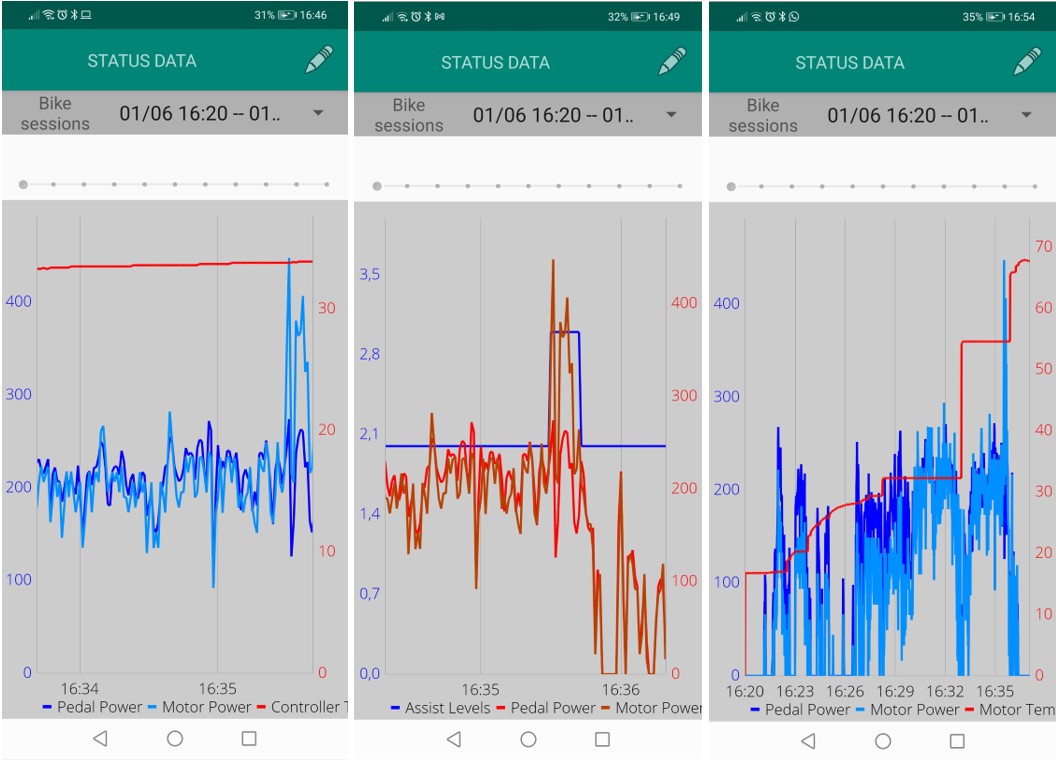

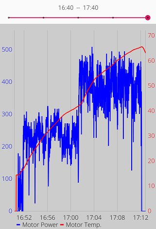

giovi61 Inserito il - 01/06/2021 : 17:24:55
Ho fatto un nuovo giretto e anche in questo caso la temperatura ha superato i 65°
Stavolta ho usato sempre la modalità eco, unica eccezione nei pochi metri finali del giro dove la salita è piuttosto dura e avevo bisogno di un po' più di spinta.
Mi pare che la potenza del motore vada di pari passo con quella sui pedali e comunque la potenza del motore si è tenuta di media intorno ai 200/250 Watt e la salità sarà si e no 500 metri.
Nonostante tutto la temperatura è salita abbastanza bruscamente e purtroppo sempre con dei buchi dove la rilevazione non veniva aggiornata.
136,32 KB

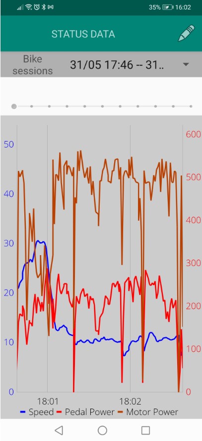

giovi61 Inserito il - 01/06/2021 : 16:11:05
Dai grafici vedo due problemi evidenti.
Il primo è che ci sono dei picchi esagerati di potenza che varia repentinamente fra i 0 e 550W. E' normale che la potenza cambi durante la pedalata ma non in quel modo.
Può essere il sensore di sforzo che da letture strane o un problema elettrico (avvolgimenti motore o lettura sensori hall).
Puoi verificarlo confrontando la potenza del motore con quella ai pedali (se eri in modalità power) o con la coppia (se eri in modalità torque) i due grafici dovrebbero essere molto simili e se anche li vedi gli stessi picchi significa che è il sensore di sforzo che ha problemi.
Il secondo problema è che ogni tanto non riesce leggere la temperatura dal sensore. Sono i tratti del grafico dove la temperatura è perfettamente costante.
A volte ci sono dei picchi di potenza anche perché stavo provando l'acceleratore e magari in corrispondenza di un picco non c'era altrettanta spinta sul pedale.
Il problema del sensore di temperatura è appunto quello che avevo segnalato nel post precedente. Non so perché ma a volte si congela e poi riparte
In questo grafico dove c'è potenza del motore, potenza ai pedali e velocità si vede che più o meno vanno pari passo. Ho messo anche la velocità perché bassa velocità indica presenza di salita
66,26 KB
Comunque ora vado a fare un nuovo giretto e non farò uso di acceleratore e proverò a rimanere con assistenza bassa per vedere come si comporta. Mi farò sentire di nuovo dopo il test

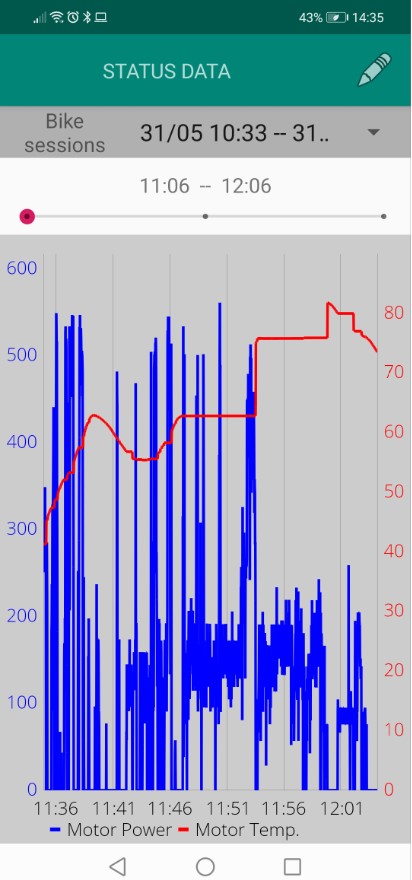

mspider65 Inserito il - 01/06/2021 : 15:31:04
giovi61 ha scritto:
Purtroppo credo anch'io che deve esserci qualche problema.
Questo è il grafico riferito al test
Dal grafico si vedono dei salti sulla temperatura rilevata, come che il sensore è rimasto bloccato ad un certo livello per poi segnalare un aumento repentino.
Ieri sera ho fatto un altro giretto la maggior parte in pianura con salita finale di circa 500 metri e la temperatura è arrivata addirittura a 91° mentre era rimasta ferma a 45° circa per un bel po' come visibile da questo ulteriore grafico relativo all'ulimo test
giovi61 Inserito il - 01/06/2021 : 14:58:55
77,46 KB
72,04 KB
Ho paura che dovrò comprarmi un altro motore

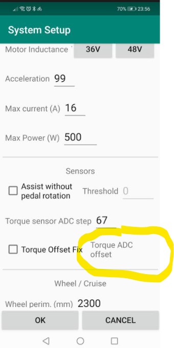

Nota Importante:
Dopo l'aggiornamento è necessario modificare la configurazione del motore.
C'è un nuovo parametro "FOC angle multipl." che sostituisce il parametro "Motor Inductance" che deve essere aggiornato.
Selezionare: "Bike Configuration" -> "System" e poi selezionare 36V o 48V in base al proprio motore.
Il parametro può anche essere inserito manualmente nell'intervallo 0-50. Se volete sperimentare potete aumentare o diminuire di 3 o 4 per volta per vedere se si ottengono ulteriori miglioramenti.
29,81 KB
Come vedete dall'immagine ho anche aggiunto la possibilità di disabilitare il "Field Weakening"
Ultima nota:
L'aggiornamento disabilita il "Torque Offset Fix" e chi lo aveva abilitato dovrà abilitarlo nuovamente dopo l'aggiornamento.

Nota Importante:
29,81 KB
