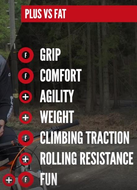

Comunque adesso cercando in rete, ho trovato alcuni confronti che sembrano darmi ragione: sembrerebbe che la fat sarebbe più veloce nei single track in salita, mentre più lenta sulle mulattiere forestali:
Ecco un confronto con una "plus":
42,04 KB
Alla voce "climbing traction" vedete che vince la fat.
Visto che ho suscitato interesse, aggiungo una considerazione molto importante: non si faccia l'errore che siccome ha i gommoni elastici, la sospensione non serva a nulla o poco. Anzi, il problema della mia è proprio che è rigida, perchè proprio a causa che i gommoni fanno da molla, se non c'è un effetto ammortizzante, poi la bici rimbalza come un pallone e non copia le asperità. Ci vuole una forcella ammortizzata buona, purtroppo le buone sono costosissime

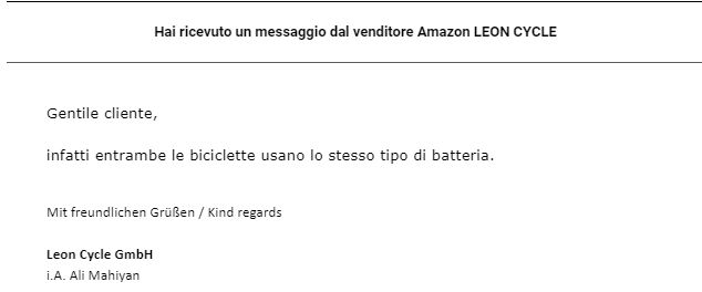

job Inserito il - 27/11/2019 : 16:04:26
Sergiom2 ha scritto:
Ad occhio sembrerebbe proprio di sì.
Prova a chiedere conferma a Leoncycle
E' arrivata la risposta:

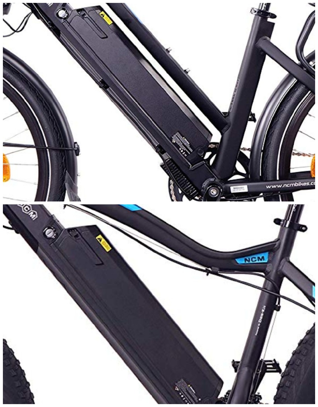

Sergiom2 Inserito il - 25/11/2019 : 19:12:24
243,16 KB
Sergiom2 Inserito il - 25/11/2019 : 19:00:09
