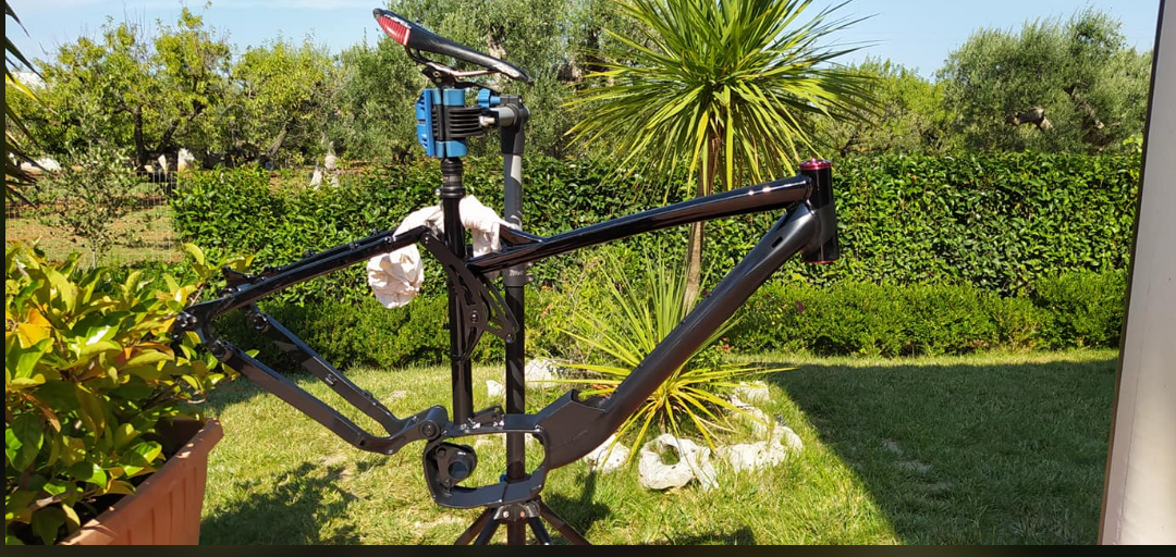

andrea 104KG Inserito il - 13/10/2020 : 10:07:53
Non male come idea, ma non mi pare che ci stia il tsdz2, lo so che è più piccolo ma gli ingombri sono diversi, dubito che ci stia. Chissa cosa si è rotto nel brose, io prima di fare sostituzioni di quel tipo proverei una centralina normale (perdendo il torque ovvio), dovrebbe andare, ho visto su endless bosch che vanno .....
Comunque bisogna saldare il tubo del movimento centrale e saldare l'alluminio è sempre impegnativo, bisogna cercare uno che sa fare e con l'attrezzatura adatta...

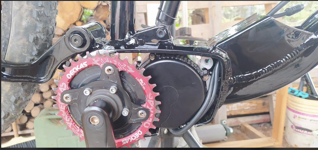

Finalmente con lo scadere delle garanzie, il costo delle batterie esagerato, l'assenza di ricambi, cominceremo a vedere delle belle idee, tutta questa intoccabilità delle proprietarie mi ha sempre dato fastidio
microchip Inserito il - 13/10/2020 : 08:39:36
non so se qualcuno ha già visto su facebook ma hanno messo un bbs02 su telaio predisposto per brose. C'è sempre una speranza di recuperare e dare una nuova vita alla bici un domani
e se ci stà un bbs dovrebbe andare ancora meglio un tsdz2

andrea 104KG Inserito il - 23/06/2020 : 22:48:27
mah per ora va... lasciamola andare
Purtroppo è un casino metterci un altro motore, anche se ci andasse (e non ci va il brose è fasciato dentro, non è come la maggior parte dei bosch che è appesa sotto) oltre al costo del motore e degli adattamenti, occorrerebbe cambiare batteria e quindi la spesa non vale la candela....
Continuerò a usarla una volta a settimana nei week end, dovrebbe durare!
marianor Inserito il - 23/06/2020 : 17:30:01
Ps quoto il discorso dei prezzi sull'usato infatti rimangono mesi se non anni in vendita quelli che non vogliono abbassare.
marianor Inserito il - 23/06/2020 : 17:27:44
Ma ascolta, un bafang max nel telaio della turbo levo non ci starà dentro?
Come bici è fatta bene, potresti considerate un frankstein
