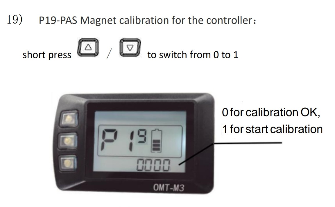

Sergiom2 Inserito il - 15/02/2020 : 19:05:50
Guarda anche questo...
Serve per calibrare il pas.
75,86 KB
