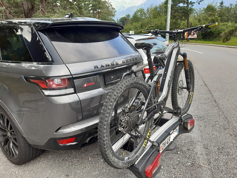

Steu851 Inserito il - 07/08/2020 : 12:53:47
pilotaDD ha scritto:
intanto ho scoperto che in Svizzera funziona proprio come dice Quattroruote...
ohibò, mi devo scusare con i loro giornalisti?
296,48 KB
e gli svizzeri avranno portatarga diversi dai nostri?
In Svizzera funziona in modo completamente diverso che da noi, la targa identifica la persona e puoi avere più auto su cui spostare una unica targa, anche per l'assicurazione, basta fare quella per l'auto che pagherebbe di più.
Io potrò sbagliarmi ma mi risulta che in Italia è vietato spostare la targa

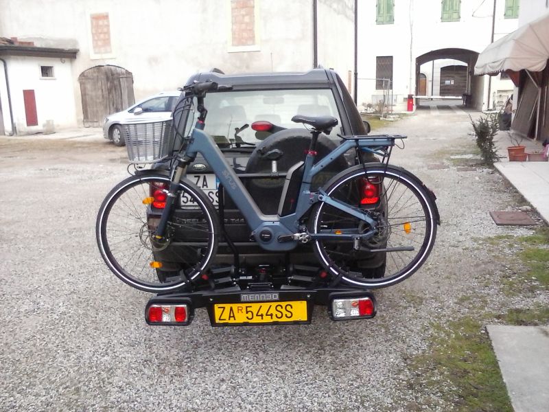

Miura72 Inserito il - 07/08/2020 : 09:30:57
Bilbo ha scritto:
che poi il problema, nella foto qui sopra, è la sporgenza laterale della bici, che non dovrebbe superare i 15cm dalle luci dell'auto.....
di base portare le bici in questo modo è sempre passibile di sanzione, rare sono le bici che non superano in larghezza le dimensioni max concesse dal codice della strada

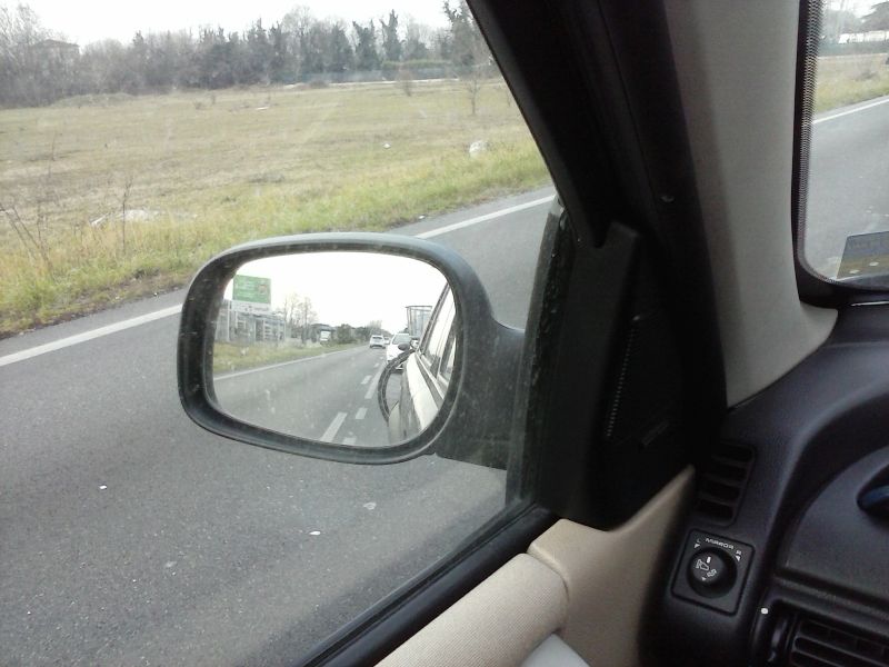

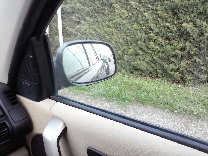

Ciao Bilobo se è riferito alla mia foto della mia auto
Ti dico che la foto inganna xche ho fatto una foto a bordo dell'auto e guardando dai specchietti l'ingombro non è esagerato
pilotaDD Inserito il - 06/08/2020 : 22:26:47
296,48 KB

Bilbo Inserito il - 03/08/2020 : 07:42:38
di base portare le bici in questo modo è sempre passibile di sanzione, rare sono le bici che non superano in larghezza le dimensioni max concesse dal codice della strada, per non dire di tutti quelli che mettono il portabici posteriore senza cartello di carico sporgente, nè quando hanno le bici sopra, nè quando sono vuoti ed hanno quei due perni che partono come spuntoni sul retro.....
