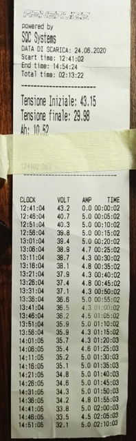

buongiorno,
ho ricevuto la risposta che allego, da un tecnico della mia zona, a fronte del test della batteria, fatto fare a suo tempo...posso chiedervi se concordate?
molte grazie come sempre!
"da qst analisi la batteria si è praticamente scricata verso le 13,30. quindi il bms ha già staccato a 36 volt".
"secondo me la batteria è esausta"

Sergiom2 Inserito il - 24/02/2021 : 21:43:53
Comunque la data del test è il 24 giugno 2020.
Adesso, dopo 8 mesi bisognerebbe vedere come è stata usata.
Bisogna vedere anche se la carica a 43 e passa volt è dovuta al caricatore della bici o da quello di chi ha fatto il test e volutamente l'ha caricata oltre il limite.
Per una volta ci può stare.
Comunque, ripeto, sembra una batteria in ottime condizioni.
Barba 49 Inserito il - 24/02/2021 : 21:27:30
Se al test la batteria ha fatto segnare 10,52Ah contro gli 11Ah di targa significa che è perfetta, cosa pretendi da una batteria usata?
Comunque controlla con un tester la tensione del tuo caricatore, NON deve superare assolutamente i 42V...
andrea 104KG Inserito il - 24/02/2021 : 21:27:10
Infatti dallo scontrino non si capisce quello che ha detto, visto che la batteria è da 11ah sembra, ripeto sembra buona
Sergiom2 Inserito il - 24/02/2021 : 21:25:15
A me sembra a posto.
Però, come sottolineato da Barba, a piena carica non dovrebbe superare i 42 volt.

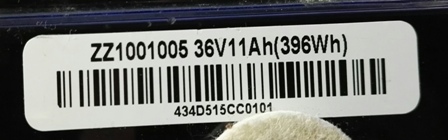

Franz965 Inserito il - 24/02/2021 : 20:35:39
38,61 KB
qst i dati della batteria; in definitiva, parlando ad un profano come me, è da cambiare? se sì, se non la trovo identica, cosa devo/posso fare?
Barba 49 Inserito il - 24/02/2021 : 20:07:12
Se hai un caricabatteria che spinge fino a 43,15V per forza che la batteria è andata, il massimo ammissibile e di 42V, meglio qualcosa in meno!
Poi scusami, ma da dove si capisce che il BMS avrebbe staccato alle 13,30? Dallo scontrino si vede benissimo che la corrente di circa 5A viene erogata fino alle 14:51:05, quindi di cosa parla il tizio???
Comunque la batteria in tutto ha erogato 10,52Ah, da quanto è invece come dato di targa?
