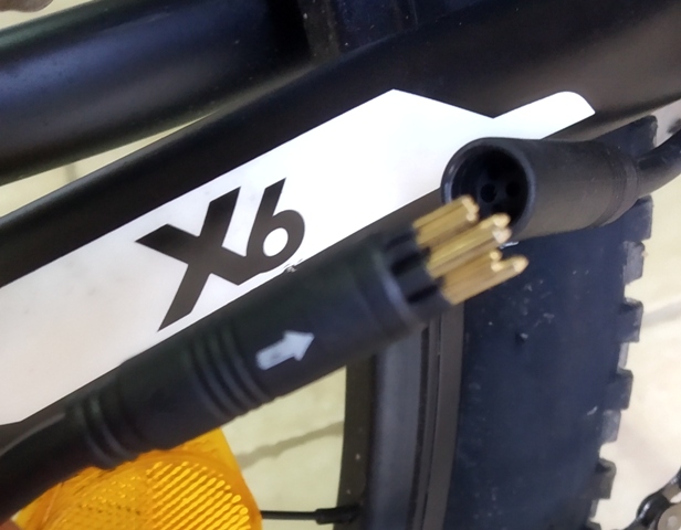

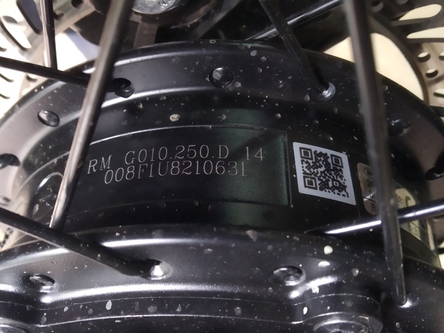

Buonasera, innanzi tutto un saluto a tutti voi, quindi una richiesta di aiuto.
Possiedo da poco una Nilox X6 e vorrei dotarla di un acceleratore per affrontare meglio l'ultimo tratto verso casa che è in salita.
Ho visto che ci sono dei cavi che consentono questo, oltre anche al collegamento delle luci, ma non ne ho trovato uno adatto al connettore di questo motore, soltanto un cavo prolunga maschio/femmina, che potrei modificare per ottenere i collegamenti mancanti.
Qualcuno saprebbe indicarmi la funzione dei 9 pin presenti sul cavo motore?
Spero di essere stato chiaro e di non aver sbagliato nulla nell'intervenire in questo forum, nel caso chiedo scusa anticipatamente.

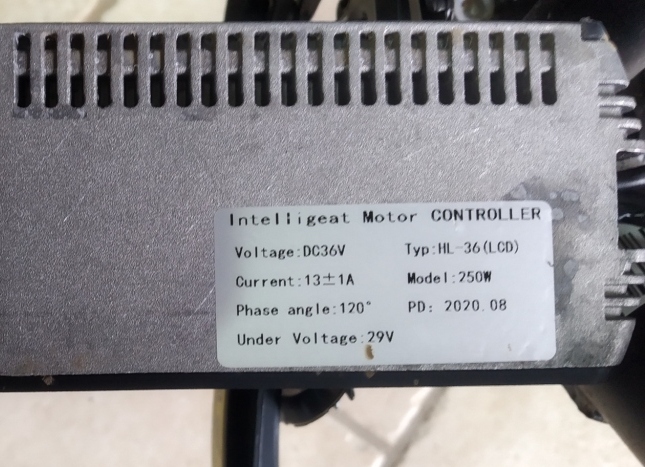

fmesiani Inserito il - 20/01/2021 : 19:49:46
Non credo che mi convenga farlo, la centralina è da 13A.
Dovrei sostituirla, ma per ora lascio stare.
Vedo che stai in Campania, anche io.
168,98 KB

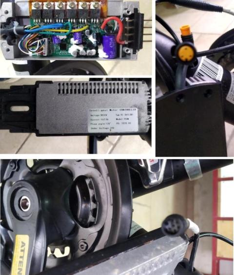

Sergiom2 Inserito il - 20/01/2021 : 18:48:52
Prova ad alzare la corrente al massimo.
Comunque sulla centralina dovrebbe esserci scritto quanti A può erogare.
Dalla foto che hai mandato non si riesce a leggere.
fmesiani Inserito il - 20/01/2021 : 16:40:33
Vi ringrazio per le preziose informazioni, ho fatto come mi avete indicato e da quel che vedo, credo che non sia possibile aggiungere altro alla centralina. Il valore in corrente è impostato a 13A, il cavo in uscita ha 6 pin. Sarà per la prossima bici, per ora mi tocca pedalare...
ancora grazie per la vostra disponibilità.

Barba 49 Inserito il - 20/01/2021 : 04:13:44
Forse non mi sono spiegato bene, se affronti le salite con il rapporto più corto e nonostante questo il motore NON ce la fa a fare tutto da solo e devi faticare per arrivare alla meta significa che hai poca potenza a disposizione, quindi anche se monti un acceleratore il motore semplicemente si pianterà e dovrai comunque pedalare per aiutarlo.
Le bici a pedalata assistita come la tua (con sensore di rotazione sull'asse delle pedivelle) permettono di non faticare minimamente FINO A QUANDO IL MOTORE CE LA FA, non obbligano mai allo sforzo!
Per il resto quoto Sergiom2, cerca la centralina e vedi...
Sergiom2 Inserito il - 19/01/2021 : 20:28:35
La centralina dovrebbe essere sotto il case della batteria.
Prova ad aprirla e a vedere se c'è un cavo a 3 pin scollegato.
Al 99% dovrebbe esserci.
Togli la batteria e fai qualche foto.
Ma, come ti hanno già detto, se non ce la fa a salire pedalando, figurati senza pedalare!
Inoltre dal display puoi anche settare gli ampere che sicuramente saranno settati al max a 12 in quanto la batteria è minimale.
Facci sapere

Barba 49 Inserito il - 19/01/2021 : 19:21:50
Ciao, i pin presenti sul cavo che dalla centralina va al motore sono dedicati a portare la corrente al motore (tre pin di grandi dimensioni), ad alimentare i sensori di Hal posti nello statore (due pin sottili), a portare il segnale dei sensori Hall dallo statore alla centralina (tre pin sottili) ed infine uno serve per portare il segnale al contachilometri presente sul display...
Comunque sapere questo non ti servirà a niente, tutti i motori nel mozzo sono identici, anche quelli non Bafang.
Se sulla tua centralina non è presente un connettore a tre pin dedicato all'acceleratore non ce lo puoi montare, e tra l'altro anche se ci fosse sarebbe probabilmente disabilitato dal programma della centralina stessa: Poi guarda che con l'acceleratore il motore non va più forte e nemmeno ha più potenza rispetto a quando lavora con il sensore di pedalata, quindi se in salita la tua bici non ce la fa il difetto riamarrebbe anche nel caso tu montassi un acceleratore.
