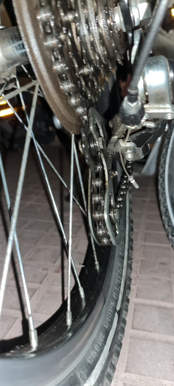

Buongiorno,
ho un problema con la catena della mtb ATALA di mio figlio. E' una 20 6 rapporti, presa di seconda mano; l'altra volta, prendendo una scaffa è uscita dalla corona; ho notato che sballonzola molto, tanto che prendendo le scaffe, sbatte sul carter di plastica che copre la corona; cosa mi consigliate di fare? ho letto che si può provare ad accorciare la lunghezza della catena. Ma così non si sballa tutta la regolazione del cambio? secondo me le mole del cambio sono un po allentate..
Grazie.
Antonio.

angor Inserito il - 21/04/2021 : 22:37:23
si, in effetti se sposti la ruota devi risistemare il cambio, perchè cambia la posizione relativa tra i pignoni e il cambio stesso...ma basta regolare il filo ed eventualmente i fine corsa

Grazie ragazzi dei preziosi e competenti consigli... oggi ho effettuato l'arretramento..e successiva regolazione del freno..con riposizionamento delle spazzole.. e comunque necessario ricalibratura del cambio...la catena mi andava sul rapporto più grande..un po oltre.. abbiamo fatto un bel giro..e sembra migliorata...
angor Inserito il - 21/04/2021 : 16:26:53
E' quasi impossibile che la catena si allunghi tanto da superare il margine di lavoro del cambio....oltretutto su una bici da bambino: avrebbe dovuto fare migliaia di km.
Probabilmente si è snervata la molla oppure è stato cambiato il deragliatore posteriore per qualche ragione, mettendone uno non adatto ai pignoni....comunque, la soluzione più semplice è quella che ti hanno già suggerito: tira indietro la ruota (2 minuti) e regola il freno (altri 5 minuti)...in meno di 10 minuti al 90% hai risolto il problema.
se la regolazione dei freni non ha margine per recuperare quello spostamento, allora accorcia la catena: non perdi nessuna regolazione e tra falsa maglia e smagliatore spendi tipo 10 euro su amazon

si.. è molto probabile che la catena sia vecchia, ma è una bici per un bambino di 6 anni, mi basterebbe evitare che uscisse la catena..; non basterebbe ridurla di qualche maglia? vi allego le foto del cambio
