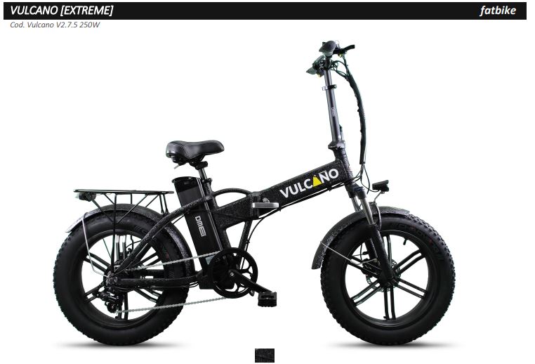

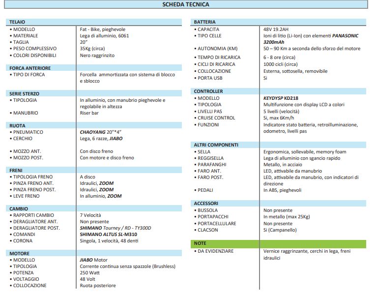

Salve a tutti,
Io ho intenzione di comprare la mia prima bici a pedalata assistita.
Premetto che sono un po' fissato con le fat bike... in pratica da quello che ho capito il problema principale di queste bici è il loro peso, quindi consumano più energia e di conseguenza hanno bisogno di una batteria capiente.
Il mio percorso è di 20 km lungo una pista ciclabile un po' dissestata con qualche salita di poca pendenza.
Ho trovato la scheda tecnica (che allego sotto) di questa Fat Bike Vulcano e volevo sapere se fosse buona e adatta per un uso giornaliero, nel mio caso. La Bipa ha una batteria di 48V 19.2AH
Grazie in anticipo

Le bici Fat hanno un consumo decisamente superiore alle altre non a causa del peso che in pianura peraltro è irrilevante ma per il tipo di pneumatici che montano, infatti se togli quelle schifezze tassellate e metti gomme da 20"x4" stradali le cose migliorano moltissimo!!!
Per il resto quoto Leonardix, sono bici intrasportabili da piegate (28-30Kg), impedalabili con l'assistenza spenta e assolutamente non adatte per l'uso su strada asfaltata (il loro "mondo" è la sabbia, la neve, la ghiaia) quindi non vedo a cosa servano: Se vuoi una Fat acquistane una non pieghevole, sarà molto più robusta e meno critica di una pieghevole che NON userai mai in quanto tale.
Per il resto va bene, con 48V-19,2Ah si fanno moltissimi chilometri senza alcun problema, con una city bike potresti avere un'autonomia di 150Km aiutando con le gambe, ma essendo una Fat direi che le indicazioni dell'azienda produttrice sono reali...
PS) Siccome ha una centralina da 48V-22A se la "sblocchi" come fanno in tanti la bici diventa palesemente illegale con i suoi 500W continui e 1000W di potenza di picco!!!
