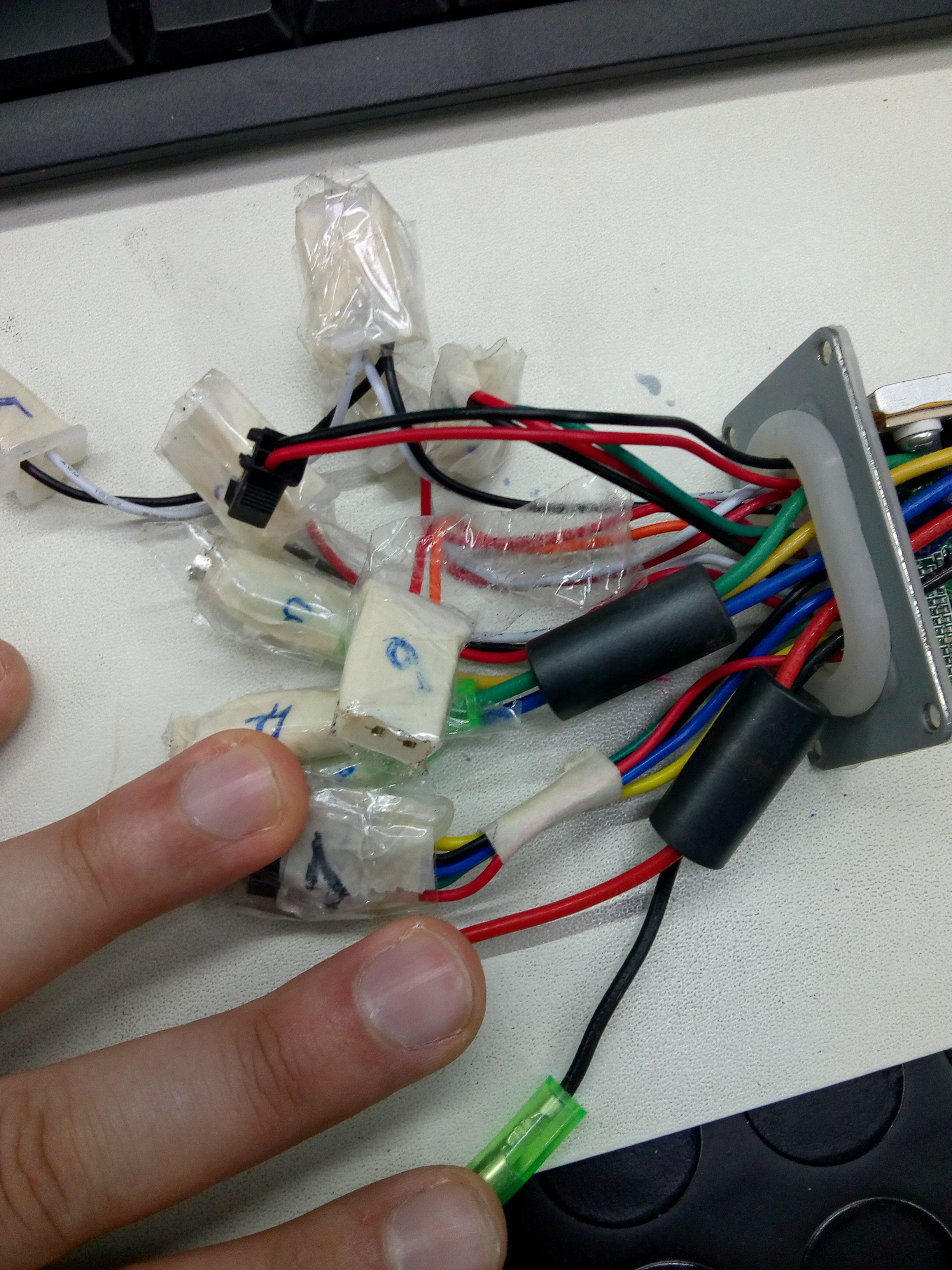

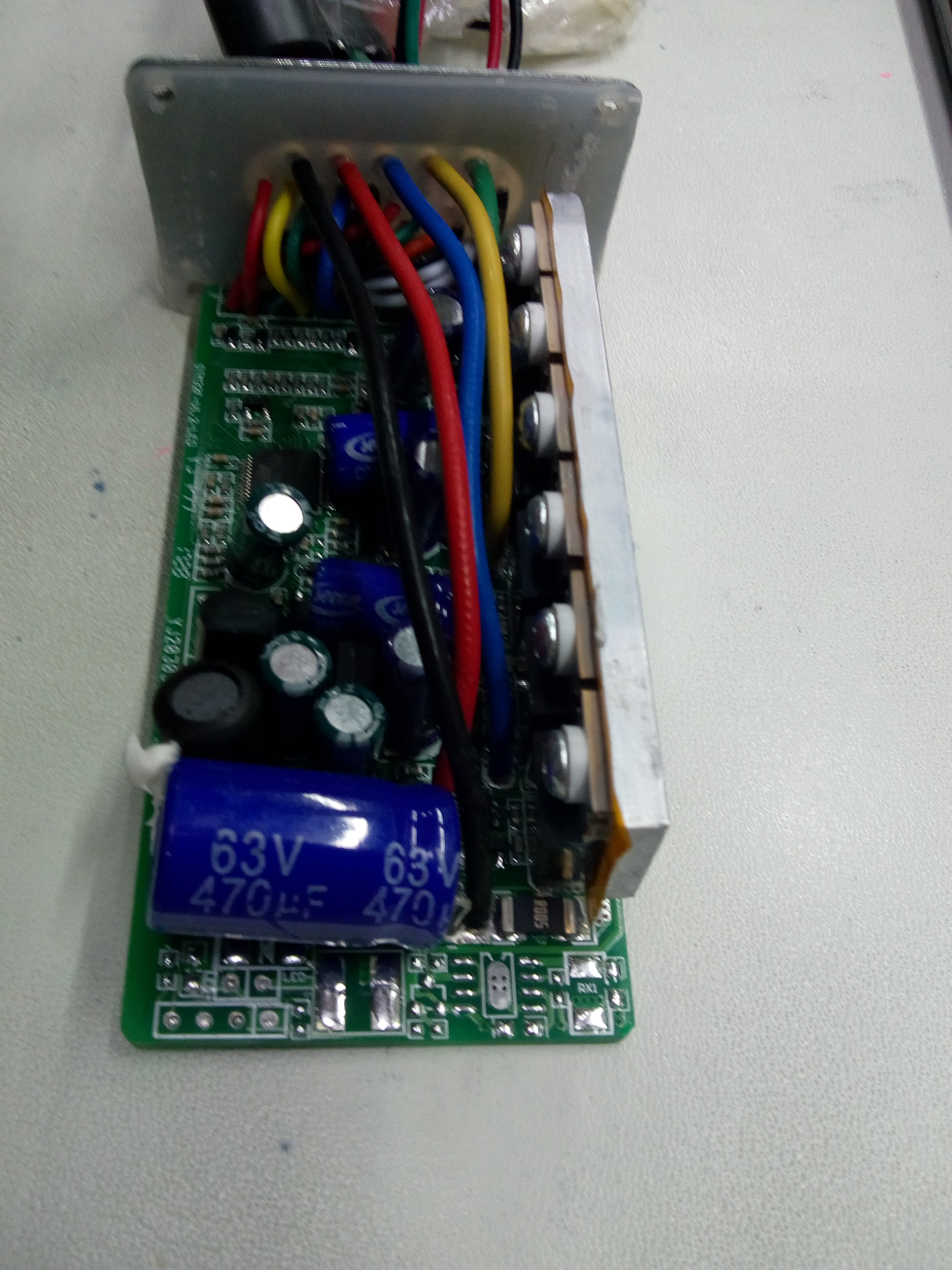

Buongiono a tutti,
volevo chiedere se qualcuno poteva aiutarmi, parlando da profano, a capire come fare per poter potenziare questa centralina di una bici elettrica a pedalata assistita. Vi chiederei, essendo un neofita, se potevate spiegarmi come fare ad aumentare la potenza sulla centralina di una bici elettrica nilox a pedalata assistita. Possibilmente solo sulla centralina (ed eventuali possibilità su altro, se non possibile).
allego tutte le foto possibili della centralina in questione.
Vi ringrazio molto per l'eventuale aiuto.
La bici è sprovvista sia di acceleratore che di display.
Vi chiederei anche se c'è la possibilità di aggiungere l'acceleratore e come fare eventualmete.

per aggiungere potenza alla centralina, va leggermente rinforzato lo shunt nella centralina, se cercate nel forum troverete anche qualche spiegazione dettagliata e foto,
i mosfet si cambiano se si è in grado di capire lo schema, scegliendo il modello giusto e rinforzando lo shunt, e si cerca di potenziare molto la centralina,
si va per gradi montando un wattmetro tra batteria e centralina e aumentando piano piano provando su strada la bici,
al primo eccesso si brucia la centralina
detto questo vi consiglio di lasciare tutto com'è, aumentare gli ampere della centralina fa solo avvicinare il motore alla velocità che fa a ruota alzata, se ora fa 21kmh in pianura dopo farà 21kmh in anche in salita leggerissima , ma magari alla prima salita seria si brucia centralina o si sgrana il motore,
questo se la bici monta una batteria almeno da 15/20Ah,
o assemblata con celle particolari ad alta scarica se più piccola,
con una batteria da 4,4Ah è sbagliata come progetto, non si va da nessuna parte, è come montare il motore di uno scooter sotto un suv, e poi chiedere come sbloccarlo perché è lento,
quindi conviene tenersi la prestazione che ha, e poi prendere una bici più seria in seguito, magari con un motore centrale se si ha voglia di taroccarlo, o di fare salite più importanti,
al momento riparmiatevi soldi e tempo

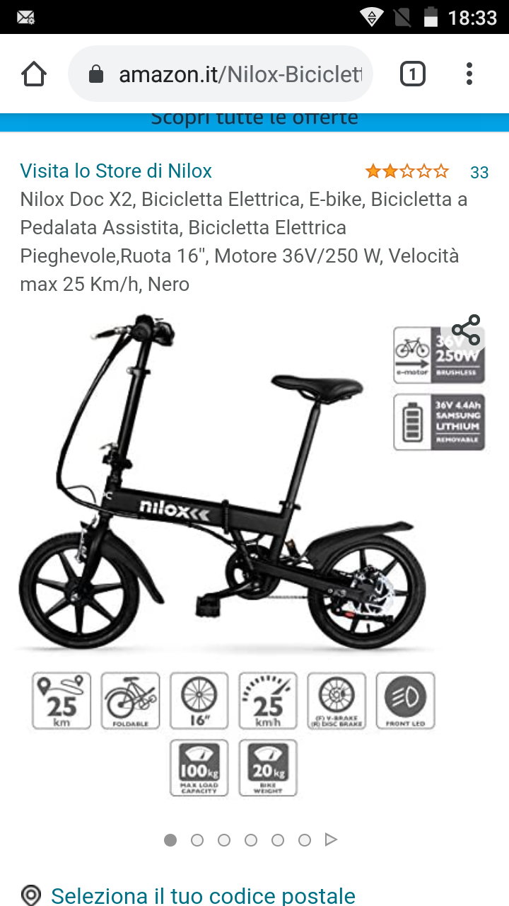

374,13 KBgrazie del tuo aiuto la bicicletta e quella sulla foto la casa dichiara 25km ma la bicicletta arriva massimo a 15km non aiutandomi per niente anzi facendo fatica magari facesse i 25km sarei contentissimo secondo te a questo punto potrebbe avere qualche problema?ti dico mi sembra impossibile essendo nuova credo propio sia un bidone peccatto con quello che costa 650 euro mediaword

ciao doc84 anche io ho comprato una nilox x2 pieghevole posso capire la tua richiesta di aiuto.la casa dichiara che la bicicletta arriva a 25km ma secondo me non arriva neanche a 15km riscontrando che al posto di aiutare la pedalata fa addirittura fare fatica non avendo nessun tipo di rapporto di marcia. spero con tutto il mio cuore che qualquno di piu' esperto possa aiutarci nella modifica della velocita' chissa' sia la volta buona che inizi ad usare questa bicicletta grazie a tutti.......
